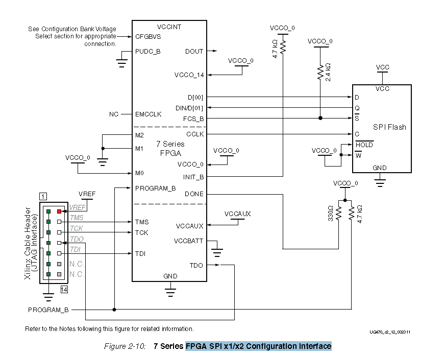

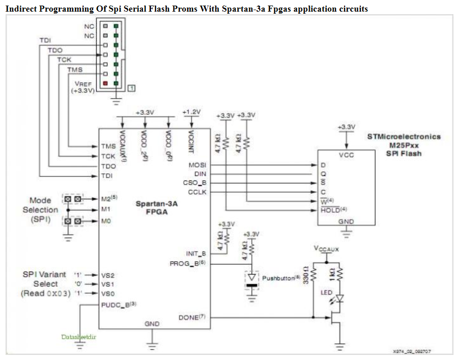

Da stimmt wohl was mit der Beschaltung des Prog_B oder Init_B Pins
nicht. Im Boot Status und History steht drin, dass kein File geladen
wurde, also hat jemand nach dem Programmieren nochmal an der Prog_B
Leitung gezupft oder die Spannung ausgeschalten oder so. Dass der FPGA
intern nur einen SRAM für die Config hat, weißt du, oder? Also Spannung
weg = Config weg.

Oliver schrieb:
> Allerdings will mein SPI Flash nicht so recht, ich kann diesen nicht
> programmieren, ein Verify funktioniert auch nicht. Checksum schlägt auch
> fehl. Die Readbackdatei zeigt mir, dass der Flash komplett leer ist.
FPGA SPI x1/x2 Configuration Interface
aus dem UG470
Link:
http://www.xilinx.com/support/documentation/user_guides/ug470_7Series_Config.pdf
oder
UG332 from Xilinx if you are working with Spartan
Viel Erfolg.
Gruss Holger.
