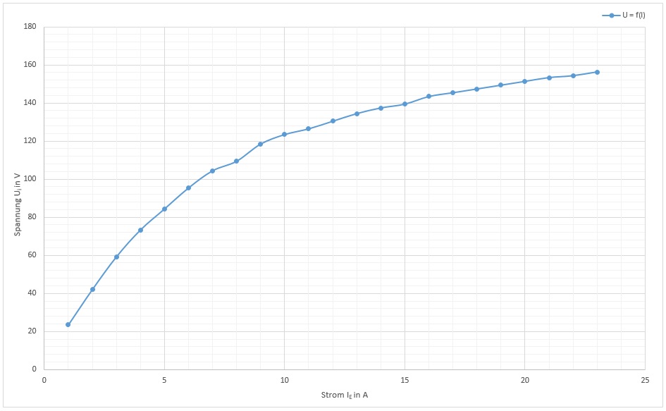

Bestimmung der Magnetisierungskennlinie des Erregerkreises
Bei konstanter Drehzahl (n = 1000 min -1) ist der qualitative Verlauf
der Magnetisierungskennlinie des Erregerkreises für Ie = 1,5 In ... Ie
min zu ermitteln. Ie min ist der minimal erreichbare Strom, bei welchem
noch eine Drehzahl von n = 1000 min -1 erreicht werden kann. Die
Maschine wird hier fremderregt als Motor betrieben.
Angehängt habe ich die ausgewertete Kennlinie, was auch Teil der Aufgabe
war.

1 - Hat die Maschine eine magnetische Remanenz?
Keine Ahnung wie man das an Hand der Kennlinie oder der Messdaten
bestimmen kann :/

zu 1.: Generatorspannung bei z.B. 1000/min OHNE Erregerstrom messen:
Je höher, desto stärker ist die Remanenz.

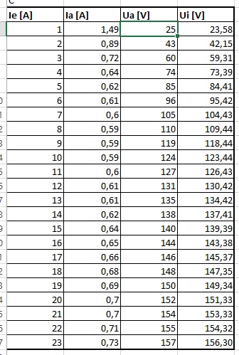

Ich habe mal die Messdaten angehangen.
Ui berechne so:
Ui = Ua - Ra *Ia
Wobei ich Ra aus einer vorangegangenen Messung habe.
Das trage ich dann über Ie auf.

zu 1: Bei Generatorbetrieb ist die erzeugte Leerlaufspannung
proportional zur Magnetisierung und zur Drehzahl.
Ist der Erregerstrom null und die Remanenz gering, kommt auch bei
grosser Drehzahl wenig heraus.
