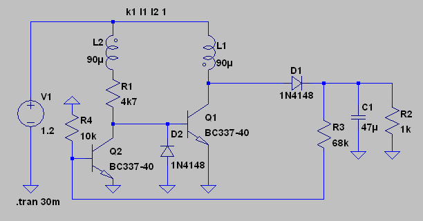

Die Schaltung im Anhang habe ich schnell zusammengezwirbelt.
Was ähnliches hab ich schon länger im Gebrauch.
Für das L einfach 20...30 Windungen aus zwei parallelen CU-Lackdrähten
auf nen Ringkern mit ca 10mm Aussendurchmesser. Die Gelb/weissen aus PC
Netzteilen gehen ganz gut.
Die Teile liegen sicher irgendwo rum und warten auf Einsatz ;-)
Kostet nix und wenns nach 2 Stunden spielen nicht funzt, kann man immer
noch was kaufen.
Viel Spass und Frohes Schaffen!
@All
bitte die 100 uH von oben vergessen. Das Datenblatt sagt 18 bis 27 uH
und Betrieb im "discontinuous conduction mode".
