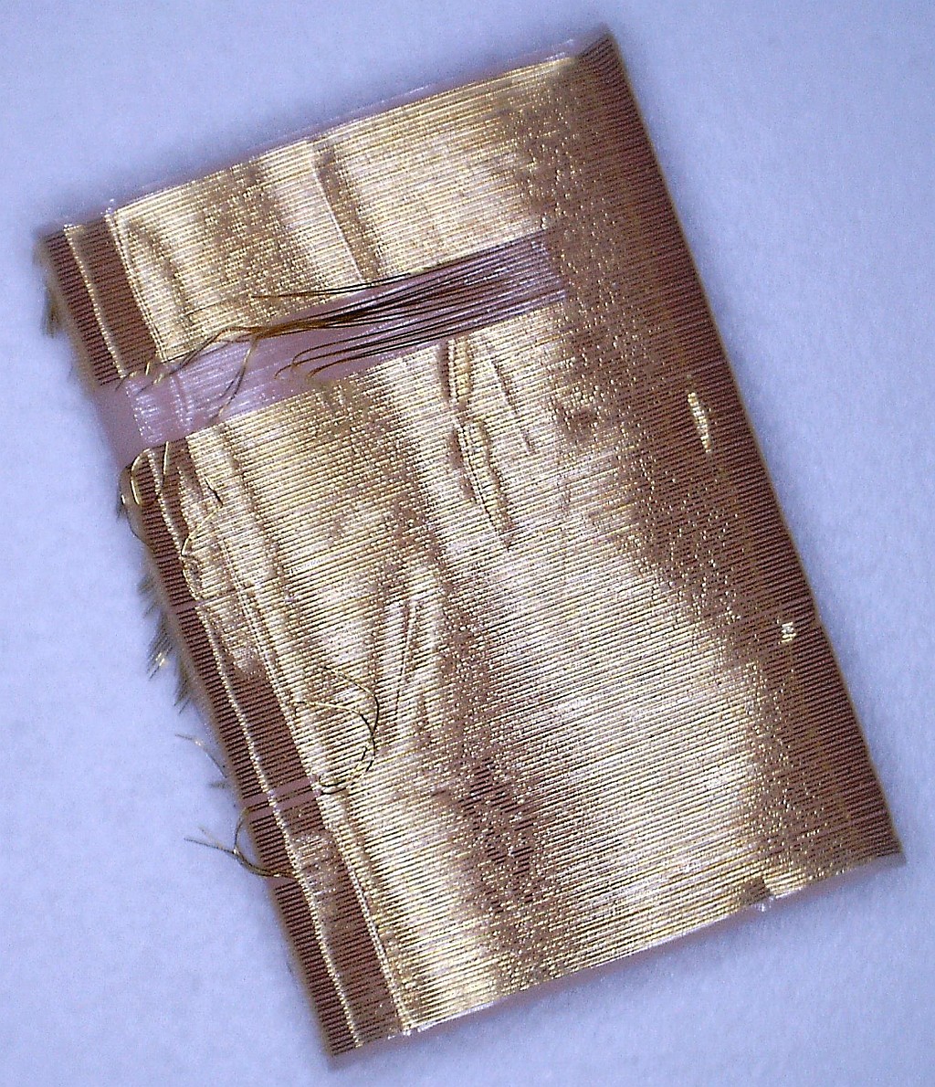

Die Kontaktierung erfolgt über eine Art "Leitgummifolie". (auf einem
dickeren Kunststoffteil sind dünne Kupferadern aufgeklebt, die sehr
empfindlich sind)

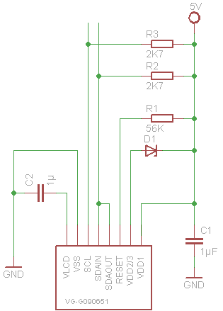

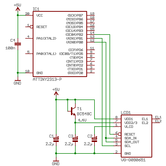

Die Beschaltung ist kein Problem. Sda.in und sda.out werden verbunden,
an diese und an scl kommt je ein pullup-Widerstand, zwischen Vlcd und
Vss ein Kondensator (1uF) und fertig.  Vdd ist die Versorgungsspannung,
Vss kommt an GND der Versorgungsspannung. Das müßte auch mit 3,3V am
raspberry funktionieren. Für mich ist eher die Software eine Hürde.

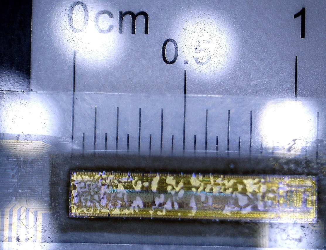

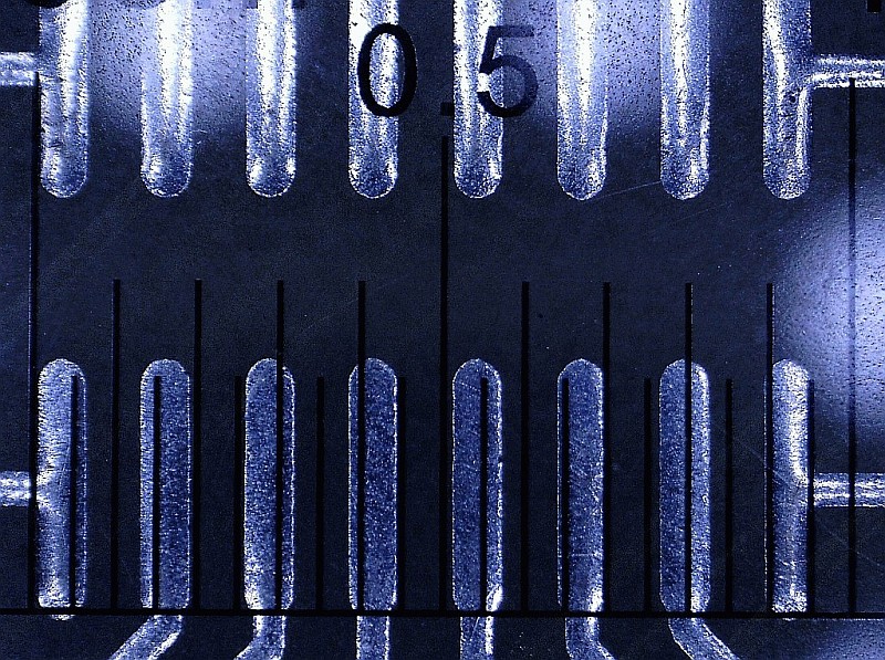

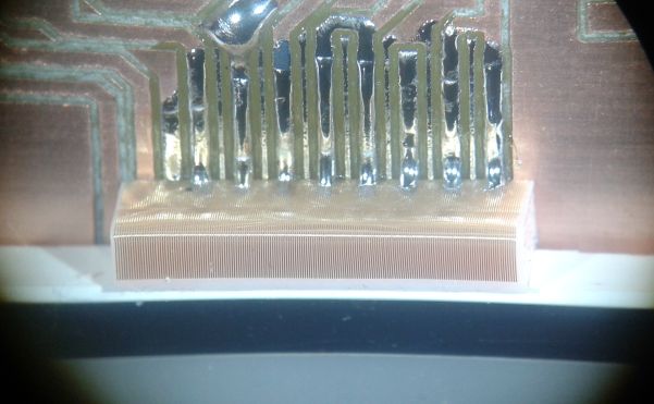

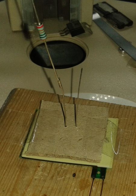

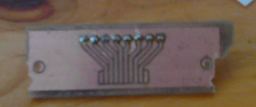

Die Kontaktierung wird schwierig.
Wenn ich das richtig sehe, ist das ein (ungefähr) 1,25 mm Raster auf dem
Glas, d. h., Du hast auf 1 cm Länge 8 Kontaktstreifen. Für dieses Raster
habe ich keine Streifenleiterplatte oder ähnliches zur Hand, auf die man
den "Leitgummi" drücken kann und so kontaktieren kann. Da muss noch eine
Lösung her.

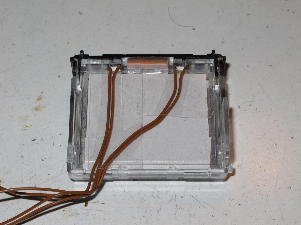

Etwa so wie im Bild muss der Kontaktstreifen (oder die spätere
Leiterplatte), an den man dann Kabel anlöten kann, aussehen. Das im Foto
ist eine SO-16 SMD-Adapterplatine, die Kontaktflächen beim LCD sind
breiter mit schmaleren Zwischenräumen. Diese SMD-Adapterplatine sollte
aber rein vom Optischen her geeignet sein. Ich denke derzeit noch über
eine stabile Fixierung am LCD nach.

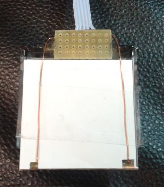

von c-hater (Gast)
google schrieb:
> Für dieses Raster
Kann man aus einer gängigen 2,54mm-Streifenleiteplatte relativ leicht
fertigen. Jedenfalls bei dieser relativ geringen Kontaktzahl.
Mit einem Cutter (nicht mit der Schneide, sondern mit der "stumpfen"
Seite eines frischen Klingenbruchs) längs entlang der Bohrungen das
Kupfer weghobeln. Die Leiterplatte sollte natürlich in einen
Schraubstock eingespannt sein, der dann auch gleichzeitig als Führung
für den Cutter dient. Die richtige Einspannhöhe erreicht man sehr
leicht, indem man zwei stärkere Drahtstücke in zwei außen liegende
Bohrungen steckt. Dann Leiterplatte einfach der Schwerkraft aussetzen
und Schraubstock zuschrauben. Zum Schluß Drähte entfernen und dann kann
die Schnitzarbeit beginnen. Operation für jeden Leiterzug wiederholen.
Statt Handarbeit mit Cutter geht natürlich auch Dremel mit schmaler
Sägescheibe. Cutter bringt das bessere Ergebnis, Dremel geht schneller
und ist nicht so anstrengend.
Es bleiben dann ca. 0.6..0.8mm breite Bahnen im 1,25mm-Raster über.
Meist nicht ganz gleichmäßig, weil schon beim Ausgangsmaterial die
Bohrungen nicht wirklich in der Mitte des Leiterzugs liegen.
von Jan S. (jevermeister)
So, Displays sind da. Sieht aber in der Tat etwas komisch aus die
Kontaktierung. Werde mal unsere Hardwerker fragen.

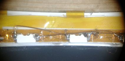

Ich habe da eine Idee wegen der Kontaktierung. Ich habe mir Leitsilber
http://www.pollin.de/shop/dt/OTQ4OTg0OTk-/Werkstatt/Werkstattbedarf/Sonstiges/Leitsilber.html
mitbestellt, mit dem will ich Fädeldrath direkt am Glas "Festkleben" und
dann mit Kleber fixieren. Mal sehen, ob`s klappt.
http://serdisplib.sourceforge.net/ser/pcd8544.html (Type 2) entspricht
auch dem, was meine Kollegen gesagt haben. Die goldenen "Fäden" werden
mit dem Schaumstoff direkt an Pads auf dem PCB gedrückt. Ich hab noch
kein Display aufgemacht aber es muss doch möglich sein, direkt an die
Kontakte zu kommen?

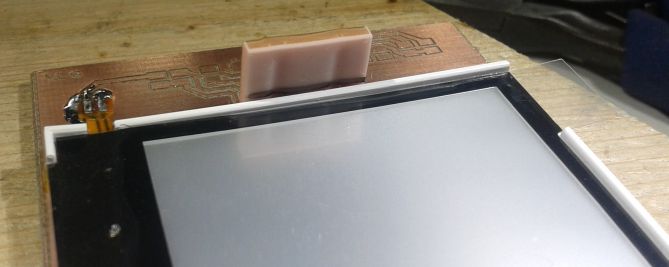

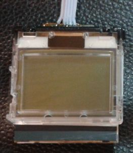

von Axel S. (a-za-z0-9)
Ich verstehe nicht, wo hier das Problem sein soll. Das LCD wird genauso
kontaktiert wie seit Jahrzehnten. Den auf dem Glas aufgedampften
Elektroden stehen entsprechende Leiterbahnen auf der Leiterplatte
gegenüber, die allerdings im Interesse dauerhafter Funktion vergoldet
sein sollten. Die Kontaktvermittlung erledigte früher ein Zebragummi,
heute die Schaumstoffteile mit den aufgedampften(?) Metallfäden.
Letztere braucht man für aktive Gläser, weil da mehr Strom fließt
(Versorgung des Controllers) als bei passiven Gläsern.
Zur Positionierung Leiterplatte-Display gibt es die zwei Führungsstifte
(schwarzes Plastik, auf dem Pollin-Foto gut zu sehen). Den dauerhaften
Anpreßdruck besorgt das Gehäuse. Diesen Teil muß man natürlich irgendwie
nachempfinden.

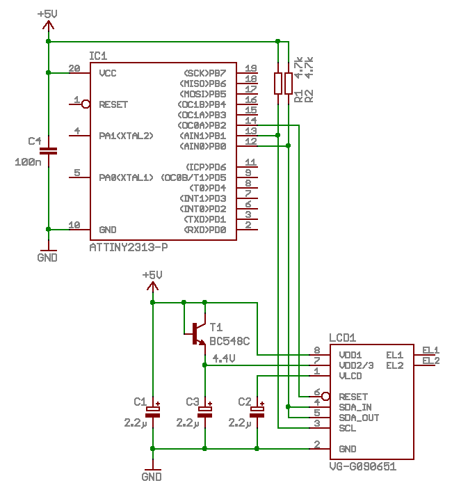

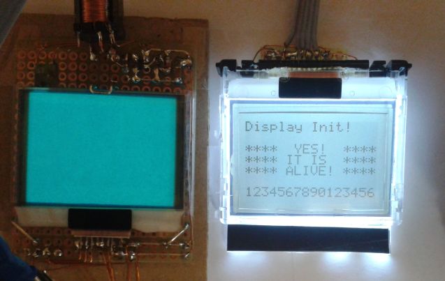

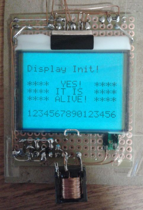

von Christoph1024 (Gast)

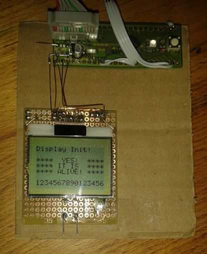

So, meine sind auch angekommen.
Welcher IC ist es denn nun?
Ich habe mal die ITO-traces verfolgt. S.Bild.
Das passt wie google (Gast) sagt gut zum pcf8548.

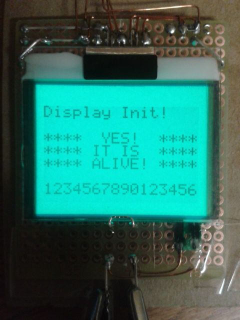

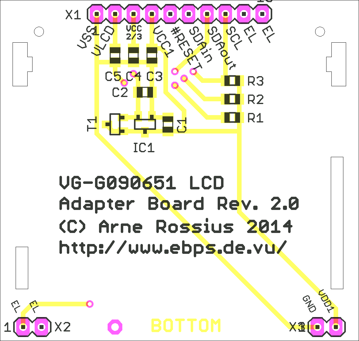

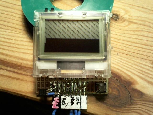

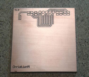

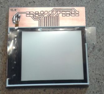

Ich habe mal einen provisorischen Adaptern nach Vorschlag von C-Hater
erstellt. Schaltplan wie oben, für 5V.
Meine PIN-Zuordnung scheint zu Stimmen und es sollte auch der pcf8548
sein.
Adresse ist 0111100.
Konnte es mit meinem ELV USB-i2c-Adapter ansprechen, auf S7980 meldet es
Status 80=Powerdown zurück.
Ich habe mit S78003BP das Display umkonfiguriert und es hat brav nach
der Statusabfrage 06 zurückgemeldet. Somit scheint mein Adapter zu
funktionieren und er hört auf den passenden Befehlssatz.
Ich habe ein paar Zeilen ins Ram geschrieben, und ich denke diese sind
auch angekommen. S78C080 C080 C080 4038
Man sieht aber nichts.
Das Problem liegt meiner Meinung nach der Stromversorgung für Vdd2/3.
Laut Datenblatt soll VDD2/3 mit 2,4-4,5V versorgt werden. Ich habe aber
nur 5,1V vom USB-Interface. Ich habe da zur Zeit eine Siliziumdiode drin
aber die Spannung fällt halt kaum ab, es liegen noch 4,8V an. Vermutlich
habe ich den eingebauten Spannungswandler gekillt?
Ich überlege eine 2,7V wie auf dem Schaltplan zu nutzen, aber das wäre
schon zu wenig. Einen 3,3V Festspannungsregler wollte ich deswegen noch
nicht einbauen.
von fred (Gast)
Wenn ich das richtig verstehe, wird diese Spannung vom eingebauten
Spannungskonverter aus der Versorgungsspannung bereitgestellt. Du musst
den Konverter nur per i2c-Befehl initialisieren und dann einschalten.
Das sollte auch im gefundenen Beispielcode so stehen.(siehe Anhang)

Daher steht auch bei den maximum Ratings bei VDD2/3 4,5V, da der
minimale Faktor 2 ist. Ich kann also Vdd2/3 nicht an Vdd1 hängen bei 5V.
Bei 3,3V geht das, aber ich will die Displays an Arduino pro minis mit
5V anschliessen.
Es soll laut Wiki Zehnerdioden mit 2V geben, dann hätte ich sehr einfach
aus den 5V ->3V gemacht. Aber ich finde und habe nur 2,7V Zehnerdioden.
Damit hätte ich 2,3V, und das reicht nicht:
15 DC CHARACTERISTICS
VDD1 =1.9to5.5V; VDD2 andVDD3 =2.4 to 4.5V; VSS1 and VSS2 =0V; VLCD =4.5
to 9.0V; Tamb = −40 to +85°C;
unless otherwise specified.
Ich fänds schade einen linearen Spannungsregler einzubauen und den
Ruhestrom damit um eine Größenordnung zu erhöhen.
Ok, hatte nicht gut genug gesucht.
2V 1N4615 : http://de.mouser.com/Search/Refine.aspx?Keyword=610-1N4615
Und sogar noch besser 1V: ZPY1V
http://www.conrad.de/ce/de/product/180505/Zener-Diode-13-W-Diotec-ZPY1V-Gehaeuseart-DO-41-Ptot-13-W-Zenerspannung-1-V?ref=searchDetail
Und sogar in Düssendorf in der Filiale verfügbar :-)
Problem gelöst ...
Gewonnen :-) Es geht.
Und der Kontrast ist auch gut. Feines Teil.
Der Assemblercode unter http://www.module.ro/ericsson_lcd.html läuft
nicht. Das A2618 & A2628 hat anscheinend zwar denselben IC, aber eine
andere Konfiguration. Die Adresse stimmt nicht und die
VLcd-Einstellungen passen auch nicht.
Die ZPY1V Zenerdiode ist eine Mogelpackung und eine normale
Siliziumdiode, die im Gegensatz zu allen anderen Versionen des
Datenblatts nicht in Sperrichtung betrieben wird.Die passt da überhaupt
nicht rein und hat statt 1V nur 0,7V. Geht also nicht.
Ich habe mir jetzt zum Testen 2,7V und 2V Zener bei ebay ersteigert, mal
sehen, ob das so geht wie ich mir das denke. Ich habe mittlerweile meine
Zweifel, denn laut Datenblatt bleibt von den 2V Zenerspannung nur 1V
übrig bei 180µA. Bei den Strömen ist das eine andere Welt.
Dazu kommt dann noch der Leckstrom, der den Vdd2/3-Anschluss bei
ausgeschaltetem Generator eventuell langsam gegen VDD1 ziehen könnte. Ob
das für den Generator beim Einschaltetn schlecht ist muss ich noch
testen. Eventuell zieht der mit dem Einschaltstrom das extrem schell
wieder runter.
Solange die Dioden noch nicht da sind, habe ich einen 7833 verwendet.

> Danke
Nein, hat nicht funktioniert. Das Zeug ist auf dem Glas verlaufen. Das
Lochrasterkonzept funktioniert einwandfrei und lässt sich sehr gut
einclicken in das Gehäuse. Die 2 Stifte am Gehäuse haben nicht genau
Rastermaß, aber wenn man die zwei Löcher  auf beiden Seiten gleichmässig
nach innen verlängert, sitzen die Kontakte genau richtig.
Um die Kontakte von den halbierten Leiterbahnen auf Rastermaß zu bringen
habe ich Fädeldraht verwendet.
Ich habe noch keinen Code. das Display habe ich über den elv-i2c-usb
Adapter durchprobiert. Ich denke, der Asm-code der Webseite oben wird
mit ein paar Änderungen funktionieren.
Ich konzentriere mich jetzt auf die Arduino-Lib.
Diese:
http://www.ebay.de/itm/271262643651
2V Zenerdioden sind heute angekommen. Die Markierung stimmt mit CCD,
aber das Verhalten ist nicht so wie ich mir das vorgestellt habe. Die
Kennlinie ist bei den Zenerdioden kleiner Spannungen sehr weich-wieder
was gelernt.
Ich habe mit einem Labornetzteil in Sperrichtung rumprobiert und die
Diode erreicht erst bei 3,6V 10mA, und erst bei 4,3V wird 100mA
erreicht. Im Datenblatt der CMHZ4678 steht, dass die
Zenerspannungsangabe für 50µA gilt.
Im Adapter eingebaut liegt die Vdd23-Spannung mit ausgeschaltetem
Generator bei 4V und mit eingeschaltetem bei 2,6V-> Also liegt die
Zenerspannung bei 180µA bei 2,5V.
Die 2,6V sind am unteren Ende der Spec für Vdd23, aber brauchbar, man
muss vermutlich nur mit dem Spannungsfaktor hochgehen.
Der pcf8548 ist vom Befehlssatz sehr ähnlich zum pcf8544, dem Ic des
beliebten Nokia 5110 - Displays. Nur eben statt SPI I2C. Man muss also
"nur" eine der vielen Libs des 5110 auf I2C umschreiben. Soweit ganz
praktisch.

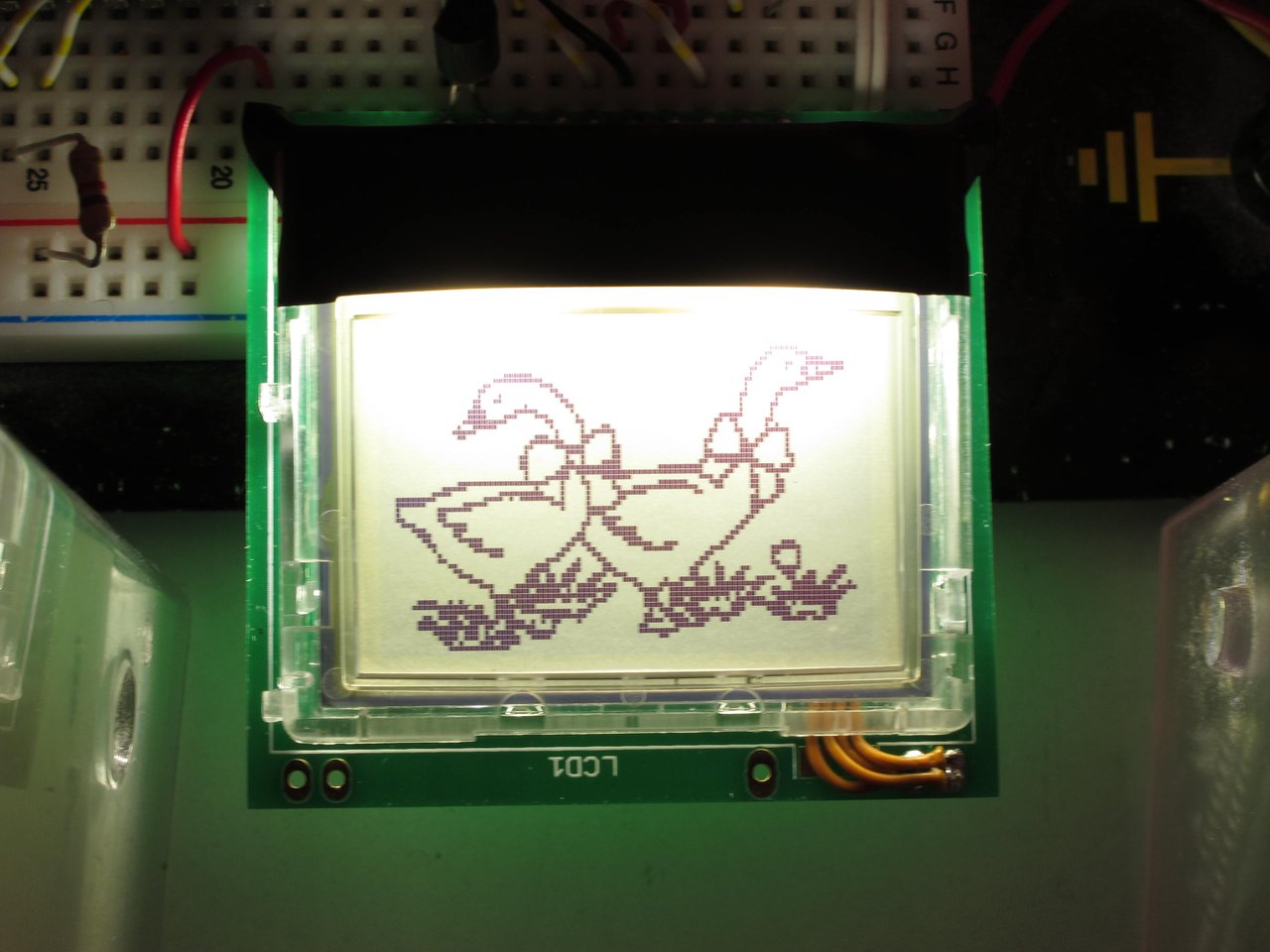

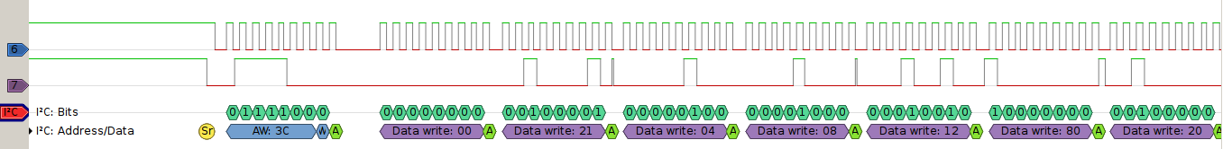

von Christian M. (brilliance)
hab das Display nun auch am Laufen.
Da ich noch keine vollständige Initialisierungs-Sequenz für genau dieses
Display gefunden habe, gebe ich mal meine zum Besten ;-)
Ich habe das Display außerdem aus seinem dicken Rahmen genommen und auf
eine Lochraster Platine verfrachtet. Aus dem alten Kontaktgummi hab ich
mir einen neuen geschnitzt und gefaltet, siehe auch Bilder.
Display und Controller (R8C) betreibe ich mit 3,3V, somit ist keine
Diode für VDD2/3 notwendig (VDD2/3 direkt mit VDD1 verbunden).
Hier die Initialisierungssequenz für 3,3V:
DeviceAddress = 0x78U;  //Write
  data[0] = 0x00U; // many commands follow
  data[1] = 0x21U; // Function set: extended instuction set
  data[2] = 0x16U; // Bias system: BSx=5
  data[3] = 0xE0U; // Set Vop: 1 110 0000
  data[4] = 0x0CU; // Display configuration: DO=1 LSB is on top, BRS=0,
TRS=0
  data[5] = 0x20U; // Function set: normal command set, set chip active
  data[6] = 0x0CU; // Display control: normal mode
Für die EL-Folie hab ich zum Test verschiedene Spannungen und Frequenzen
probiert, ob die Werte ideal sind lasse ich mal offen.
Hell:
ca. 250V/250Hz => ca. 1,7mA
Schummerbeleuchtung:
ca. 60V/250Hz => ca. 0,5mA
Bei höheren Frequenzen oder höheren Spannungen habe ich eine Verfärbung
mehr ins blaue beobachten können, außerdem scheint eine Art Körnung
sichtbar zu werden, was mich auf eine Überlastung schließen lässt…
Soweit meine Infos, weiterhin viel Spaß beim Basteln ;-)
Grüße,
Christian.
von google (Gast)
Tolle Arbeit, vielen Dank!

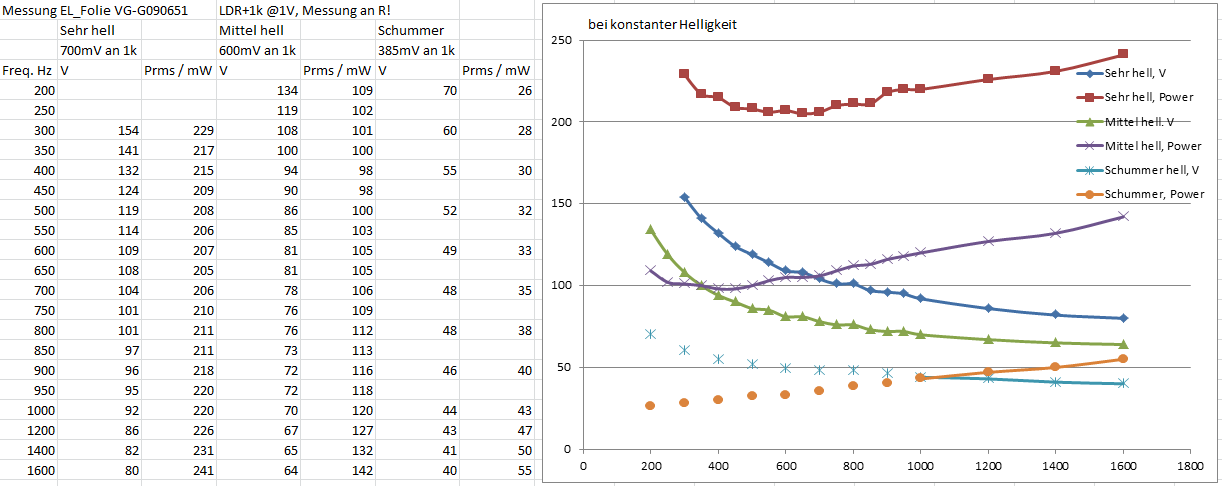

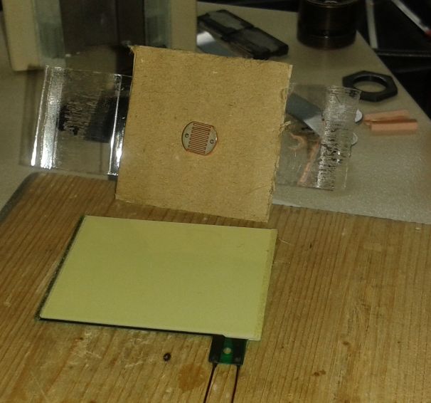

Hallo nochmal,
hab noch eine Messreihe an der EL-Folie gestartet.
Versuchsaufbau:
- LDR als Helligkeitssensor, Messung an 1k Arbeitsw., Betrieb an 1V
- EL Folie mit 10 Ohm in Reihe zur Strommessung
- Tek Oszi für Messung der Werte, Leistung über „Math“ Fkt. ermittelt
- Versorgung für die EL-Folie: Fkt.-Generator + kleiner Trafo 6V=>230V
(50Hz/3,6VA Trafo)
(!) Der Trafo ist für mehrere kHz eigentlich nicht geeignet, aber er
wird unter seiner Nennspannung betrieben und es wird an der EL-Folie
gemessen)
Ergebnisse in den Bildern :-)
Grüße,
Christian.

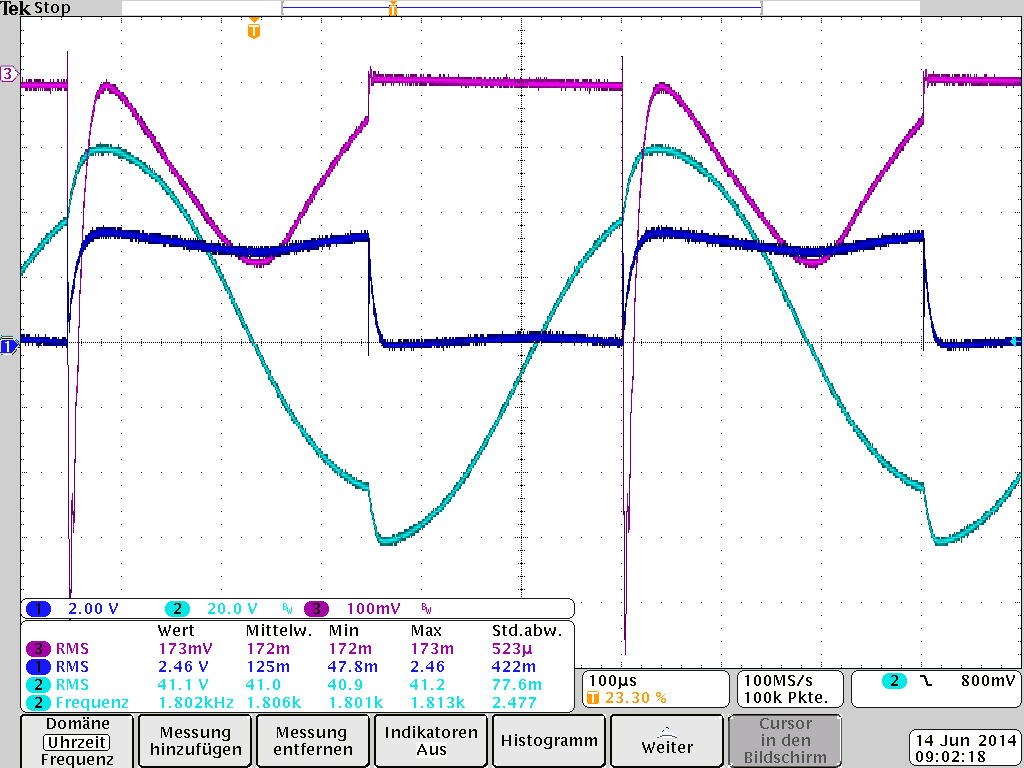

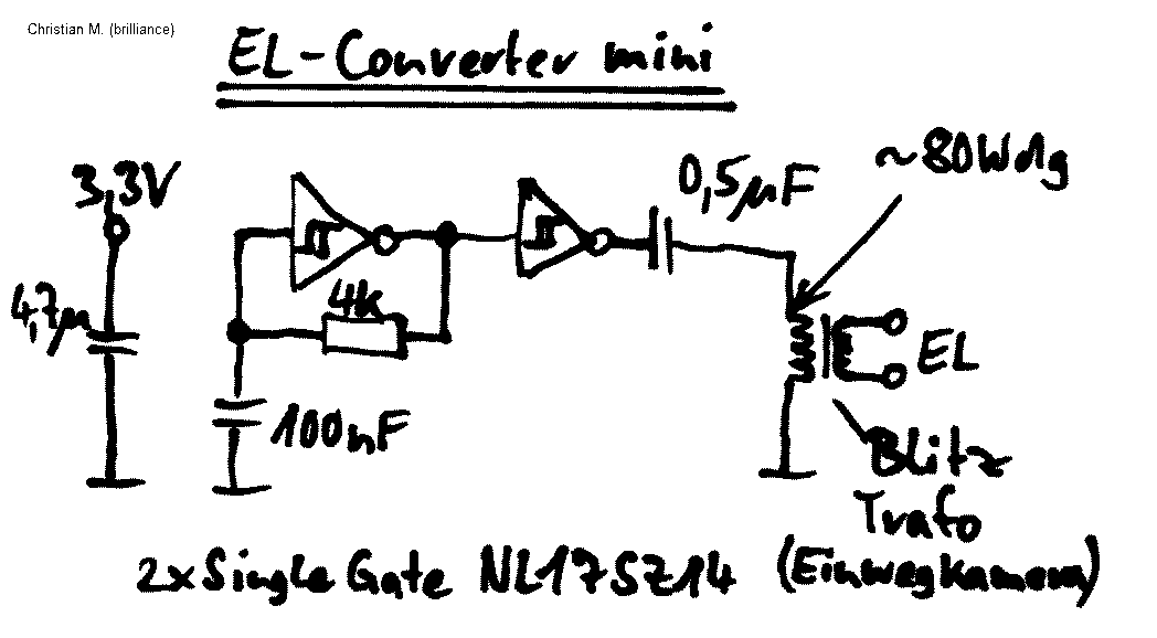

hab noch ein bisschen an der EL-Folie herumgebastelt und möchte euch
meine Schaltung nicht vorenthalten. Sehr primitiv aber funktionsfähig,
falls jemand eine einfachere und bessere Lösung hat, immer her damit ;-)
Eigentlich hätte ich gerne einen Punkt aus meiner vorher ermittelten
Messreihe genommen (z.B. 400Hz), dies gibt aber leider der kleine Trafo
nicht her…
Die Frequenz wurde deshalb auf Resonanz von Trafo und EL-Folie
abgestimmt.
Eckdaten:
Input: 3,3V/ca. 20mA
Output: 41V/1,8kHz
Messung (tek00159):
ch1: Signal am ersten Gate
ch2: Signal an der EL-Folie
ch3: Stromaufnahme, 173mV @10 Ohm => 17.3mA
Viele Grüße,
Christian M.
Vielen Dank für die EL-Forschungsarbeit.
Wirklich einfache, feine Schaltung.
Ich hatte schon überlegt, den schrägen Teil des Gehäuses vor der
EL-Folie weiss anzumalen und in den Hohlraum LEDs reinzupacken, bietet
sich ja an. Die Ansteuerung der Folie fand ich zu kompliziert. Aber
deine Lösung ist echt einfach und die Stromaufnahme auch nicht
schlechter als bei LED`s.
Hast du eine Trafoempfehlung für Deine Schaltung?

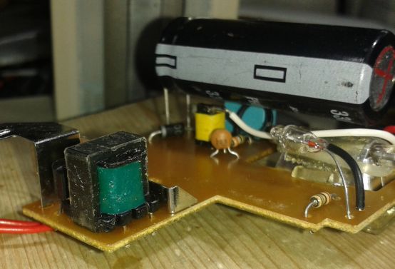

Hi!
Eine Bezugsquelle für einen passenden Trafo habe ich leider nicht.
Ich hatte noch so einen Einwegkamera-Blitzer von Pollin herumliegen.
Das schöne dran ist, dass die Sekundärwicklung innen liegt und nicht neu
gemacht werden muss.
Das Öffnen des Kerns ist leider sehr heikel, da die Trafos mit eine Art
Lack behandelt wurden (vor öffnen den gesamten Lack vom Kern entfernen!
z.B. mit Teppichmesser vorsichtig abkratzen).
Nach öffnen kann man die Hauptwicklung entfernen und mit einem
Kupferlackdraht (0,15) die 80 Windungen aufbringen. Ich hab dies mit
einem Akkuschrauber gemacht indem ich vorne ein Stück Installationsdraht
eingespannt hatte, auf diesen war dann der Spulenkörper befestigt.
Bei meiner Abstimmung hatte ich zuerst den Ausgangs-Kondensator
optimiert (größer ist nicht immer besser!) und danach hab ich mit dem
Widerstand auf maximal Pegel abgestimmt.
Vielleicht sollte ich noch anmerken dass ich keine Aussage über die
Stabilität dieser Geschichte machen kann, da ich kein
EL-Folienspezialist bin ;-)
Ich hatte nur Lust mal eine zum Laufen zu kriegen…
Die Helligkeit ist mir LEDs nicht zu vergleichen…
Grüße,
Christian M.
P.S. Vielleicht kann jemand aus dieser Geschichte was zaubern? ;-)
http://www.b-kainka.de/bastel47.htm

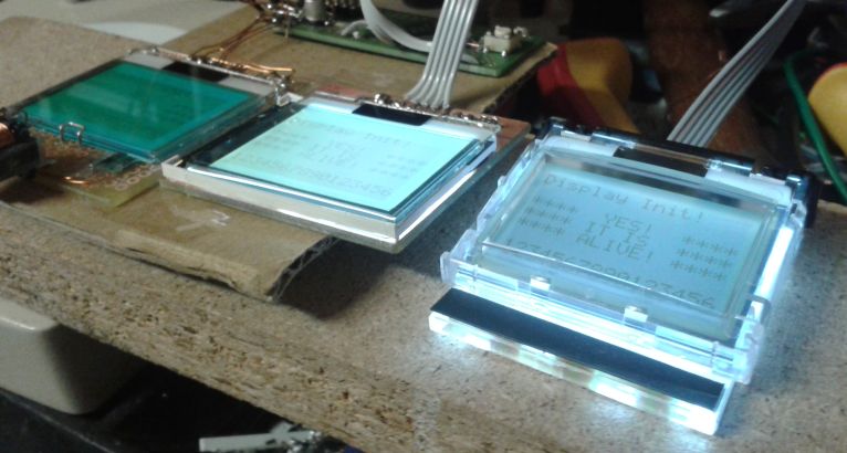

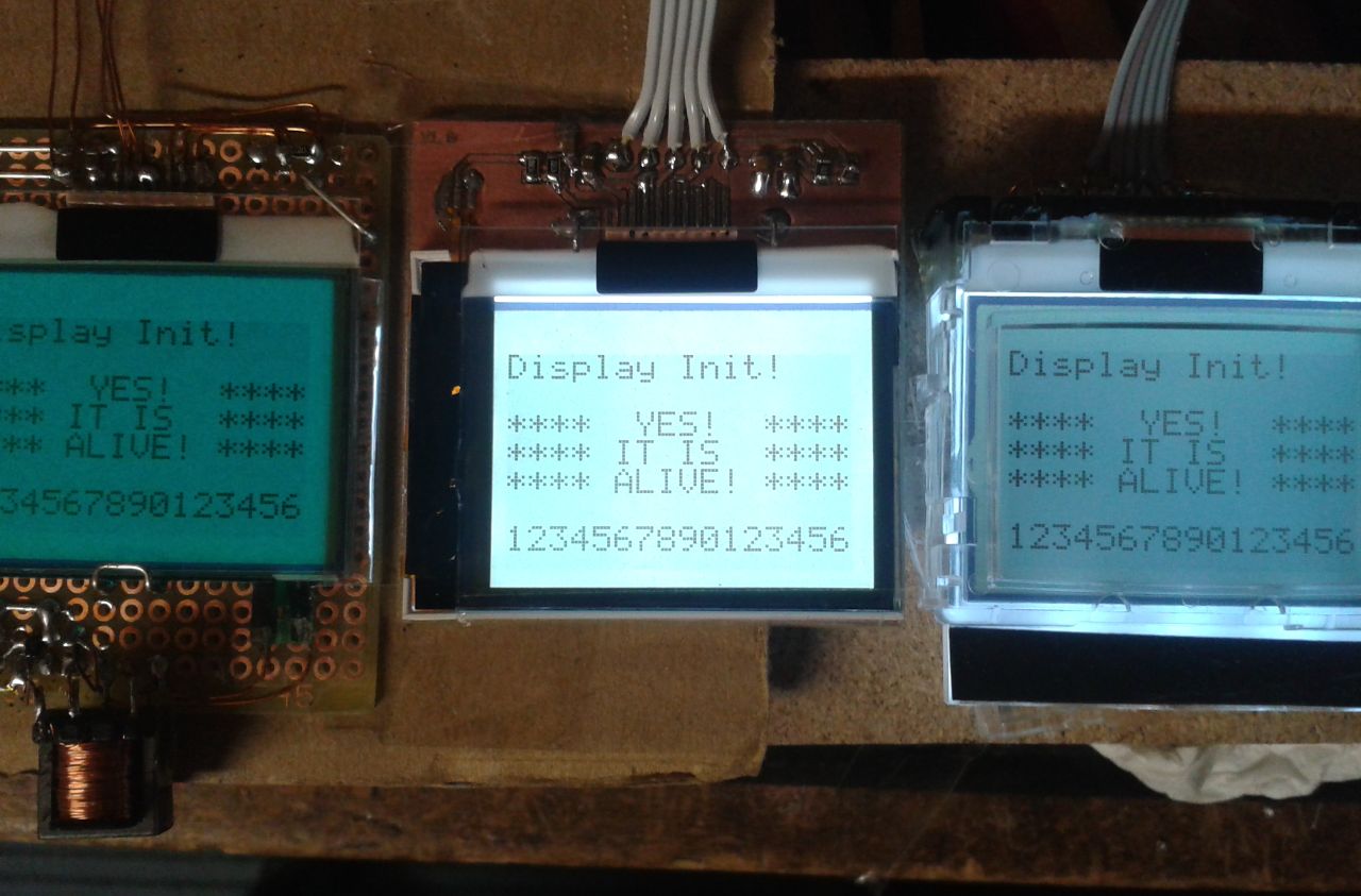

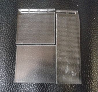

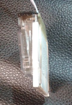

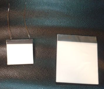

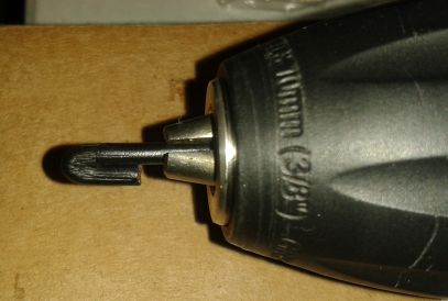

Hi, einen hab ich noch :-)
Ich hoffe ich nehm hier keinem den Bastel-Spass…
Ich hab mal ein Display auf LED umgebaut.

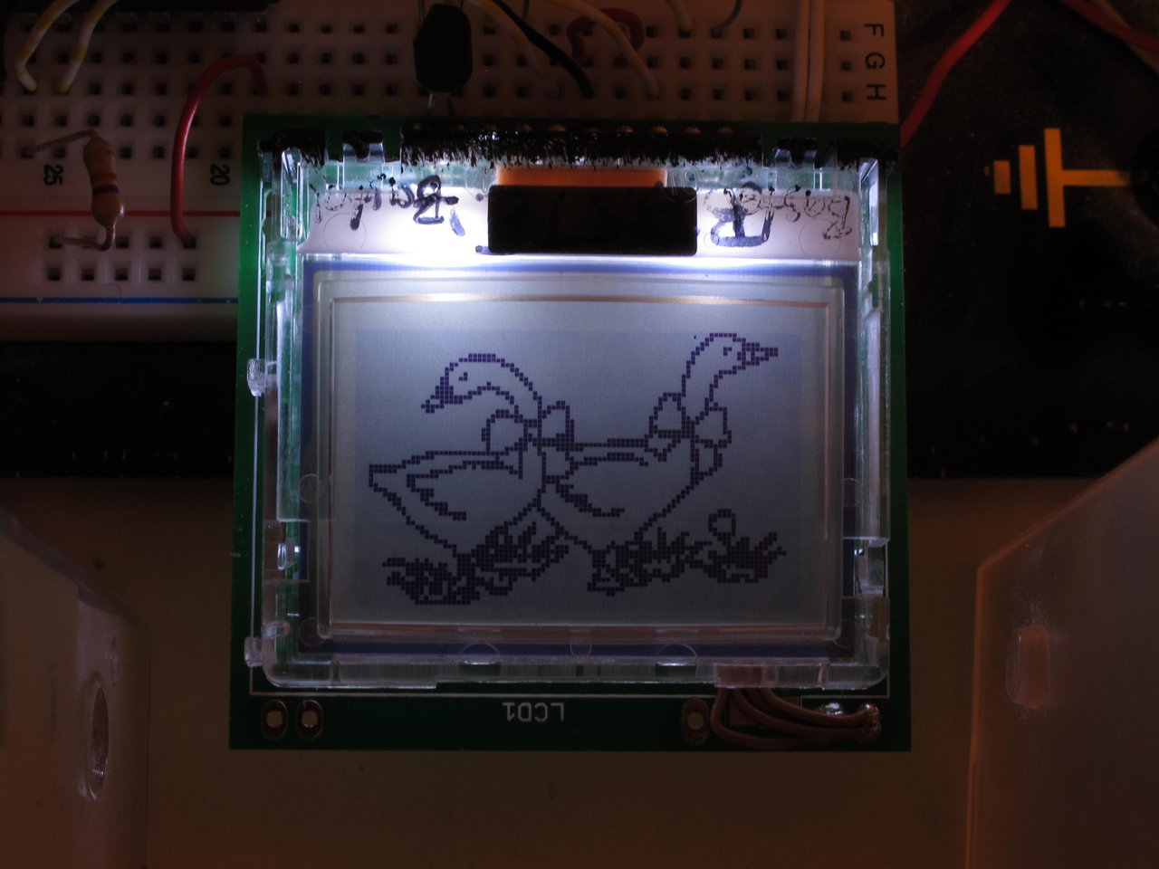

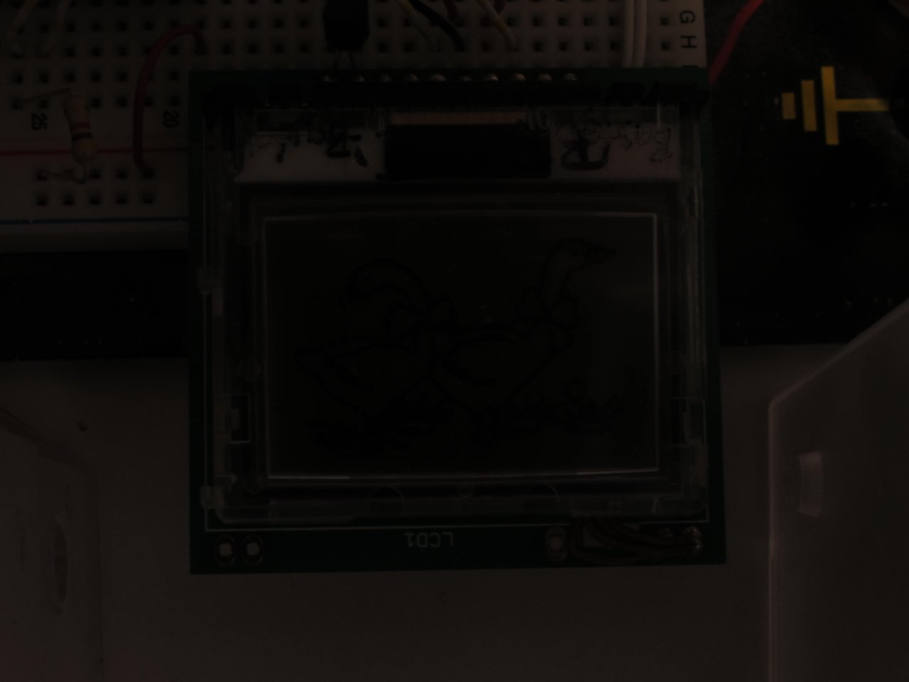

Ich hatte vor einiger Zeit Hintergrundbeleuchtungen von Pollin für einen
anderen Zweck gekauft und diese kommen mir jetzt gerade recht. Um gleich
mal eine Frage zu beantworten, nein, ich bin kein Mitarbeiter von Pollin
und eigentlich ist dies auch nicht mein Favorit beim Einkaufen, aber
manchmal hat er halt schöne Bastelsachen…
Die Hintergrundbeleuchtung die ich verwende gibt es schon seit einiger
Zeit nicht mehr, ABER dafür gibt er andere die sich evtl. ähnlich
umbauen lassen.
Die Bilder sind hoffentlich selbst erklärend. Zerlegen – zuschneiden –

Meine Beleuchtung braucht mit drei weißen LED’s  3.3V/22mA.
Grüße,
Christian M.
Wieso dass denn?
> umbauen lassen.
Wow, das sieht aber sehr gut aus. Way to go...
Ich hatte mir 2 verschiedene aktuelle LED-Hintergrundbeleuchtungen von
Pollin mitgeordert, aber die taugen nicht.
Ok, die LED-Beleuchtung macht viel mehr aus der Energie als die
EL-Folie. Da kann man sicher noch etwas mit dem mA runtergehen.
Vielen Dank für den Vergleich, sehr hilfreich!
hier noch mein letzter Stand…
Ich habe noch eine Hintergrundbeleuchtung (Best.Nr. 120 831) getestet
und bin damit recht zufrieden (schon wieder vom P.).
Anbei Bilder von meiner Konstruktion (von links, EL-Folie, LED neu
@10mA, LED alt @21mA).
Die LED’s wurden parallel geschaltet, damit ich sie mit einem 47ohm
Widerstand an 3,3V betreiben kann. Den Leitgummi habe ich mit einem
Teppichmesser gekürzt und dann auf der Platine verlötet, etwas
Fingerspitzengefühl ist hier schon notwendig…
Beim Helligkeitsvergleich ist die neue Hintergrundbeleuchtung wesentlich
heller, bei halbem Strom.
Viele Grüße,
Christian M.

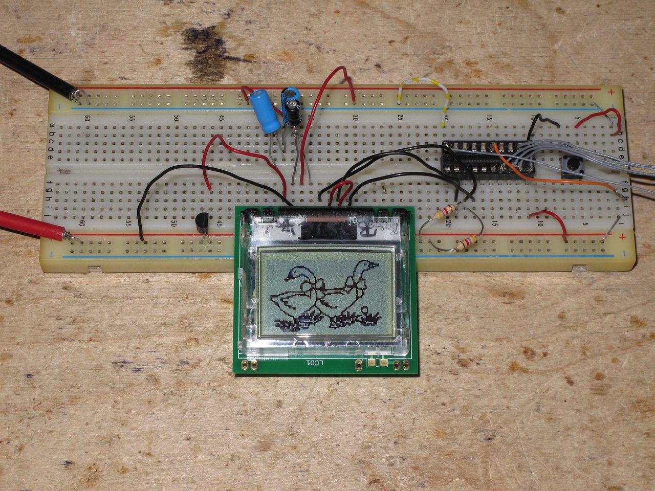

von Arne Rossius (Gast)
Moin,
nach der großartigen Vorarbeit von euch hier im Thread habe ich mir auch
mal ein paar von den LCDs bestellt. Fuer die Kontaktierung habe ich mir
bei ITEAD ein paar Adapterplatinen machen lassen. In den Platinen sind
Ausbrueche fuer die Widerhaken am LCD-Rahmen, so dass sich das LCD
einfach "einklicken" laesst. Ich haenge das Layout mal mit an
(verbesserte Version gegenueber der hier gezeigten, fuer EAGLE 4).
Zum Testen habe ich ein einfaches Assemblerprogramm fuer den ATtiny2313
geschrieben, ich haenge es mit an, vielleicht kann es jemand gebrauchen.
Abweichend von der oben von Christian M. angegebenen
Initialisierungssequenz habe ich das Bias-System auf 1/9 (statt 1/5)
eingestellt, wie im Datenblatt des PCF8548 angegeben (n = sqrt(60) - 3 =
4.75 => n = 5 => Bias = 1/9). Damit ist der Kontrast ein ganzes Stueck
besser, aber die Stromaufnahme steigt leicht (+70uA), da V_LCD hoeher
sein muss.
Die Spannung VDD2/3 habe ich ueber einen als Diode geschalteten
Transistor aus der +5V-Spannungsversorgung generiert, so dass dort nun
ca. 4.4V anliegen. Der Transistor deshalb, weil der Spannungsabfall
etwas hoeher und auch weniger stromabhaengig war als mit einer 1N4148.
Den Schaltplan fuer die Test-Schaltung habe ich auch angehaengt.
Gruss,
Arne
PS: Da ich es hier im Thread noch nirgendwo gefunden habe: die genaue
Aufloesung des Displays ist 96x60 Pixel, also anders als man aus der
Typenbezeichnung vermuten koennte.
Ich sehe gerade dass im Schaltplan der Test-Schaltung die Pull-ups fuer
den I2C-Bus fehlen. Hier ist die korrigierte Version.

Könntest Du das Layout auch als PDF-Dokument anhängen? Damit wäre denen
geholfen, die kein Eagle haben ...
Ansonsten: Sehr schick.
Moin,
hier sind die PDF-Dateien vom Layout. Da es insbesondere auf die
Abstaende der Ausbrueche in der Platine ankommt, habe ich auch noch
meine EAGLE-Bibliothek (wieder fuer Version 4.x) mit dem LCD angehaengt.
Ein paar andere LCDs sind auch drin.
Inzwischen habe ich auch ein paar Experimente zur Beleuchtung gemacht.
Da ich das Display der Einfachheit halber mit Rahmen verwenden will,
kommen die hier im Thread gezeigten LED-Beleuchtungen von Pollin fuer
mich nicht infrage, da sie unter dem LCD-Glas herausstehen. Stattdessen
habe ich in die praktischerweise vorhandenen zwei Aussparungen auf der
Unterseite des LCDs zwei PLCC2- bzw. PLCC4-LEDs hereingeschoben, die
dann seitlich unter das LCD-Glas leuchten. Zusammen mit einem
Papieretikett auf der Innenseite des Plastikteils, welches das Glas im
Rahmen haelt, ergibt sich eine durchaus brauchbare Beleuchtung. Ich habe
drei Fotos vom LCD im Betrieb angehaengt: Beleuchtung aus, Beleuchtung
mit zwei LEDs von Osram (genauer Typ unbekannt, aber mehrere 100 mcd
waren es sicher), und Beleuchtung mit zwei warmweissen LEDs aus einem
Rest LED-Lightstrip von Pollin (Nr. 120775, 5 lm pro LED). Die LEDs
wurden in beiden Faellen parallelgeschaltet (ansich keine gute Idee, war
aber einfacher ;-)) an einem gemeinsamen Vorwiderstand von 100 Ohm (an
5V) betrieben. Das ergibt einen Strom von ca. 20 mA fuer beide LEDs
zusammen. Alle drei Bilder sind mit den gleichen
Belichtungseinstellungen aufgenommen.
Gruss,
Arne
PS: Die Pollin-LEDs sind sehr empfindlich gegen Waerme, ich habe beim
Loeten insgesamt drei kaputtgemacht. Von den Osram-LEDs habe ich schon
hunderte verloetet, ohne dass je eine kaputtgegangen ist.
von nichtGast (Gast)
Ich versuche das Display an einem Atmega8 zum Laufen zu kriegen, klappt
aber nicht, vielleicht kann mir jemand einen Tipp geben.  Auf dem
Display ist nichts zu sehen.
Die Initialisierung des Display hab ich von drei Posts weiter oben, Arne
Rossius. Die Schaltung sieht, bis auf D1, bei mir zwei Diodedrops, so
aus:
http://www.mikrocontroller.net/attachment/219114/Display_Schaltplan.png
Mein Code sieht so aus:

Im Anhang ein Screenshot von Pulseview. Wieso sagt das LCD NACK?
Nachtrag: Als Adresse ist in obigem Code/Screenshot 0xF0, da ich Testen
wollte, wie es sich mit 0x78<<1 verhält, da ja das 8. Bit R/W ist.
Um mir selbst zu antworten: Das ist natürlich Quatsch und man merkt,
dass ich von I2C keine Ahnung hab, ein NACK beim Master nach dem Senden
der Adresse heißt ganz einfach, dass niemand ein ACK gesendet hat. Also
werde ich nochmal den Anschluss des Displays anschauen.
So wie ich das bisher verstehe, antwortet mein Display garnicht, also
kann der VLcd auch nicht arbeiten. Vielleicht ist mein Adapter schrott,
kann ich zwischen irgendwelchen Pins etwas messen, um rauszufinden, ob
er funktioniert?
von Marek W. (ma_wa)
Die Displays scheinen bei Pollin langsam ab­verkauft zu sein. Ich konnte
nur noch 70 ordern.
Ich denke mein Problem ist gelöst, ich sehe zwar noch nichts, aber
immerhin funktioniert von I2C, siehe Screenshot. Dazu hab ich meinen
Adapter ans Display gepresst, dann sehe ich auch kurz ein paar Streifen.
Mein Adapter ist eine Platine, die in den Haken im Display eingehängt
ist, und so eigentlich gegen die Kontakte gedrückt werden sollte,
macht man das so?
Ja, das macht man so.
Eventuell sitzen die Kontakte auf der Platine nicht korrekt.
Die +58 gehoeren in den Code, nicht in den Kommentar. Das koennte
erklaeren warum du auf dem LCD nichts siehst, die Kontrastspannung ist
so zu niedrig fuer 1/9-Bias. So ist es richtig:
   twi_write(0x80 + 58); // Set V_OP: 58/127 => 8.49V (with PRS=1)
Gruss,
Arne
