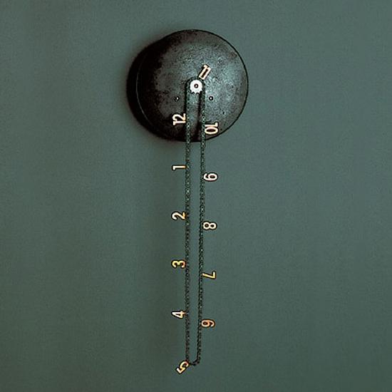

Zu meinem Projekt:
Ich möchte eine Art Uhr bauen. Dazu muss eine Kette angetrieben werden.
Da die gängigen Plastikuhrwerke sind leider Schrott. Alles weitere ist
nicht mit Batterien zu betreiben. Falls ihr dort eine Idee habt gerne
her damit.
Daher hat mich ein Freund auf die Idee eines Schrittmotors gebracht.
Nach längerem schauen qualmt mir der Kopf und ich weiß nicht mehr
weiter.
Ich habe eine maximale Kraft von 0,01Nm berechnet. Mein Schrittmotor
soll 360° in 60min absolvieren. Als Intervall würde ich gerne 90°/15min
oder 45°/7,5min festlegen. Das ganze soll einmal Implementiert werden
und dann im Stand-Alone weiterlaufen. Zudem sollte das ganze möglichst
stromsparend sein, da ich nicht alle 2 Tage die Batterien wechseln
möchte.
Ein weiterer Punkt ist die Größe. Je kleiner desto besser versteht sich
:D
Falls das ganze überhaupt realisierbar wäre stellt sich noch die Frage
ob ich nach einem Batteriewechsel die Steuerung neu implementieren
müsste oder ob es eine Möglichkeit gibt dies zu umgehen.
Wenn ihr andere Lösungsansätze wisst und ihr mein das ich mein Ziel mit
einem Schrittmotor überhaupt nicht erreichen werde dann lasst es mich
wissen ;-)
LG
Till

Hi, sieht ja ganz nett aus!
Ist das eine Fahrradkette? Dann hast du aber ein ganz schön großes
Trägheitsmoment, sodass du die Impulse für den Schrittmotor relativ groß
machen mußt.
Viel Erfolg wünscht tschoeatsch
OP
John schrieb:
> Er benutzt ein "Takane High Torque Quartz Clock Movement":
> http://www.christopherhesse.com/post/7152037354/chain-clock
Danke dir John für die beiden guten Links.
Ich denke jedoch das das "Takane High Torque Quartz Clock Movement" mir
nicht ausreichen würde. Er benutzt eine 1/8" Kette + Sperrholz Ziffern,
ich hingegen würde gerne eine 1/4" + Messing Ziffern verwenden.
Somit bleibe ich beim Schrittmotor.
Wenn alle Zahlen ähnlich schwer sind, verstellt sich ein Schrittmotor
ohne Ansteuerung nicht. Das müßte gut gehen. Wie lange der angesteuert
werden muß, um auch bei fast leerer Batterie einen Schritt vorwärts zu
laufen, läßt sich ja experimentell ermitteln.
Die Ansteuerung ließe sich z.B. mit einem guten Quarzoszillator und ein
paar Teilerbausteinen aufbauen. Vielleicht mit einem 32768Hz-Quarz, wie
er auch in einem normalen Uhrwerk häufig drinsteckt.
