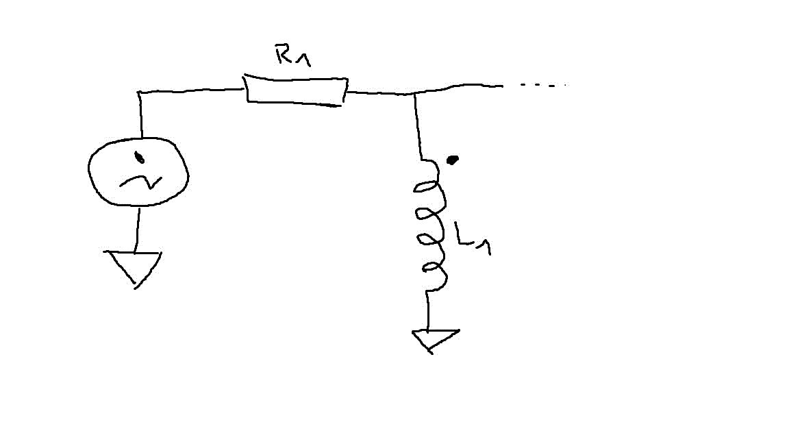

ich habe gerade eine Frage zu der Symbolik in einem Schaltplan. Als
Beispiel habe ich einfach kurz ein Beispielbild hochgeladen.
Die Frage wäre, ob die nach unten gezeichneten Pfeile den Anschluss am
Minuspol bedeuten?
Das hieße: Der Widerstand R_1 wird in Reihe und der die Spule L_1 wird
Paralle geschaltet.
LG
> Schaltplan. Als Beispiel habe ich einfach kurz ein
> Beispielbild hochgeladen. Die Frage wäre, ob die nach
> unten gezeichneten Pfeile den Anschluss am Minuspol
> bedeuten?
Bei einer Wechselspannungsquelle vom Minuspol zu reden
ist... mutig :-)
Die Kernidee ist aber richtig: Alle Punkte mit diesem
Symbol sind verbunden.
Ob man das "Masse", "Ground", "Erde" oder sonstwie nennt,
ist nicht so wichtig - es ist das gemeinsame Bezugspotenzial.
Es ist häufig der Minus-Pol, aber keineswegs immer.
> die Spule L_1 wird Paralle geschaltet.
Ja.
