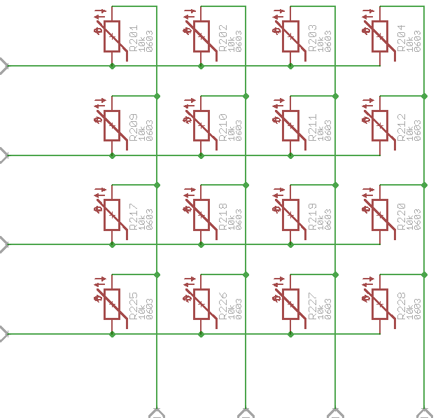

ich möchte über eine Quadratische Fläche die Temperaturverteilung
messen.
Habe mir vorgestellt das wie beim Ansteuern einer LED-Matrix(Bild)zu
machen, aber ich befürchte das ich so die einzelnen NTC-Widerstandswerte
nicht bekomme, da ja einige andere NTC´s immer noch Parallel liegen?!
Hat jemand ne Idee wie ich das Problem leicht beheben könnte?
Danke :)
Einige? Alle! Irgendwie immer!
Mach Entkopplungsdioden in dein Netzwerk, lass einen Konstantstrom in
die Zeile und miss die Spannung. Das bisschen Temperaturabweichung der
Dioden wird locker von der Messungenauigkeit der NTCs geschluckt...
Wie genau und reproduzierbar soll denn die ganze Geschichte sein?
Jap. Bei einer LED-Matrix funktioniert das, weil LEDs nur in eine
Richtung leiten, es also keine leitende parallel liegende Pfade gibt.
Bei NTCs hast du diese Pfade aber, die dir die Messung vollkommen
versauen werden.
Ich würde die NTCs einseitig zusammenschließen, und an der anderen Seite
über Analogmultiplexer oder FETs auswählen. Je nachdem wieviele
Messkanäle du hast, kannst du die NTCs gruppenweise umschalten.

von MaWin (Gast)
Deine Schaltung macht die Sache kompliziert.
Zwar kannst du den NTC mit einem Vorwiderstand R als Spannungsteiler
benutzen und wie eine LED Matriox mit niederohmigen MOSFETs umschalten
        +5V (Aref)
          R
A/D ------+
          |S
Zeile ---|I  p-MOSFET
      NTC Matrix
Spalte --|I  n-MOSFET
          |S
         GND
aber da die anderen NTC parallel liegen beeinflusst sie den gemessenen
Wert. Man muss zurückrechnen, also im Prinzip das tun, was ein Tomograph
macht, also viele lineare Gleichungssystem lösen, um die realen
Widerstandswerte zu ermitteln. Klingt wie eine Studienarbeit.

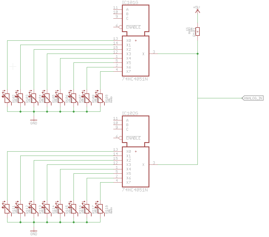

von Mathias K. (matzeknu)
Georg schrieb:
> Du kannst schon so eine Matrix nutzen, du musst aber die Zeilen und
> Spalten über Analogmultiplexer schalten, z.B. je ein CMOS 4051 für 8 x
> 8.
> Georg
Hatte es mit Analogmultiplexer vor, aber das ändert doch nichts daran,
dass die NTC sich nicht einzeln auslesen lassen?
Oder wie sähe so eine Schaltung aus?
Schaltplan
von MaWin (Gast)
Mathias K. schrieb:
> Schaltplan
Auch der ist problematisch, weil der Bahnwiderstand der Muxe
(undefiniert bis 180 Ohm) das Ergebnis verfälscht.
MaWin schrieb:
> Mathias K. schrieb:
>> Schaltplan
hätte dazu sagen müssen das es mir eher darum geht eine
Temperaturänderung festzustellen, dh ich lese die Temperaturen ein und
vergleiche immer die Messwerte mit den letzten Werten.
von Ernst O. (ernstj)
MaWin schrieb:
> Mathias K. schrieb:
>> Schaltplan
Setze an jedem NTC einen pull-up Widerstand ein und eliminiere den R101.
Wenn der "Analog in" ein hochohmiger Eingang ist, dann spielt der
Schaltwiderstad in den Multiplexern nur eine vernachlässigbare Rolle.

von Amateur (Gast)
Jeder NTC bekommt seinen eigenen (Vor)Widerstand.
So wird kein Strom, sondern eine Spannung geschaltet.
Diese kann über einen preiswerten Multiplexer geleitet werden.
Selbst die billigen Typen haben einen hohen Aus-Widerstand.

Allenfalls kann man trotzdem die Matrix zuoberst verwenden. Wie gewohnt
die Spalten ansteuern, und die Zeilen messen. Nun koppeln diese
Widerstaende. Das sollte man aber mit etwas Mathematik wieder trennen
koennen

von Ulrich H. (lurchi)
Das die NTCs koppeln ist die mathematische Auswertung nicht ganz so
einfach. Möglich wäre es die Beschaltung so zu wählen, dass die Kopplung
minimal wird. Das wäre etwa so wenn man für je Zeile einen eigenen
Transimpedanzverstärker hat, und dann bei den Spalten eine mit Signal
und die anderen an GND Schaltet. Mit passend niederohmigen Ausgängen
(ggf. auch einfach 74HC...) und genügend hohem NTC widerstand geht das.
Im Idealfall hat man so keine Kopplung - nur etwas über Offsetspannungen
und nicht ideale OPs. Mit einer AC Auswertung ließen sich die
Offsetfehler auch noch kompensieren.
