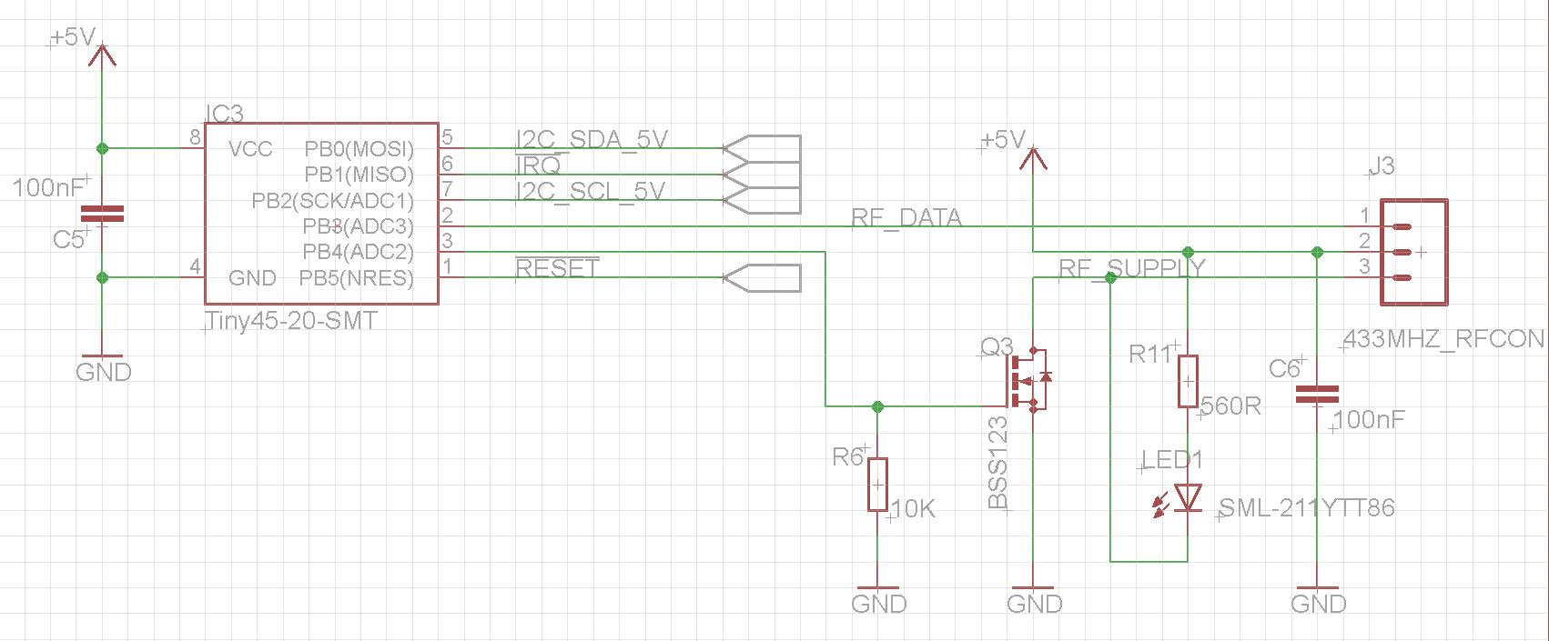

Verbraucher mit N-MOS FET schalten
@ Ninja (Gast)
>einem Mosfet schalten. Am J3 Verbinder ist Pin 3 GND und Pin 2 VCC. Ist
>die Schaltung soweit in Ordnung?
Das geht nur, wenn du gleichzeitig beim Ausschalten des Moduls PB3 auf
HIGH schaltest, sonst bekommst du Probleme mit einer Phantomspeisung
über den Eingang des Senders wegen der Klemmdioden, siehe
Pegelwandler.
> HIGH schaltest,
Das iat aber dasselbe Problem, wenn man +5V schalten würde, dann muss
PB3 auf LOW bleiben.
Masse abzuklemmen ist sogar besser, denn man kann PB3 auf INPUT mit PULL
UP schalten, und hat immer definierte Zustände.
Den 100nF würde ich aber zwischen + und GND des Moduls machen und nicht
an GND der Schaltung.
