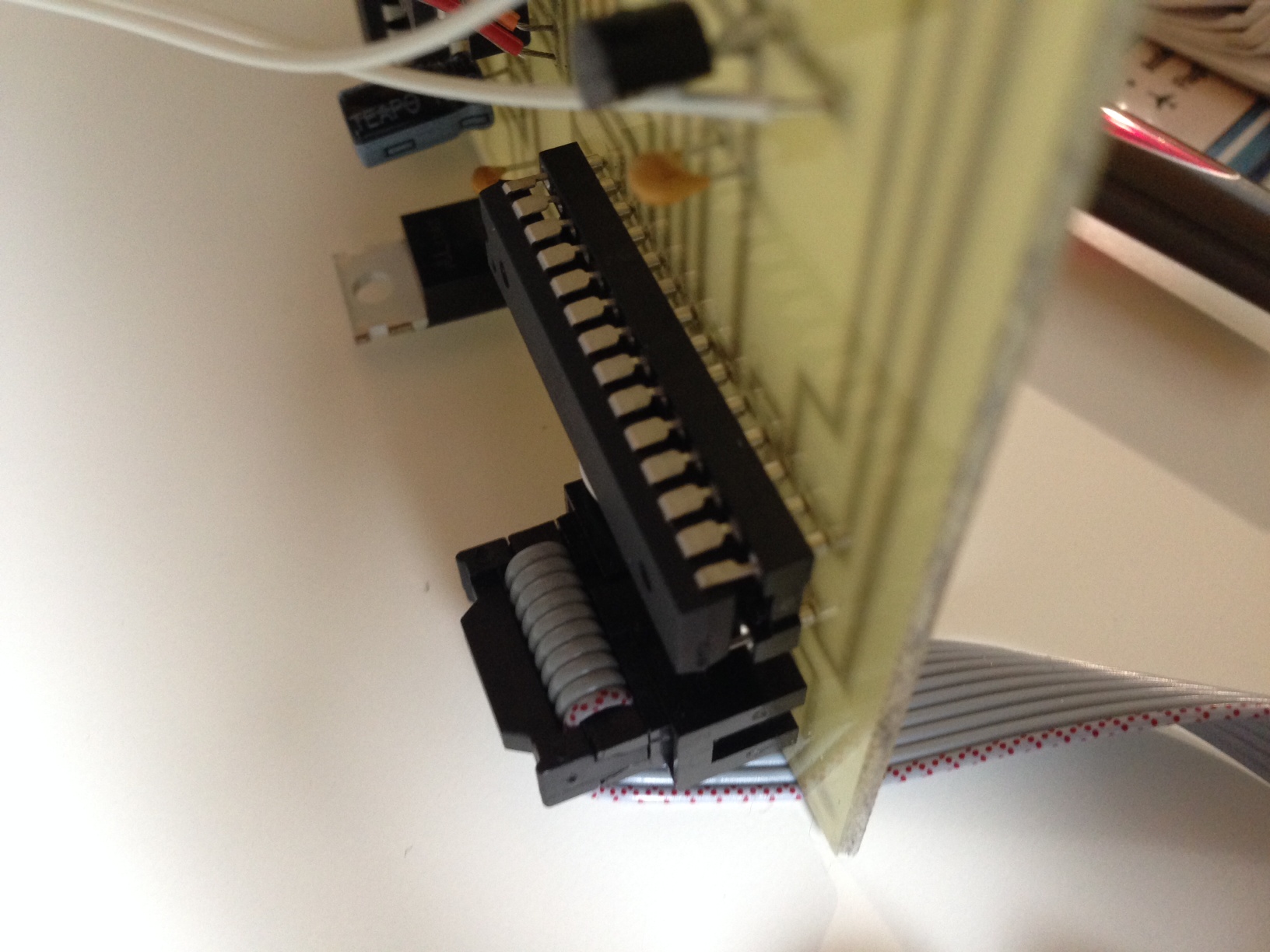

Lothar Miller schrieb:
> Mach mal ein Foto (300kB reichen da) von den Pins. Die dünnen Enden des
> Pins müssen komplett in der Buchse verschwunden sein...
Bild ist im Anhang, auf dem Bild hab ich das schon ziemlich fest
gedrückt, richtig stabil ist es aber dennoch nicht.
Hab auch die Befürchtung, dass die Lötstellen, bei stärkerem Drücken
"abspringen", da es schon ein wenig knackt (vielleicht ist diese Angst
unberechtigt? Hab keine genaue Ahnung wie viel Druck Lötstellen
aushalten)

Frank L. schrieb:
> der Chip steckt garnicht richtig drin im Sockel,
Da fehlen noch gute 2 mm. Das war mein Verdacht. Drück mal drauf.
Richtig...
Max H. schrieb:
> Da die Pins des Sockels oben einen größeren Durchmesser haben als das
> Loch geht die Kraft auf die Platine und nicht auf die Lötstelle.
Dafür müsste der Sockel aber auch entsprechend eingelötet werden. Das
ist hier nicht der Fall. Bei den "hinteren" Pins kommt die Lötstelle
dran...
Was mir hier übrigens sehr zu denken gibt, sind die beiden roten und
oragen Kabel: endlos lang abisoliert. Bei passender Montage gibt das
einen Kurzen   :-o
Justus Skorps schrieb:
> ist da nicht eh ne Leiterbahn zwischen den beiden Kabeln zu erkennen?
Das nennt man "Glück"...  ;-)
Aber so wie ich das sehe, sind alle Beuteile "auf Abstand" montiert.
Zumindest der Elko und die Kerlos dürfen direkt auf die Platine. Der
Kerko im Vordergrund ist vermutlich ein Blockkondensator und
unnötigerweise(!!) zu weit vom uC weg.

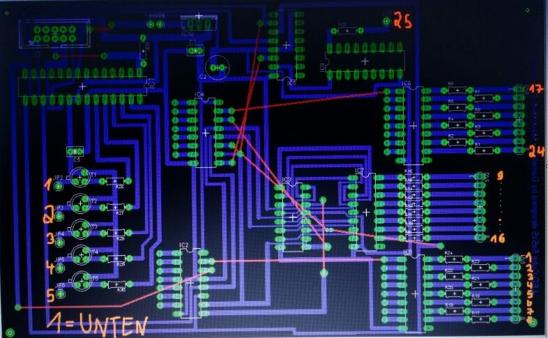

Habe leider nur ein Foto des Schaltplans, da ich diesen nicht selbst
entworfen habe.
Da ich im moment ausser Haus bin, kann ich das Programm nicht genau
schicken, es steuert in einer endlos Schleife die Ports C0 bis C4 (also
die Ebenen, welche bei den LEDs die Anoden Verbinden) an, nachdem die
natürlich als Ausgänge festelegt werden. Also nur ein "mini Programm"
zum testen, ob alles halbwegs läuft.

Das es ja scheinbar immer noch eine Unsicherheit wegen der Kontaktierung
gibt, habe ich mal eine kleine Skizze gemacht.
Man sieht von der Seite auf den Sockel. Die schwarze waagerechte Linie
ist die Oberkante des Sockels. Das Rechteck, das nach unten schräg
schmaler wird und sich an der schwarzen Kante nach Rot ändert soll ein
Pin des ICs sein. Der rote Teil des Pins ist, nach korrektem Stecken
nicht mehr sichtbar. Man sieht insbesondere, dass ein Teil, des schräg
enger werdenden Pins ein wenig in den Kelch der Buchse eintaucht.
Negativ formuliert: Korrekt gesteckt, darf kein Teil des schmaleren
Endes des Pins oberhalb der Kante der Fassung sichtbar sein.
Dazu ist ein gewisses Maß an gefühlvoller Gewalt nötig, die man sich
erstmal angewöhnen muss. Man kann es sich aber einfacher machen, wenn
man die Pinreihen, auf der Tischplatte (damit alle Pins in der Reihe
bleiben), ein wenig (ca. 1mm, das variiert) in Richtung der Mittellinie
des Gehäuses biegt.
Die korrekte Kontaktierung ist absolut notwendig. Sonst suchen wir uns
hier einen Wolf.
Du schaffst es nicht, den Chip ganz in den Sockel zu drücken, weil
dessen Pins alle schräg stehen.
Wenn Du einen neuen Chip kaufst, stehen alle Pins etwas schräg
auseinander. Du musst sie erstmal gerade ausrichten. und zwar nicht nur
die dünnen enden, sondern insgesamt. So:
   _____________
 _|             |_
| |_____________| |
Dein Chip sieht eher so aus:
   _____________
 _|             |_
/ |_____________| \
Klar, dass du so nur die Spitzen in den Sockel bekommst. Der Chip muss
viel tiefer in den Sockel gedrück werden.
Aber wenn Du jetzt einfach mit Gewalt anwendest, ohne die Pins vorher
gerade zu biegen, dann werden sie umknicken. Um geknickte Pins sind
verloren, denn sie brechen beim zurück biegen meistens ab.
Bei neuen Chips biege ich die Pins immer gerade, indem ich den Chip auf
die Tischplatte drücke. In deinem Falls wird das wohl nur mit einer
Zange zu richten sein.

>Max H. schrieb:
>>> Ein Schaltplan würde bei der Fehlersuche enorm helfen.
>> Das Layout und der Quellcode auch.
>entworfen habe.
Das ist aber nicht der Schaltplan sondern ein Platinenlayout -
Beitrag "Re: IC-Sockel - Kontaktprobleme"
Mach aber nichts, denn meine ich keine "Entkoppelkondensatoren"
zu sehen, wozu diese, siehe hier:
http://www.mikrocontroller.net/articles/Kondensator#Entkoppelkondensator
100nF an die Versorgung jedes Chips sind evtl. noch nicht die Lösung,
könnten aber die Lage stabilisieren ....
