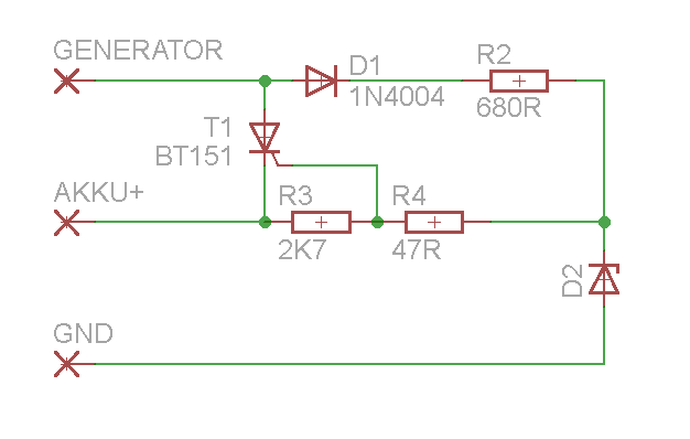

kann mir jemand erklären, was der Thyristor in der Laderegelung macht
und wie er ausgelegt wurde?
Die restliche Funktion der Schaltung ist mir klar denke ich. Die Diode
schneidet die negativen Halbwellen ab und die Zener-Diode dient zur
Spannungsbegrenzung, sodass die Batterie maximal mit 7,5V geladen wird.
Aber die Funktion des Thyristors ist mir nicht ganz klar.
Ladestrombegrenzung?
Gruß,
Christian
Gast #3636558
Bei jeder Halbwelle wird, sobald über den Zweig D1/R2/R4 ein Strom in
den Akku fließt, der Thyristor gezündet, so dass der Strom über den bis
zum Ende der Halbwelle in den Akku fließt. D2 ist die Spannungsregelung
für die Ladeschlußspannung.
