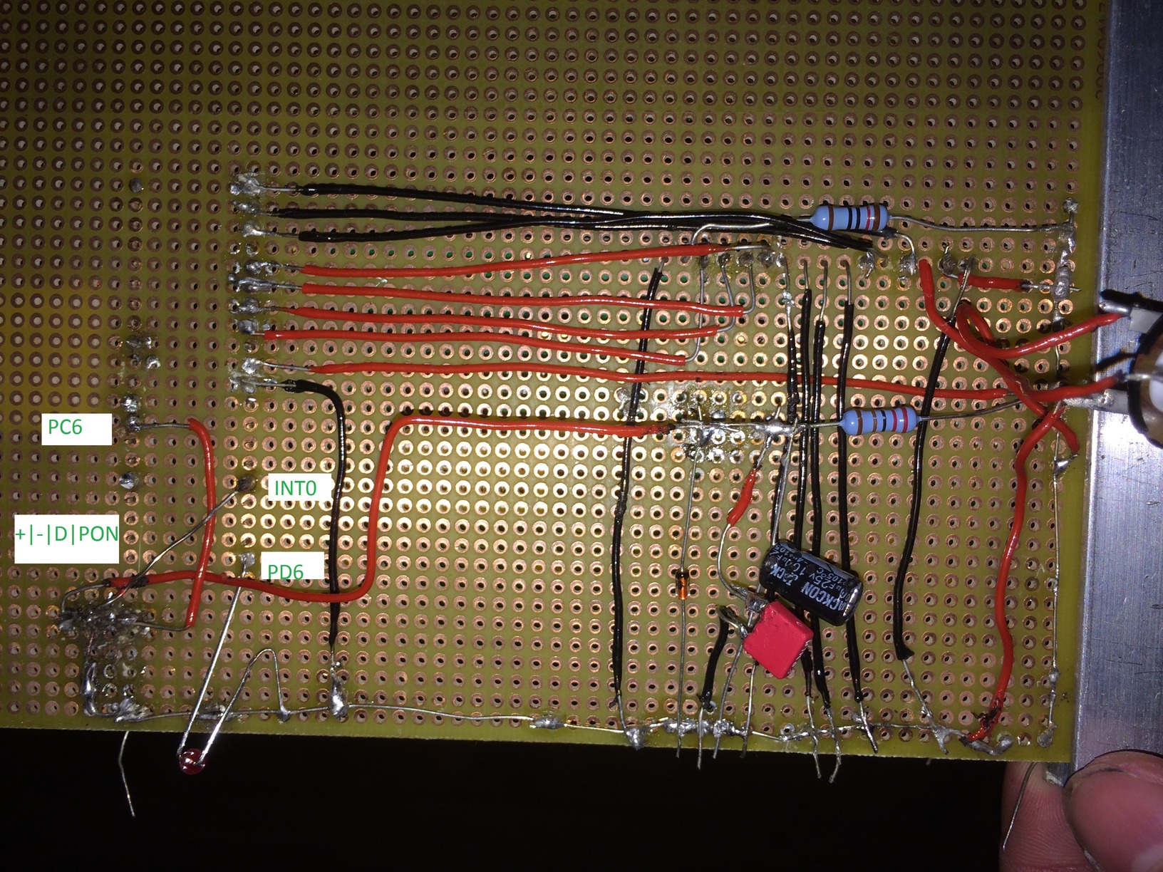

von Uwe (de0508)
Lbr Ryan Polster,
bitte poste bitte wieder das gesamte Programm.
Vielleicht liefert Die ein netter Mensch ein Testprogramm für deine
Hardware.
Ach ja Hardware: bitte poste auch noch detail Bilder dieser.
Danke.

von Ryan P. (ryanpolster)
Ich habe noch keinen endgültigen Schaltplan, also hab ich ein Foto
gemacht und alles bez. DCF beschriftet.
von John (Gast)
Warum legst Du DB0...DB3 von deinem LCD auf Masse?
Der LCD funktionierte auch nicht auf Anhieb. Das war eine Initiative,
anfangs hatte ich die garnicht verbunden. Wichtig ist, der LCD geht
einwandfrei und somit lasse ich die so.
von spess53 (Gast)
Hi
Daran lag es mit Sicherheit nicht. Die LCD-Controller haben interne
Pull-Up-Widerstände. Damit ist Masse kontraproduktiv.
MfG Spess

von John (Gast)
Die Versorgungsspannung für den DCF77 Empfänger hast Du ja gut gefiltert
mit einem Elko und einem Folienkondensator.
Aber wo ist der
 - Abblockkondensator für den µC?
 - Pullup für /Reset
 - Vorwiderstand der LED?

Da hätt ich folgende Frage: Wenn ich eine 2,1V-LED + 1k an '+' des DCF
anschliesse, dann müsste das Modul doch 3V bekommen und die LED müsste
aufleuchten sobald ich Daten empfange, sprich ich müsste sie im
Sekundentakt blinken sehen, mal kurz und mal kürzer. Tut sie aber nicht.
Also meine Frage ist jetzt: zieht das Modul nur Strom wenn es empfängt
oder immer?
von John (Gast)
Ich glaube nicht, dass eine 2,1V-LED + 1kΩ ausreichen um dein DCF-Modul
zu versorgen. Du solltest es schon an eine Spannungsversorgung
anschließen.
Was für ein DCF-Modul hast Du?
Zeichne mal einen Schaltplan.
Noch was zu deinen Lötstellen: die sind furchtbar.
Du solltest schon auf saubere Lötstellen achten. So baust Du Dir nur
unnötig Fehler ein, die Du suchen musst.
 - Was für ein Lötkolben verwendest Du?
 - Was für eine Lötspitze?
 - Mit welcher Temperatur lötest Du?
 - Welches Lötzinn verwendest Du?
Etwas ist ziemlich daneben.
Und eine Frage hab ich dann noch:
bei
#define TEST_PIN() as ( (PIND ^ pd5_signal) & (1<<PD5) )
ist TEST_PIN() ja variabel, je nachdem ob gedrückt ist oder nicht.
Das würde doch der Präprozessor konstant als '0' definieren, oder irre
ich mich da?
Ok, selbsstverständlich kommt auch ne Versorgungsspannung drauf. Und
zwar 5,18V.
Ich muss sagen ich habe auch nicht besonders viel Wert auf das Aussehen
gelegt.
Ich habe das DCF1. Im Internet eher bekannt als "Das Pollin Modul" (Was
is Pollin eigentlich?)
Einen von einem Geschäft das direkt vis-á-vis meines Hauses liegt. Er
kostete 11€.
Die Spitze hab ich vor kurzem erneuert.
Die Temperatur ist nirgends direkt ersichtlich, evtl im Datenblatt des
Kolbens welches man sicher leicht im Internet findet ^^
Aber definitiv über 220° :D
Lötzinn: so eines mit 40% Flußmittel.
Tut ja nichts zur Sache, solange ich mit dem Equip el. Verbindungen
hinbekomme passts ja. Durchmessen tu ich es auch gleich nach dem Löten
um die Fehlersuche zu verkürzen
Auf Anfrage kann ich dir natürlich auch genauere Infos über mein Lötzeug
geben :)
