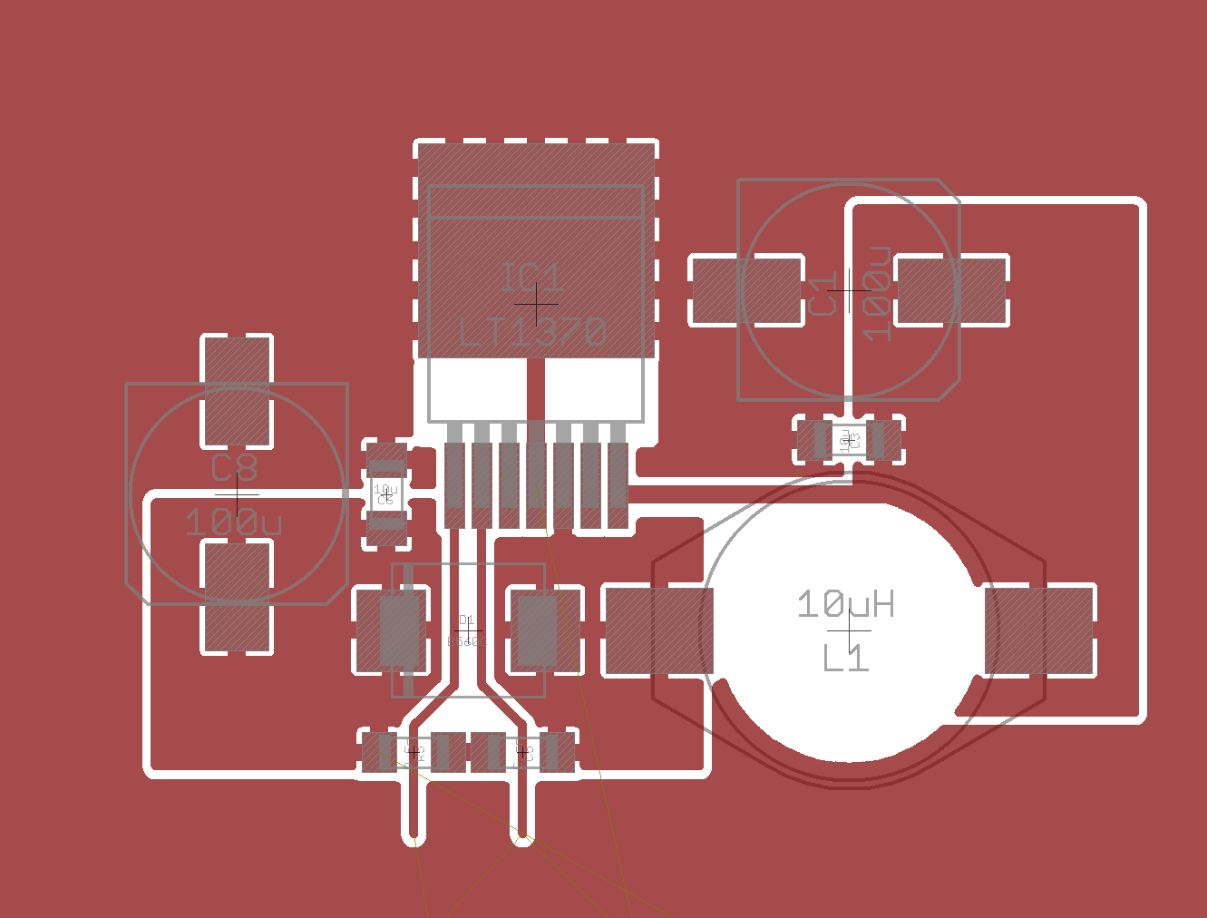

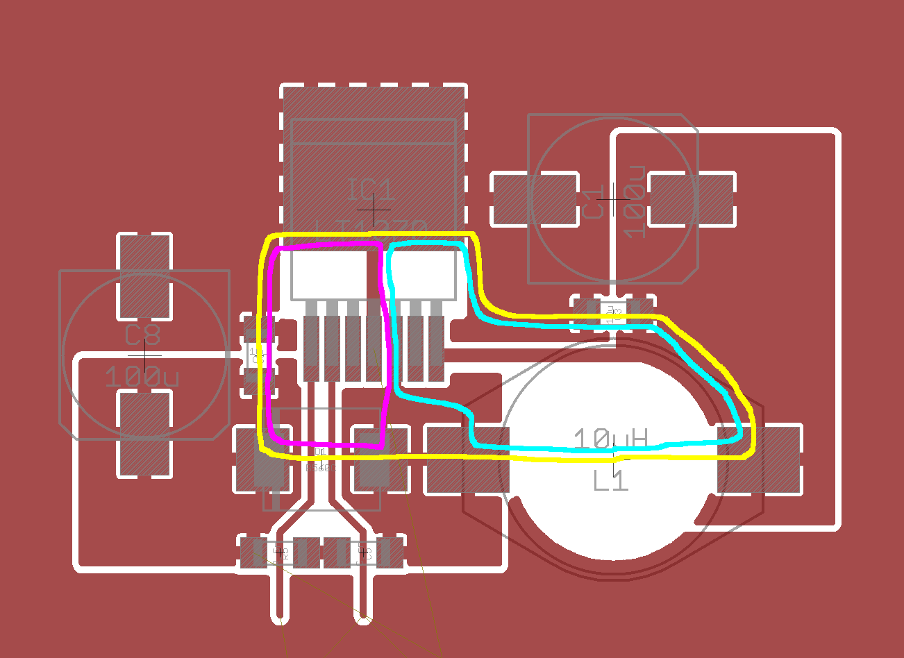

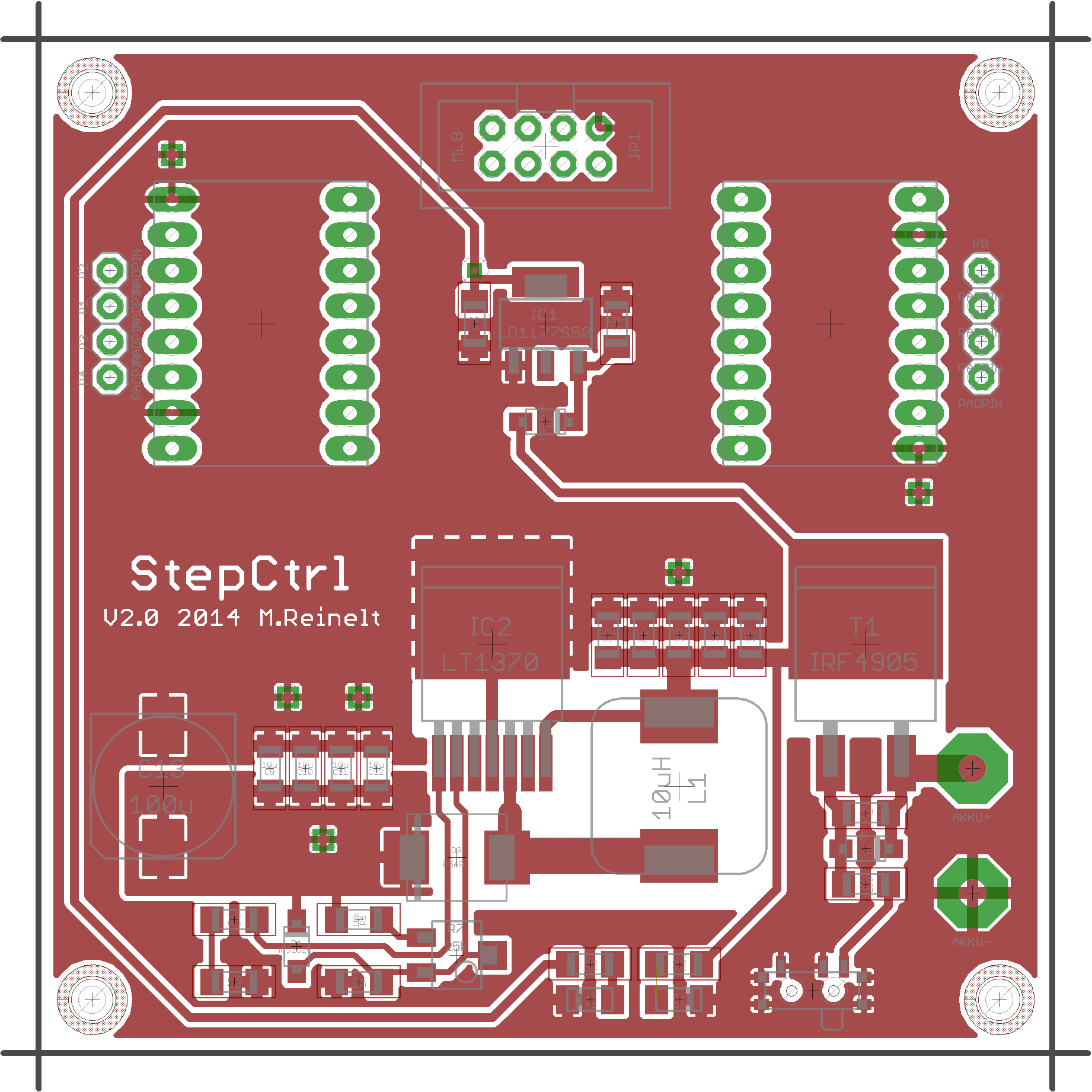

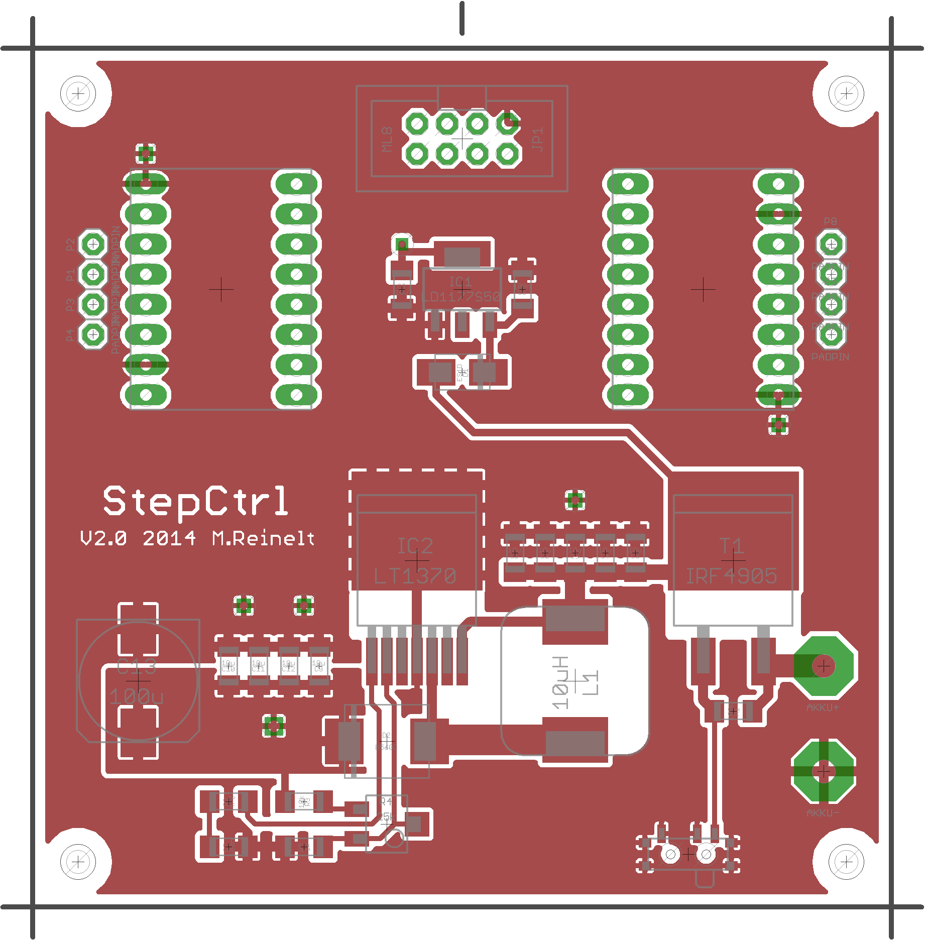

Guten Morgen allerseits,
wieder mal mach ich einen Schaltregler, und wieder mal versuch ich es
besser zu machen als beim letzten Mal. Die relevanten Strompfade hab ich
(hoffentlich richtig) eingezeichnet.

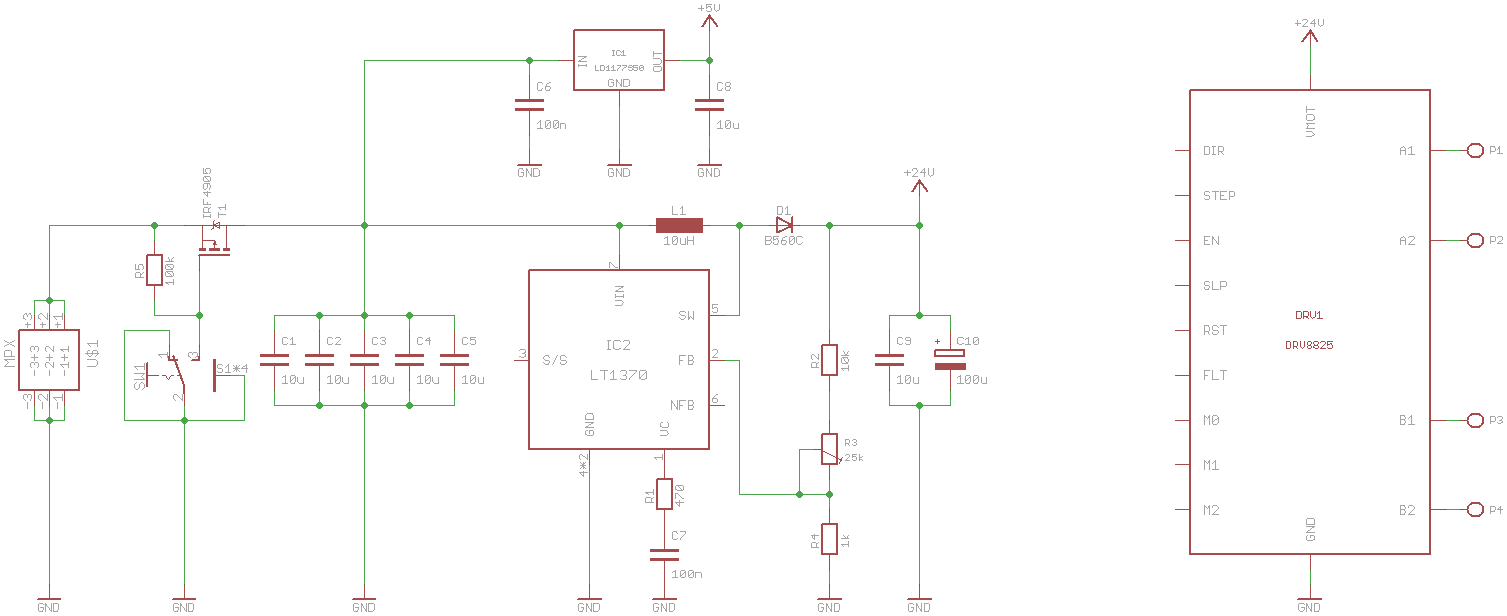

Eingang: 9..12V aus 3xLiPo. Ausgang 12..35V per Trimmer einstellbar.
Ausgangsstrom maximal 1.5A
Feedback-netzwerk und Frequenzkompenasion ist noch nicht geroutet. Da
hab ich aber ein ungutes Gefühl, unter der Diode durchzugehen...
Platine wird zwar doppelseitig, aber da ich selber ätze, nur mit
Draht-Vias. Die Gnd-Plane auf Bottom wird die Strompfade noch etwas
zusammenrücken lassen (hoffe ich).
Ich bin für alle Kommentare dankbar!
Edit: Verdammt, hab vergessen das layout zu beschneiden... kann
vielleicht ein Moderator das Ding löschen?
von Michael H. (Gast)
Feedback in Kürze:
-Sieht ganz gut aus, man sieht Du hast die vorher informiert...
-Switchnode fläche kleiner,  bzw nicht mit Kupfer ausfüllen.
-R/C Snubber wirste nicht brauchen.
-Feedback unter der Diode durch könnte einkopplungen hervorrufen. Schau
mal ob das schöner geht...
-Spule sieht ein bisschen Antik aus, hast Du auch eine gute ausgewählt?
von Michael R. (Firma: Brainit GmbH) (fisa)
Michael H. schrieb:
> Feedback in Kürze:
Guter Hinweis, danke!
Hmmm... vorsehen möchte ich ihn, schlimmstenfalls wir er halt nicht
bestückt.
Auch Hmmm... ich könnte mit einem Via abtauchen und dann unter dem
LT1370 nach oben weg... wäre das besser?
Die hier:
http://at.rs-online.com/web/p/drahtgewickelte-smd-induktivitaten/7296536
Mal sehen ob ich noch was bessers (kleineres) finde...
Würde dir die besser gefallen?
http://at.rs-online.com/web/p/drahtgewickelte-smd-induktivitaten/7272233
Leistungselektronik geht sehr tief runter (ins Detail), desshalb kurz
auf die komponenten eingegangen:
(Anmerkung: Ich baue Booster für Solarinverter...)
Spule:
Hab gerade recherchiert, ich hätte ein gutes Gefühl bei folgender:
http://de.mouser.com/ProductDetail/Coiltronics-Cooper-Bussmann/DR127-100-R/?qs=sGAEpiMZZMsg%252by3WlYCkU%2f747tLNB7MqSP7RnOr%252bFWk%3d
Die von Dir vorgeschlagene hat doppelten R. Die habe ich mal 2009
verbaut, waren aber nicht schlecht... (Nur leider etwas groß &
mitlerweile outdated...)
Den IC kenne ich nicht, und habe auch gerade nicht die Zeit, das
Datenblatt zu überfliegen...
Diode sieht okay aus. Achte da aber ein bisschen auf die Kühlung, es
kann sein, dass Du da 1.5A (Ausgangsstrom)*0.8V hast... Da ist schnell
1W zusammen...
Desshalb kein Thermal Filling machen machen, sondern alles ganz füllen.
Gleiches Gilt für das Thermal PAD des ICs. Falls Du eine
durchkontaktierte Platine hättest, würde ich Dir empfehlen Via Stiching
zu machen, hast Du aber leider nicht...
Elkos: Schau mal bitte nach, was die Elkos vertragen in Sachen
Ripplestrom. Die sehen auch Antik aus... Unter umständen kann es besser
sein ein paar der 10u MLCCs mehr dazuzubauen... Dann musst Du es auch
nicht so mit der Kapazität übertreiben...
Tipp: Rechne mal die Kapazität aus, die Du am Eingang brauchst (wird
deutlich weniger sein, als aktuell verbaut...)
Kosten ja auch nix mehr, die MLCCs...
Du kannst ja link neben dem Schaltregler raus. Vias würde ich vermeiden
im Feedback, vorallem wenn Du Dir nicht 100% sicher bist, wie gut die
Fertigungstechnologie ist...
Was mir am Feedback auffällt: Bist Du sicher, dass Du nciht eine
Größenordnung runter gehen willst... Mir scheint der Feedbackpfad etwas
hochohmig... (Ist aber nur Gefühl...)
Was mir sehr gut gefällt, ist der GND-Ring um die Platine rum... Hilft
gegen Störüngen nach außen.
Ach, wenn wir gerade dabei sind: Unter der Spule Kupfer kann als
Induktionsofen enden, desshalb unter der Spule nie Leitungen durch oder
Kupfer auf der anderen seite... (Nein, das hast Du nicht gemacht, ich
wollte es nur der Vollständigkeit halb erwähnen)
Was mir sonst noch einfällt:
-Falls Du irgendwelche Klemmen ranmachst, würde ich am Eingang noch aus
nem MosFET nen Verpolungsschutz dranbauen.
-Im Falle des Falles falls das Feedback hagt, könnte es zu einer
Überspannung am Ausgang kommen. Ich würde eine TVS-Diode empfehlen.
Kostet 20ct und gibt ein gutes Gefühl...
Ok, dann will ich dir mal vertrauen ;-)
> Spule:
Yep, danke, gefällt mir sehr gut. Krieg ich auch bei RS.
Beisst sich etwas mit dem handlöten :-(
Dürfte in deinen Augen auch "antik" sein, ich muss mich leider etwas
nach der Decke strecken, weil ich's auch gelötet bekommen muss (und ich
mach erst seit kurzem überhaupt SMD)
Das sind panasonic ZA
(http://at.rs-online.com/web/p/aluminium-elektrolytkondensatoren/7581272),
ESR 28 mOhm, 1A Ripple
Ok....
Oje, da steig ich jetzt aus: Wie errechnet man das?
Dann zerschneid ich mir entweder die Gnd-Anbindung der dortigen
Kondensatoren. Und mit zwei leitungen komm ich nicht unter dem MLCC
durch...
Hab mich da ans Datenblatt bzw. an die Vorgabe vom SwitcherCAD gehalten.
Aber du hast recht, da könnte man sicher Faktor 10 runtergehen.
Danke, wusste ich :-)
Da kommt sowieso ein MOSFET, aber mehr als "Schalter" (siehe
Beitrag "Step-Up-Wandler "abschalten"" ich hoffe der arbeitet dann
auch als Verpolungsschutz... aber verpolen ist eigentlich eh
ausgeschlossen, es kommt ein (verpolungssicherer) MPX-Stecker dran.
Gute Idee!
von cgq35zq3 (Gast)
Ich möchte auch mal.
Ich entwickle Schaltnetzteile für den Automotive-Bereich, mehrere
Millionen Stück pro Jahr gefertigt und Feldausfallquote unter 25ppm.
> Spule:
Ja, eine geschirmte Spule sollte es schon sein.
Die genannte 10µ-Spule gibt es ähnlich auch bei Reichelt unter "L-PISR
10µ".
Die Frage ist auch, ob es ein Einzel-Gerät werden soll (oder Hobby)
oder z.B. ein Gerät, das EMV-Anforderungen einhalten muss.
Läuft mit einer fixen Schaltfrequenz von 500kHz.
Prinzipiell müsste man sich mal ansehen, ob die Peakströme, die
über 5A liegen werden, mit dieser 5A-Diode machbar sind.
> 1W zusammen...
Das Problem ist eher, dass selbst aktuelle Low-ESR-Elkos bei 500kHz
nicht
mehr effizient arbeiten werden (*1). Da könnte man entweder auf Kerkos
gehen oder zur Not mal in Richtung Polymer-Kondensatoren schauen.
Sekundärseitig sieht das mit Polymer-Kondensatoren bei 35V nicht so
gut aus.
Das verstehe ich jetzt nicht. Wieso muss man mit einem Elko
bezüglich der Kapazität übertreiben bzw. kompensieren im Gegensatz
zu einem Kerko?
Oder sprechen wir hier über (*1)?
Kann man auch schön mit LTSpice simulieren.
Ja, viel zu hochohmig. Schau mal, dass da im Feedback-Pfad
Könnte man auch als Abfallprodukt der Masseflächen sehen :-)
Vias am Platinenrand herum würde das EMV-Verhalten noch mal verbessern.
Je nachdem ob der Leidensdruck bei der EMV oder dem Wirkungsgrad
höher ist.
Aber der TO wollte ja sowieso auf geschirmte Spulen umsteigen :-)
Ja, entweder z.B. noch mal die B560C nehmen ode einen P-Kanal-MOSFET.
Dann aber auch das Gate mittels Z-Diode vor zu hohen Spannungen
schützen.
Wohl kaum. Soll die Diode durchbrennen? Fällt der Feedback weg,
ist sowieso der Regler beschädigt.

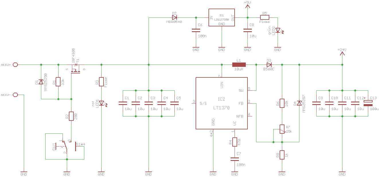

Im vorliegenden Schaltplan ist zum Glück (!) nicht nur der Schleifer
von R3 angeschlossen, so dass bei einem Schleiferabheber immer noch
der eine Poti-Anschlagwert erreicht wird. Natürlich sollte
der Feedback-Pfad zusammen mit dem Poti für beide Grenzfälle
ohne Beschädigungen funktionieren.
Nebenbei. Wo Ist denn da V_in und V_out im Schaltplan?
Damit man nicht ewig nachfragen muss, gehören da übrigens alle
Bauteilbezeichnungen mit in den Schaltplan.
Einzelstück, Hobby. Der StepUp soll dann zwei Schrittmotor-Treiber
(Fertigmodule mit DRV8825) versorgen.
Richtig. ich hoffe aber einfach, dass ich die 30V und 1.5A so eh
überhaupt nicht brauche...
>> 1W zusammen...
Die Diode sollte aber schon weniger als 0.8V haben?
Versuch ich, aber ich muss es dann löten auch noch können :-(
> nicht
> gut aus.
Hab jetzt mal eingangsseitig auf 5x10u Kerkos umgestellt. Ripple ist
nicht so wichtig...
> ca. 1mA Querstrom fließt.
Hab ich jetzt umgestellt, hab jetzt 1.25mA Querstrom.
Richtig :-)
Kommen noch, Layout ist ja noch nicht fertig. ich hab erstmal den
kritischen teil (Schaltregler) gemacht, Rest kommt dann rundherum.
> schützen.
Meinen "elektronischen Schalter" hab ich jetzt mal eingebaut. leider bin
ich sehr unsicher ob das so passt... gehört in die geschaltete leitung
nach Gnd noch ein R? Wohin gehörte da die Z-Diode? kann ich den 100k
noch vergrößern? (wie weit?) Versorgt wird aus einem Akku, und deshalb
sollte der Strom im ausgeschalteten zustand so klein wie möglich sein...
Sollte jetzt hoffentlich klar sein, sorry....
Anbei mal mein aktueller Stand: Snubber weggelassen, andere Spule,
eingangsseitig 5xKerko
Schalter, MPX-Stecker, 5V-Regler und Stepper-Driver noch nicht geroutet
Für weitere Tipps sehr dankbar!
Urgs... mein "elektronischer Schalter" dürfte ziemlich falsch sein. Der
100k-Widerstand gehört vom Gate nach Masse, richtig? Wo gehört dann der
Schalter hin?
Oje... ich fürchte ich kann die Funktionen "Verpolschutz" und
"elektronischer Schalter" so einfach nicht kombinieren, oder? beim
Verpolschutz kann ich nicht so einfach abschalten lassen, wegen der
Bulk-Diode... Was tun?
>> schützen.
Ja, kombinieren geht so nicht.
Der MOSFET ist auch falsch herum drin.
http://de.wikipedia.org/wiki/Verpolungsschutz
Die Z-Diode muss die Gate-/Source-Spannung auf unter die maximal
erlaubte
begrenzen. Der Widerstand wird sich hier im Bereich von 22k einpielen.
Bezüglich Schalter: Ja, geht am einfachsten auch wieder mit einem
P-Kanal-MOSFET. Einfach den gleichen noch einmal nehmen und als Schalter
nutzen.
Erst Verpolschutz, dann Schalter. Die Z-Diode wird ja ungefähr eine
14-18V
sein. Die leitet relevant erst über der maximalen Eingangsspannung von
12V.
Den P-Kanal könnte man noch optimieren. Der ist mit 20mOhm auch nicht
mehr State-Of-The-Art.
Dann noch mal schauen, was der so bei 9V noch leitet, das ist kein
Logic-Level-Typ.
Beim Schalter-P-Kanal ist das dann noch relevanter, da hier schon keine
9V mehr ankommen werden (wegen des Verpolschutzes).
Irgendwo 6A * 0,02 Ohm = 120mV weniger.
Bei der Leistung sieht's noch übler aus: (6A)2 * 0,02 Ohm = 0,72W.
Und das alles nur typisch. Der MOSFET wird ja noch mal warm und
erreicht dann überschlagsweise bis zum doppelten R_DS,ON.
Passend wäre hier z.B. ein Logic-Level-P-Kanal-MOSFET von Infineon
(Beispiel: IPD90P04P4L-04 o.ä.).
Welche Spule ist es jetzt geworden?
Ich vermisse immer noch die Bauteilbezeichnungen im Schaltplan.
Sorry, dass ich so pingelig bin, aber das ist wie eine Pest,
dass viele Hobby-Entwickler zwar z.B. ICs bezeichnen, passive
Bauteile aber nicht.
Hier bitte noch mal simulieren, welche Kapazitäten primär- und
sekundärseitig notwendig sind.
Am besten mit 50% Duty, das ist der Worst-Case-Fall.
Bin ich schon draufgekommen. Ich pfeife daher auf den Verpolungsschutz,
weil die Akku-Stecker ohnehin verpolungssicher sind.
> erlaubte
> nutzen.
> 14-18V
> 12V.
Wenn ich weiss, dass immer nur 3xLiPo angeschlossen werden (heisst also
9V bis 12.6V) brauch ich dann überhaupt eine Z-Diode?
Überhaupt steh ich momentan ganz daneben, was meinen Schalter betrifft.
Ich weiss nämlich nicht, wie und wo ich meinen eigentlichen Schalter
anschließen soll... ich find dafür leider auch keine Beispielschaltungen
(oder bin zu dumm zum Suchen)
Vielleicht wärs überhaupt klüger, die Low-Side (als Gnd vom Akku) zu
schalten?
http://at.rs-online.com/web/p/products/7700990/
Cooper Bussmann Coiltronics DR127-100-R
ich mach alles was du willst, um an deine Expertise zu kommen :-) aber
ich kann dir nicht folgen: Was genau meinst du mit "Bauteilbezeichnung"?
R1 10k reicht dir nicht? oder hab ich wo einen Wert vergessen?
ich kann zwar einigermaßen mit LTSpice umgehen, hab die Schaltung auch
simuliert, aber wie ich aus der Simulation auf notwendige Kapazität
schließen soll, weiß ich leider nicht, hier wäre ich für einen Rat
dankbar. Was ich übrigens auch nicht weiss ist der Innenwiderstand
meines Akkus (und vermutlich ist der auch noch irgendwie last- bzw.
Arbeitspunktabhängig, oder ladezustandsabhängig, oder...)
von cgq35zq3 (Gast)
Umso besser, dann wird die Schaltung einfacher. Solange der Stecker
mechanisch mitspielt.
>> erlaubte
>> nutzen.
>> 14-18V
>> 12V.
Nein. WENN das so klar ist und niemals die maximale
überschritten wird, kann nichts passieren. Andersrum ist man mit der
(einen) Z-Diode mehr auf der sichereren Seite.
Na, da wo T1 jetzt sitzt.
> schalten?
Was heißt klüger? Man hat dann keine gemeinsame Masse mehr
zwischen Akku und den Rest der Schaltung. Wenn das kein Problem
darstellt,
kann man auch low-side schalten. Das wäre dann ein N-Kanal-MOSFET.
Eigentlich haben sich die P-Kanal-MOSFETs gerade in den letzten Jahren
bezüglich Verpolschutz stark verbessert. Den P-Kanal-MOSFET als
Verpolschutz finde ich persönlich eleganter.
Ja, schon hübsch.
Die Spule müsste z.B. mit "DR127-100-R" gekennzeichnet sein.
Ja, da kann ich mit dem Akku auch nicht helfen. Schlimmstenfalls
sackt die Akkuspannung durch den Innenwiderstand zu stark ab,
so dass die gewünschte Leistungsabgabe des Netzteils nicht gewährleistet
ist.
Bezüglich der Kapazitäten. Man kann den Booster entweder ganz in LTSpice
oder die Power-Rail manuell mit dem gewünschten Duty und Last
näherungsweise simulieren.
Den Ripple-Current primär- und sekundärseitig müssen die Kondensatoren
natürlich mindestens können.
Aber da drehen wir uns wieder im Kreis, solange die Anforderungen
(minimale / maximale Eingangsspannung, minimale und maximale
Ausgangsspannung, maximaler Ausgangsstrom) nicht genau bekannt sind.
Man könnte ja auch den Worst-Case-Fall annehmen (9V in, 35V / 1.5A out).
Aber der funktioniert ja (wie schon erwähnt) mit dem Regler sowieso
nicht mehr.
Zusätzlich müsste noch eine thermische Abschätzung durchgeführt werden,
wie heiß der Regler an sich wird. Nicht, dass der schon viel früher
thermisch abregelt. Der hat schon 4 K/W junction-case und ~20-40 K/W
junction-ambient (je nachdem, wie thermisch gut Ihr Layout wird).
Der maximale Switch-Widerstand bei 25°C ist 0,11 Ohm.
5,95A im Mittel über 75% On-Zeit => P = 0,75 * ( (5,95A)2 * 0,11 Ohm)
= 2,92W. Ohne den Betriebsstrom u.ä. des Reglers selber.
30K/W mal im Mittel angenommen.
2,92W * 30K/W = ~90K Temperaturerhöhung.
Leider ist bei diesem Regler bei Tj=125°C Schluss.
125°C - 90K = 35°C. Jetzt wieder alles mehr oder weniger typisch
gerechnet.
=> Der Regler wird auf jeden Fall zu heiß.
Ich sehe auch gerade, dass der LT1370 sowieso nur bis 35V einsetzbar ist
(der LT1370HV geht bis 42V).
Rechnen Sie einfach mal die Toleranzen des Reglers und des
Feedback-Pfades
zusammen, dann kommen Sie auf die maximal zulässige typische
Ausgangsspannung des Boosters. Also auf jeden Fall kleiner als 35V.
Nochmal. Der Regler wird in dieser Konstallation niemals 35V liefern
können und auch keine 1.5A bei 35V bei 9V Eingangsspannung.
Die Diode muss ca. (5,95A im Mittel * 0,7V) * 0,25 = 1W abführen.
Auch nicht wenig für eine kleine SMC.
Wie man sich dreht und wendet: Die gewünschten Spezifikationen sind
so nicht erreichbar.
>> Ich hab mich an der Spannung am Feedback-Pin orientiert, die regelt der
>> LT1370 immer auf 1.24V aus, mit 1k hab ich also einen Querstrom von
>> 1.24mA.
> Gemeint war der Querstrom durch R2, R3 und R4.
Das ist ja derselbe, oder? (unter der Annahme dass der Feedback-Pin sehr
hochohmig ist)
siehe unten
ich hab mich unklar ausgedrückt: ich will mit dem Mini-Schalter (der nur
ein paar mA verträgt) den T1 schalten, der dann den vollen Akkustrom
schaltet.
Verstanden! Ich vermute mal, bei den "trivialen" bauteilen (Widerstände)
kann ich mir das sparen, solange "Standard" (also z.B. keine erhöhte
Leistung/Genauigkeit/etc). Ist aber mühsam, weil ohne Hersteller sagt
das DR127 wahrscheinlich gar nix, und dann wirds eng...
> Schlimmstenfalls
> ist.
Dann hab ich sowieso ein Problem :-)
Ist mir klar. Ich gehe aber davon aus dass bei höherer Spannung der
(mittlere) Strombedarf der Schrittmotoren ohnehin kleiner sein wird, da
der Controller dann per PWM zurückregelt. Leider weiss ich noch nicht
wie das genau aussehen wird. Mir bleibt im Moment nix anderes übrig, als
das einfach mal zu probieren, um dann zu sehen obs reicht, und wenn
nicht steht sowieso eine gröbere Überarbeitung an. Ist ja nur eine
Bastlerei... (trotzdem versuche ich, alles so richtig wie möglich zu
machen).
Für mich bleibt im Moment nur mehr die Frage wie ich mit T1 und meinem
Mini-Schalter einen "elektronsichen Hauptschalter" realisiere...
von cgq35zq3 (Gast)
>>> 1.24mA.
> hochohmig ist)
11k ... 36k auf 12V ... 35V sind immer mindestens 1.24mA?
Ist der Feedback so komplett richtig bezüglich der Widerstandswerte
dimensioniert? Ich habe jetzt nicht nachgerechnet.
> siehe unten
> schaltet.
Dann soll also T1 zum Schalter werden.
Beim P-Kanal mittels NPN gegen GND ziehen. Widerstände (PullUp und
runter zum NPN nicht vergessen. Z-Diode würde ich immer vorsehen.
Immer noch besser, als nur "10µ", was ja so ungefähr nichts aussagt :-)
Man kann ja auch den Hersteller dabei schreiben (Bauteil-Properties
pflegen!).
Ist es Ihnen auch nicht wichtig, welche Bauform ein Widerstand hat?
Es bestätigt sich immer wieder, dass Eagle-User fast immer mit
pauschalisierten Bauteilen arbeiten. Böse Falle.
>> Schlimmstenfalls
>> ist.
> machen).
Um den Ruhestrom des Boosters zu minimieren?
Die Schaltung, die dann später einschaltet, muss aber laufen (ist klar).
http://electronics.stackexchange.com/questions/42030/p-channel-mosfet-high-side-switch
Da würde ich aber immer noch die drei Widerstände (einer zwischen Gate
und
Kollektor, einen von der Basis gegen GND und einen von der Basis zum
steuernden Gerät) und die Z-Diode hinzufügen (Kathode Source, Anode
Gate).
Und wie gesagt, noch prüfen, ob der Nicht-Logic-Level-P-MOSFET bei 9V_in
noch sauber und genügend durchsteuert (bzw. durchgesteuert werden kann).
Den NPN könnte man auch durch einen BSS138 ersetzen.
Ja, weil ich am FB-Pin immer 1.24V habe
ich denke schon...
>> schaltet.
Richtig.
Im Schaltplan: Ja. Am Layout: Nein. Dort wähle ich dann die beim Bauteil
hinterlegten Packages.
Nein, um das ganze Ding ein- und auszuschalten. Den Booster alleine kann
ich nicht abschalten (obwohl er einen Shutdown-pin hat) weil immer noch
Strom über die Spule fließen kann.
"Die Schaltung" bin ich (Mensch), der einen kleinen Schiebeschalter
betätigt.
Und ich ersetze jetzt den NPN gegen einen "normalen" Schiebeschalter?
> und
> Gate).
Z-Diode ist mir klar (deimensioniert auf/unter UGS(max) ) Widerstände
Gate - R - Schalter - GND ?
Ich glaub ich zeichne einfach mal die Schaltung, dann tun wir uns
leichter :-)
Das werd ich auf jeden fall machen...
von cgq35zq3 (Gast)
Das alles hier zu erklären benötigt reichlich viel Zeit...
Klar, weil der Regler ja jedes "unsinnige" Design ausregelt :-))
Ich komme bei der vorliegenden Schaltung auf folgende Grenzen:
V_out,low,typ = 13.695V
V_out,high,typ = 44.82V
V_out,high,typ muss definiv unter 35V liegen. Wie schon angesprochen
fehlt hier die Worst-Case-Berechnung (V_out,high,max).
> ich denke schon...
Genau das meinte ich oben...
>>> schaltet.
> Richtig.
> Im Schaltplan: Ja.
Und trotzdem kann man die in Ihrem Schaltplan nicht erkennen.
Auf welcher Grundlage haben Sie denn die Widerstands-Packages
ausgewählt?
Das meinte ich mit Pauschal-Bauteile. Der Schaltplan baut auf
real verfügbare Bauteile auf und daher ist eine Bauteilbibliothek
immer an real existierenden Bauteilen zu erstellen.
Das Gegenteil ist folgendes:
Man zieht irgendein Widerstands-Symbol in den Schaltplan,
ändert x Ohm in 10kOhm ab, wählt dann irgendwann mal ein Package
aus (hoffentlich mit Bedacht) und wundert sich dann ganz am
Schluss, dass es das Bauteil gar nicht zu kaufen gibt.
Das ist bei Boostern mit Diode leider immer so.
Die sind nebenbei auch nicht kurzschlussfest.
> betätigt.
Ja. Der NPN-Transistor würde gen Pegel genau so auf GND ziehen,
wie es ein Schiebeschalter, Taster o.ä. auch machen würde.
>> und
>> Gate).
Ja, weil sonst bei Spannungen über der Z-Diode die Z-Diode durch zu
hohen Strom zerstört würde.
> leichter :-)
Ja.
Der BSS138 fällt ja wie auch der NPN raus, Sie wollen ja einen
(manuellen)
Schalter nehmen.
Das Problem mit dem Durchsteuern hätten Sie aber genau so auch beim
N-Kanal-MOSFET. Ich muss natürlich zugeben, dass es schwieriger
wird, einen Logic-Level-P-Kanal zu bestellen, als einen entsprechenden
N-Kanal. Aber dafür gibt es ja Händler, die ordentliche Auswahl bieten:
www.digikey.de
Sind Sie schon auf der Suche nach einem neuen Regler oder
wollen Sie die Anforderungen anpassen?
Ich befüchte, dass die aktuellen Anforderungen mit keinem integrierten
Regler realisiert werden können. Das von Ihnen gewählte Package D2PAK
ist ja schon thermisch ausgereizt.
Muss man sich halt einen Regler mit externem MOSFET raussuchen
und/oder gleich auf einen synchronen Regler gehen (eventuell auch
mit zwei Phasen).
Ich werde den Trimmer entsprechend anpassen.
>> leichter :-)

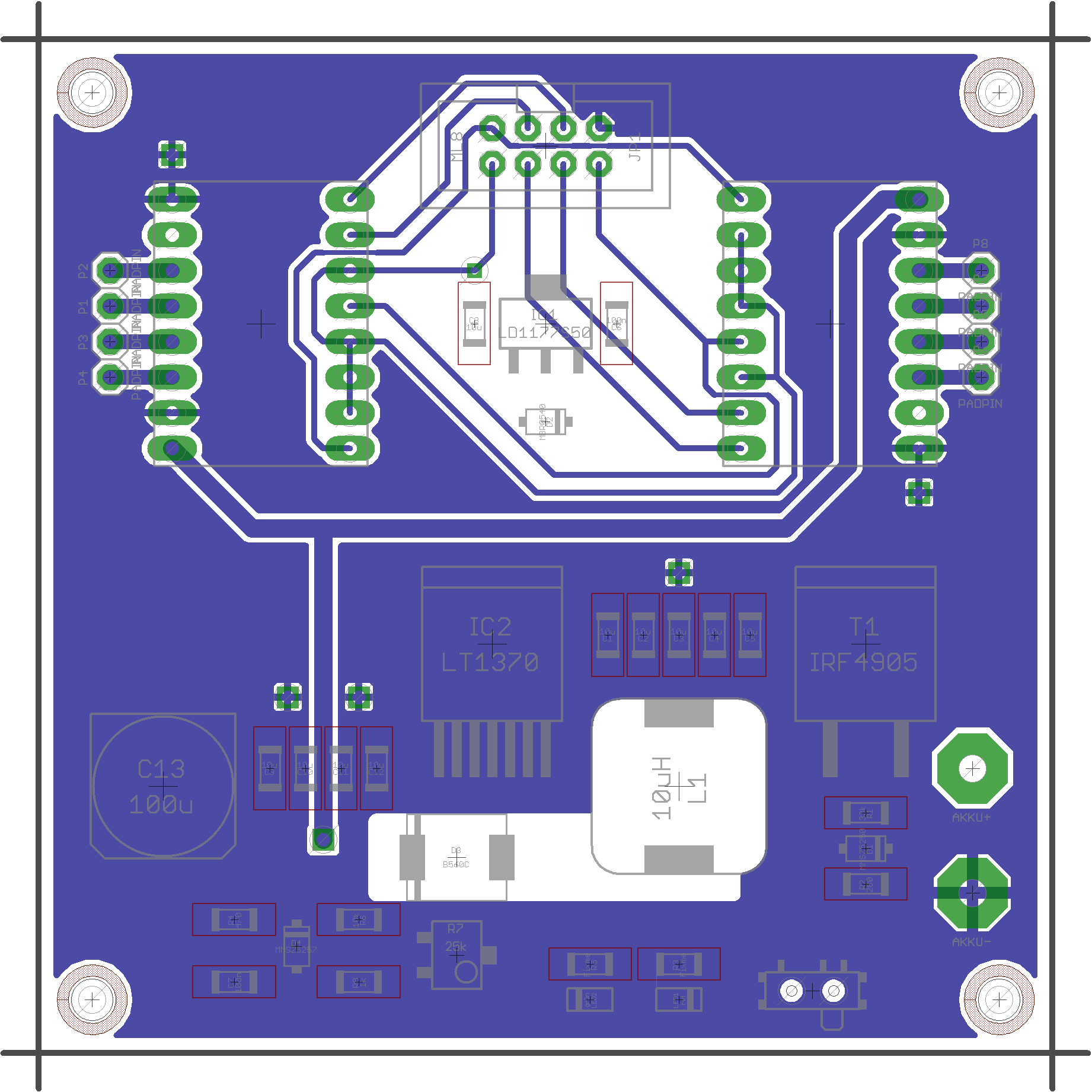

Anbei mein aktueller Stand, jetzt soweit komplett.
Als Schalt-FET hab ich den IRF4905 ausgesucht: Ugs,max = 20V, Rds_on=20
mOhm, Ugs(th) = 4V, sollte also sauber schalten.
Die Diode beim 5V-Regler soll eine Rückspeisen von der 5V-Schiene
verhindern, da die V auch über den Wannenstecker kommen könnten (wenn
das dazugehörige AVR-Board programmiert wird)

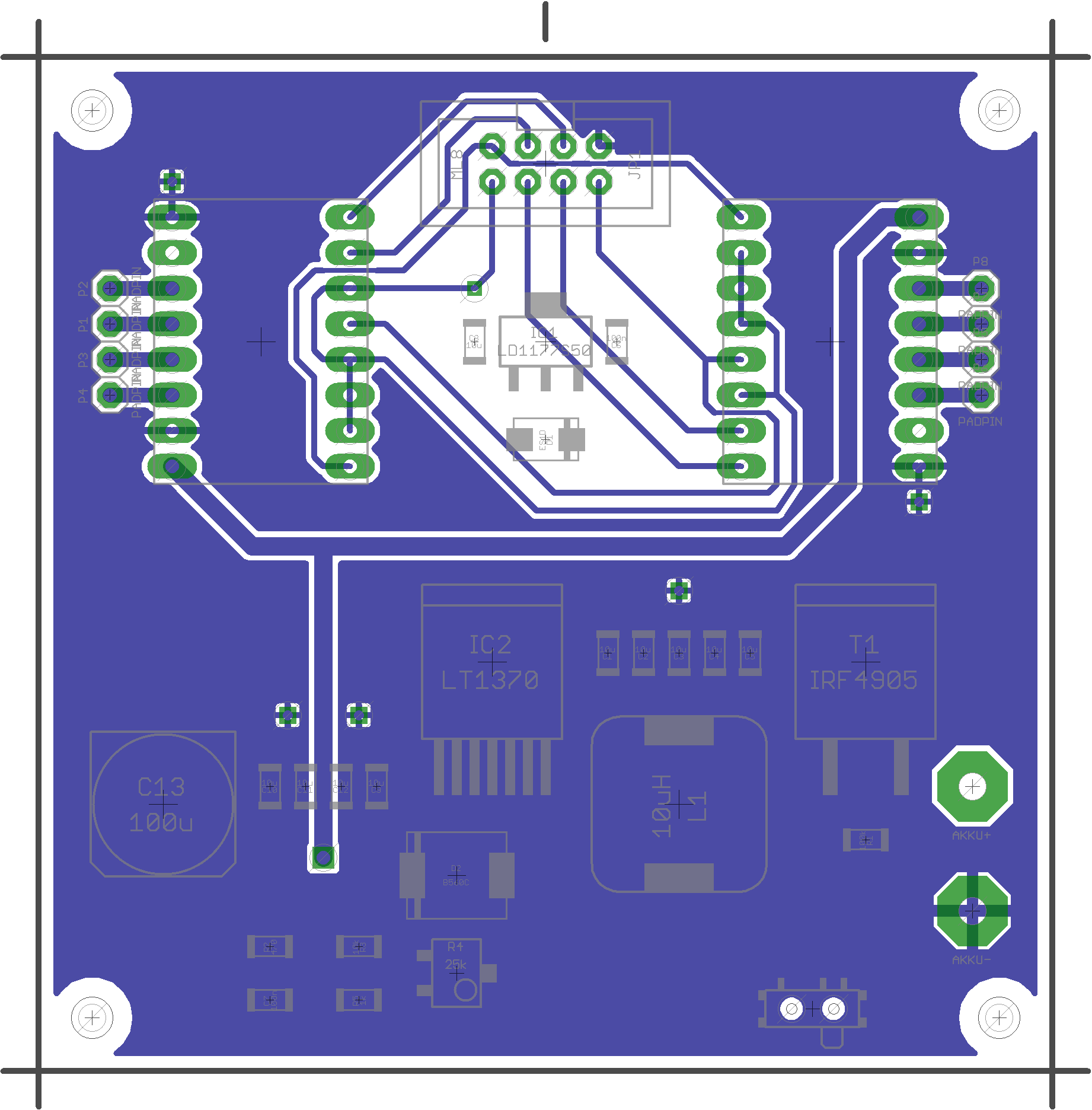

von Michael H. (overthere)
Nochmals kurz auf ein paar Fragen eingegangen, ohne auf Vollständigkeit
anspruch zu erheben:
1. Wie berechne ich Eingang/Ausgangs C?
Mir ist bewusst, dass ich eigentlich belege anführen müsste, aber falls
dich die Herleitung interessiert, schick mir ne PN:
1.1 Eigangskondensator:
Cin=Uout/(16*(f^2)*DELTAU*L)
DELTAU ist der maximale Spannungsripple am eingang
L deine Induktivität
f deine Schaltfrequenz
Uout deine maximale Ausgangsspannung
1.2. Ausgangskondensator
Cout=(Iout*Dmax)/(DELTAU*f)
Dmax ist dein maximaler Dutycycle. Der Sicherheit halber kannste das
auch einfach=1 wählen.
DELTAU: Ausgangsspannungsripple
f: ist die Frequenz
Merkregel: Bei gleichem Spannungsripple ist der Ausgangskondensator bei
einem Booster deutlich größer als der Eingangskondensator. (Da der
Ausgangskondesator die einzigste Energiequelle ist, wenn die Spule
geladen wird.
2. Nutze statt einem P-Mos einen N-Mos. N Mos ist immer(!) niederohmiger
als PMos bei gleicher Diefläche. Und als Verpolschutz und schalter ist
es egal, wo Du schaltest.
2.1. Das was Du dir mit dem schalter überlegt hast, wird nicht
funktionieren. Verpolschutz und Abschalten erfordert antiserriell
geschaltete Mosfets.
2.2. Bist Du Dir sicher, dass Du so einen Wummi verwenden möchtest. Mein
Favorite Case ist SuperSO8, OnSemi ist bei denen relativ gut und billig.
Insbesondere in der 30V Klasse.
3. Das Du jetzt auf MLCCs umgestiegen bist, finde ich gut und zeitgemäß.
Aber am Ausgang weiß ich nicht ob der der Elko viel bringt bei 500kHz
schaltfrequenz.
Irgendwo kam die Frage auf, wieso ich meinte, dass man dann die Elkos
nicht so überdimensionieren braucht:
Elkos können bei hohen Frequenzen, wie der Vorredner schon richtig
erwähnt hat, bei hohen Frequenzen keinen Ripple ab. Desshalb hat man die
früher(tm)
nach dem Ripplestrom dimensioniert, und waren daher von der Kapazität
überdimensioniert. Außerdem ist die Schaltfrequenz in den letzten Jahren
ziemlich hoch gegangen.
4. Mach das Dead-Kopper bei der Diode weg, und halt mit dem Kupfer ein
bisschen Abstand zur Switchnode.
Wo wir gerade dabei sind: Du hast Dir einen Induktionsofen unter der
Spule gebasstelt. Kürzlich warnte ich...
Unter der Swtichnode NIE Kupfer, das sind unnötige parasitäre
Kapazitäten.
5. LDO:
Ich finde den LDO nicht. Kann das sein, dass sich ein zahlendreher
eingeschlichen hat und Du LD1117 meinst?
Wieviel soll der LDO ziehen?
Vorneweg das Teil würde ich nurnoch in Heizungen einsetzen: 10mA Ground
current helfen nicht gerade bei der Akkulaufzeit. Und so LDO ist das
Teil jetzt auch nicht.
Aktuell mein Favorit, da günstig & gut & klein: SPX5205 von Exar: Reicht
für die meisten Anwendungen (z.B. Atmel AVR), fairerweise muss man aber
sagen: Ein Stromsparwunder ist das auch noch nicht: 100uA - trotzdem 2
Größenordnungen kleiner.
(Die Diode kannst Dir dann auch mit dem SPX5205 schenken...)
6. Sicherheit: Ich würde noch eine Zener von +24V Auf Feedback (PIN2)
runter legen, damit kannst verhindern, dass falls das Poti hängt zu hohe
Ausgangsspannungen produziert und dir alles durchbruzzelt. Werden die
24V der Zener überschritten regelt der Booster ab... (Sicher nicht gut
und Sauber, aber ist ja nur eine Notabschaltung...)
Hallo Michael, vielen Dank für deine konstruktiven Kommentare!
ach lass mal, das glaub ich dir schon ;-)
Oder auch nicht: Hängt der Spannungsripple nicht vom Innenwiderstand der
Spannungsquelle ab?
anyway: Die Formel ist gut, aber: was soll ich denn als "tolerierbaren"
Ripple ansetzen? In meinem Fall viele mir nur ein, dass die
Eingangsspannung des 5V-Reglers nicht zu tief werden sollte...
Auch soweit klar, bis auf die unsicherheit, was ich Ripple tolerieren
soll...
Naja, nicht ganz: Ich habe einfach Angst, die LowSide zu schalten. Im
reinen Akku-Betrieb wärs egal, aber da die Schaltung sicher auch mal am
Labornetzteil hängt, das Oszi dranhängt usw. hab ich da einfach kein
gutes gefühl. Und meine Variante sollte doch auch funktionieren, auch
wenn es LowSide mit noch kleinerem Rds ginge?
Bin ich schon draufgekommen. Ich pfeif auf den Verpolschutz
(Akku-Stecker sind 100% verpolsicher)
Krieg ich nicht gelötet (SMD-Anfänger! Ich hab schon Angst vor dem
D2PAK) Außerdem versuche ich bei jedem neuen Bauteil (und MOSFETS
generell und P-Kanal im Speziellen sind Neuland für mich) ein
einigermaßen universell einsetzbares Teil zu verwenden, damit mein
"Lager" klein bleibt...
> schaltfrequenz.
ich dachte eher, dass der die (nicht so hochfrequenten) Stromstöße des
Stepper-Controllers abfangen sollte. Aber ich könnte natürlich auch den
Elko rauswerfen, und den verbleibenden Platz mit MLCCs füllen. Soll ich?
ich soll was wegmachen?
Done.
Zu spät bemerkt, aber schon korrigiert: Hab im Package die Restrict-Area
auf Bottom vergessen...
> Kapazitäten.
Danke für den Hinweis, das hätte ich nicht gewusst... passts jetzt so?
wie weit (links bei der Diode) soll ich Kupfer-frei bleiben?
> 5. LDO:
Ich hab auch nie von einem LDO geredet?
Für mich soll das ein "Wald&Wiesen" 7805 sein. Kürzlich wurde mir für
3.3V der LD1117 empfohlen, hat gut funktioniert (und ich konnte ihn auch
gut löten ;-) Deswegen hab ich für die 5V auch auf einen LD1117 gesetzt.
die paar mA im Akkubetrieb spielen bei Strömen im Ampere-Bereich für die
Stepper keine große Rolle... Außerdem siehe oben: ich versuche meine
Bauteilkiste klein & übersichtlich & universell zu halten
Das ist eine wahrlich gute Idee...
Soweit ichs verstanden habe, habe ich versucht alle umzusetzen.
Wäre nett wenn du nochmal drüberschauen könntest!
sonnige & stürmische Grüße aus der Steiermark!

von cgq35zq3 (Gast)
Die Spule ist geschirmt.
von cgq35zq3 (Gast)
> Kapazitäten.
Sinnfrei. Der Feedback-Pfad ist immer (siehe Schaltplan) verbunden.
Der Potischleifer kann immer kurz abheben, und der TO hat es bis
jetzt nicht ausgerechnet, welche Widerstandswerte er für den
Feedback-Pfad
benötigt, ohne über 35V (worst case) und ggf. auch unter 12V zu kommen.
Wenn er hier das Design korrigiert hätte, gäbe es gar keine Möglichkeit,
über 35V zu kommen. Auch nicht beim Ein-/Verstellen des Potis!
Ich kann doch nicht eine massive Designschwäche mit einer Z-Diode
beheben bzw. begrenzen.
Außerdem, wie soll man mit einer Z-Diode von 24V auf über 25,xV
Ausgangs-
spannung kommen?
> Feedback-Pfad
ich sehe die "massive Design-Schwäche" nicht.
Der LT1370 regelt so aus, dass am Feedback-Pin 1.245 Volt anliegen.
Trimmer auf Minimum: R7 = 0
Uout = 1.245 * (R6 + R8) / R8 = 13.7V => ok
Trimmer auf Maximum: R7 = 25k
Uout = 1.245 * (R6 + R7 + R8) / R8 = 44.8V => zu hoch
Trimmer geändert auf 20k: Uout = 38.6V => zu hoch
Trimmer geändert auf 15k: Uout = 32.4V => ok
Es gibt aus meiner Sicht zwei Möglichkeiten: entweder den Trimmer
entsprechend nach unten korrigieren, oder mit einer Z-Diode den letzten
Bereich des Trimmers "lahmlegen"
> Ausgangs-
> spannung kommen?
Indem man eine Z-Diode mit z.B. 30V verwendet?
Noch eine Frage: Beim Einschalten über den MOSFET werden als erstes die
5x10uF Kondensatoren geladen, dabei entsteht eine nicht unerhebliche
Stromspitze. Ist es sinnvoll, diese etwas zu entschärfen, indem zwischen
Gate und Source noch ein kleiner Kondensator (100n) eingefügt wird? Der
MOSFET sollte damit langsamer einschalten, verbrät zwar in dem Moment
etwas mehr verlustleistung, aber nur einmalig und kurzzeitig.
Drossel wäre besser, aber ich hab keinen Platz mehr :-(
von Antwort auf deine Fragen (Gast)
von cgq35zq3 (Gast)
Ich schon, Sie anscheinend auch:
Bis jetzt war noch immer von 35V die Rede.
Woher wissen Sie, dass 32,4V ok sind? Haben Sie schon den
Feedback-Pfad worst-case durchgerechnet?
Oder sich erst mal im Klaren werden, welche maximale Ausgangsspannung
man überhaupt benötigt.
Erst waren es 35V, dann sind plötzlich 32,4V ok, nur weil Sie
zwei Widerstände und den Poti typisch durchgerechnet haben?
Rechnen Sie bitte mit allen Toleranzen worst-case (der Regler
hat z.B. auch eine Ref-Toleranz), so dass Sie niemals über 35V
kommen.
>> Ausgangs-
>> spannung kommen?
Die Frage bezog sich auf den Vorschlag mit der 24V-Z-Diode.
Lieber cgq35zq3,
bei allem Respekt vor deinen (sicherlich fundierten) Einwänden: Es
handelt sich um ein Hobby-Projekt von einem Amateur. Ich hab weder das
Wissen, noch Zeit und Lust, eine komplette WCA durchzuführen.
ich werde das bauen, vorsichtig in Betrieb nehmen, und wenn sich
herausstellt dass ich den Trimmer nicht mehr als bis 31.744367V
aufdrehen darf, dann werde ich den Trimmer nicht mehr als bis 31.744367V
aufdrehen.
Und wenn sich herausstellt, dass bei 31.744367V nach 20 Minuten
irgendwas abraucht, dann habe ich Pech gehabt. Ich werd mich dann
ärgern, kurz an dich denken, mir ein Bier aufmachen, das abgerauchte
Ding austauschen, und das nächste Mal nur bis 30V aufdrehen.
und ich sag dir was: es wird bei 32V immer noch nicht abrauchen. Ich hab
das im Urin :-)
im Übrigen verwirrt mich dein förmliches "Sie". Ich bin es gewohnt, dass
man sich hier duzt. ich hoffe das stört dich nicht...

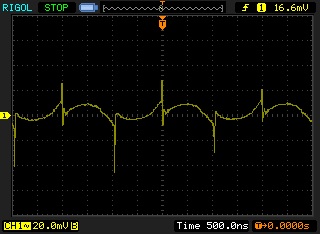

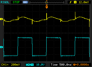

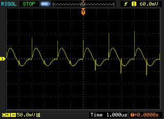

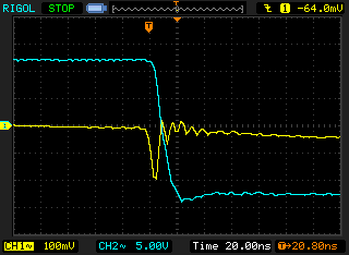

Sodala, Schaltwandler wäre fertig! hat alles problemlos funktioniert.
Anbei noch ein paar aktuelle Bilder vom Oszi.
Versorgung: 12V 1.2A 14.4W
Ausgang: 24V, 0.55A, 13.1W => Effizienz 91%
Höhere Leistungen kann ich im Moment schwer testen, in Ermangelung eines
geeigneten Lastwiderstandes (aber meine kleine Stromsenke ist schon in
Arbeit)

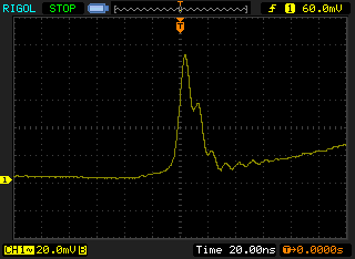

Ripple am Ausgang ist meiner Meinung nach ok, aber woher kommen diese
"Nadeln"? Ist das das "recovery"?
Ripple am eingang detto. Allerdings versorgt von einem Labornetzteil,
wer weiß wieviel Dreck das schon liefert...
Switch-Node sieht für mich fast überraschend sauber aus :-)
> aber woher kommen diese "Nadeln"?
An welchem Zeitpunkt tauchen die Nadeln auf?
Wo hast du die Masse des Tastkopfes angeschlossen?
Hmmm... gute frage. Aber nachdem meine Stromsenke einsatzbereit sit,
kann ich das nochmal zweikanalig (mit SwitchNode) aufnehmen.
Mit "Spirale" knapp neben dem Abnahmepunkt des Signals angelötet.
Frage dazu: Wenn ich zweikanalig abnehme, kriegt dann jeder Tastkopf
eine Spirale? (dann hätte ich ja eine Masseschleife?) Wenn nein -
welcher kriegt die Spirale? egal?
> eine Spirale?
Ja.
Das ist hier nachrangig. Denn die Impedanz der Masseschleife (=
Riesenspule) ist im fraglichen Frequenzbereich viel zu hochohmig.
Danke dir!

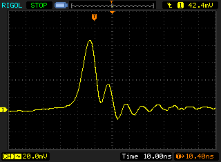

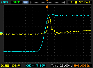

neue Bilder: betrieb diesmal an meiner neuen Stromsenke, eingestellt auf
1A. Ausgang 24V/1A, Eingang 12V, etwas mehr als 2A.
Meine "Nadeln" fallen um einiges harmloser aus, u.U. liegt das daran
dass der alte Lastwiderstand recht induktiv war?
CH1: Output (abgenommen direkt über den MLCC)
CH2: SwitchNode
Gesmatbild, Ein- und Ausschalten.
Besteht hier Optimierungsbedarf, oder geht das als ok durch?
Generell sollten Lastwiderstände nicht dazu dienen Nadeln abzufangen ;)
Meine Vermutung der Nadeln:
Die Diode hat ja eine Kapazität wenn Sie sperrt. Deine Flanke ist ja
relativ steil und die Kapazität der Diode wird quasi von der Spule auf
den MLCC geladen. Der MLCC ist aber induktiv. Hast Du einen
Folienkondensator da? Löt den mal direkt über den MLCC und schau mal ob
das was bringt (ist nur eine Vermutung).
Alternativ schau löte mal einen NPO (kein X7R) Cap (z.B. 1n) möglichst
Nah an die Stromschleife.
Je mehr Strom Du ziehst, desto geringer werden die Spikes aussehen...
Nimm mal die Last soweit runter, dass er gerade noch nicht im
Pulse-Skipping Mode ist...
(Aber ich habe bisjetzt immer diese Spikes gesehen...)
ich auch. ich gehe davon aus dass die durch Sperrschicht-Kapazitäten
(und anderes parasitäres Zeugs) und Induktivitäten der Leitungsführung
entstehen, und daher eigentlich unvermeidlich sind. Frequenz kann ich
jetzt schwer abschätzen, dürfte aber recht hoch sein (im zweistelligen
MHz-Bereich). Bekämpfen könnte man sie durch je einen Snubber über der
Diode und dem Switch (also überall dort wo Sperrschicht-Kapazitäten
auftreten).
Nur - will ich sie bekämpfen? Wie schlimm sind sie?
Miss doch mal Masse gegen Masse (richtig gehört: Massefeder an Masse uns
Tastkopfspitze auch).  Hast du die Peaks dann auch noch?  Falls ja, dann
tippe ich auf Messartefakte. Wobei natürlich genau in diesen Augenblick
durchaus auch der Recoverykreis zuschlägt. Aber ich würde die gemessenen
Pegel eher unkritisch sehen.
Huh? Was zur Hölle ist das denn?
Tastkopfspitze und Massefeder in 3mm Abstand gegen die Massefläche
gedrückt, ein paar mm von den Ausgangskondensatoren entfernt.
Woher kommt das?
Was mich auch noch verwirrt: die Schwinger haben eine Frequenz von ~
95MHz. Sehr interessant bei einem 50 MHz Oszi :-)
> Aber ich würde die gemessenen Pegel eher unkritisch sehen.
Ok, das beruhigt mich! Danke!
Oben hatte ich meien Vermutung schon mal formuliert: Diodenkapazität
wird auf MLCC geladen, der induktiv reagiert.
Ich weiß nicht ob es eine Lösung ist, aber probilier mal etwas
niederinduktives parallel zu nehmen: MLCC oder Folienkondesator
(impulsfest).
MLCC z.B. NPO 100p oder Folie 1n.
Ich würde das aber eher als unkritisch einstufen, trotzdem fände es mein
Forscherdrang toll, wenn Du meinen Vorschlag oben mal probieren könntest
Dass diese Oberwellen auftreten, ist mir schon klar; was ich nciht
verstand ist wieso ich diese Oberwellen messe, wenn ich mit Spitze und
Massefeder direkt nebeneinander auf GND gehe. Aber vermutlich werden
diese UKW-Störungen trotzdem irgendwie induziert...
> (impulsfest).
Ich dachte auch schon daran, einen der 10u durch einen kleinen zu
ersetzen... danke für den Hinweis auf 100p
ich werde deinem Forscherdrang sehr gerne nachkommen (das bin ich dir
und deinen wertvollen Tipps schuldig), wenn du mir verrätst wie ich am
einfachsten und nebenwirkungsfreiesten einen 1206 auslöte, wenn ich nur
einen Lötkolben (und keine Entlötpinzette) habe :-)
(an der technik muss ich noch arbeiten...)
von Dennis (Gast)
meine Methode:
große Lötspitze nehmen, Bauteil auf einer Seite mit viel zu viel Lötzinn
erhitzen, dann Lötspitze auf die anderer Seite ziehen und dabei noch gut
Lötzinn dazugeben. Bauteil + Lötzinnklumpen kann dann mit der Lötspitze
"abgezogen" werden. Reste mit Entlötlitze aufsaugen.
von mahwe (Gast)
ganz einfach:
pb Lötzinn wegen geringerer temp
ordentlicher Tropfen aufs Bauteil
und ganzes Bauteil 1206 damit erhitzen
dann mit feiner Pinzette beherzt zu greifen
Lötstelle mit ordentlich pb free Lötzinn reinigen
> (impulsfest).
Ich hab mal einen 100p COG "huckepack" auf einen der 10u MLCC
drübergelötet. Brachte keine signifikante Änderung.
Am besten wäre sicherlich gewesen, am Ausgang des Schaltreglers eine
kleine UKW-Drossel mit entsprechend hoher Resonanzfrequenz einzubauen.
Naja, merk ich mir fürs nächste Mal...
