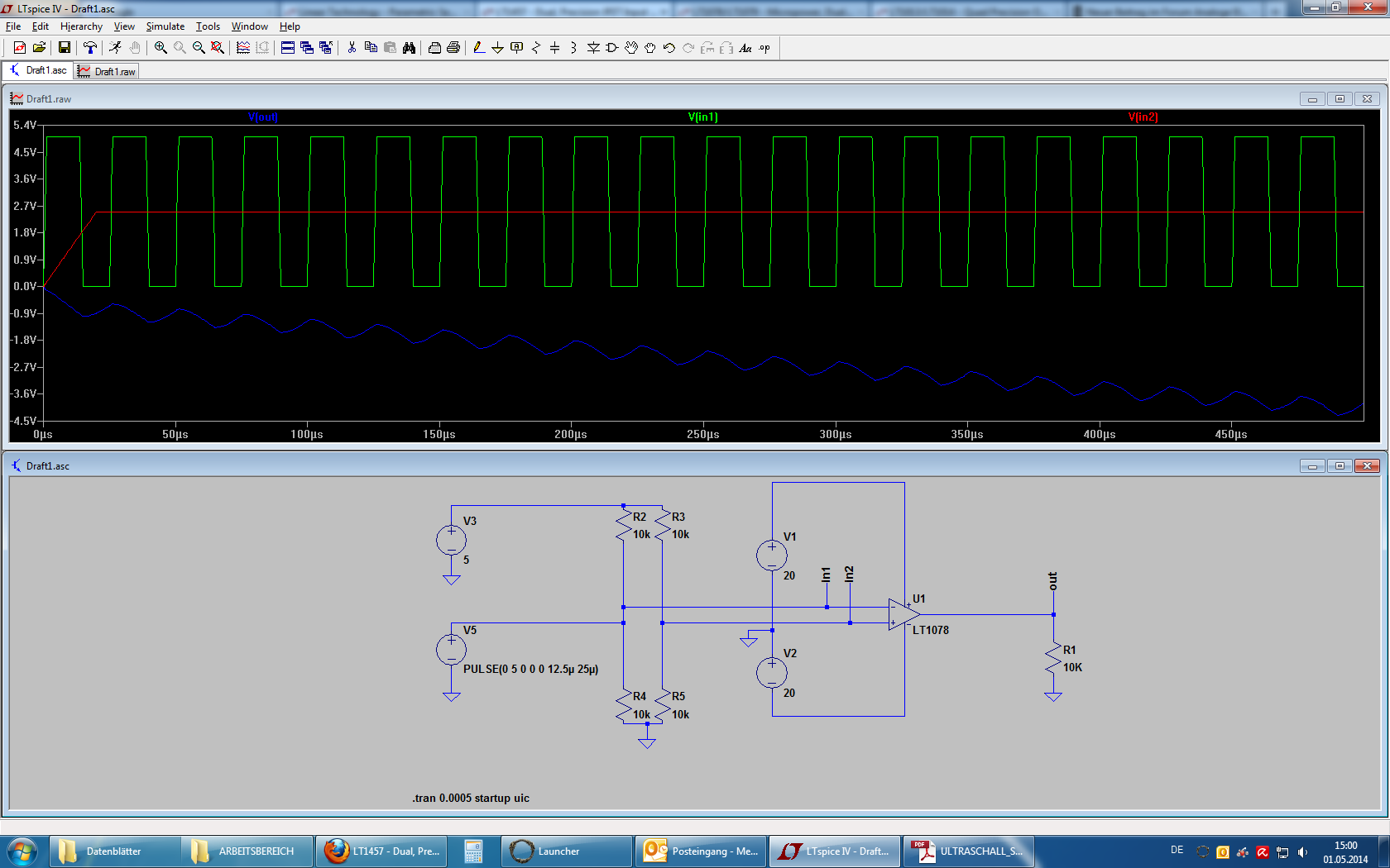

Ich möchte aus einer Rechteckspannung 0-5V bei 40kHz eine
Rechteckspannung von ca. +-20V machen. Für einen OPAMP dürfte das ja
kein Problem sein!
Also fix einen OPAMP rausgesucht und simuliert... (Siehe Anhang)
Der LT1078 ist laut Datenblatt für +-22V ausgelegt. Rail-to-Rail hat er
zwar nicht, aber ich muss die +-20V aus nicht 100%ig genau erreichen.
Als Schaltung reicht mir auch ein einfacher Komparator, ohne definierte
Hystherese, da das Rechtecksignal von einem µC erzeugt wird.
Interessant ist aber, warum die simulierte Ausgangsspannung so aussieht
wie sie aussieht. Da ich nicht weiß, warum der Ausgang sich so verhält,
weiß ich auch nicht, nach was für einem OPAMP ich nun suchen muss.
Wenn ich Spice das Ganze mit einem "Universal OP" simulieren lasse,
funktioniert die Schaltung.
Könnte es mit der Sättigung zusammenhängen?
Sollte ich die Schaltung lieber als 8fach Verstärker auslegen?
Die 40kHz sind für einen OPAMP ja eigentlich auch noch keine Hausnummer?

Hänge bitte mal die Schaltplandatei(.asc) an.

Die Slew-rate ist zu niedrig. Such dir einen Komparator mit höherem
Stromverbrauch. LM393 oder gar LM311. Ab 40V wirds aber eng mit der
Auswahl möglicher Typen.

von Helmut S. (helmuts)
Der Mittelwert der Rechteckspannung liegt bei 2,75V. Da der Opamp bei
dieser Frequenz nicht folgen kann verhält sich der Opamp so als ob da
2,75V am -Eingang sind. Da am +Eingang 2,5V sind, geht der Ausgang auf
-20V.
Mit dieser PULSE-Einstellung hast du im Mittel (12,5u+12,5u/10) als
Einschaltzeit.
PULSE(0 5 0 0 0 12,5µ 25µ)
Es ist es besser die Anstiegszeit anzugeben. Hier ein Beispiel mit exakt
50% Einschaltzeit.
PULSE(0 5 0 100n 100n 12.4µ 25µ)

Mein OPAMP ist also zu langsam. Ich hätte nicht gedacht, dass es OPAMP
gibt, denen 40kHz schon zu schnell ist. Ich war schon froh, überhaupt
einen Typen zu finden, der +-20V mitmacht. :)
Um nun eine geeignete SlewRate zu bestimmen, würde ich rechnen:
40kHz -> T=25µs -> da zwei Flanken pro Periode 12,5µs
Würde ich 40V/12,5µs rechnen, hätte ich eine Dreieckspannung.
Daher würde ich nun den Faktor 10 draufpacken, um zu einem annehmbaren
Rechteck zu kommen:
40V/12,5µs -> 3,2V/µs*10 -> 32V/µs
Bevor ich nun zig Datenblätter wälze...ist 32V/µs ein gängiger Wert nach
dem ich suchen kann oder habe ich mich verrechnet?
