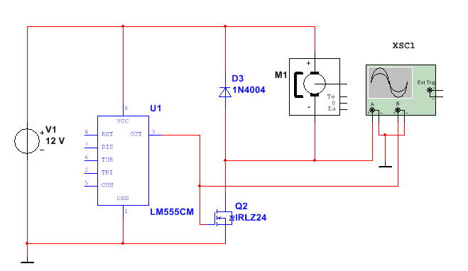

ich möchte gerne eine einfache Lüftersteuerung mit PWM realisieren. Das
PWM-Signal habe ich mit einer LMC555 Schaltung erzeugt. Den Lüfter habe
ich mit Freilaufdiode an einen IRLZ24 N-Kanal MOSFET als
Lowside-Schalter angeschlossen. Das Gate ist an den Ausgang des LMC555
geschaltet. Bei 20 kHz Frequenz und einem Tastverhältnis von 0,5 lief
der Lüfter an, wurde aber dann langsamer und blieb nach ca. 20 Sekunden
ganz stehen. Ich habe mit einem Oszilloskop die Gate-Spannung und die
Drain-Spannung gemessen. Ich habe erwartet, dass beim Abschalten des
Transistors die Drain-Spannung um 0,7 V höher als die Betriebsspannung
ansteigt, da der Strom durch die Induktivität des Motors sich ja nicht
schlagartig ändern kann und der Strom dann durch die Freilaufdiode geht
und dort die 0,7 V Spannung erzeugt. Aber im Gegenteil. Beim Abschalten
steigt die Drain-Spannung nur minimal an und beginnt dann von 0 V bis
10% der Betriebsspannung zu schwingen.
Dann habe ich die Frequenz auf 100 Hz abgesenkt. Bei 100 Hz verhielt die
Schaltung sich wie erwartet. Beim Ausschalten Stieg die Drain-Spannung
auf Betriebsspannung und der Lüfter lief problemlos. Dann habe ich
anstelle des Lüfters einen Miniaturmotor ohne Last angeschlossen. Der
Motor lief, aber die Drain-Spannung schwang wieder zwischen Masse und
10% der Betriebsspannung. Durch Abbremsen des Motors konnte dieser
Effekt jedoch reduziert werden.
Jetzt frage ich mich, wie dieser Effekt zustande kommt.
Der Lüfter behält ja während des Betriebs nahezu seine Drehzahl. Wenn
der Transistor jetzt sperrt, dreht der Lüfter sich ja aufgrund seines
Trägheitsmoments weiter. Ich vermute, dass dadurch im Läufer des Motors
eine Spannung induziert wird.
Zudem verstehe ich auch nicht, wieso der Lüfter bei 20 kHz solche
Probleme bereitet. Die Induktivität des Lüfters verhält sich ja wie ein
Tiefpass. Je höher die Frequenz ist, desto "schöner" sollte der Strom
durch den Motor werden.
Ich habe die böse Vermutung, dass der Motor in der Abschaltzeit als
Generator läuft und dadurch ausgebremst wird. Aber so richtig erklären
kann ich mir das alles nicht. In Multisim funktioniert alles ohne
Probleme und der Effekt ist auch nicht erkennbar. Ich habe einen
Schaltplan von der MOSFET-Schaltung angehangen.
Grüße,
Philipp

Okay,
bedeutet das, dass beim Durchschalten des Transistors noch so viel
Ladung im PN-Übergang der Diode ist, dass der Strom nicht durch den
Motor fließt, sondern durch die Diode, obwohl diese in Sperrrichtung
ist? Das deswegen der Lüfter bei 10 kHz nicht vernünftig läuft?
Es kam mir nur komisch vor, dass er anlief, dann langsamer wurde und zum
Schluss stehen blieb.
