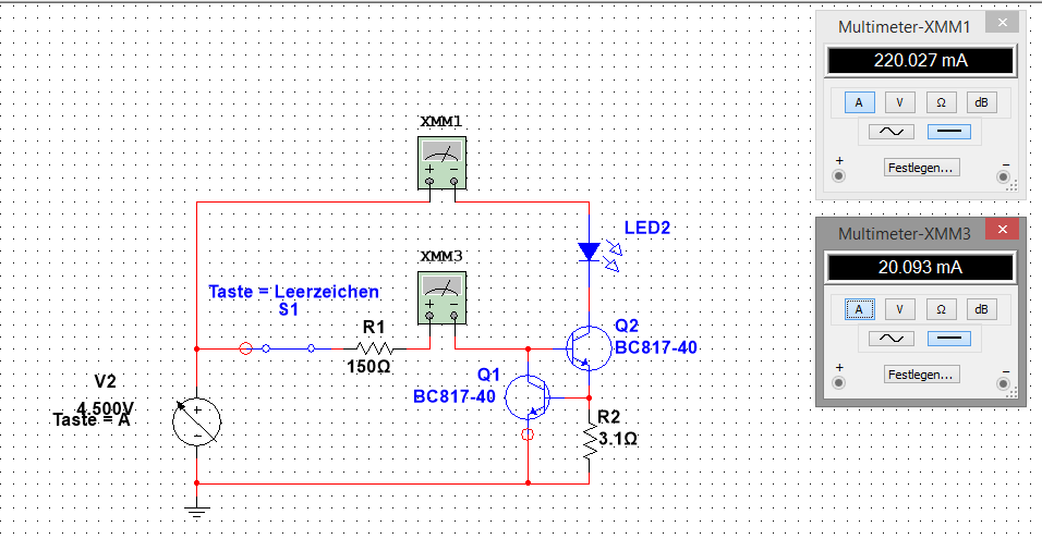

ich möchte einen AVR mit 3 Mignonzellen, also mit 2.4V-4.5V versorgen.
Der Mikrocontroller soll dann eine IR-Led  mit ca. 200mA-250mA schalten.
Da die Batteriespannung ja irgendwann weniger wird, möchte ich das gerne
per Konstantstromquelle machen.
Ich habe mir die mal KSQ aus dem Wiki angesehen und den Basiswiderstand
schon recht klein gewählt, trotzdem funktioniert die Schaltung nicht
richtig, der Strom wird bei fallender Spannung immer kleiner.
Ich habe das mal als Bild angehängt, Taste S1 soll den uC-Port
darstellen, der später eine PWM ausgeben wird.
Hat jemand eine Idee wie ich das ganze vernünftig aufbaue ?
Danke und viele Grüße !
Um wieviel kleiner? 1%? 10%? 100%?
Der Ansatz ist schon OK.
OP #3641050
Hab gerade nicht die Möglichkeit es nochmal zu simulieren, das muss ich
heute abend nochmal machen. Wenn ich aber bei 4.5V 220mA eingestellt
habe, waren es bei 2.4V nur noch so um die 120mA.
Ich stelle heute abend aber gerne noch genauere Werte zur Verfügung !
Sieht vernünftig aus.
Der AVR kommt mit den variablen 2.7 bis 4.5V klar.
Dein Transistor regelt auf 225mA.
Über die 150 Ohm kommen bei 2.7V abzüglich 0.7V an R2 abzüglich 1V Ube
noch 6.6mA, du verlangst also eine Stromverstärkung von 35.
Das ist nicht übertreien viel im analogen Bereich.
Bei 4.5V fliessen 18mA, das schafft der AVR gerade eben.
Die LED braucht als IR LED so um 1.2V, bei Spitzenstrom vielleeicht
1.5V.
Von 2.7V muss man 0.7V an R2 und 0.2V UCEsat abziehen, bleiben 1.8V und
damit genug.
Du kannst an den Diagrammen im Datenblatt des BC817 aber erkennen, daß
bei 225mA die Stromverstärkung stark nachlässt und die
Sättigungsspannung schnell ansteigt. Er ist also ein GENAU PASSENDER
Transistor für die Aufgabe. Andere Modelle können schon überfordert
sein.
Hast du am AVR Ausgang auch high oder bloss Eingang mit pull up ?
Denn eigentlich funktioniert die Schaltung, falls du nicht irgendwelche
anderen Bauteile als geschrieben verwendet hast.
Was ist das für eine "LED2" in deiner Simulation? Hat die auch
vergleichbare Daten, insbesondere Schwellspannung, zu der letztlich
verwendeten IR-LED?
Außerdem: Über dem "Fühler"-Widerstand R2 fallen ca. 0.7V ab. An Q2
fällt die Kollektor-Emitter-Sättigungsspannung ab. Die ist bei dem
verwendeten BC817 nochmal ca. 0.7V. Von den 2.4V Betriebsspannung
bleiben also gerade mal 1V für die LED. Zu wenig.
Verwende für Q2 einen low-sat Typ. Z.B. ZTX650. 2.4V für 3 Zellen
(also 0.8V pro Zelle) erscheint mir auch zu niedrig. Bei 0.9V ist
eine Alkali-Zelle praktisch schon leer. Und der Innenwiderstand
schon so weit angestiegen, daß du keine 200mA mehr rausbekommst.
Nicht mal im Kurzschluß.
XL

Danke für deine Antwort, ich habe es jetzt nochmal in LTSpice statt in
Multisim simuliert, da komme ich tatsächlich auf vernünftige Werte.
Aufgebaut habe ich noch gar nichts, eventuell nehme ich dann trotzdem
einen IRLML2502 Mosfet anstatt des BC817 zum Schalten der LED.
> verwendeten IR-LED?
>  2.4V für 3 Zellen
> XL
Die LED müsste ungefähr dieselbe sein ja. Die Spannung müsste eigentlich
reichen, als Uce_sat habe ich aber 0.2V statt 0.7V aus dem Datenblatt..
Danke für den Hinweis mit dem 0.8V, dann gehe ich mal von 2.7V minimum
aus !
ich empfehle das Konzept etwas zu ändern.
Der Betrieb mit Spannung unter 3V verlangt dann nach
Buck-Boost-Schaltreglern. Mit sinkender Spannung nimmt der Strom zu und
wegen des rel. hohen Innenwiderstandes von Primärzellen gehen sie umso
schneller in die Knie. Das Ausnutzen der niedrigen Entladeschlusspannung
bringt deshalb nicht wirklich viel zusätzliche Laufzeit (eher weniger).
1) Nimm Akkus statt normaler Primärzellen.
Deren Entladekennlinie ist sehr flach (sehr niedriger Innewiderstand).
Somit hat man von Volladung (ca. 1,3V pro Zelle) bis kurz vor Schluss
(ca. 1,1V) eine recht stabile Spannung.
2) Nimm 4 Zellen statt 3. Damit hast du bis zu Ladeschlusspannung von
ca. 4,4V immer genug Spannung um eine weiß PowerLED bequem zu versorgen.
So sparst du an zusätzlicher Elektronik, die auch nur einen begrenzten
Wirkungsgrad hat.
3) Als Stromquellenschaltung kannst du dann so eine ganz einfache
Schaltung benutzen wie hier (linke Seite) zu sehen.
http://uwiatwerweisswas.schmusekaters.net/Uwi/LED_LAMPEN/TASCHENLAMPE/LED_Steuerung.pdf
Statt dem Poti schaltest du den Ausgang des uC an.
Dimmen kannst du dann per PWM oder auch analog.
