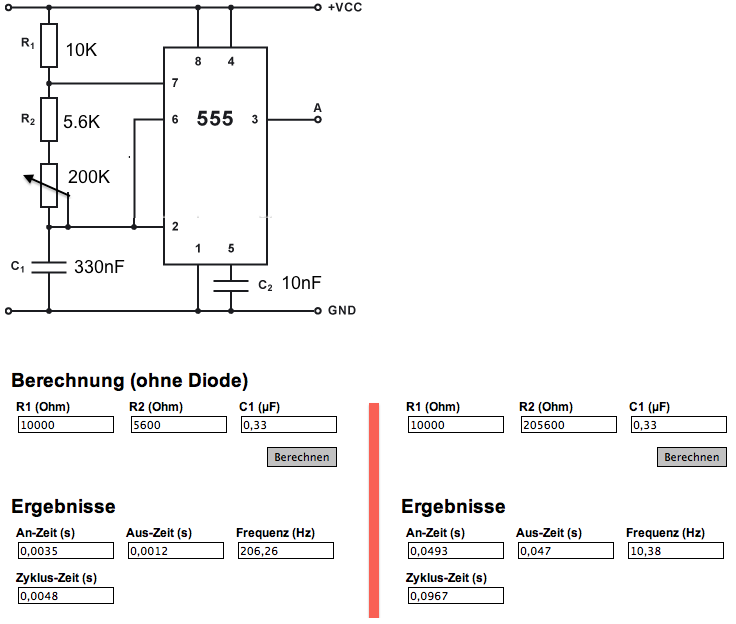

von Kevin (Gast)
Es soll wie eine Art Radsensor simuliert werden.
Wenn ich z.B 30km/h fahren will, brauch ich den m/s - Wert
Diesen bekomm ich wenn ich 30km/h : 3,6 = 8,333 m/s
Mit diesem wert habe ich 8 Meter Pro Sekunde.
Ich benötige Pro Sekunde 24 Impulse (4 Impulse mal 8m) mit minimal
0,5ms.
und wenn ich richtig gerrechnet habe brauch ich ein Rechtecksignal mit
einer Frequenz von 25 Hz und 40 ms.
Dann habe ich die Impulse die ich Brauch.
Ist dies noch mit einem NE555 möglich oder muss ich dafür doch auf nen
ATmega oder gar PIC umsteigen ?
von Easylife (Gast)
So wie ich es verstehe, brauchst du eigentlich nur einen
Rechteckgenerator mit einstellbarer Frequenz.
Die Pulsbreite muss wohl minimal 0.5ms sein, was 2000 Hz entspräche.
Das geht natürlich mit einem NE555.
Du nimmst ein Potentiometer, um die Frequenz einzustellen.
Mit einen Frequenzbereich von 4 - 200Hz simulierst du dann damit
Geschwindigkeiten von 1m/s bis 50m/s, also 3.6km/h bis 180km/h.
Wie man den NE555 dafür beschaltet, und wie man die Bauteile
dimensioniert, wird dir hier erklärt:
http://www.elektronik-kompendium.de/sites/slt/0310131.htm
von Easylife (Gast)
Und weil 4 mal 8 nicht 24 ist, und 24 Impulse pro Sekunde auch nicht 25
Hz, habe ich dir dir Bauteile gleich mal dimensioniert.
Viel Erfolg.
