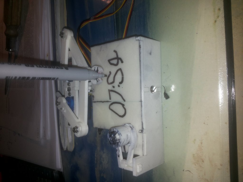

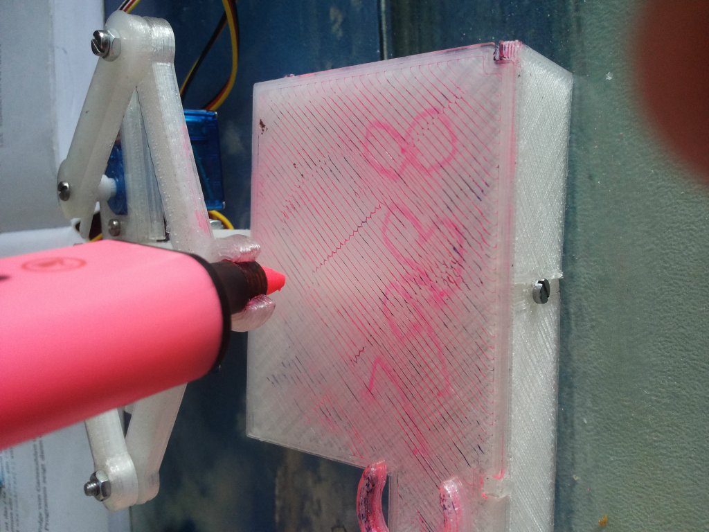

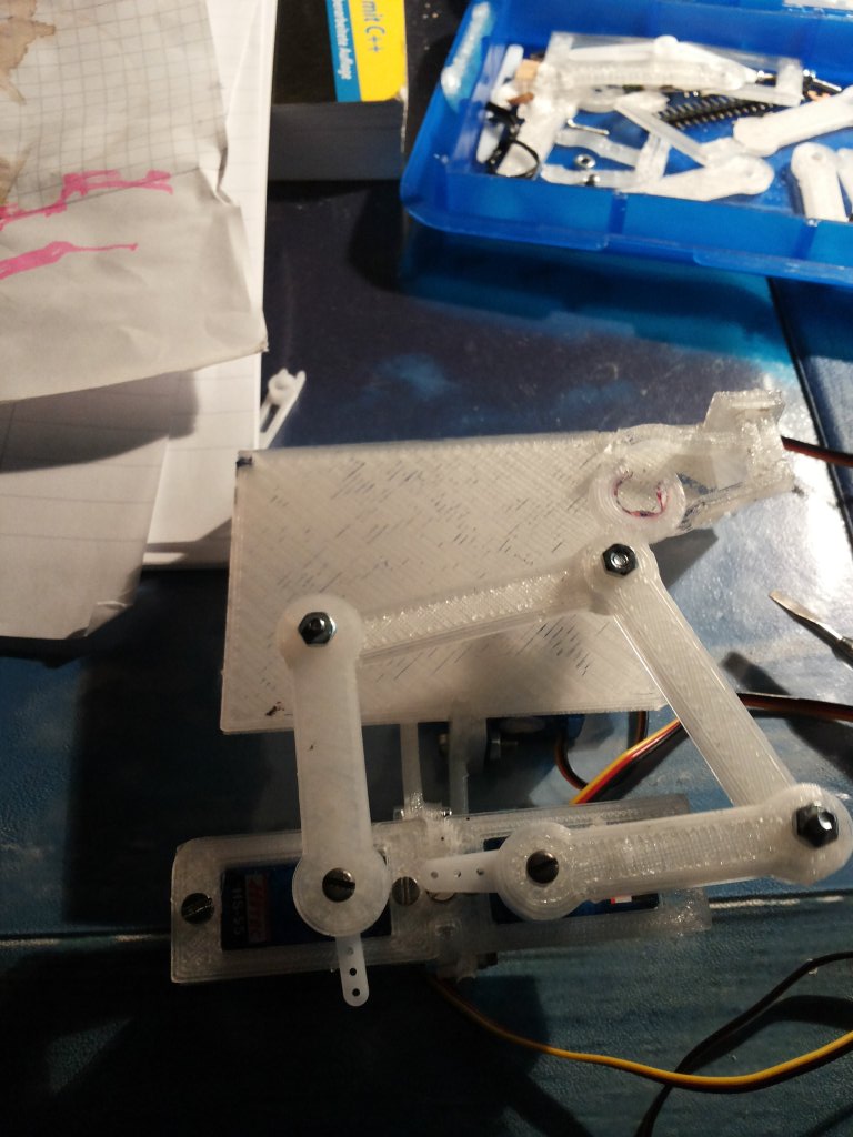

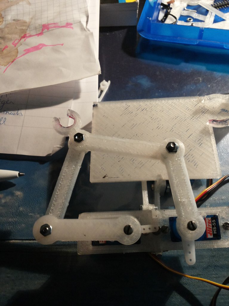

von Adrian (Gast)
ich verwende für meine plotclock ein ardunino und dementsprechend die
arduino software.
Verwende  als servo den HS-55 Multiplex. Die Kalibrierung habe ich so
eingestellt dass die Servos 90 drehen und den gleichen Nullpunkt haben.
Und wenn ich dann den Griff auf die Motoren drauf setzte und die
Kalibrierung nochmalstarte dann  bewegen sich die Arme wie auf dem bild
hier: http://wiki.fablab-nuernberg.de/w/Datei:calibration.jpg
Jedenfalls die Kalibrierung bei mir funktioniert aber der rest leider
nicht. Im Anhang findet Ihr zwei bilder wie das ganze gerade bei mir in
echt aussieht.
von Sabine W. (sabine_w)
Wie bewegt sich den dein Teil bisher? kannst ja erstmal das Wischen
weglassen und schauen, ob überhaupt Ziffern gezeichnet werden.
von Adrian (Gast)
> Wischen
ja das habe ich auch versucht in der luft wenn er was zeichnet erkenne
ich schon die umrisse einer zahl aber wenn er etwas  aufs papier
zeichnen soll kommen nur striche heraus gerade.
Dann ist das Spiel der Konstruktion vielleicht zu groß. Wie sehr läßt
sich denn der Stift hin- und herbewegen, wenn du an ihm wackelst?
Versuche mal, einzelne Ziffern vergrößert zu zeichnen, etwa mit
number(20,15, 8, 2); eine größere 8 zu zeichnen.
von joo (Gast)
Ich persönlich hab beim Testen mir öfter mal einfach ein Rechteck mit:
    drawTo(5, 45);
    drawTo(65, 45);
    drawTo(65, 5);
    drawTo(5, 5);
in Dauerschleife (bei arduino innerhalb der loop() ) laufen lassen,
dabei den Lift-Servo abgestöpselt und manuell den Stift auf die
Zeichenfläche malen lassen. Wenn die Linien gerade gezeichnet werden,
sollte auch der Rest funktionieren.
Auf der Thingiverse Seite haben schon manche das Problem gehabt, dass
die Servos invertiert angesteuert werden mussten, kann sein das da dann
auch die komplette Kalibrierung nichts bringt.

Und wenn ich mir die Bilder vom 11.05.2014 00:33 so ansehe, dann ist da
von rechten Winkeln nicht viel zu sehen, selbst dann wenn ich einen
gewissen optischen Versatz durch die unvermeidliche perspektivische
Verzerrung auf Photos berücksichtige.
Wenn die Kalibration so erfolgen muss, dass der Hebelarm senkrecht zur
Servoachse wegstehen soll, dann muss der auch senkrecht wegstehen. Und
zwar nicht ungefähr oder nahe drann, sondern so genau wie möglich. Das
der Winkel des linken Servos in 080b6f53.xl.jpg keine 90 Grad sind, bzw.
im anderen Bild das rechte Servo mehr als 90° gefahren ist, das kann ich
von hier sehen ohne vor Ort zu sein.

Anders als bei den ganzen Videos im Netz schreibt meine Plotclock
spiegelverkehrt. Wäre einfach die Servos zur anderen Seite verdrehen die
beste Alternative oder kann man im Programm verändern solange dies kein
großer aufwand wäre?

Letzlich funktioniert das Schreiben und Wischen der Uhr wunderbar mit
einigen kleinen Macken!!!(bei denen ich leider keinen Rat mehr habe),
nämlich sie schreibt momentan nur spiegelverkehrt.(siehe Bilder die ich
in vorherigen Post hochgeladen habe.)
Aber ich denke mal das sollte jetzt nicht das große Problem sein.
