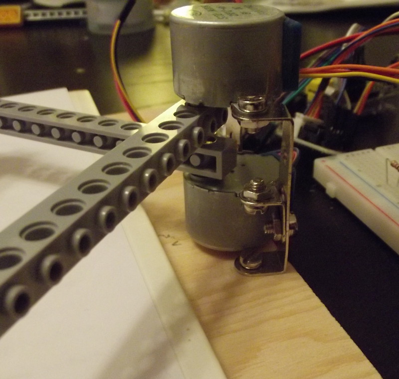

Zum Befestigen der beiden Motoren habe ich mir Teile aus einem
Metallbaukasten gesucht, mit Vorbohren passten die Metallschrauben auch

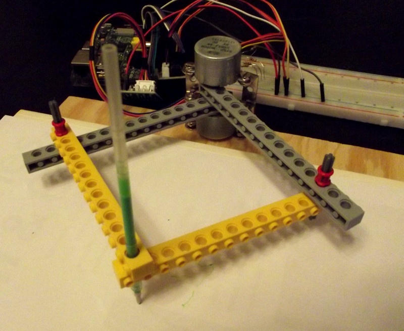

gut ins Holz der Grundplatte. Um das Ganze von der Umrechnung der
gewünschten XY-Koordinaten in Winkel einfach zu halten, bildet das Ganze
eine Raute mit den Motoren übereinander am einen Ende und dem Stift am
anderen Ende. Nutzte zuerst ne Bleistiftmine, später dann eine
Gelschreibermine.

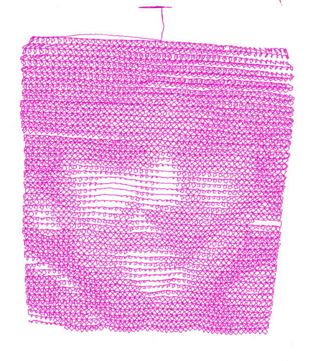

Mir kam dann als Idee, das Ganze etwas unter Spannung zu setzen und
probierte es mit einem Gummi von Motorende bis zur Spitze gespannt. Das
funktionierte prima, wenn die Raute gestreckt war, allerdings dann
natürlich nicht mehr, wenn der Stift nahe bei den Motoren ist und das
Gummi durchhängt, was gut am 3. Bild zu sehen ist. Bei zu viel Spannung
wiederum streikten die Motoren. Was dann gut klappte, war das Teil fast
senkrecht zu betreiben, so sorgt das Gewicht der Arme für die nötige
Spannung. Ein Foto zu zeichnen, das ich vorher auf die Auflösung von
50x50 Pixeln brauchte, klappte schon ganz gut, jedes Pixel wird durch
eine kleine einfach oder doppelte Raute dargestellt, deren Größe von der
Helligkeit abhängt.

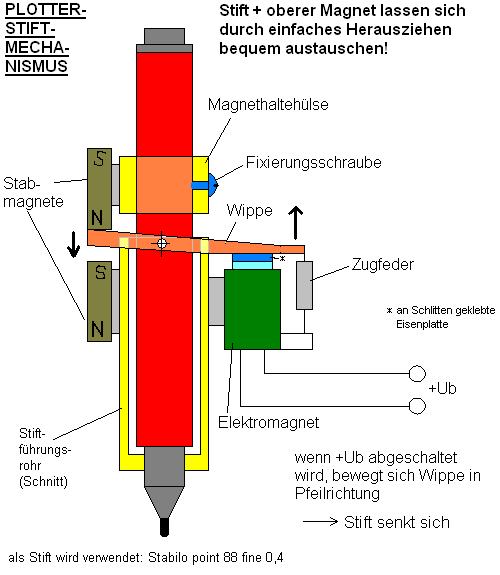

Diesen Absenkmechanismus kann ich für Plotterstifte wärmstens empfehlen!
Auch der Tausch von Stiften/Farben ist denkbar einfach.
Zitat aus dem Beitrag
Beitrag "Plotterstift - Absenkungsmechanismus bauen"
"Der Stift wird durch (Dauer-) Magnetkräfte in Position gehalten.
Auch wird er durch die Magnetkraft der Dauermagnete abgesenkt, wenn die
Wippe sich bei Stromabschaltung hebt. Die Zugfeder tariert dabei gegen,
was dazu führt, dass der Stift sehr sanft aufgesetzt wird.
Weil der Stift nur durch die Dauermagnete festgehalten wird, kann man
ihn nach Benutzung einfach mit ein wenig Kraft aus dem Führungsrohr
ziehen und die Kappe zum Verschließen aufsetzen.
Auf ähnliche Weise lassen sich auf einfache Art die Stiftfarben
austauschen."
