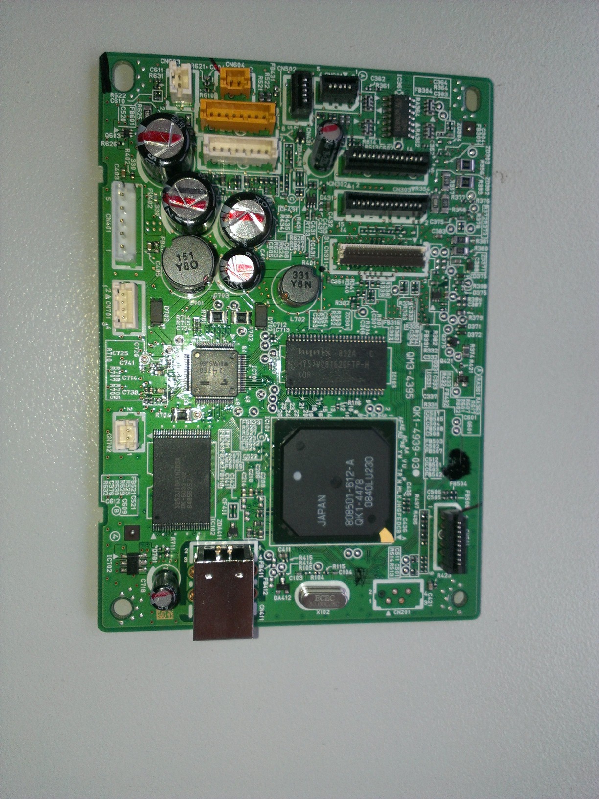

Mein Canon IP4600 Drucker geht nicht mehr an. Auf der Hauptplatine wird
ein IC extrem heiß, den würde ich gerne testweise tauschen. Ich vermute
das wird ein Schaltregler sein, aber die Aufschrift "33N JE1" hilft mir
nicht weiter ihn zu identifizieren.
Hat jemand eine Idee, was das für ein IC sein könnte?

OP #3643247
Er wird so heiß, dass ich mir den Finger verbrenne, wenn ich ihn ein
paar Sekunden drauf halte.
Sobald ich den Drucker einschalte leuchtet kurz die grüne LED auf, die
den Eingeschaltet-Zustand anzeigt. Sie glimmt dann innerhalb von ca. 3
Sekunden aus.
Die Hauptplatine vom Drucker wird mit 32V und 24V vom Netzteil versorgt.
Da wird also sicherlich noch ein Regler auf IC-Spannung dabei sein.
Es könnte also gut sein, dass es irgendwo einen Kurzschluss gibt, die
IC-Spannung kurz da ist und die LED dann einen Kondensator leer saugt.

OP #3643349
spontan schrieb:
> Und was hält Dich ab die Kurzschlüsse zu suchen???? Oder den Fehler
> irgendwie einzugrenzen??? Hast Du ein Multimeter zur Verfügung?
Ich konnte bisher nichts entdecken, selbst unterm Mikroskop nicht.
Multimeter habe ich, die Spannungen vom Netzteil stimmen auch.
