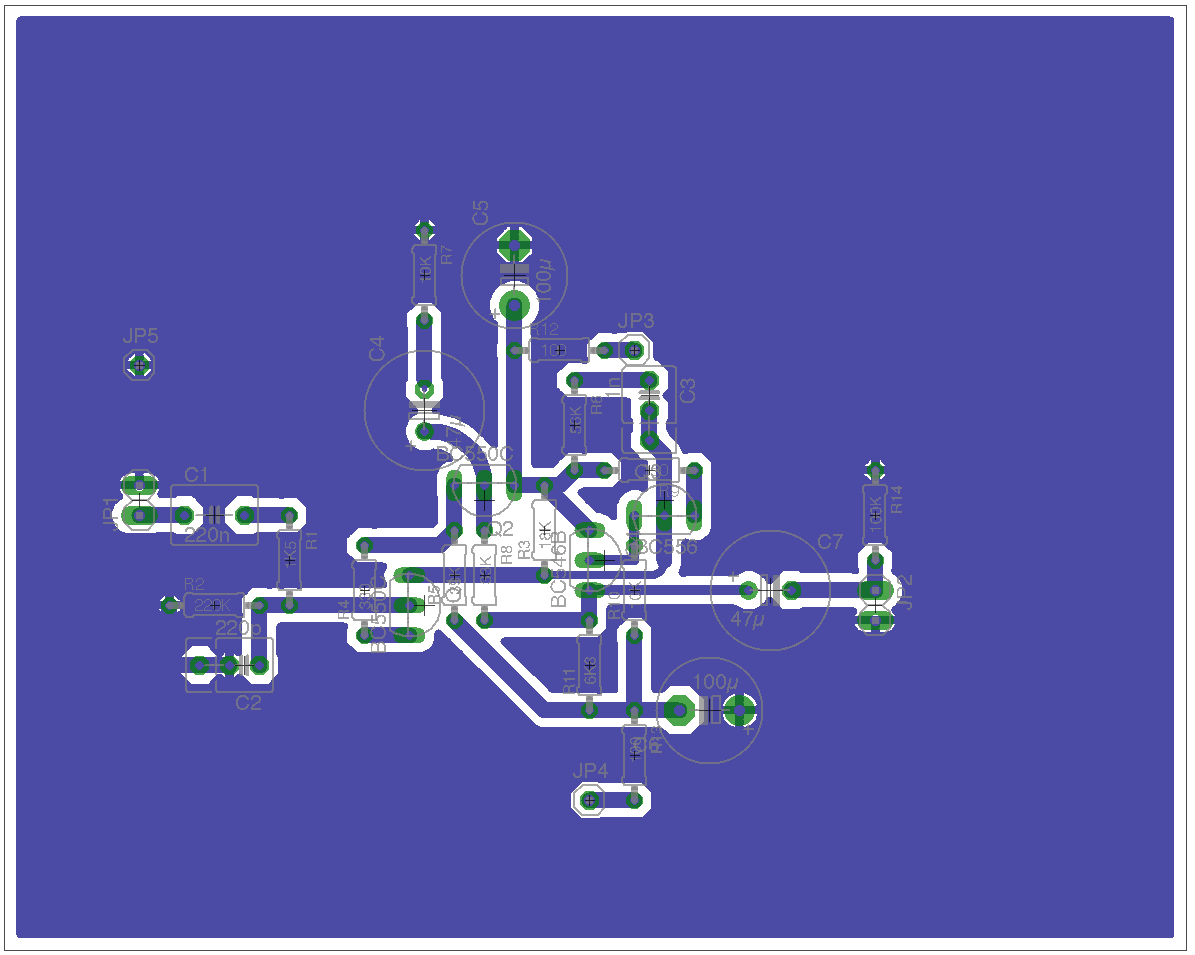

ich wollte folgenden Vorverstärker aufbauen:
http://www.redcircuits.com/Page101.htm
Dafür hab ich das Layout erstellt, welches im Anhang zu finden ist. Ich
würde gerne eure Meinung zu diesem Wissen. Produktive Kritik ist
erwünscht.
Anschlüsse:
JP1: Input
JP2: Output
JP3: +24V
JP4: -24V
JP5: GND
Schon mal vielen Dank im voraus,
Gerrit
Gast #3643907
Warum gerade den ?
+24/-24 =48V bloss um ein 0.7V line pegel Signal durchzuschleifen ist
ein bischen heftig, und das alles weil die Schaltung sonst zu unlinear
wird.
Und dann der Kompromiss, aus zwar zu vielen Bauteilen aber zu wenigen
für gute Qualitäöt, bloss weil man einen OpAmp umgehen will (vielleicht
ist die Schaltung so alt, daß es die damals noch nicht gab).
Deine Platine ist in Ordnung, gross genug für Befestigungsschrauben und
bei Audio ist die Leiterbahnführung eh egal, grosse Ströme fliessen in
einem Vorverstärker sowieso nicht.
Allerdings sind die Koppelkondenstaoren heftig, hier vor allem C7 im
Signalweg.
Die Schaltung hat eine merkwürdige Eingangsimpedanz von 220k, das führt
zu Widerstandsrrauschen, man nimmt eher 22k, oder wenn es wirklich ein
Vorverstärker für kleine Signalpegel sein soll noch viel geringeres
(Elektret-Mikro 2k2, dyn Mikro 220Ohm). Eventuell stammt sie aus der
Röhrenzeit mit DIN Stekcern und ihrer hochohmigen Signaldefinition.
#3644063
>Produktive Kritik ist erwünscht.
Ein solchermaßen diskret aufgebauter Verstärker besitzt in der Regel
eine sehr bescheidene PSRR, weit schlechter als ein guter, integrierter
OPamp. Dann die +/-24V. Die ist doch viel zu viel. Das ist x-facher
Overkill. Und wie erzeugst du die?
Gast #3644117
Normalerweise stimmt das, nur in diesem Fall ist die gar nicht mal sooo
schlecht, 70dB (240µV/V) bei der positiven Vcc und 60dB (1,1mV/V) bei
der negativen, jeweils bezogen auf den Ausgang. So alt die Schaltung
auch sein mag, die haben nicht die Fehler wie der Wenzel und viele
Andere gemacht. Dennoch würde ich ein paar Dinge ändern.
#3644128
Das Rauschen von R2 ist nicht das Problem - da ist die Quellimpedanz +
R1 parallel zu. Der größere Rauschbeitrag ist R7 - wenn man da weniger
Rauschen haben will, muss man dann aber auch R2 und R8 kleiner machen.
Auf C4 sollte man verzichten können: wenn man am Eingang und Ausgang
Koppelkondensatoren hat, stören ein paar 10 mV an Offsetspannung nicht -
schon gar nicht bei +-24 V Versorgung.
OP #3644163
Als Quelle sollte primär der Audioausgang eines PC genutzt werden.
Das ganze sollte als Vorverstärker zu dem passenden MosFET-Verstärker
genutzt werden: http://www.redcircuits.com/Page100.htm
Die +-24V sollten mit einem seperaten 230V -> 2x20V Trafo erzeugt
werden.
Sollte ich lieber in Richtung soll eines Vorverstärkers gehen, mit einem
guten Audio-OpAmp:
http://sound.westhost.com/project88.htm
