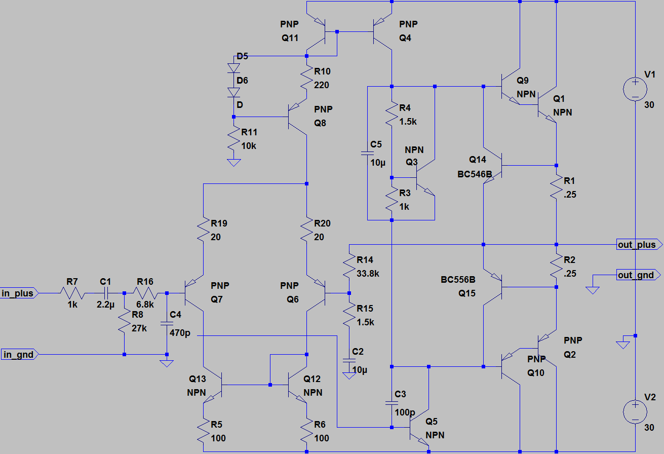

Hallo, ich habe meinen ersten class ab verstärker entworfen und wollte mal einen blick darüber werfen lassen. Ich würde mich über ein paar Kommentare freuen. In ltspice simuliert scheint der untere überstromschutztransistor (Q 15) keine Wirkung zu haben. Was habe ich da falsch gemacht? Außerdem bin ich mir nicht sicher, welche Transistoren ich im Detail verwenden sollte. Ist das weitgehend unkritisch, solange ich die BE-Einsetzspannungen berücksichtige und den zulässigen Maximalstrom/die zulässige Maximalleistung bei den Ausgangstransistoren? Danke im Voraus
#3294750
Leider sind nicht alle "Simulanten". Hast Du den Schaltplan auch noch in einer optisch lesbaren Form? Das könnte die Zahl der Helfer etwas erhöhen.
Hier der Schaltplan, zusätzlich etwas bereinigt. edit: dort unten links beim stromspiegel, wo die emitterstufe angeschlossen ist, soll eine verbindung sein (gekrezute leitungen, auf der linken seite des spiegels). in der simulationsdatei ist das korrekt.

> In ltspice simuliert scheint der untere überstromschutztransistor (Q 15) > keine Wirkung zu haben Na ja, ist Q5 stärker oder Q15, kann man dazu sagen. Ich seh noch nicht mal woram Q5 angeschlossen ist. > Außerdem bin ich mir nicht sicher, welche Transistoren ich im Detail > verwenden sollte Das liegt daran, was du erreichen willst. Sie sollten zumindest spannungsfest, stromfest und verlustleistungsfest (auch SOA) genug sein. Ansonsten möchte man ein möglichst rauscharmes und klirrfaktorfreies Design, also wird man Transistoren verwenden, die beim vorgesehenen Kollektorstrom im Rauschminimum arbeiten. Vielleicht möchte man acuh ein möglichst billiges 'chinesisches' Design, dann tun es BC547 :-) Man kann viel rechnen: http://www.hifi-forum.de/viewthread-103-71.html

Auch bei Gegenkopplung des NPN-Stromspiegels hätte ich bedenken, dass die Spiegel mit diskreten Transistoren richtig funktioniert, gewünschtes Spiegelverhältnis ist wohl eher Glückssache. Wahrscheinlich sollte man für die Stromspiegel Transistorarrays benutzen, dann sind die wenigstens einigermaßen gleich. Genauso beim Differenzpaar Q6, Q7, dort führt das gewiss zu Offsetproblemen. Aber dort kann man bestimmt am einfachsten noch ein Poti zur Offsetkompensation spendieren.
#3294801
Danke für den Link! Die Basis von Q5 hängt am Kollektor von Q7. Er macht noch ein bisschen Spannungsverstärkung.. Bei hohem Strom soll Q15 leitend werden und das Signal ableiten. Bei Q14 geht das gut, bei Q15 seltsamerweise nicht.
#3294803
Nunja, die Gegenkopplung kann ich ja weglassen, das wäre sicher nicht so tragisch. Bei den Differenzeingängen bin ich zuversichtlich, dass sich das ausgleichen lässt.

Adrian Figueroa schrieb: > Außerdem bin ich mir nicht sicher, welche Transistoren ich im Detail http://www.mikrocontroller.net/articles/Transistor-%C3%9Cbersicht Falls die üblichen Typen nicht einsetzbar sind, sollte man auch an den Kühlkörper und die schnelle Verfügbarkeit denken. Ein Schiff aus Japan kann 4 Wochen brauchen.
#3294811
Wenn schon aktive Last mit Stromspiegel, dann würde ich auf jeden Fall gegenkoppeln, auch den PNP-Spiegel. Als Spannung über den Gegenkoppelwiderständen reicht auch ca. 2..3*UT, danach bringts kaum noch was.

Damit die Strombegrenzung durch Q15 (in der alten Schaltung) geht, muss man den Strom von Q5 begrenzen. Das geht schon ganz gut mit einem Emitterwiderstand und einer zusätzlichen Begrenzung der Spannung an der Basis von Q5, etwa durch 2 Dioden. Das mehr an Verstärkung durch den Stromspiegel am Differenzverstärker war eigentlich nicht so schlecht, zumindest wenn man eher hohe Ansprüche hat. Die neue, vereinfachte Version geht aber auch, ist aber in der Auslegung etwas schwieriger weil R5 passend gewählt werden muss (der aktuelle Wert kommt mir schon recht groß vor im Vergleich zu R10). Bei R13 und R17 könnte man wohl auch mit einem Widerstand auskommen, ohne die Verbindung zum Ausgang, direkt zwischen den Basen - der Unterschied ist aber nicht groß. Wenn es einfach sein soll, und keine DC Performance gebraucht wird, könnte man statt der aktiven Stromquelle um Q11+Q12 auch einfach Bootstrapping mit 2 Widerständen und einem Elko nutzen: das ist einfacher und hätte sogar den Vorteil dass man noch etwas dichter an die positive Rail ran kommt. Der Ausgang könnte zur HF Entkopplung noch ein R/L Glied zur Entkopplung gebrauchen, damit der Verstärker auch bei ungünstiger Last nicht schwingt. Ob das nötig ist, hängt auch von der Verwendung ab: in einer Aktivbox könnte man darauf verzichten, bei einem separaten Verstärker eher nicht. Etwas kritisch ist ggf. noch die thermische Stabilität. Die hängt vom thermischn Kontakt zwischen Q3 und Q1/Q2/Q9/Q10 ab. Da ist die einfache Simulation ggf. nicht ausreichend um das zu erkennen. R3 (oder R4) wird man im realen Aufbau wohl einstellbar machen müssen, um den Ruhestrom einzustellen.

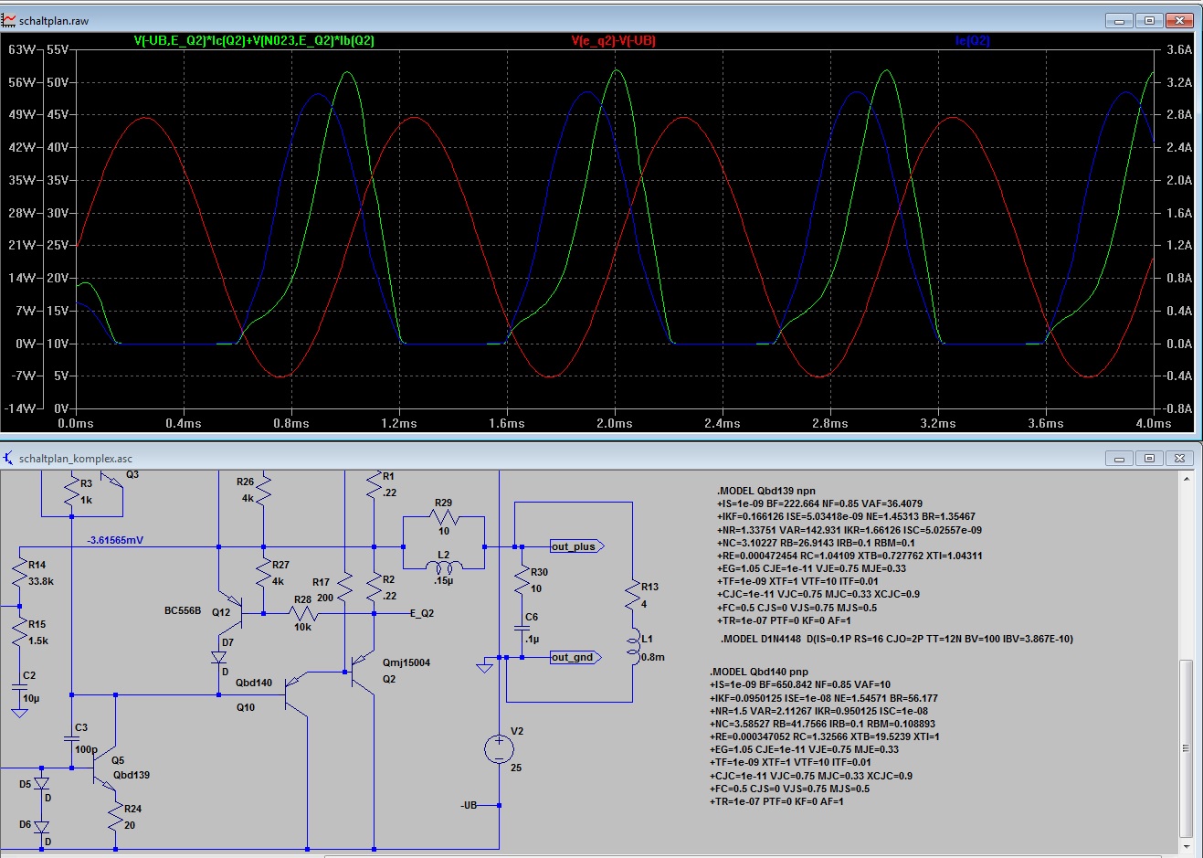

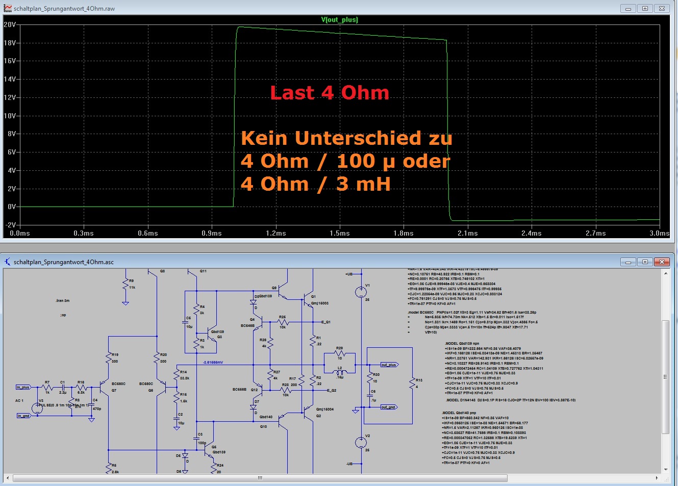

Mit einer Last (induktiv/resistiv, 6Ohm, .8mH, aus dem Datenblatt eines Tieftöners) habe ich bei großen Eingangsauslenkungen tatsächlich äußerst hässliche Signalverläufe. Es war wohl abzusehen, dass das Quasirechteck durch die Strombegrenzung durch die Spule ausgeschliffen wird.

> Zu den Endtransistoren: Mein Spitzenstrom liegt um 5,5A am Ausgang
Achte bei den Transistoren auf den SOA, die Spannung ist 50V, der Strom
5.5A, und die Verlustleistung. Ein 3055 schafft das zwar, liegt aber
nicht im SOA (und ist kein Wunder was Rauschfreiheit anlangt)
Und wenn ein Transistor durchlegiert, kommt volle Versorgungsspannung an
den Lautsprecher.

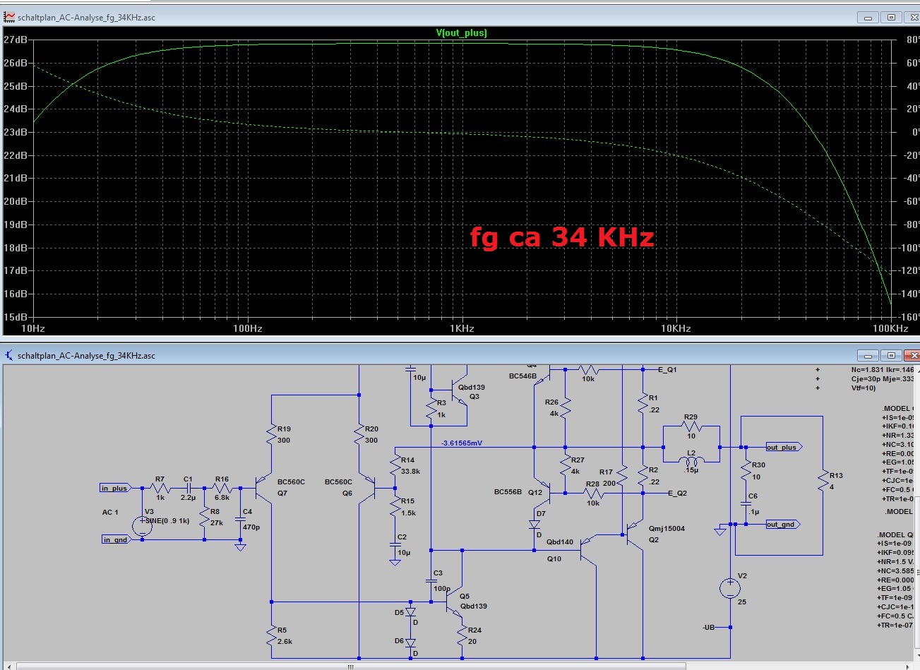

Wenn keine Einwände mehr vorhanden sind, würde ich den verstärker wie angehängt bauen, mit 2x18V/120VA Trafo und 10mF Kondensatoren nach Gleichrichtung. Ist es wichtig die Ausgangstransistoren zu matchen? Sie haben auf den DC-Offset ja keinen Einfluss und die Regelung/Feedback sollte sie hinreichend angleichen.
Hallo Adrian, Du hast R29 gegen Masse geschaltet. R29 sollte aber parallel zu L2 liegen. Ich habe mal die berichtigte Simu angehangen. Klar, der Lautsprecher ist ein komplexer Widerstand- Ich habe in der Simu einfach mal entsprechend Deiner Annahme zu 4 Ohm 0,8 mH dazugeschaltet. Im Plot habe ich Uce und Ie von Q2 wiedergeben, dazu die Leistung. Die Leistungsspitze liegt trotz Phasenverschiebung bei 25V, der Strom "nur" bei 2,4 A. Aber Vorsicht! Das war nur ein Schnellschuss. Ich müsste mich erst einmal in das Thema "Impedanz des Lautsprechers" etwas einlesen. So banal ist es nicht, ich vermute mal die Last könnte auch kapazitiv werden. Im Moment habe ich leider keine Zeit. Aber ich würde gerne mal einige Tests mit extremen aber realen Impedanzen machen. Kennt jemand Quellen zum Thema? Gruss Klaus.

Adrian schrieb: > Die Gegenkopplung wird die Verstärkung reduzieren, solange die groß > genug ist, sehe ich nur Vorteile darin. Welche Vorteile denn? Was ist denn groß genug? Die GK reduziert die Leerlaufverstärkung der Schaltung, d.h. sie verschiebt die Kurve im Bode-Diagramm nach unten. Damit wir sowohl die Schleifenverstärkung als auch die Bandbreite reduziert. Daher steigt der Klirrfaktor nicht nur einfach an, sondern der frequenzabhängige Anstieg setzt auch schon bei niedrigeren Frequenzen ein. Diese Klirrvergrößerung wird durch die partielle GK im Diff nicht kompensiert, weil dort nicht die Hauptquelle für Klirr ist.
Adrian schrieb: > Klaus Ra. schrieb: >> Kennt jemand Quellen zum Thema? > > Kapazitive Anteile kommen wahrscheinlich vor allem aus der > Frequenzweiche. Nein, nicht wirklich! Das elektrische Ersatzschaltbild eines Lautsprecher-Chassis (also nicht das einer Mehr-Wege-Box inkl. Weiche) kann man z.B. samt Erklärung hier (http://www.selfmadehifi.de/tsp.htm) nachlesen. Chassis, die nach dem elektrodynamischen Prinzip (Spule in Magnetfeld) angetrieben werden haben fast immer eine mehr oder weniger ausgeprägte Resonanzspitze. Ein Chassis ist grob gesagt ein (bedämpftes) Masse-Feder-System. Hat man erst einmal die nötigen Umrechnungen durchgeführt, d.h. die Thiele-Small-Parameter in die elektrischen Komponenten des Ersatzschaltbildes umgerechnet, kann man sogar mit (LT)Spice entsprechend Weichen, Gehäuse, etc. simulieren. Übrigens, steigt die Impedanz(kurve) mit der Frequenz ist der induktive Anteil ausgeprägter, fällt die Impedanz(kurve) mit der Frequenz ist der kapazitive Anteil höher. > Meine Lautsprecher im speziellen sind bestückt wie im > Bild. Mit Weiche wird das Ganze natürlich noch wesentlich 'wilder'! > Der Hochtöner (oben) hat einen Gleichstromwiderstand von 3Ohm und eine > Induktivität von .03 mH, der Tieftöner 5,8Ohm und 0,35mH. Von > kapazitiven Ersatzschaltelementen ist in den Datenblättern nicht die > Rede. Tieftöner, insbesondere die mit den großen Schwingspulen, haben auch schon mal Induktivitäten von >5mH. Häufig gerade die als besonders potente(?!) und tiefreichende Auto-Subwoofer-Chassis mit sehr niedrigen Wirkungsgraden sind da zu nennen. Ich hatte mal einen zum Durchmessen auf meinem Tisch mit mehr als 10mH Schwingspuleninduktivität. Für eine gescheite HiFi-Wiedergabe hätte er ein Volumen von mehr als 1000 Liter gebraucht, was nicht jeder PKW unter der z.B. Kofferraumabdeckung aufweisen kann. Aber wen interessiert schon HiFi im Auto, gelle? ;-) Das aber nur mal so nebenbei.

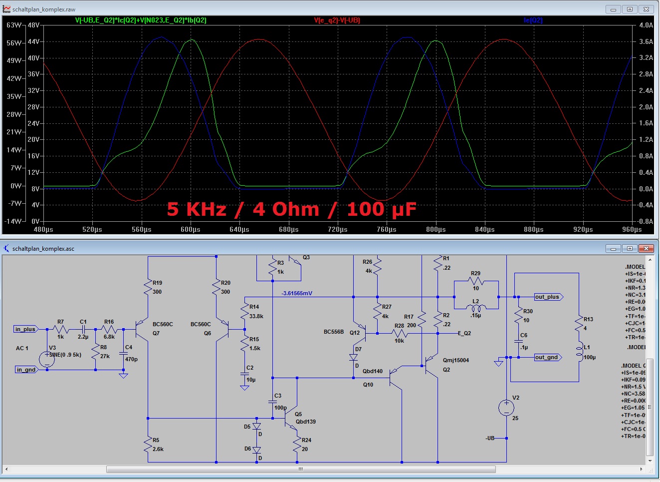

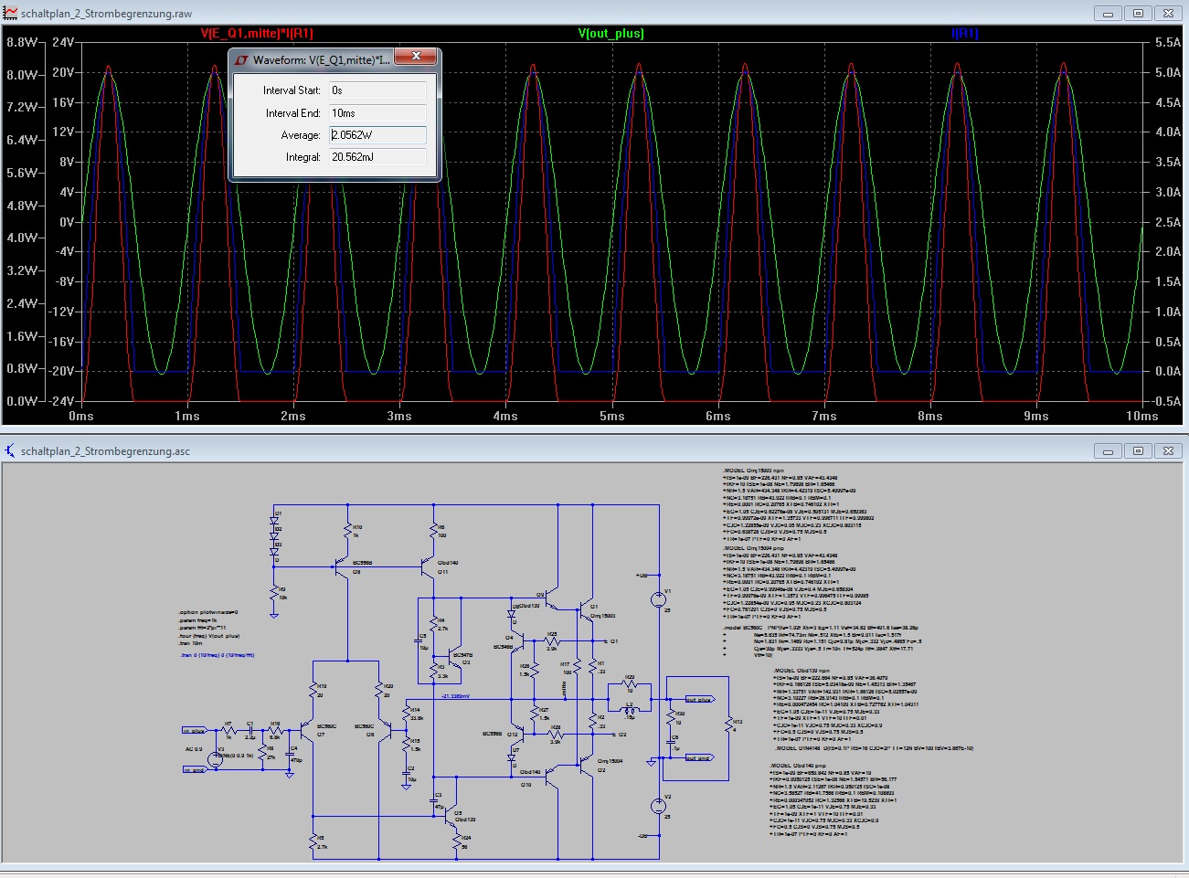

Adrian schrieb: > Ich muss ja maximal 15W von den Leistungstransistoren abführen. > nach: > Rthj-transistor + RthÜbergang + RthKühlkörper = DeltaT / P > Mit DeltaT = (200 - 35) * 0,8 K (20% Sicherheit) > und RthÜbergang = 0,35 K/W (Wärmeleitpad) > und Rthj-transistor = 0,7 K/W (max.) Im Leben nicht. Die Sperrschicht sollte höchstens auf 150°C kommen (nicht 200) und 35°C als Umgebungstemperatur ist auch optimistisch (das hatten wir diesen Sommer im Schatten). Rechne da mal lieber mit 50°C. Bleiben 100K Temperaturdifferenz. Bei 15W pro Transistor also 6.7K/W gesamt. 0.7K/W hat der Transistor selber (oder auch nicht, s.u.). Für die Montage solltest du eher 1K/W ansetzen. Schließlich mußt du die Transistoren vom Kühlkörper isolieren. Dann bleiben dir 5K/W für den nackten Kühlkörper. Bzw, weil du die Endstufen, Treiber und U_be-Multiplier ja thermisch koppeln willst, eher ein gemeinsamer Kühlkörper mit maximal 2.5K/W. Zu den 0.7K/W - das ist ein Spitzenwert, der eigentlich nur von TO-3 Gehäusen erreicht wird. Auf den von dir gewählten Kühlkörper von Reichelt kriegst du aber gar kein TO-3 montiert. TO-220 hat eher 2K/W intern. Den Rest der Rechnung darfst du gerne selber machen. XL

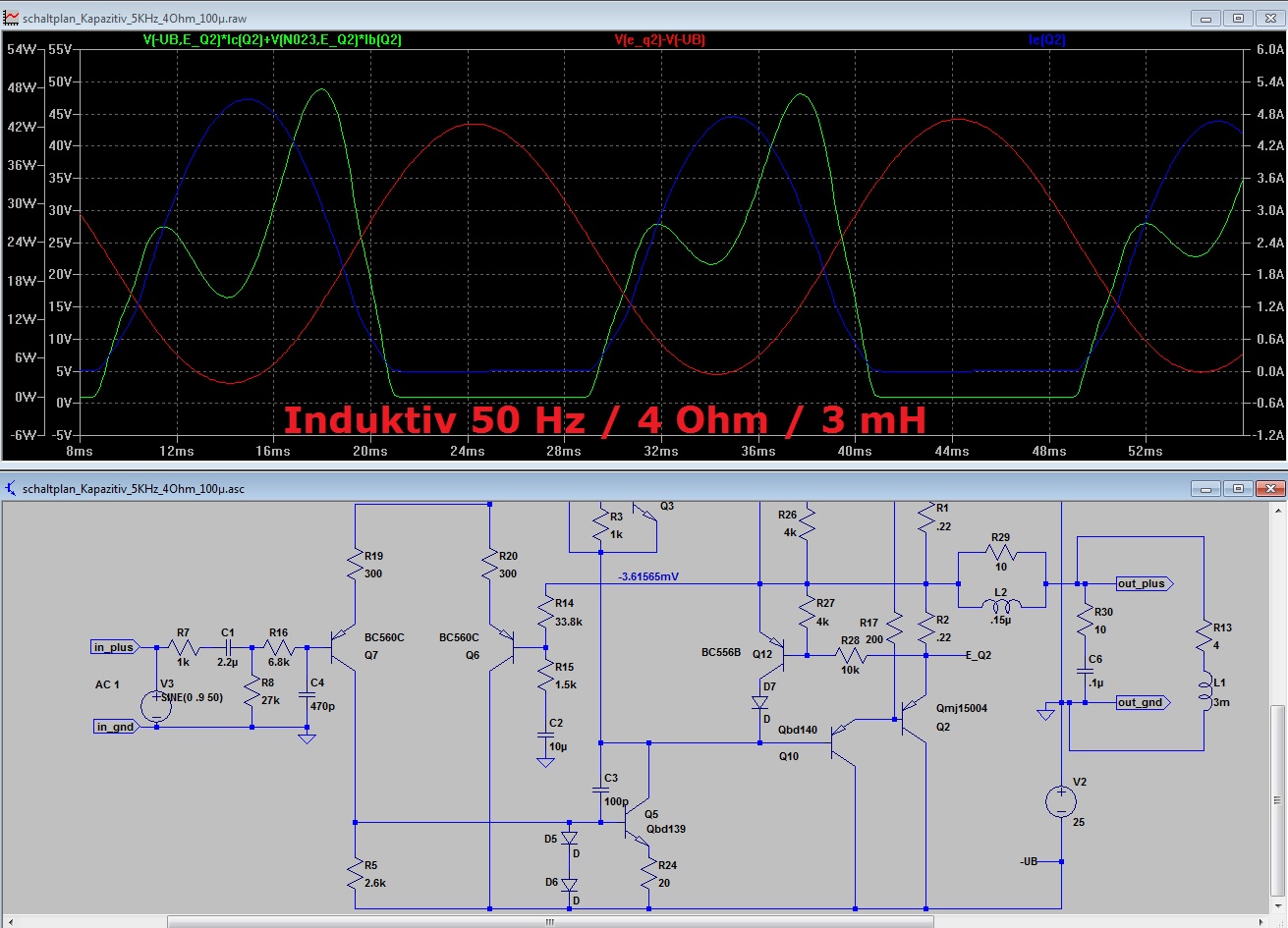

Hallo Adrian, ich habe die SOA - Grenzen mit induktiver Last (4 Ohm / 3 mH bei 50 Hz) und kapazitiver Last (4 Ohm / 100 µF bei 5 KHz) getestet. Siehe Anhäge. Die Lastspitze liegt induktiver Last bei Uce 15V und Ie = 3 A. Bei kapazitiver Last Uce = 20V und Ie = 2,8A . Der Bodeplot hat eine Grenzfrequenz von ca. 34 KHz ergeben. Wenn C3 verringert wird, z.B. auf 47p dann steigt fg auf ca. 41 KHz. Bei 10 Ohm Last, C3 = 100p, steigt fg auf 36 KHz. Die Sprungantwort zeigt absolut kein Überschwingen, auch nicht bei kapazitiver oder induktiver Last. Das zeigt, man hat Spielraum um Bandbreite und Klirrfaktor zu beeinflussen. ArnoR schrieb: > Die GK reduziert die Leerlaufverstärkung der Schaltung, d.h. sie > verschiebt die Kurve im Bode-Diagramm nach unten. Damit wir sowohl die > Schleifenverstärkung als auch die Bandbreite reduziert. Daher steigt der > Klirrfaktor nicht nur einfach an, sondern der frequenzabhängige Anstieg > setzt auch schon bei niedrigeren Frequenzen ein. Das ist natürlich relativ. > Diese Klirrvergrößerung > wird durch die partielle GK im Diff nicht kompensiert, weil dort nicht > die Hauptquelle für Klirr ist. Dies habe ich auch schon einmal anders gelesen. Zum Thema Gegenkopplung bietet die Doku zum LEACH AMP interessante Aspekte. Man setzt dort ganz bewusst auf eine verringerte Gesamtgegenkopplung und erhöht sie dafür in den einzelnen Stufen. Nebenbei, der Klirrfaktor selber verringert sich merklich wenn man in der Eingangsstufe FETs einsetzt. Dies wurde im Tietze/Schenk eingehend nachgewiesen. Ich würde damit aber noch warten. Gruss Klaus.

Axel Schwenke schrieb: > Im Leben nicht. Da war ich wohl zu optimistisch. Meine Transistoren gibt es scheinbar nur in TO-3, damit wäre der Kühlkörper wohl ohnehin schlecht nutzbar gewesen. Ich hatte aber auch an ein Aluprofil gedacht. Kann ich die TO-3 auch "auf dem Kopf" montieren oder haben sie dann zu wenig Kontakt? Klaus Ra. schrieb: > Die Lastspitze liegt induktiver Last bei Uce 15V und Ie = 3 A. Bei > kapazitiver Last Uce = 20V und Ie = 2,8A . Das ist schön, das ist ja kein Problem für die Transistoren, vor allem weil sie sogar bei 5A/50V stabil arbeiten. Klaus Ra. schrieb: > Die Sprungantwort zeigt absolut kein Überschwingen, auch nicht bei > kapazitiver oder induktiver Last. Das zeigt, man hat Spielraum um > Bandbreite und Klirrfaktor zu beeinflussen. Ich erinnere mich da an die Faustformel: Überschwingen/% = 70 - Phasenreserve/° Man kann also die Bandbreite noch stark erhöhen? Davon hat man ja erstmal nichts. Wie hängt das nun mit dem Klirrfaktor zusammen/Wo kommt der Klirrfaktor her? Nur von Signalfehlern durch nichtlinearitäten der Transistorkennlinien? Klaus Ra. schrieb: > Zum Thema Gegenkopplung bietet die Doku zum LEACH AMP interessante > Aspekte. Man setzt dort ganz bewusst auf eine verringerte > Gesamtgegenkopplung und erhöht sie dafür in den einzelnen Stufen. Den Teil habe ich auch gelesen und deshalb die Widerstände vergrößert.
Adrian schrieb: > Wie hängt das nun mit dem Klirrfaktor zusammen/Wo kommt der Klirrfaktor > her? Nur von Signalfehlern durch nichtlinearitäten der > Transistorkennlinien? Es sind in erster Linie die Nichtlinearitäten. Je höher die Aussteuerung eines Bauteils, je höher der Klirrfaktor. Auch die Beschaltung spielt eine Rolle. Die Basisschaltung soll klirrarm sein. Eine Differenzstufe ist noch besser und hat noch andere Vorteile. Wie gesagt, der Tietze/Schenk zeigt da einiges. Gruss Klaus.
Adrian schrieb: > Kann ich die TO-3 auch "auf dem Kopf" montieren Selbstverständlich nicht %-/ Der Transistor-Kristall ist auf der Bodenplatte aufgelötet und die ist aus extra dickem, extra wärmeleitfähigem Kupfer gemacht. Das Hütchen oben drauf ist wenig mehr als eine Staubschutzkappe ;) Allerdings werden heute nur noch wenige Halbleiter in TO-3 gemacht. Sehr viel ist TO-220, was aber wegen der kleinen Fläche nicht so viel Wärme transportieren kann. TO-247 ist ein guter Kompromiß. Größer als TO-220, aber einfacher zu montieren als TO-3. XL

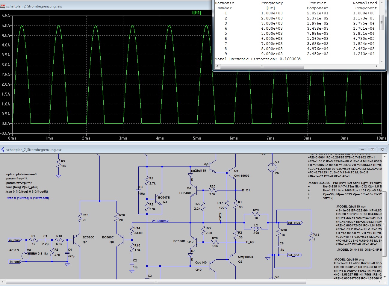

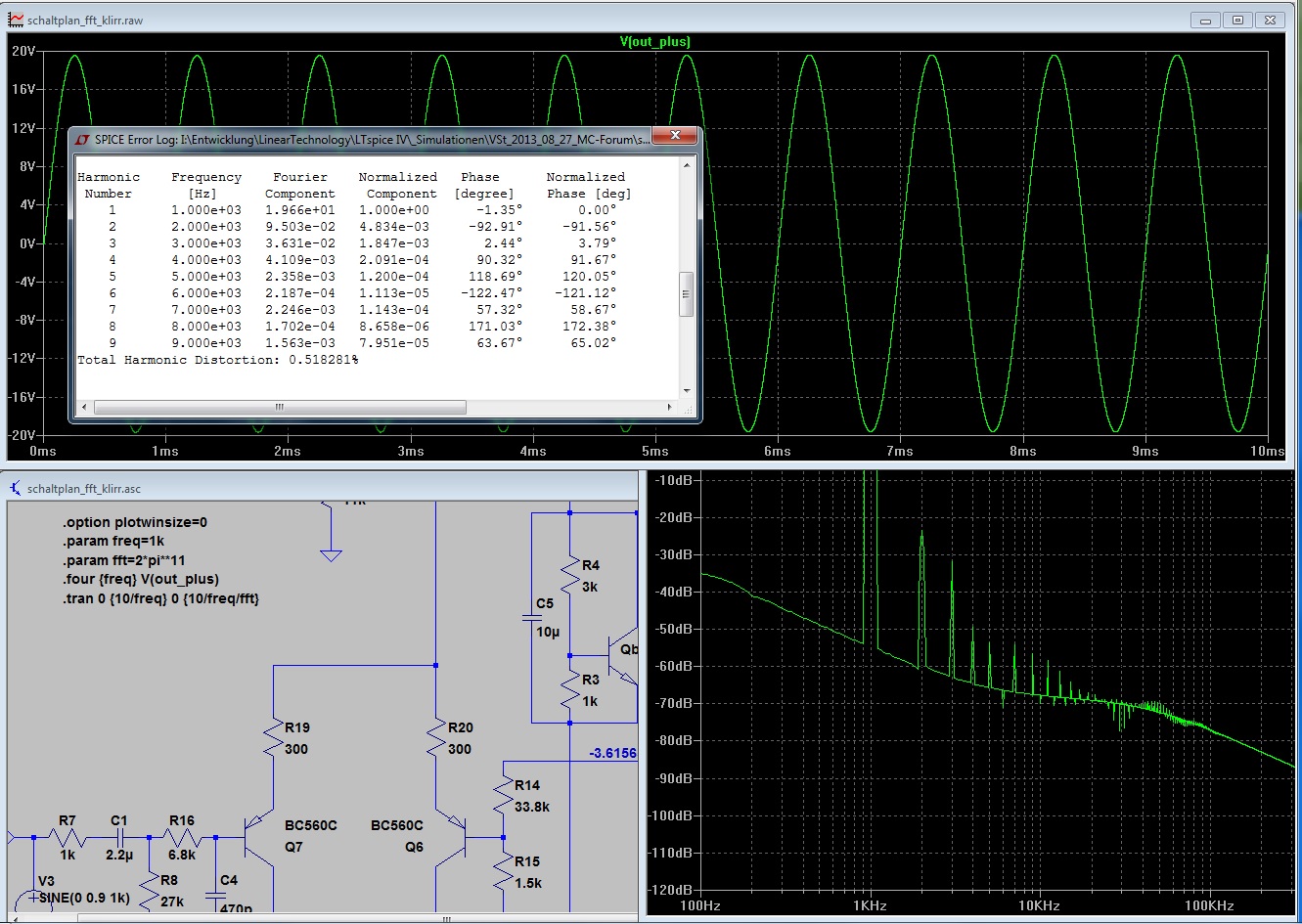

Hallo Adrian, hast Du schon einmal mit LTSpice den Klirrfaktor bestimmt? Es sieht bei Deiner Schaltung noch nicht gut aus. Bei ue = 0,9V und 1 KHz wird ein Klirr von 0,52% erzielt. Ich habe selbst noch einmal Googlen müssen um zu schauen wie es geht. http://preamp.org/elektronik/klirrfaktor-simulieren-mit-ltspice Folgende Direktiven erleichtern das Vorgehen. Mit ".param freq=1k" wird hier die Frequenz auf 1KHz gesetzt. Sie kann dann entsprechend geändert werden. Dadurch werden die .four und die .tran - Anweisungen folgerichtig angepasst. .option plotwinsize=0 .param freq=1k .param fft=2*pi**11 .four {freq} V(out_plus) .tran 0 {10/freq} 0 {10/freq/fft} Nach dem Start des Run dauert es etwas länger. Der Plot wird mit hoher Auflösung ausgeführt um die fft mit der nötigen Auflösung zu versorgen. Ich der Plot fertig, dann mit der Maus und rechte Taste das Menü aufklappen und ganz unten View wählen. Unter FFT klickst Du nur noch auf OK und erhälst das FFT-Diagramm. Zur Interpretation findest Du etwas im oben stehenden Link. Unter View -> Spice Error Log ist dann die Klirrfaktorbestimmung zu finden. Jetzt kannst Du mal R19 und R20 wieder ändern und prüfen wie sich der Klirrfaktor ändert. Er sollte unter 0,1% gedrückt werden können. Gruss Klaus.

Habe noch ein bisschen mit Widerstandswerten gespielt und komme bei 0,0145% heraus. Das sollte genügen.

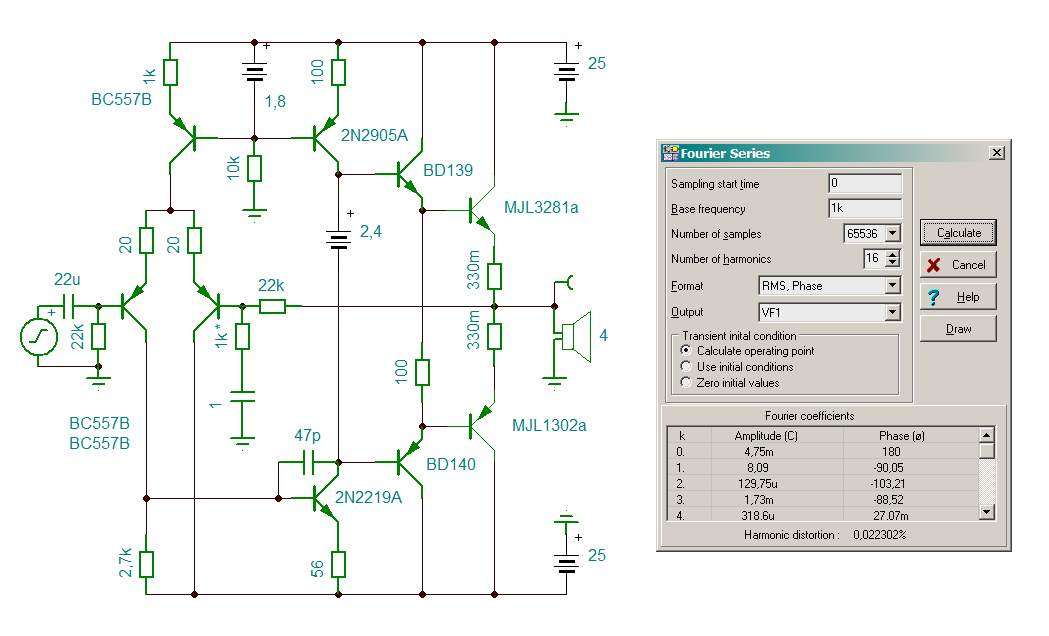

Ich habe den Plan mal nachgebaut, es scheint ja vor allem am bd139 gelegen zu haben! Hätte nicht gedacht, dass der "so" viel weniger linear ist als der 2n2219. Welches Programm verwendest du da?
#3298320
> Es wurden doch eigentlich nur andere Eingangstransistoren/Transistoren > für die Emitterstufe verwendet? Noch dazu ist der Strom für den > Differenzverstärker jetzt höher.. Die Eingangstransistoren haben (in vernünftigen Grenzen) keinen nenneswerten Einfluss auf den Klirrfaktor (Grundlagen lernen!). Ich hab in meiner Simulation mal den BC560C eingesetzt, Ergebnis unverändert. Der Endstufen-Ruhestrom (bei mir 24mA) ist wichtig wegen der Übernahmeverzerrungen. Mit noch größerem Strom sinken die Verzerrungen weiter. Die partielle Gegenkopplung in der Emitterstufe wurde vergrößert (56R) und die dadurch bedingte Abnahme der Schleifenverstärkung durch einen Transistor mit höherer Stromverstärkung (2N2219a) kompensiert. Wenn du erklären kannst wie das genau funktioniert, bist du schon einen Schritt weiter.
#3298328
> es scheint ja vor allem am bd139 > gelegen zu haben! Hätte nicht gedacht, dass der "so" viel weniger linear > ist als der 2n2219. Genau das meine ich mit Grundlagen lernen, es liegt nicht an der Nichtlinearität des BD139, der ist genauso nichtlinear wie der 2N2219.
ArnoR schrieb: > Der bessere Weg ist, die Verzerrungen erst gar nicht entstehen zu > lassen. Gib mal paar konkrete Tipps. Gruss Klaus.
#3298386
ArnoR schrieb: > Die partielle Gegenkopplung in der Emitterstufe wurde vergrößert (56R) > und die dadurch bedingte Abnahme der Schleifenverstärkung durch einen > Transistor mit höherer Stromverstärkung (2N2219a) kompensiert. Wenn du > erklären kannst wie das genau funktioniert, bist du schon einen Schritt > weiter. Höhere Stromverstärkung erhöht doch nicht die Spannungsverstärkung? Ich habe da mal was gerechnet (Early-Effekt ignoriert).
#3298394
Auch in der Simulation hat ausschließlich die Erhöhung des Endstufenstroms zur verringerung der Übernahmeverzerrungen Einfluss auf den Klirrfaktor. Eine Halbierung des Emitterwiderstands ist beispielweise nicht relevant.

ArnoR schrieb: > Z.B. BD139 B=100, Re=20R, Ic=10mA -> Rein~2,3k. Der Arbeitswiderstand > war etwa 2,4k, also halbiert der Eingangswiderstand die Verstärkung. Verstehe! Ich hab das mal nachgerechnet, kommt gut hin. ArnoR schrieb: > wesentlich > bessere Linearität Das hab ich noch nicht verstanden. Durch den hohen Ausgangswiderstand steigt die Spannungsverstärkung, ebenso durch den Eingangswiderstand, der die Differenzstufe weniger belastet. Kommt die Linearität denn durch die höhere Verstärkung zustande, sodass die Transistoren weniger ausgelenkt werden (insb. Eingangsdiff.)?
#3298591
Ich habe deinen Plan mal mit Spice nachgebaut, ich bekomme etwas mehr Klirr, aber nicht bedeutend. Ich denke ich baue deine Version nach, noch dazu, weil ich mir das TO-3 package spare. Danke an dieser Stelle für die rege Beteiligung :)

ArnoR schrieb: > Ja, die nun höhere Eingangsspannung an der Emitterschaltung erlaubt eine > stärkere Scherung des nichtlinearen Diffusionswiderstandes mit dem > Emitterwiderstand. Dadurch wird die Übertragungsfunktion stärker durch > den Emitterwiderstand bestimmt, also linearer. > > Außerdem steigt der Lastwiderstand (Rce//RLtrans), so dass bei gegebener > Steilheit eine kleinere Eingangsspannung (Auslenkung) nötig ist, was > natürlich ebenfalls die Verzerrungen mindert. Sehr interessant! Alle Achtung für Deine Beiträge. Gruss KLaus.
#3298672
Noch eine Kleinigkeit: Muss ich den hier: http://www.reichelt.de/NDS-MAT-MJ-MPSA-Trans-/MJL-1302A-ISC/3/index.html?&ACTION=3&LA=5&ARTICLE=125404&GROUPID=2886&artnr=MJL+1302A+ISC isoliert montieren? Das wird nicht ganz klar.
Nichtlineare Verzerrrungen entstehen in dieser Schaltung am meisten in der Asymmetrierstufe (der BD139/2N2219 der vom symmetrischen Differenz- verstärker zur asymmetrischen Endstufe übersetzt). Gleichzeitig passiert dort auch der größte Teil der Spannungsverstärkung - zumindest dann wenn diese Stufe auf eine Stromquelle arbeitet. Sowohl eine lokale Gegen- kopplung als auch die Frequenzkompensation sollten also in dieser Stufe ansetzen. Der BD139 ist in der Tat keine ideale Besetzung an dieser Stelle - der hat generell recht wenig Stromverstärkung und bei so kleinen Strömen ganz besonders. Es hat schon seinen Grund warum ich dort anno dazumal einen SF826 hingesetzt habe. Was die Endstufen-Transen angeht - 2N3055/2955 sind halt Klassiker. Das bedeutet nicht daß sie heutzutage noch die 1. Wahl wären. Z.B. haben sie recht wenig Stromverstärkung. Der andere Klassiker ist der MJ15003. Die von Arno gewählten haben schick hohe Stromverstärkung. Bei deiner eher kleinen Leistung würden aber MJE15028/29 auch passen. Aber auch japanische Mütter haben schöne Töcht^WTransistoren. Z.B. 2SA1106/2SC2581 (aufs geradewohl bei Reichelt rausgepickt - einfach ein genehmes Gehäuse gewählt und in der dann recht kurzen Liste auf die Eckdaten geschaut). XL

Adrian schrieb: > Brauche ich tatsächlich Kühlung bei so kleinen Strömen? Es fließen hier > max 70mA bei Vollaussteuerung. LTSpice hast 0,38W Verlustleistung errechnet. Der "thermal resistance from junction to ambient" zu freier Luft beträgt 190 K/W. Temperaturerhöhung: 190 K/W * 0,38 W = 72 °C Temperatur bei 30 °C : 72 °C + 30 °C = 102 °C Nun gut, der Transistor wird nicht gleich sterben, aber auf die Dauer sollte er gekühlt werden. Gruss Klaus.

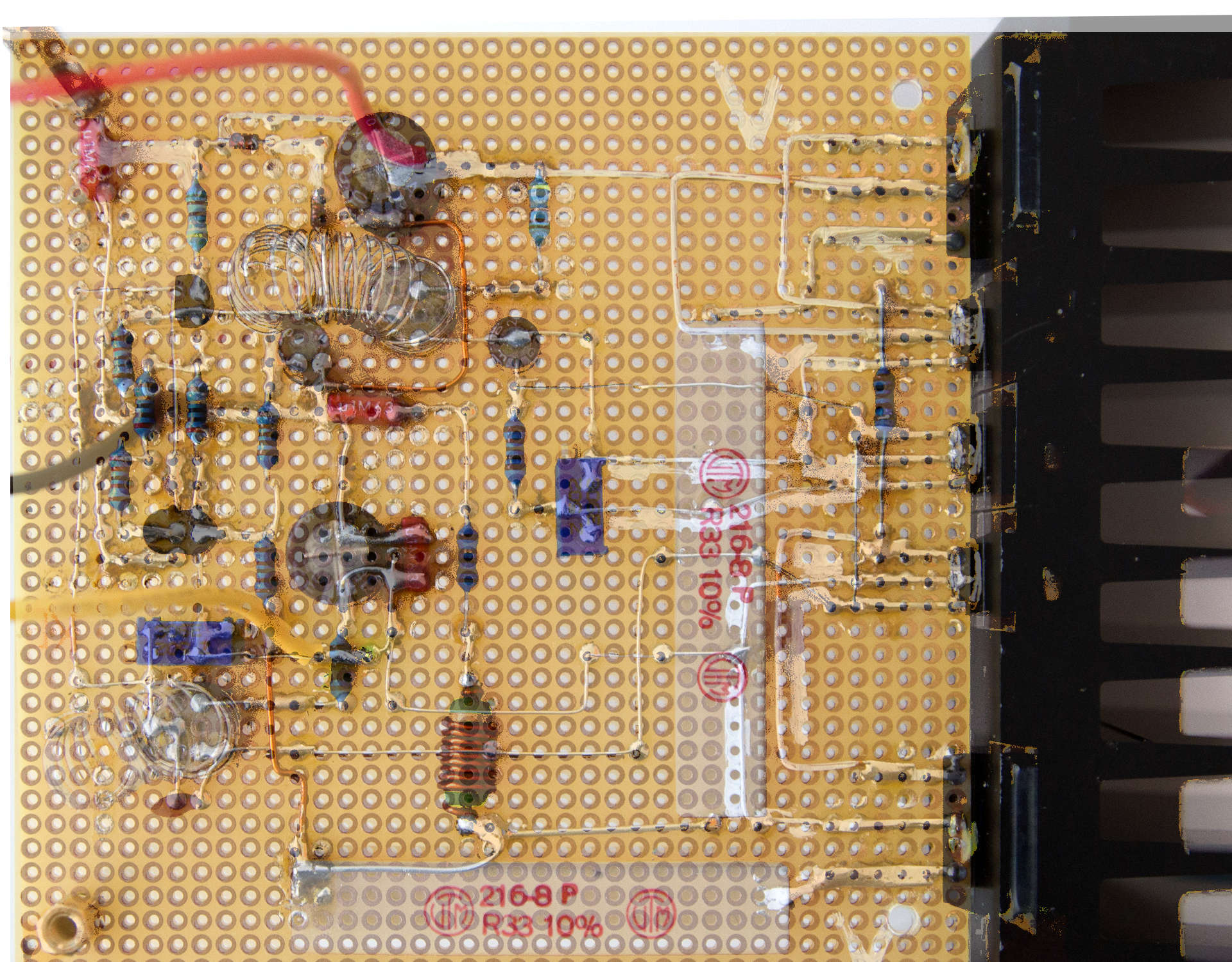

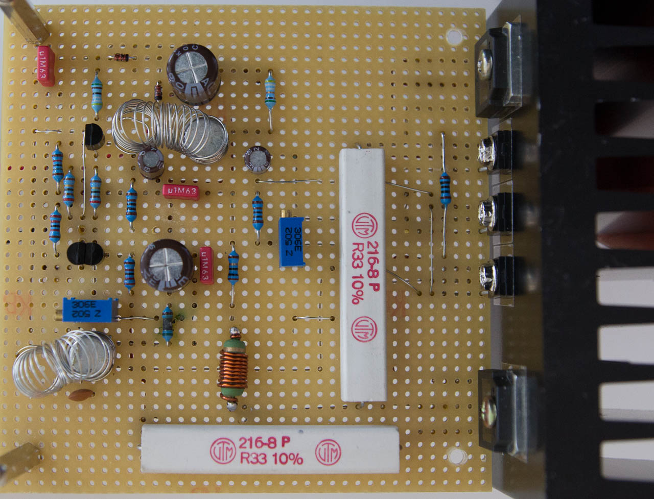

Ich habe einen Kanal aufgebaut, der Emitterwiderstand (R8 - 56 Ohm für die Stromgegenkopplung) bekommt ganze 30V ab und raucht vor sich hin. Die Arbeitspunktströme sind doppelt so hoch wie angedacht (ca. 3mA im Differenzverstärker und ca. 28mA im Endstufenzweig), was aber noch lange nicht die 600mA im Gegenkopplungswiderstand erklärt. Der Basisstrom durch Q1 muss also enorm groß werden. Anbei mal ein Bild vom Verstärker (sieht ziemlich grausig aus) beidseitig überlagert. entschuldigt die weißen striche, die sind für mich zum abstreichen der überprüften leitungen gewesen. die seltsamen drahtwicklungen sind provisorische kühlkörper. Ich habe das Board mehrfach komplett überprüft und absolut keine Fehler gefunden, wobei natürlich irgendwo einer sein muss. Vielleicht hat ja jemand eine Idee?

Ich habe nochmal versucht, den zweiten Kanal stückweise aufzubauen. Ich habe also den Differenzverstärker aufgebaut und beim Anschließen wieder qualmende Widerstände bekommen. Daran anschließend ließ ich nur noch die Stromquelle angeschlossen, die aber nicht mal für sich allein funktionieren wollte. Nach ein paar Spannungsmessungen fand ich dann heraus: Die BC560C sind alle falsch herum eingebaut. C und E waren vertauscht! Das Datenblatt auf der Reichelt-Seite zum BC560C ist also fehlerhaft. Die Pinbelegung passt nicht zum Bauteil.. -.- Nach dem Umdrehen läuft der Differenzverstärker natürlich ohne Fehler.
#3343836
Tatsächlich waren es "nur" die Transistoren, die falsch herum waren. Der Verstärker ist fertig aufgebaut und verstärkt auch kräftig. Ich höre keine Verzerrungen, den Klirr messe ich aber irgendwann mal. Der DC-Offset bleibt konstant, auch nach einer Weile Betrieb, unter 1mV, soweit sehr erfreulich. Den Arbeitspunktstrom durch die Endtransistoren habe ich zu 100mA gewählt, dabei fließen 13mA durch die Treiber. Ich höre im Leerlauf kein Rauschen aus dem Lautsprecher. Wie vorgeschlagen, habe ich das Potentiometer mit dem Widerstand getauscht und die genannte RC-Kette direkt an den Ausgang verlegt. Ich brauche bei Verstärkung um Faktor 22 doch relativ viel Eingangsspannung, mit einem Handy kann man beispielweise nicht besonders laut hören (Lautsprecher mit mäßigem Wirkungsgrad). Danke an dieser Stelle für all die Ratschläge, hat insgesamt sehr gut funktioniert :)
adrian schrieb: > Tatsächlich waren es "nur" die Transistoren, die falsch herum waren. Der > Verstärker ist fertig aufgebaut und verstärkt auch kräftig. Ich höre > keine Verzerrungen, den Klirr messe ich aber irgendwann mal. Schön. > Ich brauche bei Verstärkung um Faktor 22 doch relativ viel > Eingangsspannung, mit einem Handy kann man beispielweise nicht besonders > laut hören (Lautsprecher mit mäßigem Wirkungsgrad). Dann erhöhe die Verstärkung, indem du R7 kleiner machst. Alternativ R9 größer machen, wobei dann R15 genauso mitwachsen sollte. XL
#3343846
Axel Schwenke schrieb: > Dann erhöhe die Verstärkung, indem du R7 kleiner machst. Alternativ R9 > größer machen, wobei dann R15 genauso mitwachsen sollte. Hatte ich schon drüber nachgedacht, allerdings habe ich üblicherweise stärkere Quellen. Kann man hier auch ein Potentiometer (als Lautstärkeregelung) einsetzen oder ist es besser, die Lautstärkeregelung direkt am Eingang durchzuführen?
#3344124
Eine etwa 20 fache Verstärkung ist schon OK für eine Endstufe. Die Lautstärkeeinstellung macht man besser vor dem Verstärker, denn sonst ändert sich die Schleifenverstärkung und damit die Stabilität mit der Lautstärke. Auch sind Verstärkungen kleiner 1 (für geringe Lautstärken) nicht so einfach einstellbar.
