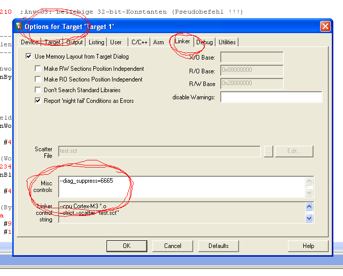

Der spuckt aber folgende Fehler:
erstes projekt.axf: Warning: L6665W: Neither Lib$$Request$$armlib Lib$$Request$$cpplib defined, not searching ARM libraries.
erstes projekt.axf: Error: L6411E: No compatible library exists with a definition of startup symbol __main.
Könnt ihr mir vielleicht weiterhelfen ?
von Detlef K. (adenin)
Der Compiler erwartet ein Label __main, das gehört zu Code, den der
Compiler nomalerweise automatisch dem Programm hinzufügt, um zB.
Variablen zu initialisieren.
Benenne main in __main um, dann ist dieser Teil der Probleme vorerst
gelöst.
Die Warnung
wird ausgegeben, weil der Compiler annimmt ein normales C-Projekt zu
bearbeiten.
Diese Warnung kannst Du unterdrücken, wenn Du in Target->Linker-> Misc
controls:
--diag_suppress=6665
einfügst
von James F. (hardcoding)
erstmal danke für deine Hilfe. Ich habe beide main geändert und die
Linker einstellung auch.
Aber jetzt kommt der Fehler
erstes projekt.axf: Error: L6320W: Ignoring --entry command. Cannot find argument 'Reset_Handler'.
erstes projekt.axf: Warning: L6320W: Ignoring --first command. Cannot find argument '__Vectors'.
