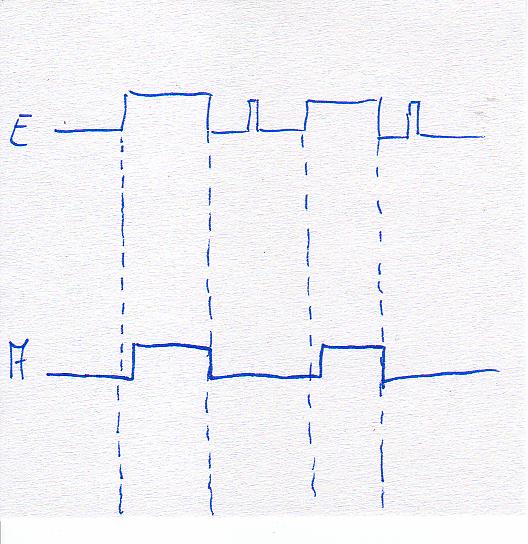

Hallo liebe Forianer
Gibt es ein IC, bei dem das Einangssignal eine gewisse (einstellbare)
Zeit anstehen muss, bevor der Ausgang auf 1 geht ? Sozusagen um Peaks zu
ignorieren. Ich meine während meiner Ausbildung mal von soetwas gehört
zu haben, kann mich aber leider in keinster Weise entsinnen was es
gewesen sein könnte. Vielleicht kann mir ja wer von euch helfen.
Vielen Dank im Voraus und viel Spass weiterhin wünscht...
René

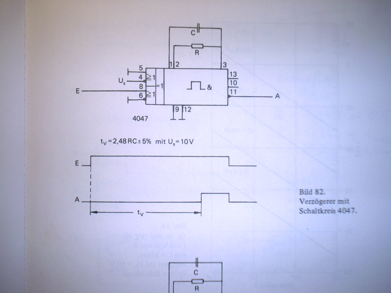

Gast #20533
auch wenn wir hier in einem Mikrocontroller-Forum sind - es muß doch
nicht immer gleich ein MC sein.
Zur Frage: schau dir mal den 4047 an.

Gast #20539
@rene
Wenn du zu deinem Bildchen noch das gewünschte Timing vermerkt hättest,
könnte ja vielleicht jemand sinnvoll antworten. Im simpelsten Falle
nennt sich sowas Tiefpass in der Analogtechnik und besteht im
einfachsten Fall aus einem R/C-Glied. Das ganze lässt sich natürlich
auch digital lösen. Es ist allerdings schon ein erheblicher Unterschied
ob du Störimpule von 1 ns oder 10 ms unterdücken willst und in welchem
Verhältnis diese zum Nutzsignal stehen.
Gast #20541
nun, so versteh ich das timing-Diagramm, das Eingangssignal muß eine
bestimmte Zeit anstehen, bevor der Ausgang aktiv wird. Fällt das
Eingangssignal wieder, verschwindet auch das Ausgangssignal. Ist also
das Eingangssignal kürzer als tv, wird es ausgeblendet. Wenn man
entscheiden will, ob ein Impuls lang oder kurz (alles relativ) muß man
schon eine bestimmte Zeit warten.
Das müßtest du bei einer Softwarelösung übrigens auch tun (von look
ahead habe ich zumindest in dem Zusammenhang noch nichts gehört :-)
