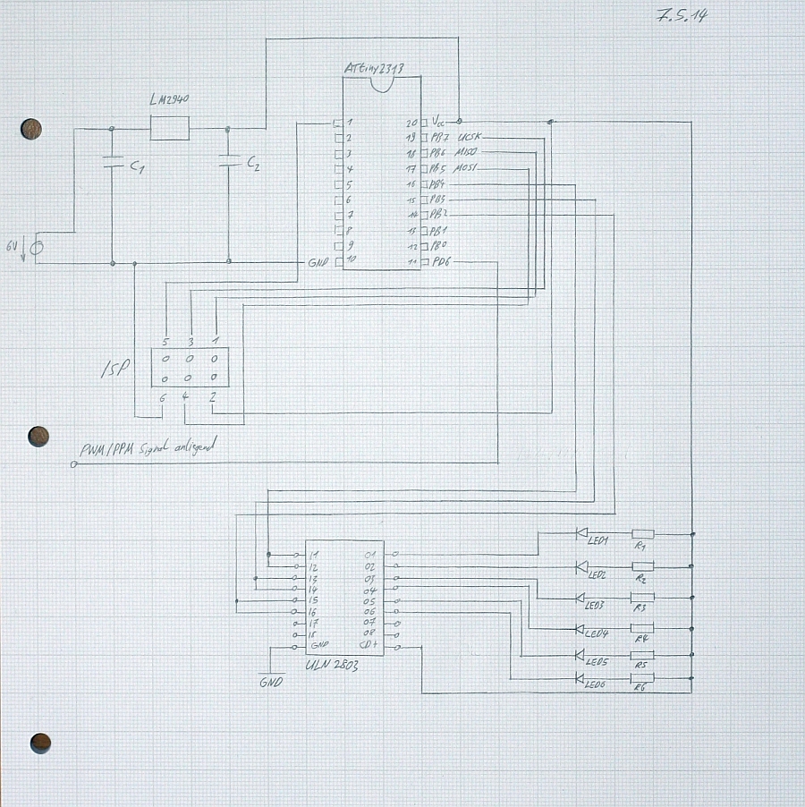

ich bin im Moment dabei, eine Schaltung zu entwerfen, mit der ein
Pulspausen- bzw. Pulsweitenmodulation-Signal ausgewertet wird und je
nach Pulsdauer entsprechende LEDs geschalten werden.
Da ich eher in der Software-Ecke zuhause bin, frage ich mich nun, ob
meine Schaltung soweit in Ordnung aussieht.
Zum Spannungsregler:
Ich habe einen Low Drop-out Regler LM2940 gewählt, da ich den ATtiny2313
mit 5V betreiben möchte, aber bei der späteren Anwendung nur max. 6V
Eingangsspannung zur Verfügung habe.
Laut TI Datenblatt sollen C1 bzw. C2 zu 0,47uF bzw. 22uF gewählt werden.
Habe ich das so richtig verstanden?
Zum ULN2803:
Vorsichtshalber habe ich den mal mit eingeplant, auch wenn ich
theoretisch die einzelnen LEDs direkt an die uC-Pins hängen könnte.
Geht das so in Ordnung?
Viele Grüße
Johannes

Das übliche
* keine Abblockkondensatoren. Jedes (digitale) IC bekommt an seinen
Anschlusspins für die Versorgungsspannung einen 100nF Kondensator
spendiert. Und ja, den macht man immer rein. Ohne kann es gehen, muss
aber nicht. (Der ULN braucht keinen, da sind ja nur 8 Darlington
Transistoren drinn. Da kann nichts abstürzen). Und ja, wenn ein IC
mehrere Vcc/GND Pin-paare hat, dann bekommt jedes Pärchen einen eigenen
Kondensator.
* Dem Reset Pin spendiert man einen 10k WIderstand nach Vcc. An und für
sich hat der Tiny den schon eingebaut, nur ist der Atmel etwas groß
geraten, so dass Atmel in verseuchten UMgebungen empfiehlt, selbst einen
mit 10k hinzumachen. Da wird nicht lange gefackelt, bei uns sind alle
Umgebungen als 'verseucht' anzusehen und man macht einen 10k Pullup hin.

Vielen Dank für die hilfreichen Antworten!
Der Abblockkondensator befindet sich schon in meinem IC-Sockel, habe ich
nur vergessen einzuzeichnen.
Der ULN war zur Sicherheit eingeplant, wenn ich ihn aber nicht benötige,
fällt er natürlich raus und ich führe die LEDs direkt an die Pins. Eine
einzelne Ansteuerung ist nicht notwendig, deshalb werden in der
ursprünglichen Version immer direkt beide LEDs geschaltet.
Das Signal stammt aus einem RC Empfänger mit 50Hz und einer Pulsdauer
zwischen 1ms und 2ms. Ist hier eine Schutzschaltung sinnvoll/notwendig?

Hat der RC-Empfänger 5Volt High-Pegel und 0Volt Low-Pegel?
1K, 100µH in Reihe und 100pF gegen GND vor und hinter der Drossel, damit
die 40Mhz nicht stören. Einen Pegelwandler würde ich "brovilagtisch" :)
vorsehen.
Ich würde den Tiny mit 3.3V laufen lassen...
Da sind wir beim nächsten Punkt, der mir noch etwas unklar ist. Der
Empfänger wird von einem BEC mit 6V versorgt. Ich gehe davon aus, dass
dann auch 6V High-Pegel anliegen. Werde ich aber am Wochenende mal
messen. Die kann ich ja aber nicht einfach so weiter verwerten nehme ich
an, da ich ja damit über den 5V Vcc des ATtiny liege. Also ist zwingend
ein Pegelwandler erforderlich?
Weshalb?
Ist übrigens in der Tat ein 2,4GHz Empfänger.

So, bin nun fast fertig mit dem Projekt.
Als Pegelwandler verwende ich einen einfachen Spannungsteiler, was für
die unidirektionale Verwendung ganz gut funktioniert.
Ein generiertes PWM-Signal wird schon recht gut weiterverarbeitet,
sprich gemessen und dann dementsprechend darauf reagiert. Allerdings
wurde das PWM Signal bis jetzt noch künstlich erzeugt und stammt nicht
vom Empfänger. Das wird nun der nächste Schritt sein.
