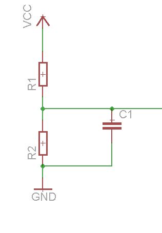

Hallo Community,
kann mir jemand sagen, wie ich dieses Filter berechne. Ich bin aufgrund
unterschiedlicher Meinungen verwirrt. Gemessen werden soll die Spannung
über R2.
Meine Vorschläge wären folgende:
1.
f = 1 / (2pi*f*R1*C1)
2.
f = 1 / (2pi * (R1||R2) * C1)
Was ist hier nun richtig?

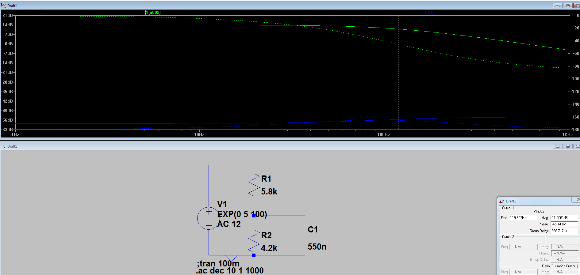

Gast #3646629
Der Spannungsteiler ist eigentlich nur dafür da, eine größere Spannung
zu teilen. Leider wirkt sich meiner Meinung nach der Widerstand R2 mit
auf die Filterberechnung aus. Dies habe ich auch simuliert. Leider haut
das nicht hin.
