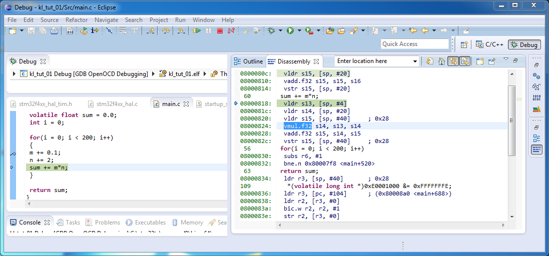

von Klaus L. (keyel80)
Hallo STMUser,
ich habe mich nun doch ein wenig mit der Materie beschäftigt und eine
kleinen Test für die FPU programmiert. Mit den von mir im Tutorial
angegebene Compileroptionen (<Kontextmenü des Projektes> -->Properties
-->C/C++ Build --> Settings -->Tool Settings -->Target Processor; dort
"Float ABI" und "FBU Type") erzeugt die Toolchain einerseits
Initialisierungscode für die FPU und nutzt diese dann auch. Letzteres
erkennt man im Disassembly (siehe Screenshot, der vmul-Befehl).
Grüße
Klaus

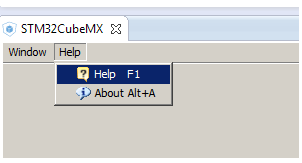

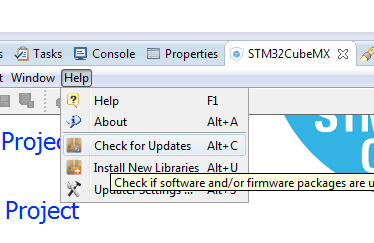

von Thilo H. (thaala)
ich habe mal versucht nach deiner Anleitung vorzugehen. Danke dafür.
Hier hänge ich fest:

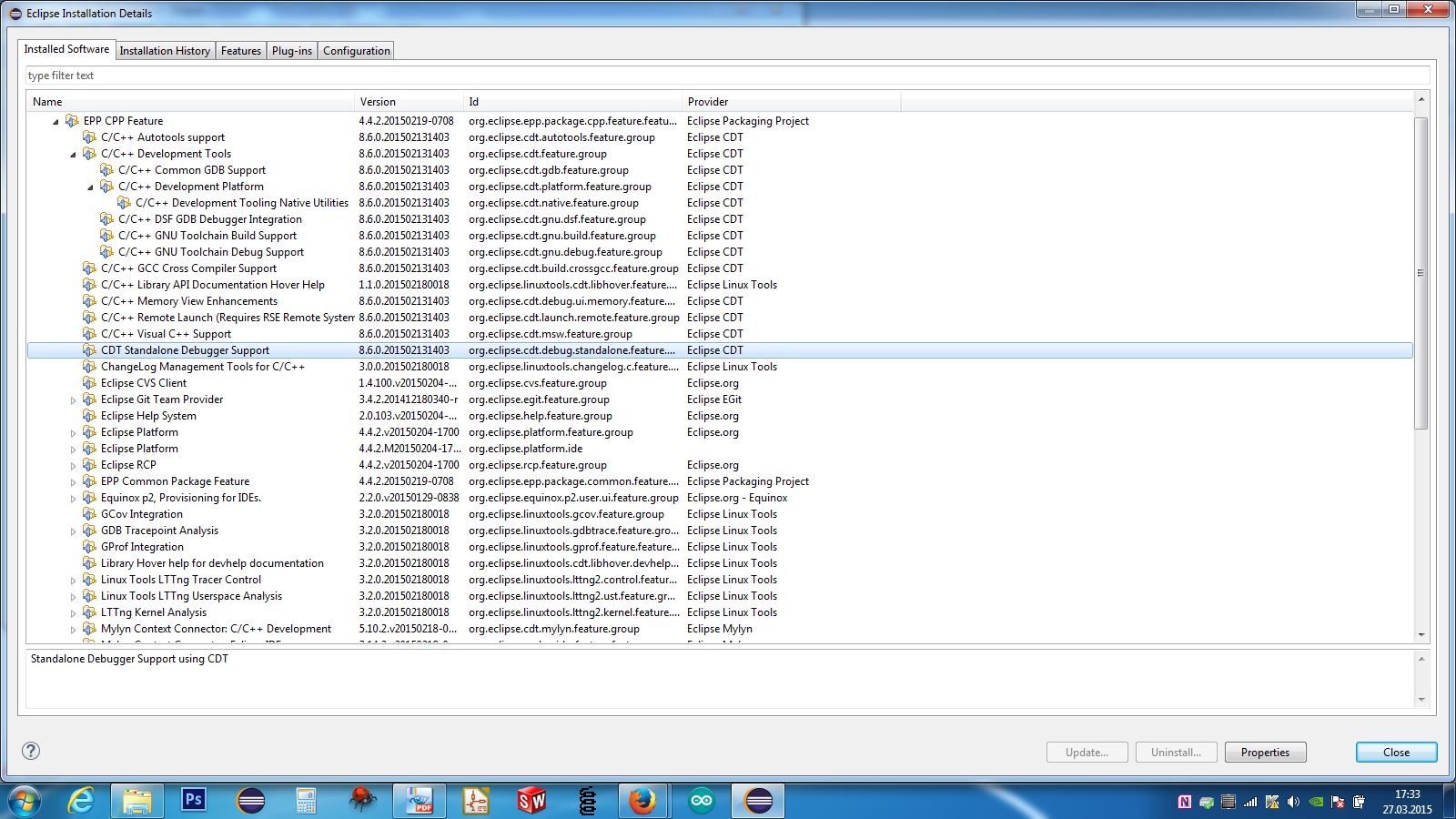

>>> In der STM32CubeMX-Oberfläche: -->Help -->Updater Settings -->
>>> Verzeichnis auf c:\stm32ws\CubeRepo (“Cube Repository”) einstellen -->ok
dort gibt es kein "Updater Settings" es gibt nur "About" und "Help F1"
Hast Du einen Tipp ?
Gruß T.
Hallo Thilo,
ich habe die Menüpunkte im "Help"-Menü nochmals geprüft. Sowohl bei
einem geöffneten als auch bei geschlossenem CubeMX-Projekt waren bei mir
neben "Help" und "About" noch drei weitere Menüpunkte sichtbar. Weshalb
die bei Dir nicht sichtbar sind, kann ich leider nicht beantworten.
Möglicherweise hakt es bei der Integration der CubeMX-Oberfläche in
Eclipse. Versuche es mal mir der Standalone-Version von CubeMX:
http://www.st.com/web/catalog/tools/FM147/CL1794/SC961/SS1533/PF259242#
Viele Grüße
Klaus
Hallo Klaus,
danke für deinen Post.
Das sieht nach einem Java - Problem oder einm Problem der Rechte für
java - Paket aus. Welche Java - Version verwendest Du ?
Gruß T.
Hallo Thilo,
ja, das könnte sein! Ich habe im STM-Forum einige Posts gelesen, in
denen von Problemen mit Java 1.8 berichtet wurde. Ich verwende bei mir
noch die Version 1.7.0_45-b18.
vg Klaus
nachdem ich die JRE 8 Update 5 deinstalliert habe und die ältere Version
JRE 7 Update 55 installiert habe klappt alles.
Zunächst habe ich versucht beide Versionen zu installieren und über die
Java - Konsole nur die Version 7 zu aktivieren. Das funktioniert leider
auch nicht.
Danke und Gruß
T.

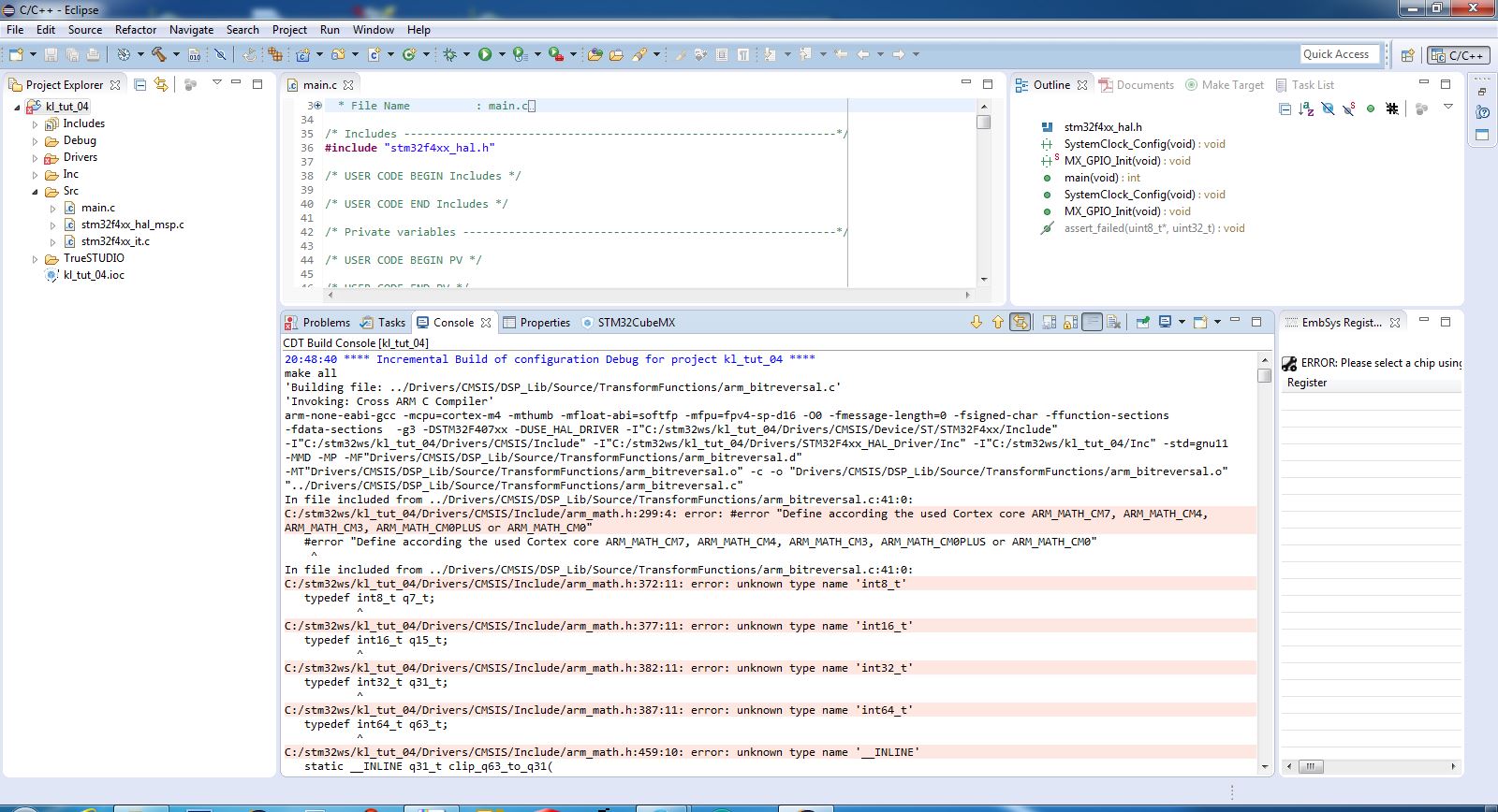

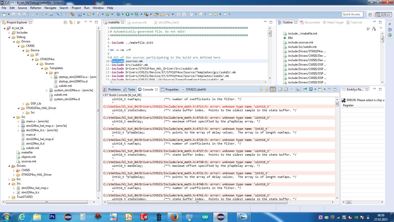

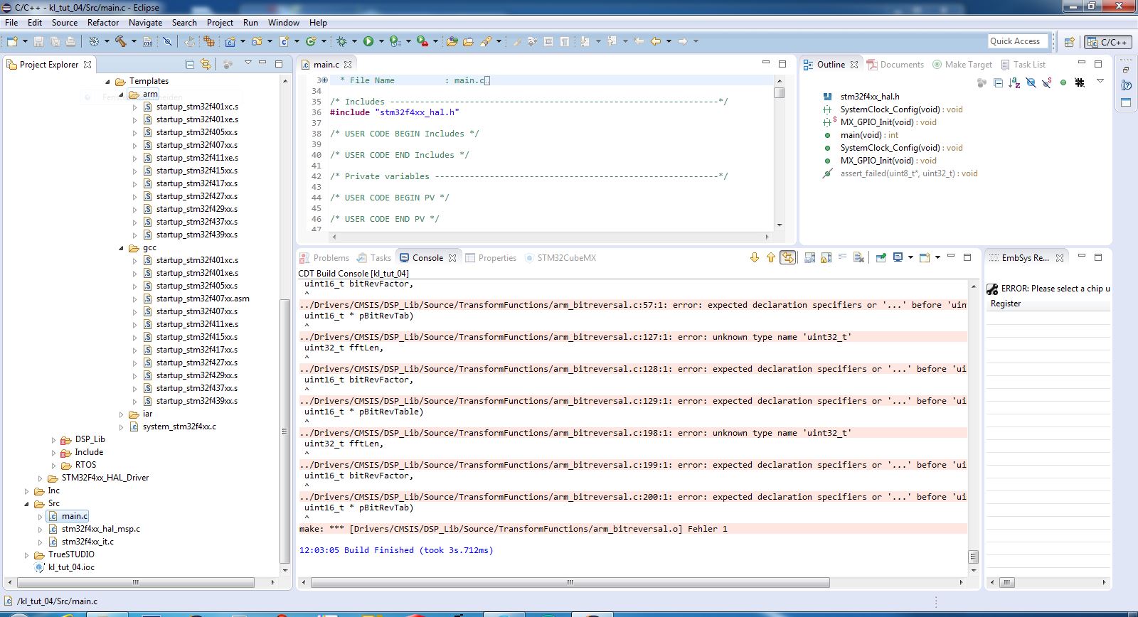

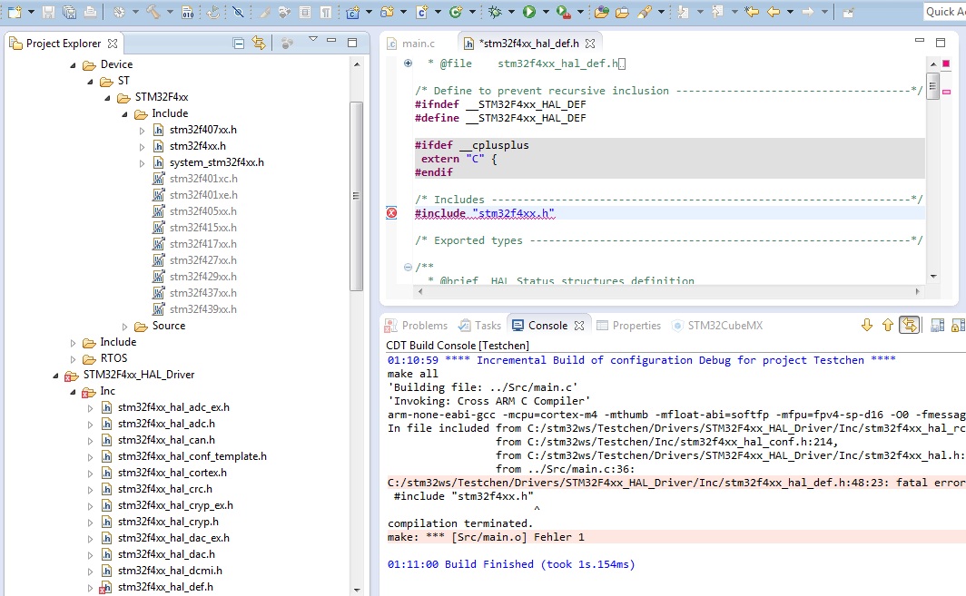

von nhd0420 (Gast)
Hallo Klaus,
zuerst einmal ein großes Kompliment an dich. Das ist wirklich die beste
und ausführlichste Anleitung, die ich bisher gefunden habe. Das sieht
alles sehr aufgeräumt und gut strukturiert aus. Genau so etwas habe ich
gesucht. Nun zu meinem Problem: Leider haut bei mir irgendetwas noch
nicht so ganz hin, obwohl ich streng nach deiner Anleitung vorgegangen
bin. Bei mir wird die stm32f4xx.h von der stm32f4xx_hal_def.h nicht
gefunden (siehe Anhang) und ich komme nicht drauf, was ich hier
übersehen habe.Vielleicht kann mir einer von euch auf die Sprünge
helfen? Was habe ich falsch gemacht?

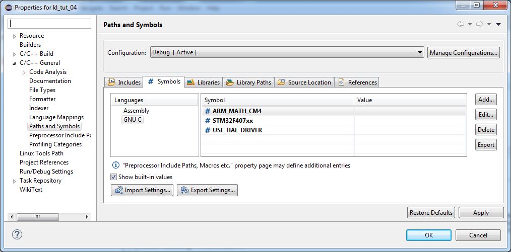

Hallo nhd,
diesen Fehler hatte ich immer dann, wenn ich die Symboldefinition
(USE_HAL_DRIVER & STM32F407XX) oder die Angabe des Linkerscriptes
vergessen habe. Prüfe das mal bitte.
Viele Grüße aus dem ICE
Klaus
von nhd0420 (Gast)
Hallo Klaus,
dankeschön für deine Hilfe. ich bin daraufhin das alles noch mal in Ruhe
durchgegangen. Der Fehler, den ich gemacht habe, war ziemlich dumm, aber
für den Fall, dass Andere auf ein ähnliches Problem stoßen, teile ich
ihn euch mal mit.
Ich habe bei der Definition der includes, wo die unnötigen header-files
ausgeschlossen werden sollten, den Fehler gemacht. Und zwar habe ich
dabei am Anfang nicht verstanden, dass man jede auszuschließende
header-Datei einzeln ausschließen muss und habe stattdessen einfach im
übergeordneten Ordner "CMSIS" einfach "All Configuration, „Exclude
resource from build“" angeklickt. Dadurch wiederum wurde der Unterordner
"Include" komplett ausgeschlossen. Später, als ich den Fehler dann
bemerkt habe, habe ich übersehen, dass der komplette Ordner "Include"
immer noch ausgeschlossen war. deshalb wurde die "stm32f4xx.h" nicht
gefunden. Wie gesagt, ein ziemlich dummer Fehler.
Viele Grüße
Hallo nhd,
tja, bei der Vielzahl der Schritte passieren einfach Fehler. Das ist
menschlisch und hat sicher nichts mit "dumm" zu tun. Im Gegenteil: Das
Du den Fehler selbst gefunden hast, zeigt doch, dass Du mit Sachverstand
bei der Sache bist!
Happy coding
Klaus

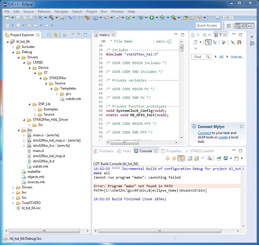

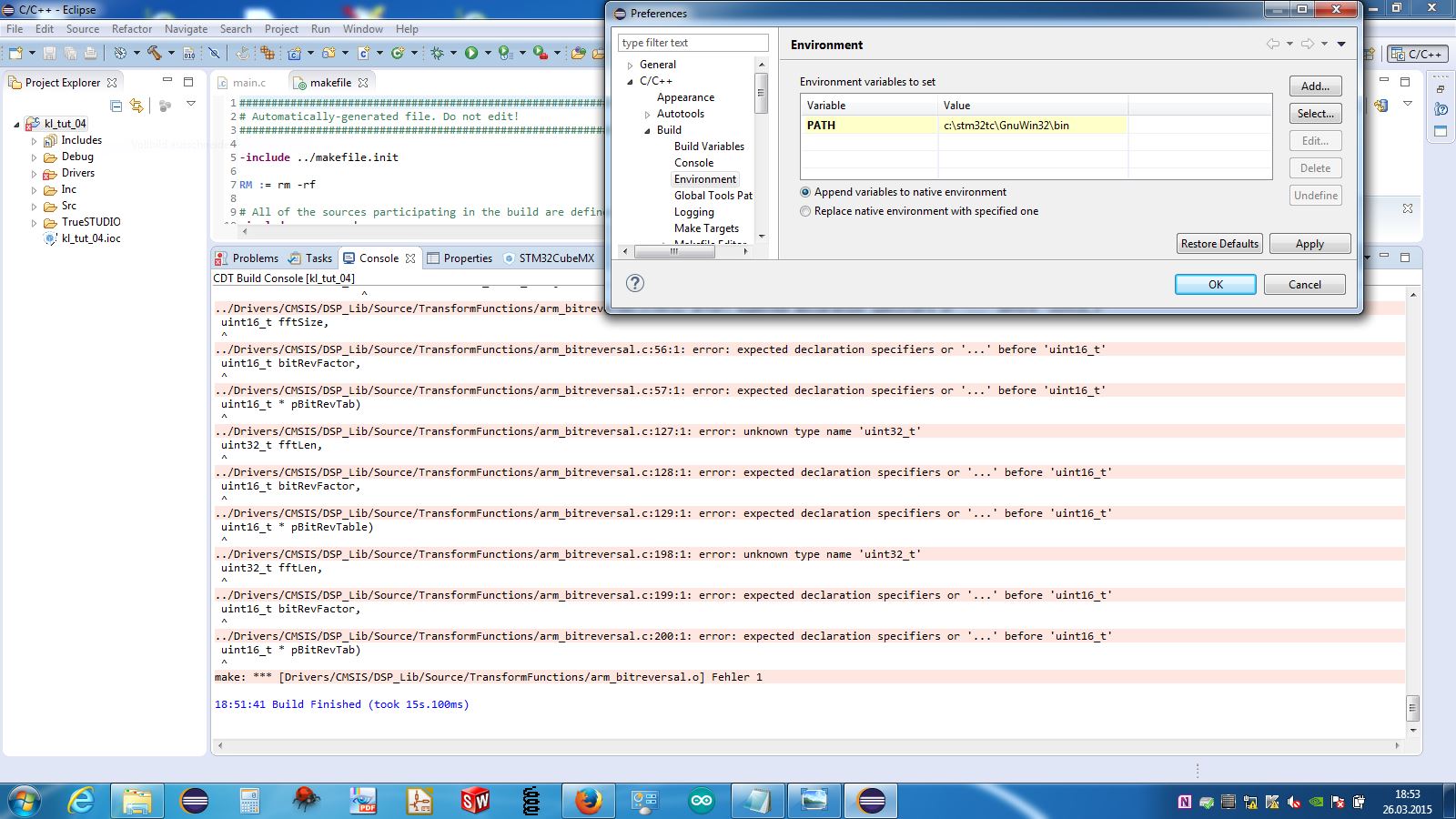

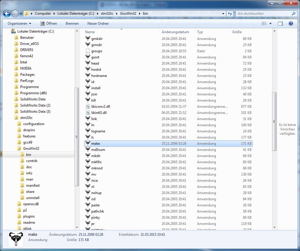

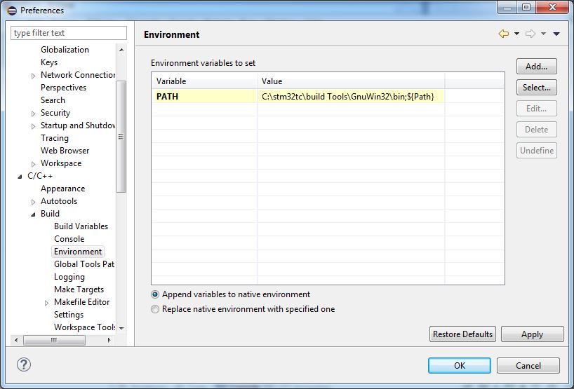

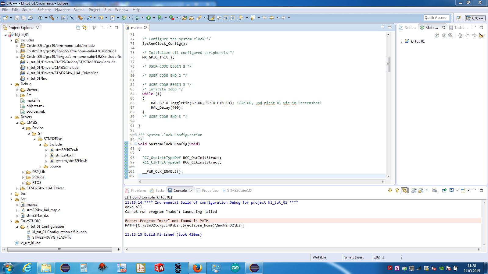

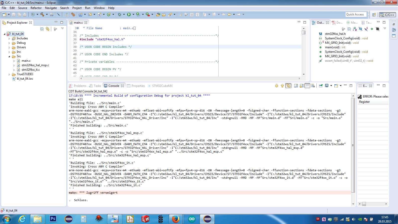

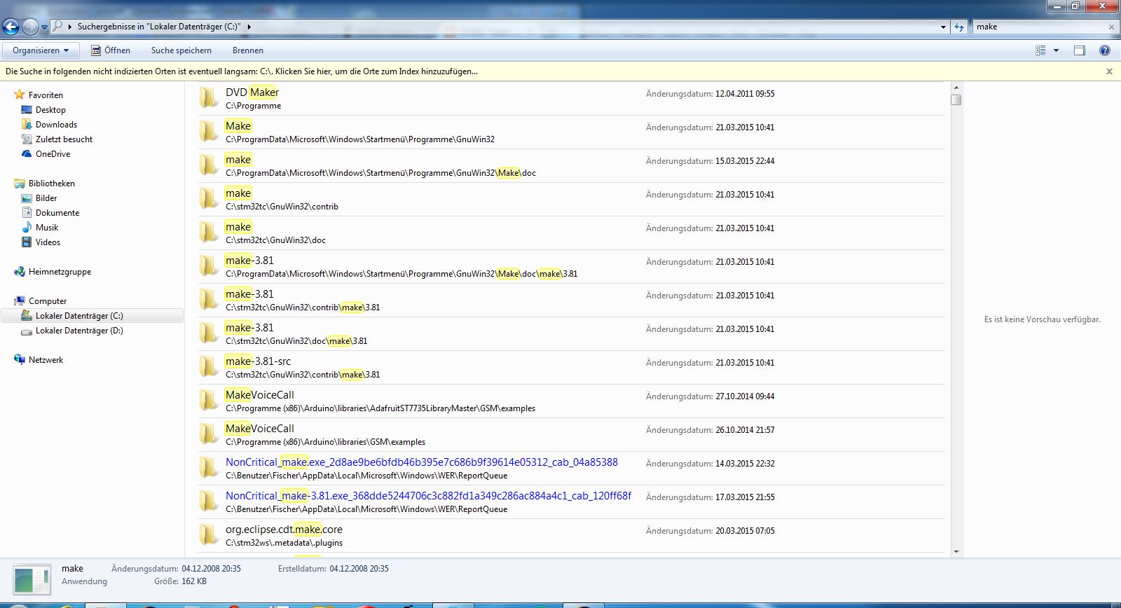

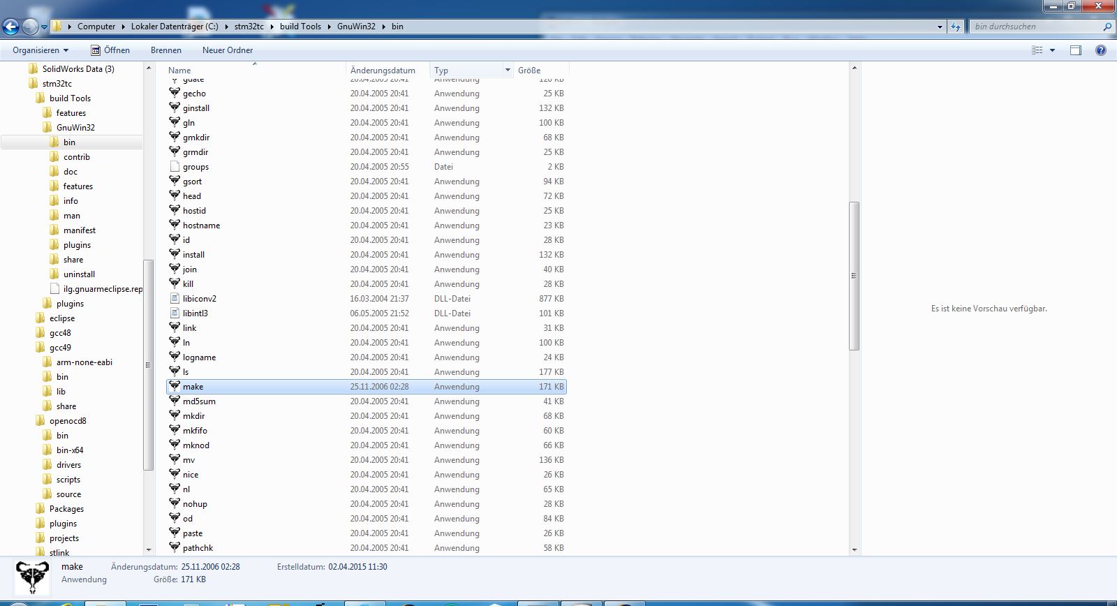

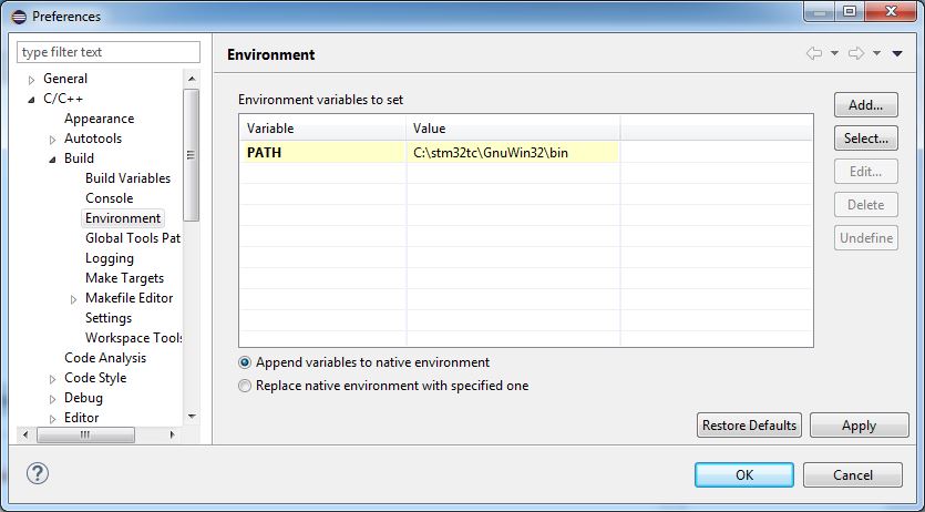

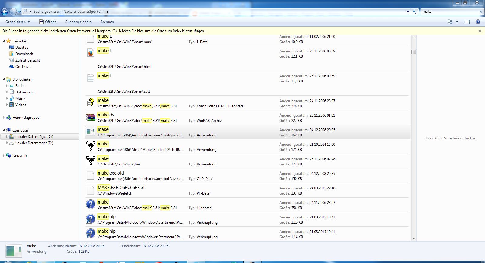

von Friedrich S. (fseuhs)
Hallo Klaus,
erst einmal vielen Dank für die wirklich sehr gute Anleitung!
Hat alles gut (glaube ich) funktioniert bis zum Klick auf den Hammer
(Build Debug Projekt). Es kommt fogende Fehlermeldung:
08:41:19 **** Incremental Build of configuration Debug for project
kl_tut_01 ****
make all
MAKE Version 5.2  Copyright (c) 1987, 1998 Inprise Corp.
Error makefile 6: Command syntax error
Offensichtlich hat Eclipse ein falsches make.exe gestartet. Ich habe
auch auf dem Computer diverse Compiler von Borland (=Inprise..)
installiert.
Ich habe daraufhin in "Properties for kl_tut_01" gesucht und in
C/C++Build->Environment variable PATH gefunden, in der auch die ganzen
Borland, Codegear Pfade definiert waren. Daraufhin habe ich alle gelösch
und es ist nur mehr C:\stm32tc\gcc48\bin gesetzt. Leider hat das nicht
gebracht, er verwendet weiter das falsche make.
Irgendewelche Ideen dazu?
Danke im Voraus

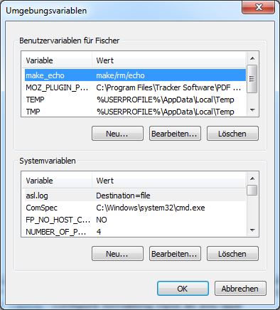

Guten Morgen Friedrich,
neben den Pfaden in Eclipse selbst kann man natürlich auch im
Betriebssystem noch Pfade definieren. Ich unterstelle mal Windows 7.
Dann findest Du die Pfade unter Systemsteuerung -> System und Sicherheit
-> System -> Erweiterte Systemeinstellungen -> Erweitert ->
Umgebungsvariablen. Prüfe dort mal, was alles in "PATH" steht.
vg Klaus

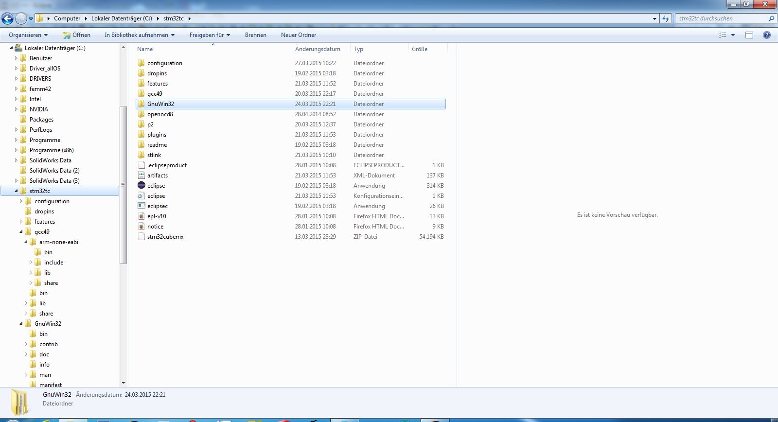

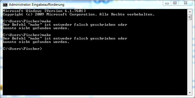

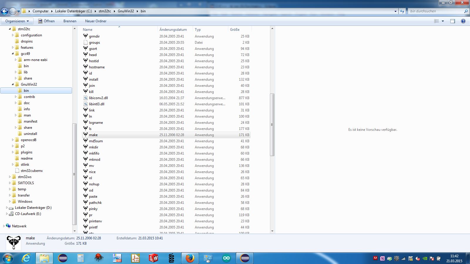

Hallo Klaus,
danke für die Antwort, habe in Windows die Path Systemvariable mit
C:\stm32tc\GnuWin32\bin; erweitert (ganz am Anfang gestellt). Danach
compilierte der "Hammer" ohne Fehler.

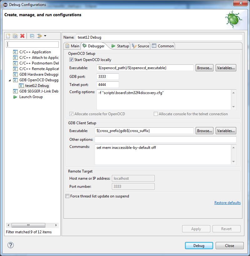

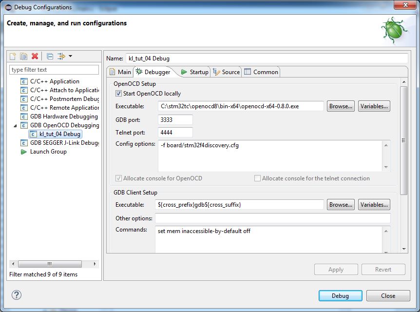

Das nächste Problem das ich jetzt habe ist der Debugger.

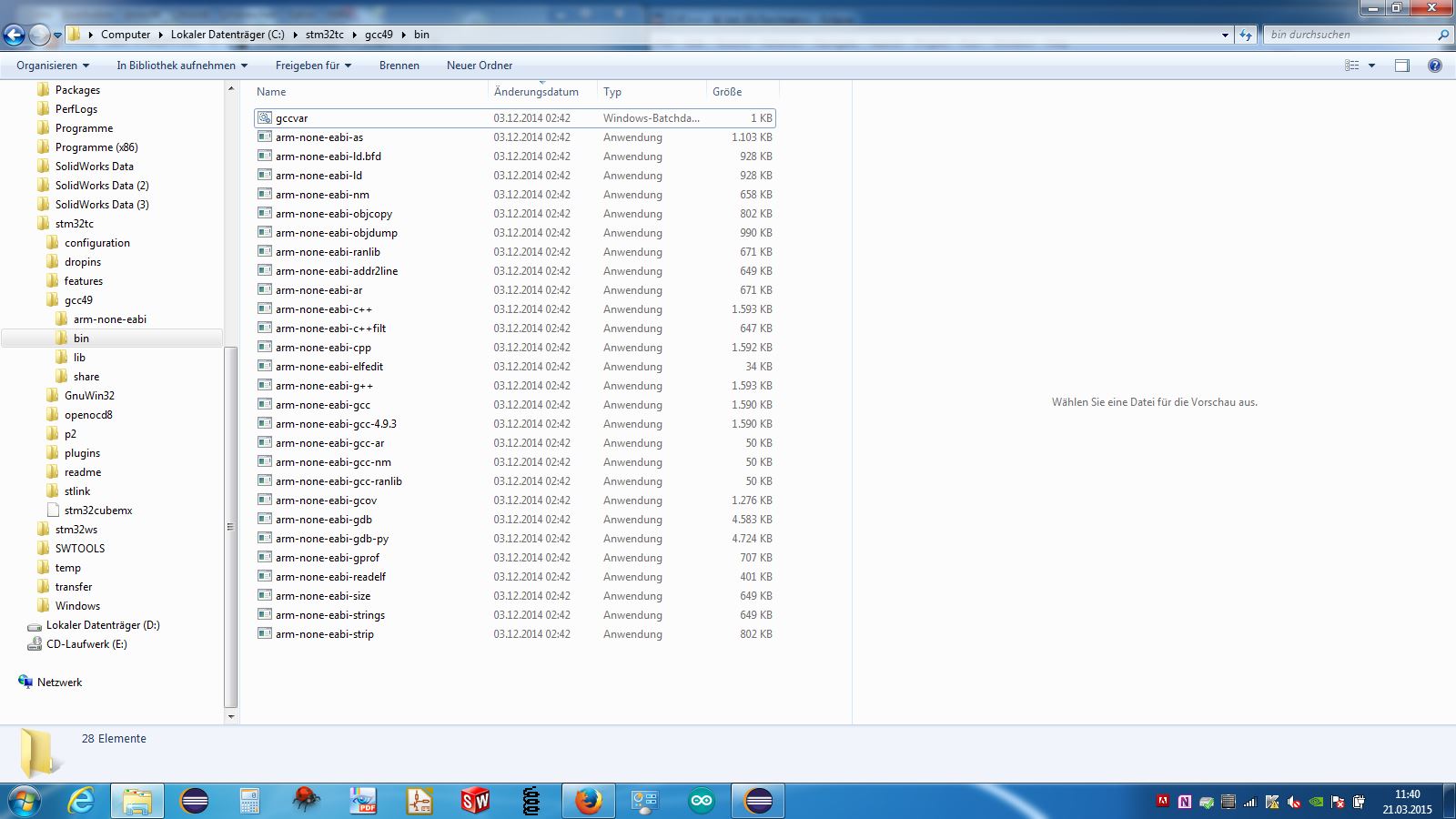

Wenn ich wie beschrieben den Debugger über run-> debug configuration
starte kommt die Fehlermeldung:
Error while launching command: arm-none-eabi-gdb --version
CreateProcess error=2, Das System kann die angegebene Datei nicht finden
Findet elclipse den gdb nicht?
Die datei arm-none-eabi-gdb.exe ist aber in stm32tc\gcc48\bin\
vorhanden.

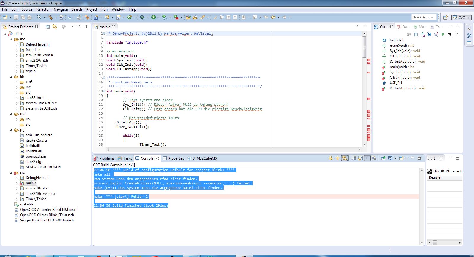

Also wieder fast von vorne, ergab zwar immer nach das Problem mit dem
falschen make.exe von Borland (warum ?), ließ sich aber wieder durch
ändern der Path Variablen in Windows behben.
Läuft nun bis zum debuggen richtig aber nach "Debug Configuration .."
und "debug" gibt es die Fehlermeldung:
Open On-Chip Debugger 0.8.0 (2014-04-28-08:42)
Licensed under GNU GPL v2
For bug reports, read
  http://openocd.sourceforge.net/doc/doxygen/bugs.html
srst_only separate srst_nogate srst_open_drain connect_deassert_srst
Info : This adapter doesn't support configurable speed
Error: read version failed
in procedure 'transport'
in procedure 'init'
LG Fritz

von Martin (Gast)

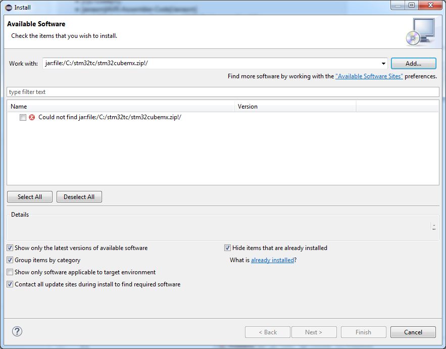

beim Aufbau der TC kann ich das Cube Eclipse-Plugin nicht konfigurieren.
Beim Aufruf Help->Updater Settings kommt immer die Meldung "Updater is
already in use", obwohl m.W. kein Updater läuft. Hat jemand eine Idee
woran es liegen könnte. Ich verwende java 1.7.0 Update 71 und Eclipse
Luna Service Release 1 (4.4.1).
Vielen Dank,
Martin
Hallo Martin,
das ist jetzt nicht wirklich eine Lösung für Dein Problem, aber
möglicherweise ein gangbarer Work-Around: Nutze nicht das Eclipse-Plugin
vom CubeMX, sondern die Standalone-Version.
vg Klaus

von ChrisG_Cornwall_UK (Gast)
Apologies for a reply in English but I though I would supply my fix to
"Updater is already in use".
It happens when I use the standalone STM32CubeMX then go back to using
the Eclipse plugin. Disable all network connections. Restart Eclipse.
Somehow the Updater state is set and needs no connection to reset it.
I hope it helps.
Google Translate below: (Please correct)
Wir entschuldigen uns für eine Antwort in Englisch, aber ich dachte, ich
würde mein fix auf "" Updater wird bereits verwendet " zu liefern.
Es passiert, wenn ich den Standalone- STM32CubeMX dann gehen Sie zurück
zur Verwendung der Eclipse-Plugin . Deaktivieren Sie alle
Netzwerkverbindungen. Starten von Eclipse . Es erscheint der Updater
Linkslauf und benötigt keine Verbindung , es zu töten .
Ich hoffe, es hilft.
von Hans Zimmer (Gast)
@ChrisG thanks taht worked. there was an Proxy setting in the tool maby
the problem @ the first start.

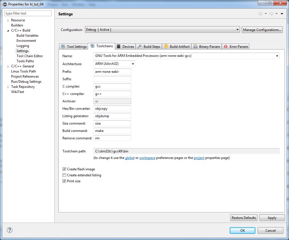

Danach hatte ich leider dann ein Problem mit dem Linker:
Building file:
../Drivers/CMSIS/Device/ST/STM32F4xx/Source/Templates/system_stm32f4xx.c
Invoking: Cross ARM C Compiler
arm-none-eabi-gcc -mcpu=cortex-r4 -mthumb -mfloat-abi=softfp
-mfpu=fpv4-sp-d16 -O0 -fmessage-length=0 -fsigned-char
-ffunction-sections -fdata-sections  -g3 -DUSE_HAL_DRIVER -DSTM32F407xx
-I"C:/Users/Hans/workspace/F4Discovery/Drivers/CMSIS/Device/ST/STM32F4xx
/Include"  -I"C:/Users/Hans/workspace/F4Discovery/Drivers/CMSIS/Include"
-I"C:/Users/Hans/workspace/F4Discovery/Drivers/STM32F4xx_HAL_Driver/Inc"
-I"C:/Users/Hans/workspace/F4Discovery/Inc" -std=gnu11 -MMD -MP
-MF"Drivers/CMSIS/Device/ST/STM32F4xx/Source/Templates/system_stm32f4xx.
d"
-MT"Drivers/CMSIS/Device/ST/STM32F4xx/Source/Templates/system_stm32f4xx.
o"  -c -o
"Drivers/CMSIS/Device/ST/STM32F4xx/Source/Templates/system_stm32f4xx.o"
"../Drivers/CMSIS/Device/ST/STM32F4xx/Source/Templates/system_stm32f4xx.
c"
Finished building:
Building target: F4Discovery.elf
Invoking: Cross ARM C++ Linker
arm-none-eabi-g++ -mcpu=cortex-r4 -mthumb -mfloat-abi=softfp
-ffunction-sections -fdata-sections  -g3 -T
"C:\Users\Hans\workspace\F4Discovery\Projects\TrueSTUDIO\F4Discovery
Configuration\STM32F407VG_FLASH.ld" -Xlinker --gc-sections
-Wl,-Map,"F4Discovery.map" -o "F4Discovery.elf"  ./Src/main.o
./Src/stm32f4xx_hal_msp.o ./Src/stm32f4xx_it.o
./Drivers/STM32F4xx_HAL_Driver/Src/stm32f4xx_hal.o
./Drivers/STM32F4xx_HAL_Driver/Src/stm32f4xx_hal_adc.o
./Drivers/STM32F4xx_HAL_Driver/Src/stm32f4xx_hal_adc_ex.o
./Drivers/STM32F4xx_HAL_Driver/Src/stm32f4xx_hal_can.o
./Drivers/STM32F4xx_HAL_Driver/Src/stm32f4xx_hal_cortex.o
./Drivers/STM32F4xx_HAL_Driver/Src/stm32f4xx_hal_crc.o
./Drivers/STM32F4xx_HAL_Driver/Src/stm32f4xx_hal_cryp.o
./Drivers/STM32F4xx_HAL_Driver/Src/stm32f4xx_hal_cryp_ex.o
./Drivers/STM32F4xx_HAL_Driver/Src/stm32f4xx_hal_dac.o
./Drivers/STM32F4xx_HAL_Driver/Src/stm32f4xx_hal_dac_ex.o
./Drivers/STM32F4xx_HAL_Driver/Src/stm32f4xx_hal_dcmi.o
./Drivers/STM32F4xx_HAL_Driver/Src/stm32f4xx_hal_dma.o
./Drivers/STM32F4xx_HAL_Driver/Src/stm32f4xx_hal_dma2d.o
./Drivers/STM32F4xx_HAL_Driver/Src/stm32f4xx_hal_dma_ex.o
./Drivers/STM32F4xx_HAL_Driver/Src/stm32f4xx_hal_eth.o
./Drivers/STM32F4xx_HAL_Driver/Src/stm32f4xx_hal_flash.o
./Drivers/STM32F4xx_HAL_Driver/Src/stm32f4xx_hal_flash_ex.o
./Drivers/STM32F4xx_HAL_Driver/Src/stm32f4xx_hal_flash_ramfunc.o
./Drivers/STM32F4xx_HAL_Driver/Src/stm32f4xx_hal_gpio.o
./Drivers/STM32F4xx_HAL_Driver/Src/stm32f4xx_hal_hash.o
./Drivers/STM32F4xx_HAL_Driver/Src/stm32f4xx_hal_hash_ex.o
./Drivers/STM32F4xx_HAL_Driver/Src/stm32f4xx_hal_hcd.o
./Drivers/STM32F4xx_HAL_Driver/Src/stm32f4xx_hal_i2c.o
./Drivers/STM32F4xx_HAL_Driver/Src/stm32f4xx_hal_i2c_ex.o
./Drivers/STM32F4xx_HAL_Driver/Src/stm32f4xx_hal_i2s.o
./Drivers/STM32F4xx_HAL_Driver/Src/stm32f4xx_hal_i2s_ex.o
./Drivers/STM32F4xx_HAL_Driver/Src/stm32f4xx_hal_irda.o
./Drivers/STM32F4xx_HAL_Driver/Src/stm32f4xx_hal_iwdg.o
./Drivers/STM32F4xx_HAL_Driver/Src/stm32f4xx_hal_ltdc.o
./Drivers/STM32F4xx_HAL_Driver/Src/stm32f4xx_hal_nand.o
./Drivers/STM32F4xx_HAL_Driver/Src/stm32f4xx_hal_nor.o
./Drivers/STM32F4xx_HAL_Driver/Src/stm32f4xx_hal_pccard.o
./Drivers/STM32F4xx_HAL_Driver/Src/stm32f4xx_hal_pcd.o
./Drivers/STM32F4xx_HAL_Driver/Src/stm32f4xx_hal_pcd_ex.o
./Drivers/STM32F4xx_HAL_Driver/Src/stm32f4xx_hal_pwr.o
./Drivers/STM32F4xx_HAL_Driver/Src/stm32f4xx_hal_pwr_ex.o
./Drivers/STM32F4xx_HAL_Driver/Src/stm32f4xx_hal_rcc.o
./Drivers/STM32F4xx_HAL_Driver/Src/stm32f4xx_hal_rcc_ex.o
./Drivers/STM32F4xx_HAL_Driver/Src/stm32f4xx_hal_rng.o
./Drivers/STM32F4xx_HAL_Driver/Src/stm32f4xx_hal_rtc.o
./Drivers/STM32F4xx_HAL_Driver/Src/stm32f4xx_hal_rtc_ex.o
./Drivers/STM32F4xx_HAL_Driver/Src/stm32f4xx_hal_sai.o
./Drivers/STM32F4xx_HAL_Driver/Src/stm32f4xx_hal_sd.o
./Drivers/STM32F4xx_HAL_Driver/Src/stm32f4xx_hal_sdram.o
./Drivers/STM32F4xx_HAL_Driver/Src/stm32f4xx_hal_smartcard.o
./Drivers/STM32F4xx_HAL_Driver/Src/stm32f4xx_hal_spi.o
./Drivers/STM32F4xx_HAL_Driver/Src/stm32f4xx_hal_sram.o
./Drivers/STM32F4xx_HAL_Driver/Src/stm32f4xx_hal_tim.o
./Drivers/STM32F4xx_HAL_Driver/Src/stm32f4xx_hal_tim_ex.o
./Drivers/STM32F4xx_HAL_Driver/Src/stm32f4xx_hal_uart.o
./Drivers/STM32F4xx_HAL_Driver/Src/stm32f4xx_hal_usart.o
./Drivers/STM32F4xx_HAL_Driver/Src/stm32f4xx_hal_wwdg.o
./Drivers/STM32F4xx_HAL_Driver/Src/stm32f4xx_ll_fmc.o
./Drivers/STM32F4xx_HAL_Driver/Src/stm32f4xx_ll_fsmc.o
./Drivers/STM32F4xx_HAL_Driver/Src/stm32f4xx_ll_sdmmc.o
./Drivers/STM32F4xx_HAL_Driver/Src/stm32f4xx_ll_usb.o
./Drivers/CMSIS/Device/ST/STM32F4xx/Source/Templates/gcc/startup_stm32f4
07xx.o
./Drivers/CMSIS/Device/ST/STM32F4xx/Source/Templates/system_stm32f4xx.o
c:/program files (x86)/gnu tools arm embedded/4.9
2014q4/bin/../lib/gcc/arm-none-eabi/4.9.3/../../../../arm-none-eabi/bin/
ld.exe:  error:
07xx.o:  Conflicting architecture profiles M/R
ld.exe:  failed to merge target specific data of file
07xx.o
collect2.exe: error: ld returned 1 exit status
make: *** [F4Discovery.elf] Error 1
hier sitze ich etwas auf dem Trockenen und weiss nicht so recht woran es
liegt.
btw. mit der Toolchain sollte eigentlich auch ein Build mit Hardware FPU
gehen. witzigerweise klappt das bei diesem Prejekt nicht.
ok Problem solved habe es noch mal neu angelegt und habe da jetzt auch
die option C linker statt c++

von Martin l. (Gast)
Auch von mir Danke für das Tutorial.

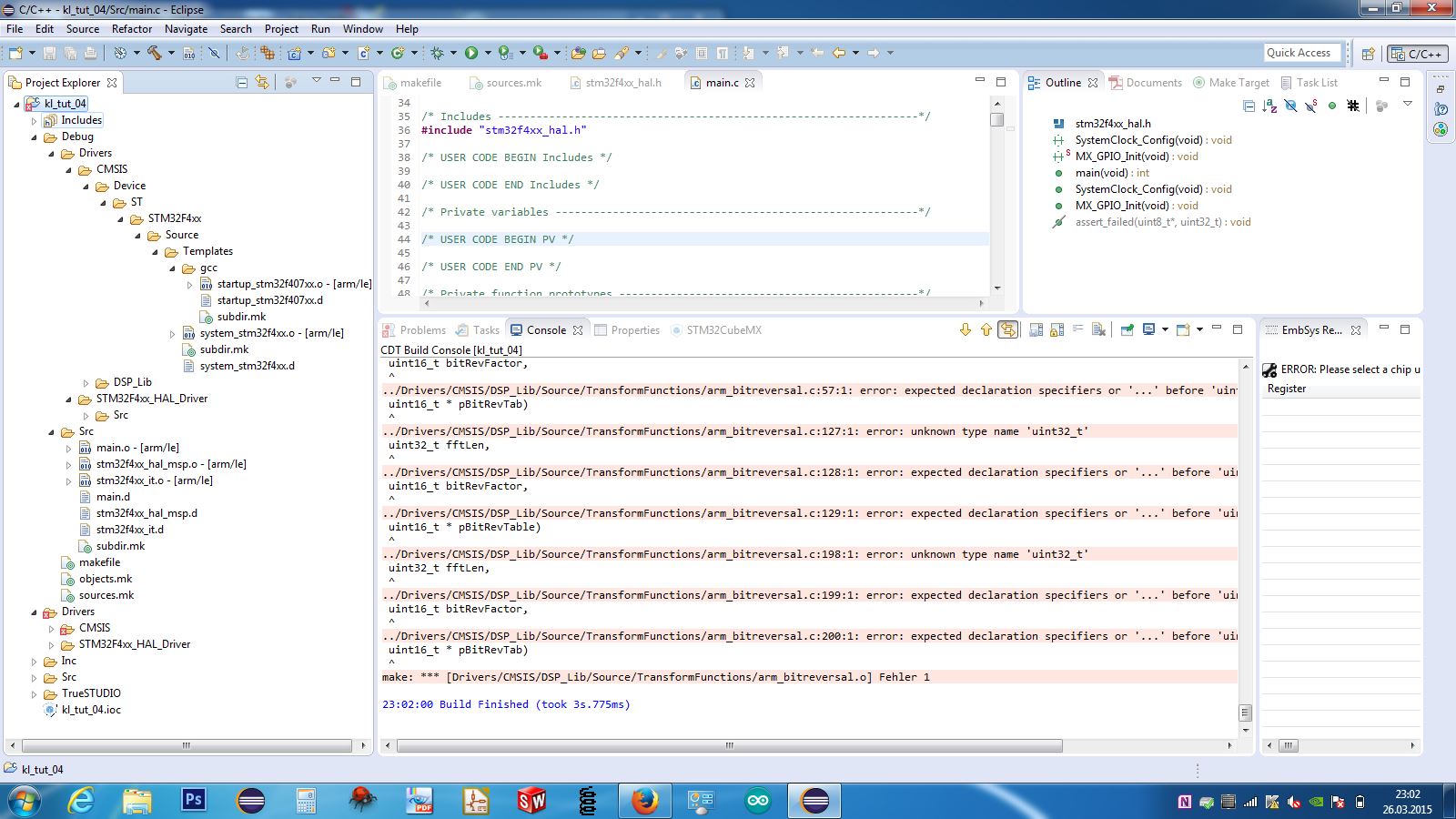

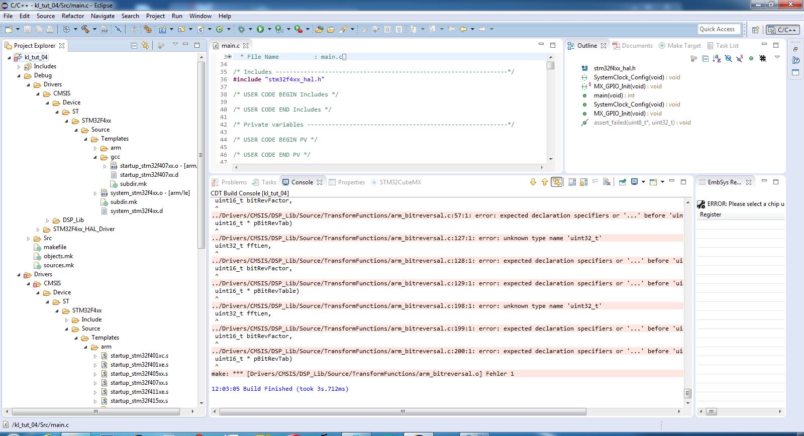

Leider hatte ich nicht so viel erfolg. Habs mehrmals probiert, aber es
kommen beim compilieren immer eine Menge Fehler
'uint16_t' undeclared here (not in a function)  arm_common_tables.h  /Test1/Drivers/CMSIS/Include  line 90  C/C++ Problem
Das Problem scheint etwas mit der folgenden Zeile zu tun zu haben
(dieser error wird jedenfalls ausgegeben):
#error "Define according the used Cortex core ARM_MATH_CM7,
ARM_MATH_CM4, ARM_MATH_CM3, ARM_MATH_CM0PLUS or ARM_MATH_CM0"
Hab ich irgendwo eine falsche Einstellung? Den Prozessortyp (cortex-m4)
habe ich laut Anleitung eingestellt.
von T. F. (sar)
Füge noch "ARM_MATH_CM4" zu den defines dazu.

Zuerst bereitete wie bei Martin I. die arm_math.h Probleme. Durch
hinzufügen von ARM_MATH_CM4 und __FPU_PRESENT als Symbole konnte das
Problem beseitigt werden und er kompiliert alle Dateien ohne Warning und
Error durch.

von Sebastian__ (Gast)
ich habe ein kleines Problem.
Grundsätzlich scheint meine Toolchain mit dem OpenOCD 0.9.0 zu laufen,
also debug, upload compilieren usw.
Ich benutzte die CubeMX Version 1.4, aber sobald die DSP Libs im mit im
HAL sind, hagelt es beim Compilieren Fehlermeldungen.
konkret geht es um den Ordner:
C:\stm32ws\CubeRepo\STM32Cube_FW_F4_V1.4.0\Drivers\CMSIS\DSP_Lib\Source
wahrscheinlich kommt das Problem von hier: TransformFunctions
aber so richtig kann ich das nicht eingrenzen.
Kann das eventuell mal jemand testen ;)
MfG
Sebastian
von Max (Gast)
zunächst einmal vielen Dank für das umfangreiche Tutorial. Genau soetwas
hatte ich gesucht. Ich bin STM32-Neuling und komme vom Arduino.
Um den Toolchain zu installieren habe ich das Tutorial jetzt ein paar
mal durchexerziert, bekomme es aber nicht zum laufen. Vermutlich ist es
nur ein kleiner Fehler, aber ich komme einfach nicht dahinter. Nach
drücken des "Hammer-Symbols" erscheint folgende Fehlermeldung:
" Error: Program "make" not found in PATH
PATH=[C:\stm32tc\gcc49\bin;$(eclipse_home)\GnuWin32\bin]"
Im bin-Ordner des GnuWin32 ist eine "make"-Datei vorhanden, im gcc49\bin
allerdings nicht. Habe ich vegessen irgendetwas zu installieren?
Im Anhang habe ich noch ein paar screenshots um den Status zu erläutern.
Wie kann ich den Fehler eingrenzen?
Danke im Voraus
Max
Hallo Max,
kannst Du "make" auf der Kommandozeile aufrufen?
vg Klaus

von Klaus W. (mfgkw)
Ist dein eclipse_home richtig oder überhaupt gesetzt?
Ich habe jetzt keine Ahnung von Eclipse, weil ich keine IDE mag, aber
notfalls kannst du bei deinen Variablen (letztes Bild) doch mal in PATH
den vollen Pfad angeben (C:\stm32tc\GnuWin32\bin statt oder zusätzlich
zu $(eclipse_home)\GnuWin32\bin).

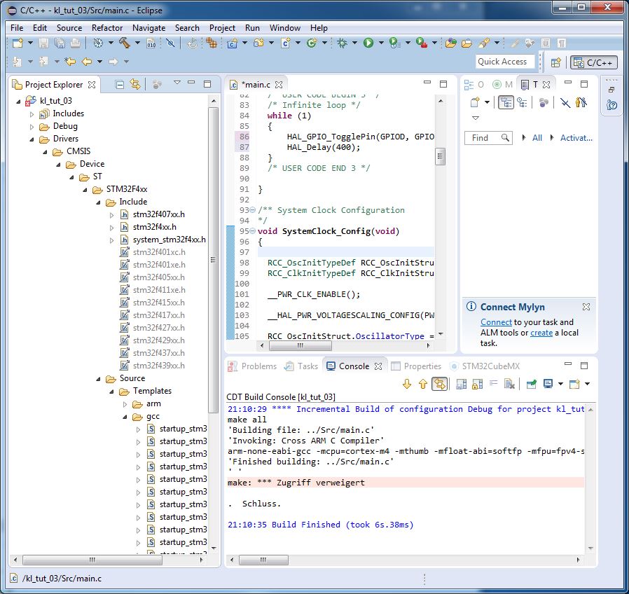

von Max (Gast)
Hallo Klaus Wachtler,
Deinen Vorschlag mit dem anderen Pfad hatte ich auch schon ausprobiert.
In KLaus L's Tutorial sind ja beide Versionen aufgeführt. Dein Vorschlag
steht im Text, allerdings ohne "..\bin" am Ende.
"  In Eclipse -->Windows -->Preferences -->Build -->Environment: Bitte
der Variable >>PATH<< den Wert c:\stm32tc\GnuWin32 hinzufügen. So kann
Eclipse das Tool „make“ und „make“ wiederum die Tools „rm“ und „echo“
finden.  "
Es kommt eine andere Fehlermeldung --> siehe screenshot
Trotzdem danke für den Tip
Max
von Max (Gast)
Hallo Klaus L.
nach dem Aufruf von "make" in der Komandozeile wird dieser nicht
gefunden.
Ich habe zwei screenshots dazu angehängt (Komandozeile und bin-Ordner).
Kann es evtl. mit dem Coreutils zusammenhängen, es ist ja auch dort
installiert?
In dem GnuWin32-Ordner sind die Versionen make-3.81 und coreutils-5.3.0
installiert.
Max

von Max (Gast)
Hallo Klaus,
ich habe den Pfad bei den Umgebungsvariablen hinzugefügt.
Nach "make" in der Eingabeaufforderung wieder die selbe Fehlermeldung.
Könnte es sein, dass ich Make unter GnuWin32 falsch installiert habe?
Max
Kann man bei der Installation denn etwas "falsch" machen? Hast Du
vielleicht mehrere "make" im Pfad und kann sich das System deshalb nicht
für eines entscheiden?
von Steffen R. (steffen_rose)
Das System nimmt üblicherweise das erste was es findet.
Eclipse wird die benötigten Pfade aber nicht systemweit einstellen.
Insofern finde ich diese herangehensweise nicht so zielführend. Wobei
der Umkehrschluß, also das make funktioniert in cmd, schon sehr positiv
gewesen wäre.

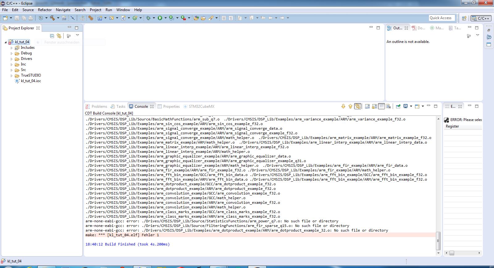

Ich bin mir unsicher, ob Zugriff verweigert wirklich als nicht gefunden
zu interpretieren ist. Dann schon eher ein falsches make. Aber das
sollte ja einfach auf dem System zu finden und auszuschließen sein.
Er hat ja ein File compiliert. Dafür mußte er bereits make ausführen und
ein passendes Makefile haben. Wenn nicht vorab ein clean gemacht wurde,
könnte der nächste Schritt das Linken gewesen sein?
von max (Gast)
Steffen schrieb
"Dann schon eher ein falsches make. Aber das
sollte ja einfach auf dem System zu finden und auszuschließen sein."
Ich habe mein c-Laufwerk nach "make" durchsucht und ein Weiteres unter
AtmelStudio gefunden (Oktober 2014). Das "make" unter
C:\stm32tc\GnuWin32\bin hat ein Änderungsdatum von November 2006 -> Kann
gar nicht sein! Was ist denn hier schiefgelaufen?
Ich könnte AtmelStudio einfach deinstallieren oder bringt das nichts?
Probehalber habe ich nocheinmal das alte Projekt gelöscht, ein neues
Projekt in Cube MX und elipse erstellt und alles nach Anleitung
konfiguriert --> wieder der gleiche Fehler.
Max

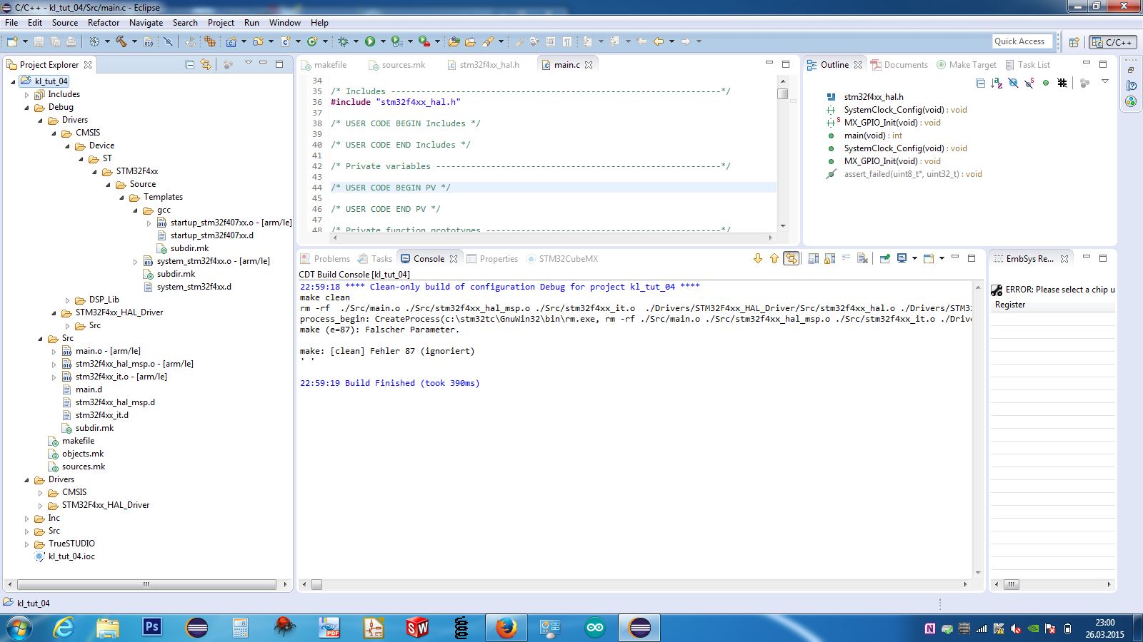

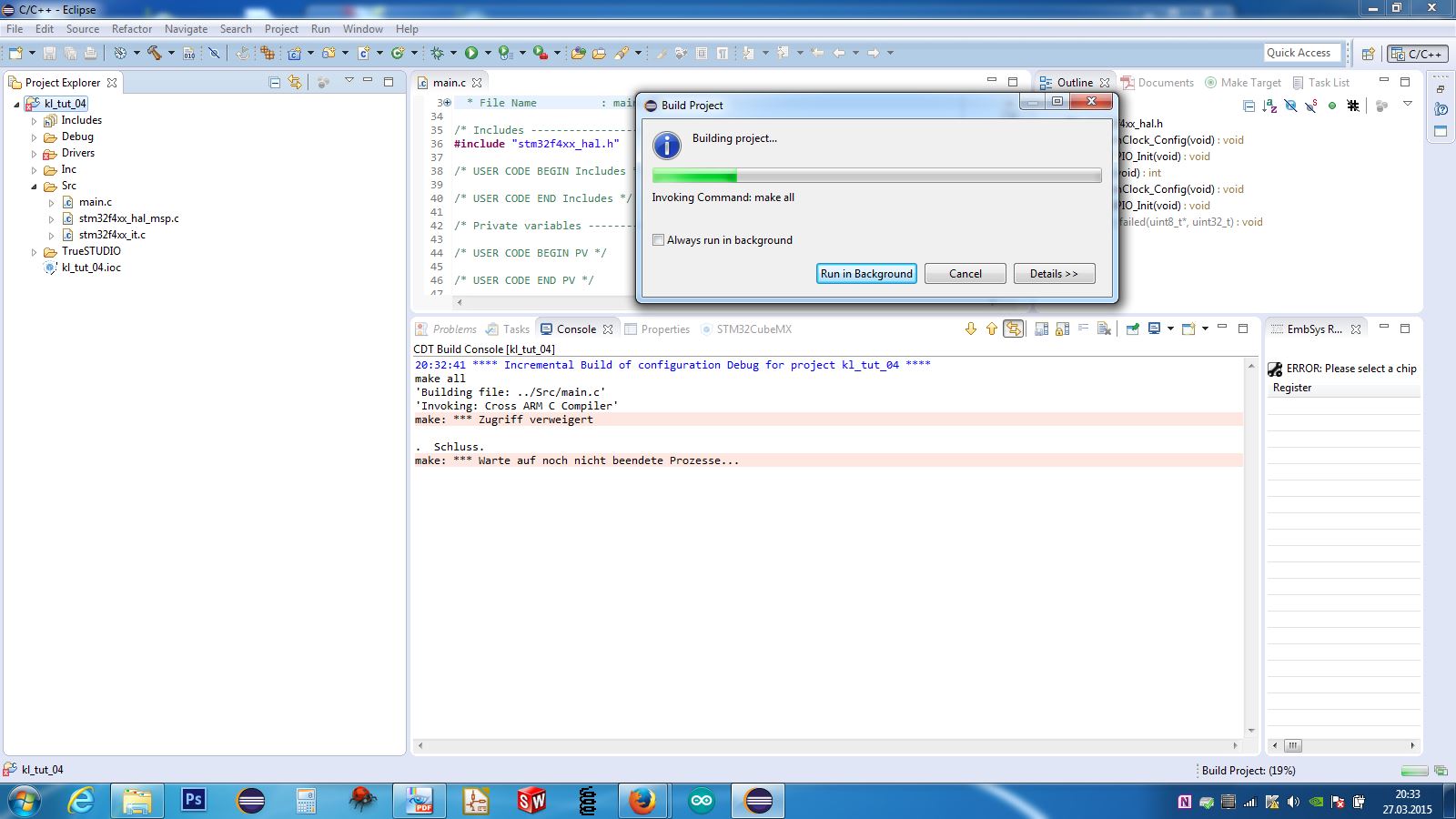

von Maximilian S. (00maxi)
ich habe mich jetzt hier mal als 00maxi angemeldet (war bisher ja nur
Gast)
Der Tip von bastler has nicht geholfen (ich bin immer als Admin
angemeldet)
Auch der Tip das make aus dem Atmel-Studio umzubenennen hat nichts
geändert.
Steffen Roses Tips haben folgendes ergeben:
 - Einen 'clean' durchführen  (rechte Maustaste aufs Projekt und dann
'Clean Project' ausführen hat in der Verzeichnisstruktur unter
kl_tut_04\Debug anscheinend keine Veränderung gebracht (siehe
Screenshot)
(auf welche Datei sollte ich hier genau schauen?)
 - wenn ich den makefile unter kl_tut_04\Debug\Src manuell lösche und
das Hammersymbol ( Build 'Debug' for Project ) anklicke erscheint wieder
die ursprüngliche makefile-Datei.
Hmm, was kann ich noch tun?
00maxi
Ich (und bastler vermutlich auch) bezog mich auf den Stand "23.03.2015
21:23"
Da wurde make gefunden, aber der Zugriff auf irgendwas verweigert.
(kl_tut_3)
Jetzt bist Du wieder ganz am Anfang, wo make nicht gefunden wurde.
Kannst Du den Zustand aus PATH_C_stm32tc_GnuWin32_bin.JPG wieder
herstellen? Der war ein Fortschritt gegenüber deinem jetzigen Zustand.
Anm:
'Clean' benötigt auch make. Insofern muss dieser Test wiederholt werden,
wenn Dein make wieder gefunden wird.
Nach deinem Bild zu urteilen ist eine mögliche erzeugte Datei nicht im
Weg, da bisher nicht erstellt (*.elf direkt im Debug Ordner). Der
Bildausschnitt ist aber gut gewählt.
Hallo Steffen,
Danke für Deine Hinweise.
ich habe unter
Window - Preferences - C/C++ - Build - Environment
wieder den PATH   c:\stm32tc\GnuWin32\bin eingestellt (Siehe Anhang
'c_PATH'; vorher war es $(eclipse_home)\GnuWin32\bin ).
Nach drücken des 'Hammer'-Symbols läuft der Build-Prozess durch. Dabei
wird in der CDT-Build-Console eine risige Liste an Meldungen angezeigt,
die mit
!make: ***
[Drivers/CMSIS/DSP_Lib/Source/TransformFunctions/arm_bitreversal.o]
Fehler 1
22:45:16 Build Finished (took 4s.384ms)
endet .
Nach einem 'Clean' mit rechter Maustaste auf das Project und dann
'Clean' erscheint die folgende Meldung  (siehe Anhang 'Clean_Project')
Nach einem 'Clean..' (Hauptmenue - Project - Clean..) bei abgeschalteten
automatischen Build (Hauptmenue - Project - Build Automatically) läuft
anscheinend ganz kurz der Clean- und dann der Build-Prozess mit den zig
Meldungen hintereinander ab (siehe Anhang 'Clean'). --> das
automatische-Build-after-Clean scheint noch aktiv zu sein. Wie schalte
ich das denn tatsächlich ab, kein Häkchen scheint nicht zu genügen?
Lösche ich den make-File manuell und mache einen 'Clean..' (Hauptmenue -
Project - Clean..) kommen wieder die vielen Meldungen und der make-File
erscheint wieder im Projektordner.
Bei allen Tests war die Änderung der Umgebungsvariablen aktiv (siehe
Anhang; ist das richtig eingestellt)
Wat nu?
OK, jetzt funktioniert das make wieder.
build:
Die Meldungen sind Compiler Fehler. Hier mußt du mal auf die erstem
Meldungen schauen. Ich würde auf fehlende Include Pfade tippen.
clean:
Auch dein clean funktioniert scheinbar nicht. Zumindest sieht mir die
Befehlszeile etwas merkwürdig aus. Prinzipiell darf das clean Fehler
bringen, falls die Dateien nicht da sind. Jedoch sind bei Dir die
Dateien auch nach einem clean noch da.
Da ich die Umgebung jedoch nicht genau wie du einsetze, kann ich dies
nicht genau einschätzen.
die obersten Zeilen der CDT-Build-Console lauten  (Anhang)
uint16_t numTaps;             /**< number of coefficients in the filter.
C:/stm32ws/kl_tut_04/Drivers/CMSIS/Include/arm_math.h:4713:5: error:
unknown type name 'uint16_t'
     uint16_t stateIndex;          /**< state buffer index.  Points to
the oldest sample in the state buffer. */
Es laufen aber wirklich viele Meldungen durch. Wohlmöglich gab es noch
mehr Meldungen, die nicht mehr durch scrollen erreicht werden können?
Hängt das 'Clean' denn auch mit dem Compiler zusammen?
Max
Der eigentliche Fehler scheint schon durcu zu sein.
- Klicke eine *.c Datei an.
- Rechte Maustaste - Build Selected File
Das sollte nur ein File übersetzen und hoffentlich nicht so viele Fehler
bringen.
Deine Standard Includepfade scheinen nicht zu passen.
Du solltest vermutlich in den jeweiligen C-Files etwas wie
#include <stdint.h>
finden. Den Header findet der Compiler nicht.
Das sollte er aber eigentlich automatisch finden. Keine Ahnung, wo man
diese Systemincludes einstellt. Dies ist Sache der gcc-Installation -
nicht von Eclipse.
Du kannst C:\stm32tc\gcc49\include mit in deinen Anwenderinlcudes
nehmen.
(Pfad prüfen!) Aber richtig ist das eigentlich nicht.
Clean == make clean
Build == make all
D.h. beides basiert auf make und den generierten makefiles.
ist alles unter Laufwerk C installiert (Anhang).
Ich wollte grad mal Steffens Tip ausprobieren
aber nach dem Rechner Hochfahren ist die main.c Datei nicht mehr unter
kl_tut_04 Src vorhanden??
Maxi

@Maximilian:
In welchem Verzeichnis liegt bei dir die eclipse.exe?
Hallo
@Steffen schrieb
'Wenn ich es richtig verstanden habe, funktioniert
aber nicht
$(eclipse_home)\GnuWin32\bin'
  --> stimmt, aber die eclipse.exe liegt in C:\stm32tc (siehe
screenschot 'c-Ordner')
Steffen schrieb
'Ich gehe mal davon aus, dass due hier den von dir installierten 4.9
eingetragen hast. '
  --> Ich meine ja. Unter kl_tut_04 Properties c/C++ Settings Toolchains
Toolchain pat: steht zumindest 'C:\stm32tc\gcc49\bin' (siehe Screenshot
'Aktuel 7')
Die Pfadangaben stimmen soweit, allerdings sind mir noch zwei
Unterschiede aufgefallen.
1) im vorletzten Screenshot des Tutorial (Debug Configurations Debugger)
sieht die Seite anders aus als bei mir (vergleiche mit screenshot
'Aktuel 6')
2) Im Tutorial (viertletzter Screenshot; kl_tut_01 Properties C/C++
Build Settings Tool-settings General) ist ist der Pfad anders. Dort
taucht im gegensatz zu meinem Pfad nach dem Projektnamen (kl_tut_01)
noch zusätzlich der Unterordner '\Projects\' auf.
Ich meine alle Pfade sond OK!?
Max

wie könnte ich den auf Kepler zurückrüsten? oder ist das für LUNA4.4.2
nicht mehr nötig?

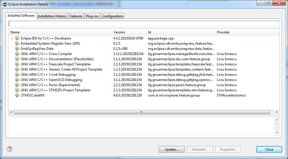

 2) In der PlugIn Install Anleitung wird bei der Kelper Installation
unter 'Programming Languages' von 'C/C++ Development Tools' gesprochen
und in der entsprechenden Abbildung taucht als installierte Software
'Autotools support for CDT' auf. Das finde ich bei den bei mir
installierten Paketen nicht. Dort gibt es nur ein 'CDT Standalone
Debugger Support' Paket (siehe Screenshot)
Im Tutorial steht nichts von einer separaten CDT Installation. Ist das
Bei eclipse LUNA schon drinn?
Max
Ich habe jetzt mal 'CDT 8.6.0 for Eclipse Luna' von
http://download.eclipse.org/tools/cdt/releases/8.6  nachinstalliert,
eclipse neu gestartet
  --> gleicher Fehler (1000 Meldungen)
CDT hast/hattest Du bereits.
Ob Du jetzt zwei hast, die sich stören, kann ich nicht sagen.
Bei den verschiedenen Eclipse Versionen kenne ich mich auch nicht aus.
Übersetze mal nur ein einzelnes File. Die ersten Fehler-Meldungen sind
relevant. Die späteren, die Du zeigt, deuten auf ein Fehlen/Nichtfinden
von stdint.h hin. Wäre aber arg ungewöhnlich. gcc kennt die Pfade
eigentlich selbst.
@ Bernd
Beim 'Build Project' von kl_tut_04 kommt die Meldung wie im Anhang
'kompletter Build' zu sehen. Der Build-Prozess hängt jetzt bei ca. 20%
(grüner Balken)
Maxi
hier der Anhang

@Steffen
ich habe das Anzeigelimkit der CDT Build Console von 500 Zeilen auf 5000
erweitert, jetzt sehe ich auch die erste Meldung nach einem 'Build'
erste Meldung (siehe auch screenshot 'erweiterte Console')
20:48:40 **** Incremental Build of configuration Debug for project
kl_tut_04 ****
make all
'Building file:
../Drivers/CMSIS/DSP_Lib/Source/TransformFunctions/arm_bitreversal.c'
'Invoking: Cross ARM C Compiler'
arm-none-eabi-gcc -mcpu=cortex-m4 -mthumb -mfloat-abi=softfp
-ffunction-sections -fdata-sections  -g3 -DSTM32F407xx -DUSE_HAL_DRIVER
-I"C:/stm32ws/kl_tut_04/Drivers/CMSIS/Device/ST/STM32F4xx/Include"
-I"C:/stm32ws/kl_tut_04/Drivers/CMSIS/Include"
-I"C:/stm32ws/kl_tut_04/Drivers/STM32F4xx_HAL_Driver/Inc"
-I"C:/stm32ws/kl_tut_04/Inc" -std=gnu11 -MMD -MP
-MF"Drivers/CMSIS/DSP_Lib/Source/TransformFunctions/arm_bitreversal.d"
-MT"Drivers/CMSIS/DSP_Lib/Source/TransformFunctions/arm_bitreversal.o"
-c -o
"../Drivers/CMSIS/DSP_Lib/Source/TransformFunctions/arm_bitreversal.c"
In file included from
../Drivers/CMSIS/DSP_Lib/Source/TransformFunctions/arm_bitreversal.c:41:
0:
C:/stm32ws/kl_tut_04/Drivers/CMSIS/Include/arm_math.h:299:4: error:
screenshot
von Bernd K. (prof7bit)
Also ich hab mal kurz gegooglet (während Du das file direkt auf der
Festplatte hast und direkt reinschauen könntest) und das sieht wohl so
ähnlich aus wie hier:
 * @defgroup groupExamples Examples
#ifndef _ARM_MATH_H
#define _ARM_MATH_H
#define __CMSIS_GENERIC         /* disable NVIC and Systick functions */
#if defined(ARM_MATH_CM7)
  #include "core_cm7.h"
#elif defined (ARM_MATH_CM4)
  #include "core_cm4.h"
#elif defined (ARM_MATH_CM3)
  #include "core_cm3.h"
#elif defined (ARM_MATH_CM0)
  #include "core_cm0.h"
#define ARM_MATH_CM0_FAMILY
  #elif defined (ARM_MATH_CM0PLUS)
#include "core_cm0plus.h"
#else
22
  #error "Define according the used Cortex core ARM_MATH_CM7, ARM_MATH_CM4, ARM_MATH_CM3, ARM_MATH_CM0PLUS or ARM_MATH_CM0"
23
#endif
Na also dann definier doch mal das symbol "ARM_MATH_CM4" und dann
probiers nochmal.
Alternativ würd ich vorschlagen der bessere Weg ein komplett neues
System kennenzulernen ist sich erstmal vorsichtig ranzutasten und
erstmal ein absolut simples Blinky-Projekt aus nur einer Handvoll
Dateien ohne HAL und zwölftausend Zusatzlibs zu kompilieren (Es gibt
einige Minimalbeispiele im Web) und dann schrittweise nur das an libs
reinzunehmen was Du wirklich brauchst (wenn überhaupt) anstatt so einen
unübersichtlichen Riesen-Moloch am Stück von null auf beherrschen zu
wollen in einer Umgebung mit der man noch nicht komplett vertraut ist.
Also fang erstmal mit was kleinerem an das nur aus 5 Dateien besteht und
nicht aus 500, so daß Du eine Chance hast das in endlicher Zeit zu
komplett zu überblicken und zu verstehen und dann nimmst Du das als
Ausgangspunkt. Das wird Dir mehr Sicherheit und Kontrolle geben.
Hallo Bernd,
Danke für den Tip.
Ich habe das Symbol ARM_MATH_CM4 definiert (Screenshott) und dierekt
durchlaufen lassen. Hier kamen nur noch drei Meldungen und der Hinweis,
dass der Zugriff auf 'make' verweigert wurde (Screenshot 1.Durchlauf).
Nach dem Restart von eclipse kommt etwar 100 mal (auch schon die erste)
die selbe Meldung (rosa Hintergrund).
'C:/stm32ws/kl_tut_04/Drivers/CMSIS/Include/core_cm4.h:131:8: warning:
#warning "Compiler generates FPU instructions for a device without an
FPU (check __FPU_PRESENT)" [-Wcpp]'
und zum Schluss
'make: *** [kl_tut_04.elf] Fehler 1'
Bzgl. der Projektgröße bin ich nur dem Tutorialm gefolgt. Anscheinend
ist ein mithilfe des STMCubeMX-Toll erstelltes Project automatisch so
gross. Im Tutorial werden ja nur noch zwei Zeilen hinzugefügt.
Hast Du nen guten Tip für Einsteiger?
Danke nochmal
Max
von bastler (Gast)
beim starten von eclipse rechtsklick drauf und als administrator
ausführen wählen wie ich schon gesagt habe, es spielt keine rolle, dass
dein benutzer zur gruppe adminisratoren gehört... aber so funktionierts
bei mir, wenn ich eclipse unter dem benutzer laufen lasse, gehts nicht.
Das mit dem benutzer ist admin spielt nur insofern eine rolle, dass du
programme dann als admin ausführen kannst, ohne zuerst ein passwort
eingeben zu müssen.....
gruss
@bastler
Aha, jetzt hab ichs mit dem Adminstart geschnallt!!
Läuft jetzt auch viel schneller durch mit nur einer Fehlermeldung am
Ende
Was ist den Fehler 1??  Gibt es irgendwo ne Fehlerliste??
Max
Steht doch da warum er abbricht.
Wie wärs du wirfst endlich dieses kaputte Beispielprojekt aus diesem
komischen Tutorial weg und fängst stattdessen mit was einfachen an für
den Anfang, zum Beispiel ein simples LED-Blink-Projekt ohne CubeMX HAL
und den ganzen überflüssigen Schrott bis Du wenigstens Dein Buildsystem
halbwegs im Griff hast? Nur mal so als Vorschlag?
Und übrigens: Eclipse als Administrator ausführen ist ja wohl der größte
Unfug den ich seit mindestens 2 Wochen irgendwo (inclusive hier!)
gelesen habe. Vergiss das mal ganz schnell wieder und such stattdessen
die Ursache.

Möglicherweise darfst du als Nicht-Admin nicht einfach in einem
C-Unterordner rumbasteln. Wirf mal den ganzen Krams in deinen
User-Ordner oder auf den Desktop und versuch es nochmal von dort aus.
@Bernd
Ich habe hier ein anderes Blink Projekt gefunden und über File Import
General Existing_Project_into_Workspace Copy_project_into_workspace
importiert.
http://tecsploit.com/stm32f4-discovery/hello-world-using-an-stm32f4-discovery/
ein Build erzeugt folgend Meldung
22:06:58 **** Build of configuration Default for project blink1 ****
make all
Das System kann den angegebenen Pfad nicht finden.
process_begin: CreateProcess(NULL, arm-none-eabi-gcc --version, ...)
failed.
make (e=2): Das System kann die angegebene Datei nicht finden.
make: *** [start] Fehler 2
22:06:58 Build Finished (took 292ms)
> Import
Ein Projekt das bereits ein Makefile hat und dafür vorgesehen ist mit
dem Makefile kompiliert zu werden muss mit "c/C++ -> Existing Code as
Makefile Project" importiert werden.
Aber ich würde erstmal sicherstellen daß das außerhalb von Eclipse an
der Kommandozeile mit make kompiliert werden kann. Ansonsten kämpfst Du
an 2 Fronten gleichzeitig. Also bring das erstmal an der Kommandozeile
zum Laufen (finde heraus was noch fehlt oder was nötig ist um das zu
erreichen) und im nächsten Schritt erst importierst Du es in Eclipse.
Das Kompilieren des Projekts mit make und das Verwenden des Projekts mit
Eclipse sind zwei Dinge die man völlig getrennt und unabhängig
voneinander betrachten kann (deshalb könntest später Du wenn das Projekt
erstmal steht ohne irgendwelche Probleme jederzeit die IDE wechseln), Du
kannst also die Fehlersuche dieses misslungenen Build-Prozesses auf eins
der beiden eingrenzen ohne Dich mit beiden gleichzeitig rumzuschlagen,
vor allem wenn noch nicht klar ist woran es letztlich liegt ist das eine
große Hilfe.
Öffne also mal eine Kommandozeile in dem Projektordner (dort wo sich das
Makefile befindet) und rufe make direkt von der Kommandozeile auf und
bring das erstmal zum Laufen.

> 1.) Ich habe den Build selektiv für die main.c gemacht. Ergebnis
Deine main.c wird doch sicher Standard Header includieren.
Dann mal direkt arm_bitreversal.c
Bernd K. schrieb:
> Mach doch einen kompletten build, dann scroll ganz nach oben wo er
> anfängt
Da er zuviele Meldungen bekommt konnte er die erste Meldung nicht
mitteilen.
Der verweigerte Zugriff ist ein zweiter Fehler und hat mit dem
Compiler-Fehlermeldungen nichts zu tun.
Vermutlich hast Du ein Explorer-Fenster oder eine Konsole offen die in
dein Projekt guckt und so das Löschen verhindert.
Das ist eine globale Projekteinstellung bei den Compiler Settings.
Du machst nicht jedesmal das Gleiche. Daher sind Vergleiche der
verschiedenen Zustände unmöglich.
Mach immer ein clean am Anfang.
Hier fehlen 3 Objektfiles. Warum das 'Build' scheinbar trotzdem versucht
zu linken, weiß ich nicht. Das mittlere hat aber einen Schreibfehler.
Hast Du hier irgendwas geändert?
> erreichen)
Ihm fehlen generell die Pfade. Er muss diese aktuell immer wieder von
Hand nachziehen. Wo man dies korrekter Weise hinterlegt, weiß ich aber
auch nicht. Ich nehme die Umgebung nur innerhalb von Eclipse. Außerhalb
würde es ohne weitere Pfad-Einstellungen und Umgebungsvariable auch
nicht laufen. Da ich jedoch viele verschiedene Umgebungen im Einsatz
habe, wären solche globalen Einstellungen auf meinem System tödlich.

von Gabriel E. (borg316)
Hallo Ich bekomme bei dem Schritt
"Nun zu dem bereits als Datei herunter geladenen STM32CubeMX
    -->Help -->Install new Software -->Add -->Archive -->Zip-Datei vom
STM32CubeMX-Plugin auswählen.
    Durchbestätigen"
die Fehlermeldung "Could not find..."
Kann mir jemand helfen?
Danke!
Gabriel E. schrieb:
> "Could not find..."
Sieht mir nicht gerade wir ein ordentlicher Pfad zu einer zip-Datei aus.
jar:file:...zip!/

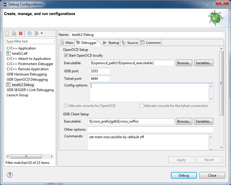

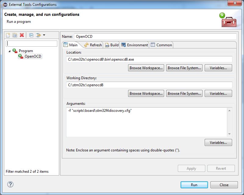

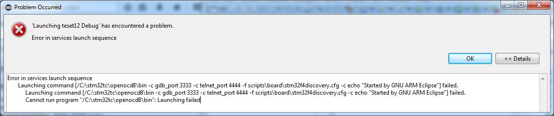

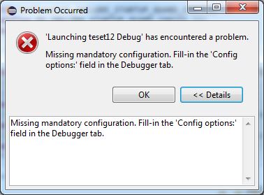

Im zweiten Tutorial komme ich bis zur Hälfte
"Click on “Apply” and then on “Run“. You’ll see these messages in the
Eclipse console"
Dort erhalte ich folgende (Fehler-)Meldung in der Console in roter
schrift:
Open On-Chip Debugger 0.8.0 (2014-04-28-08:39)
Info : This adapter doesn’t support configurable speed
in procedure ‘transport’
in procedure ‘init’
Was läuft falsch
Setzt Du auch wirklich den OpenOCD Debugger ein und hast diesen
erfolgreich installiert und den Server gestartet?
Was meinst du damit?
> Oder nimmst Du eher den ST-Link?
laut dem Tutorial
http://www.carminenoviello.com/en/2015/01/07/setting-gcceclipse-toolchain-stm32nucleo-part-2/
konfiguriere ich OpenOCD als externes Tool (siehe screeshot "External
Tool-Configurations") und starte mit "Run" (erste Hälfte des Tutorial)
bis zum konfigurieren des GDB um es mit dem OpenOCD über den 3333 TCP
port zu verbinden komme ich nicht (zweite Hälfte des Tutorial).
In einer frühreren Nachricht wurde mal gefragt ob ich make über die
Kommandozeile starten kann --> geht nicht (siehe screenshot "make"). Wie
muss die korrekte Meldung lauten?
Ich habe mal die aktuelle Verzeichnisstruktur und den PATH angehängt.
Ist das alles konsistent? I
@Micha:
Dies war meine Entgegnung zum Vorschlag von Bernd, die Makeumgebung
erstmal außerhalb von Eclipse zum Laufen zu bringen.
Beitrag "Re: STM32-Toolchain mit Eclipse CDT 4.3, GnuArmEclipse, OpenOCD 0.8.0, Gnu Arm GCC 4.8, STM32CubeMX"
Dies hat den Vorteil, wenn man seine Einstellungen global unter Windows
macht, auch Windows die Eclipse Aufrufe auflösen kann. Hier gebe ich
Bernd recht.
Das hatte Maximilian aber weiter oben schonmal angefangen und ist nicht
weitergekommen (PATH Variable). Dadurch würde man hier auf zwei Fronten
kämpfen.
Prinzipiell ist es ausreichen, Eclipse beizubringen, wo make und gcc
liegen.
Das hat Maximilian mehrfach erfolgreich gemacht.
Merkwürdigerweise ist dies bei ihm aber nicht global bei Eclipse
hinterlegt, sondern eine Projekteinstellung. Diese war bei einem neuen
Projekt wieder weg.
Wie man dies aber korrekt dauerhaft hinterlegt, weiß ich auch nicht.
Maximilian scheint aber nach dem Bearbeiten der von ihm geposteten Links
damit keine Probleme mehr zu haben. Der erste Link sollte der Relevante
sein.
> laut dem Tutorial
Das ist doch Unfug, schmeiß das Tutorial weg!
Eine Zeile tiefer ist "OpenOCD Debugging", das musst Du nehmen, das ist
speziell dafür gemacht, nicht "GDB Hardware Debugging". Du musst auch
kein externes Tool konfigurieren, einfach alles im "OpenOCD Debugging"
Dialog korrekt ausfüllen.
OK, wenn ich "OpenOCD Debugging" auswähle (screenshot 'Debugger Tab')
erscheint nach erfolgreichem Build:
'Missing mandatory configuration. Fill-in the 'Config options:' field in
the Debugger tab.' (siehe screenshot 'Fehler fill in 'config options'')
Was muss in das Feld 'config options' eingetragen werden?
Was muss in die anderen Tabs?
Max
Lass Dich mal von den Screenshots in diesem Posting im anderen Thread
inspirieren: Beitrag "Re: STM32 unter Linux programmieren und debuggen"
Das wurde zwar unter Linux gemacht aber es ist sinngemäß (wenn man mal
die Pfade entsprechend anpasst und die Tatsache berücksichtigt daß Du
ein Discovery hast und ich ein Nucleo) mehr oder weniger identisch.

Das C-File wurde übersetzt, ohne Error. Allerdings bekomme ich die
Warning-Meldungen beim ersten Übersetzen, das FPU Code erzeugt wurde für
eine Device, das keine FPU hat. Ich habe aber das STM32F407-VGT6
Discovery Board.
Wenn ich clean ausführe bekomme ich folgenden Output:
21:35:49 **** Clean-only build of configuration Debug for project
kl_tut_01 ****
make clean
rm -rf  ./Src/main.o ./Src/stm32f4xx_hal_msp.o ./Src/stm32f4xx_it.o
./Drivers/STM32F4xx_HAL_Driver/Src/stm32f4xx_hal_adc_ex.o ....
make (e=87): Falscher Parameter.
make: [clean] Fehler 87 (ignoriert)
21:35:53 Build Finished (took 4s.531ms)

Ich weiß warum der Linker Fehler bringt, als Beispiel die erste Datei.
Der Linker meldet:
./Drivers/CMSIS/DSP_Lib/Source/StaisticsFunctions/arm_min_q15.o: No such
file or Directory
Das Subdirectory StaisticsFunctions gibt es nicht. Da fehlt ein "t"
zwischen a und i. Wie kann das sein, dass es zu diesem Schreibfehler
kommt? Ich habe definitiv keine falschen Verzeichnisnamen angegeben.
Compiliert sind alle Dateien ohne Probleme. Die o-Dateien, die der
Linker nicht findet existieren alle. Im Logfile habe ich auch gesehen,
dass sie korrekt erstellt wurden.
Wo kann ich diese Pfade modifizieren.
FPU habe ich deaktiviert.
Poste mal das Makefile.
Hallo Bernd,
ich habe mich mal inspirieren lassen und in den 'Arguments' der
"External Tools Configurations" und auch in den 'config Options' der
"Debug Configurations" -f "scripts\board\stm32f4discovery.cfg"
eingetragen.
Wird "Run" ausgeführt folgt immer folgende Meldung in roter Schrift in
der Console:
Error: open failed
in procedure 'init'
Wird "Debug" ausgeführt sich ein Fenster mit der Meldung (screenshot):
"Error in services launch sequence
Launching command [/C:\stm32tc\openocd8\bin -c gdb_port 3333 -c
telnet_port 4444 -f scripts\board\stm32f4discovery.cfg -c echo "Started
by GNU ARM Eclipse"] failed.
Cannot run program "/C:\stm32tc\openocd8\bin": Launching failed
von kai (Gast)
Bernd K. schrieb:
Kann mir jemand sagen warum der Linker den Pfad StaisticsFunctions
verwendet? Makefile habe ich hochgeladen, weiter oben in diesem Thread.
@kai
Keine Idee.
Bleibt das problem anhängig, wenn Du das komplette target-Verzeichnis
löscht?
Ist in diesem Makefile etwas ungewöhnlich?
Drivers/CMSIS/DSP_Lib/Source/StatisticsFunctions/subdir.mk
Wie sehen im CDT die Linkersettings aus?
Evtl. auch hier:
C:\stm32ws\kl_tut_01\TrueSTUDIO\kl_tut_01
von STMF103 (Gast)
Hallo, danke für das klasse Toturial habe somit mein stmf4discovery
board super zum laufen bekommen,
jetzt möchte ich jedoch einen STM32F103C8T6 programieren.
kommt immer folgender Fehler
/test122/Drivers/CMSIS/Include/arm_math.h:4713:5: error: unknown type
name 'uint16_t'
eingestellt als includes habe ich:
    ${ProjDirPath}/Drivers/CMSIS/Device/ST/STM32F1xx/Include
    ${ProjDirPath}/Drivers/CMSIS/Include
    ${ProjDirPath}/Drivers/STM32F1xx_HAL_Driver/Inc
    ${ProjDirPath}/Inc
habe alle Include files bis auf
   stm32f103x6.h
   stm32f1xx.h
   system_stm32f1xx.h
deaktiviert
Als Symbole sind Definiert
USE_HAL_DRIVER
STM32F103x6
kann mir hier jemand helfen ?
Grüße Lukas
was du weggelassen hast, ist nicht so spannend.
Eher, was du nicht wegelassen hast :-)
Ist in dem Quelltext stdint.h #includet?
von holger (Gast)
>name 'uint16_t'
Da fehlt ein
#include <stdint.h>
von STMF103 (Gast)
Das mit #include <stdint.h> hatte ich mir auch gedacht, habe es in die
main.c mit reingenommen. Bewirkt leider garnichts. Sowohl vor als wie
auch nach den anderen includes...
und beim Kompilieren welcher C-Datei wird das angemeckert?
von STMF103 (Gast)
Der fehler ist in arm_math.h beim Builden des ganzen Projekts
name 'uint16_t'
füge ich in arm_math.h das include stdint.h hinzu kommt folgender Fehler
/ARM/arm_class_marks_example_f32.o
arm-none-eabi-gcc: error:
./Divers/CMSIS/DSP_Lib/Source/MatrixFunctions/arm_mat_cmplx_mult_f32.o:
No such file or directory
./Drivers/CMSIS/DSP_Lib/Source/FilteringFunctions/arm_lm_init_q15.o: No
make: *** [test122.elf] Fehler 1
grüße
von STMF103 (Gast)
Hab den Fehler gefunden... sau dämlich hatte im STM CUBE vergessen den
Haken bei "Copy only the necessary library files" zu setzen
danke euch für die Hilfe
von Duten (Gast)
> name 'uint16_t'
Ich bin damit auch gerade zugange, habe auch zuviel ins Projekt kopiert,
das lässt sich per -D ARM_MATH_CM3 (Je nach Cortex Typ) fixen. Werde
aber das Projekt gleich noch mal neu erstellen, das 8KB Problem ist für
