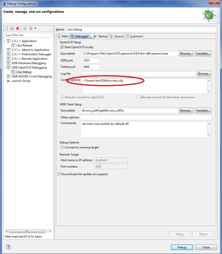

von Martin (Gast)
Vielen Dank für die Antworten,

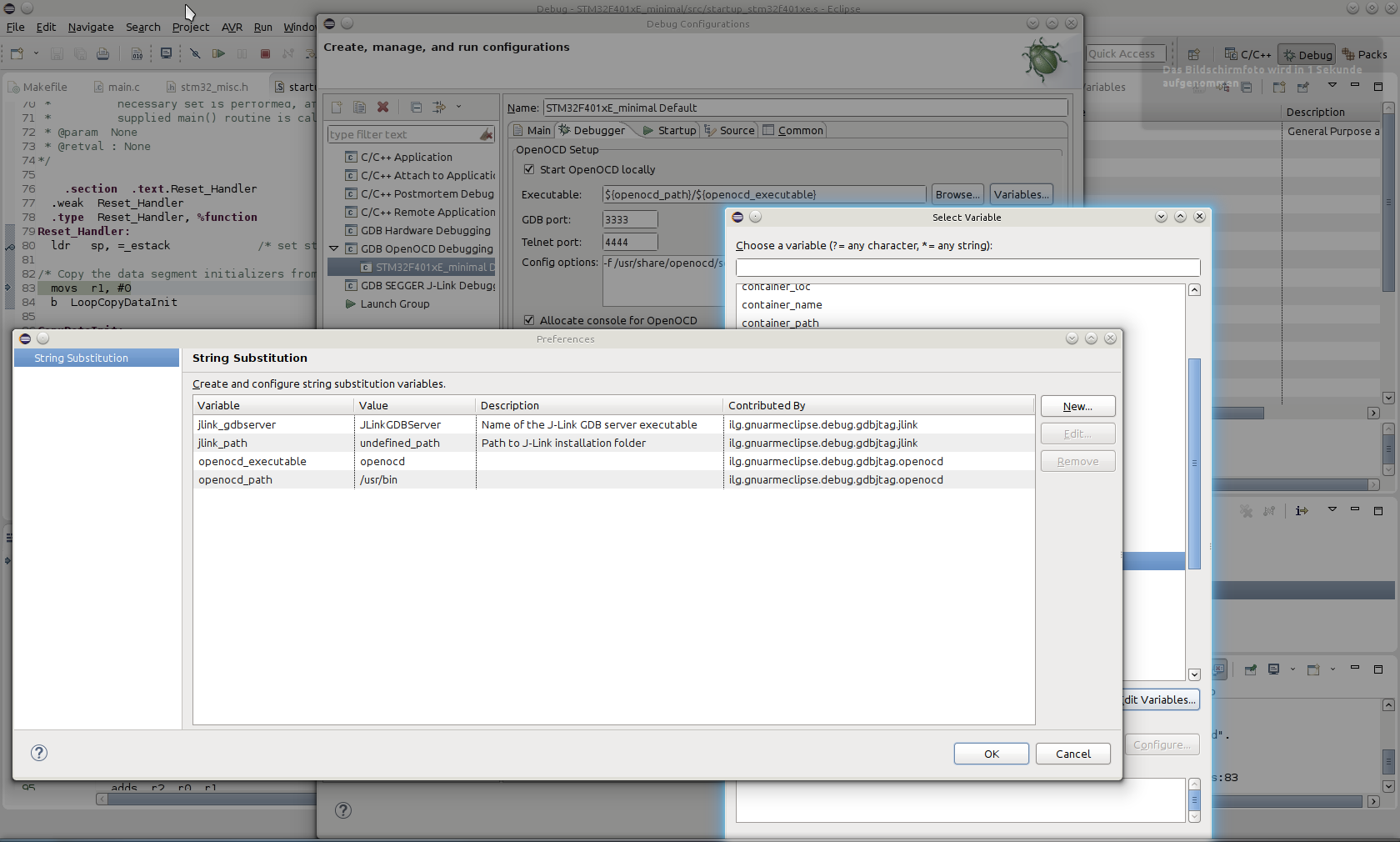

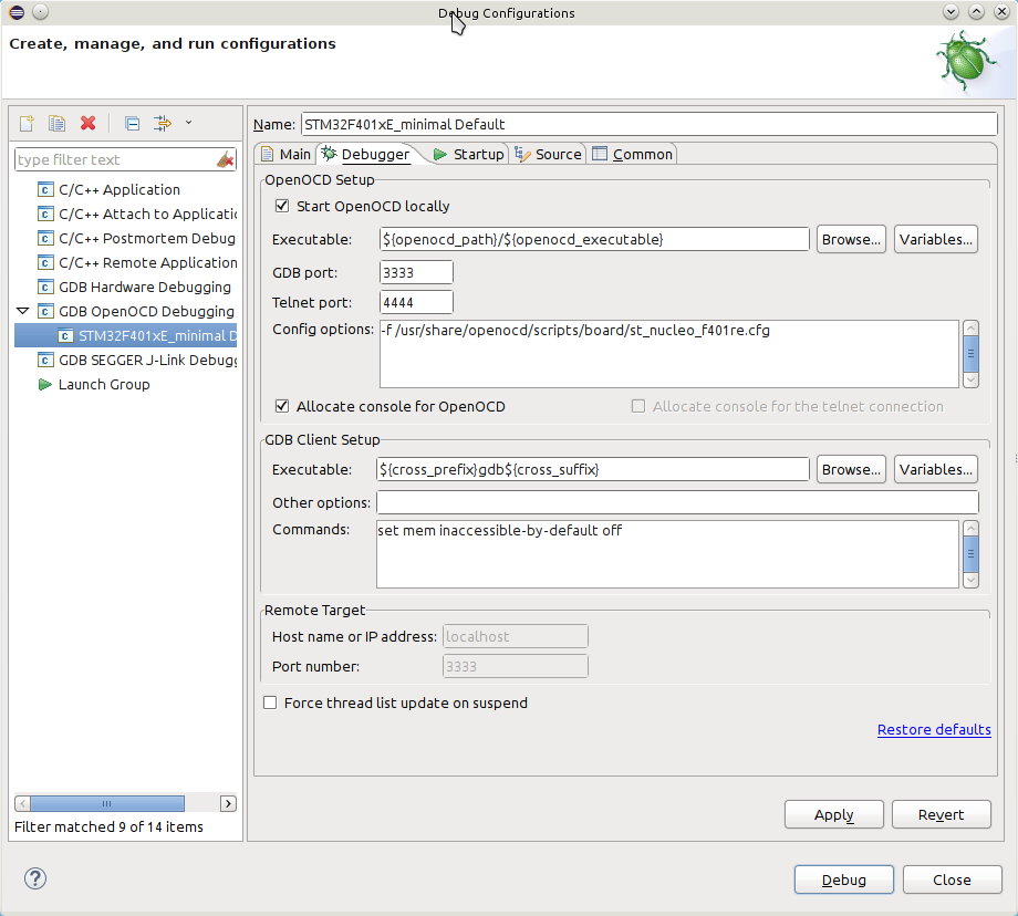

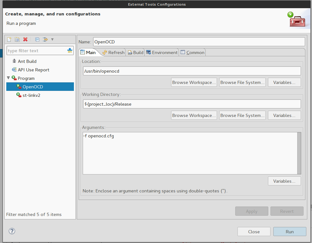

im Anhang findet ihr einen Screenshoot meiner Einstellungen in Eclipse.
Die openocd.cfg Datei habe ich im Projekt Ordner drin:
source [find interface/stlink-v2.cfg]
source [find target/stm32f4x_stlink.cfg]
reset_config srst_only srst_nogate

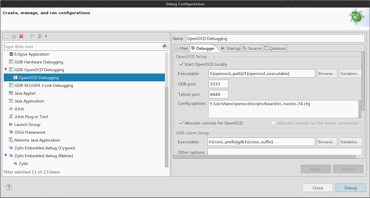

von Martin (Gast)
Habe jetzt mal in Eclipse die Datei "st_nucleo_f4.cfg"  als Argument
übergeben. Blieb aber erfolglos

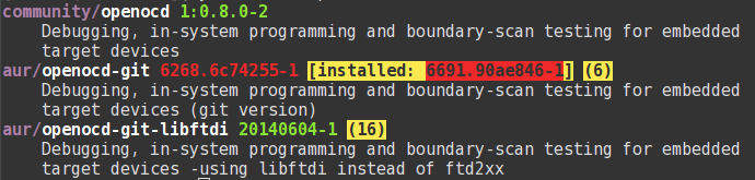

von Martin (Gast)
Ich hab das paket aus dem AUR repository.
von Bernd K. (prof7bit)
Oben hast Du geschrieben Du hast es aus git gebaut.
von Martin (Gast)
AUR hat es aus Git gebaut.

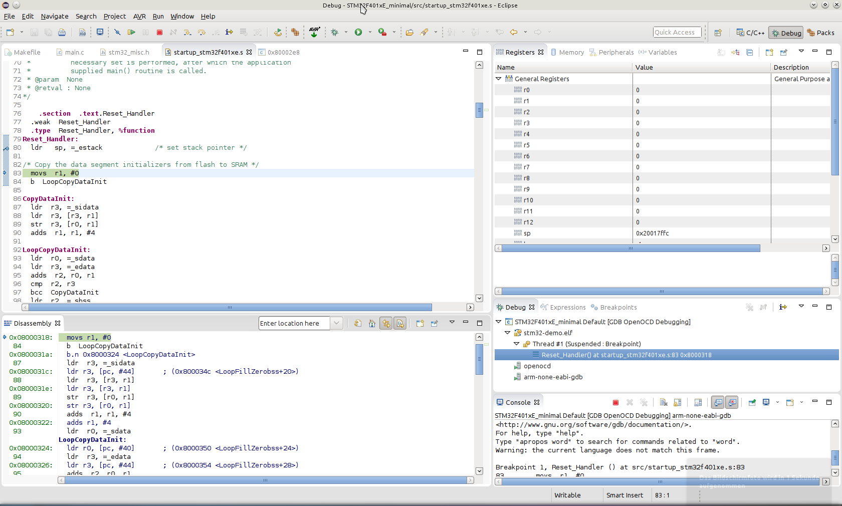

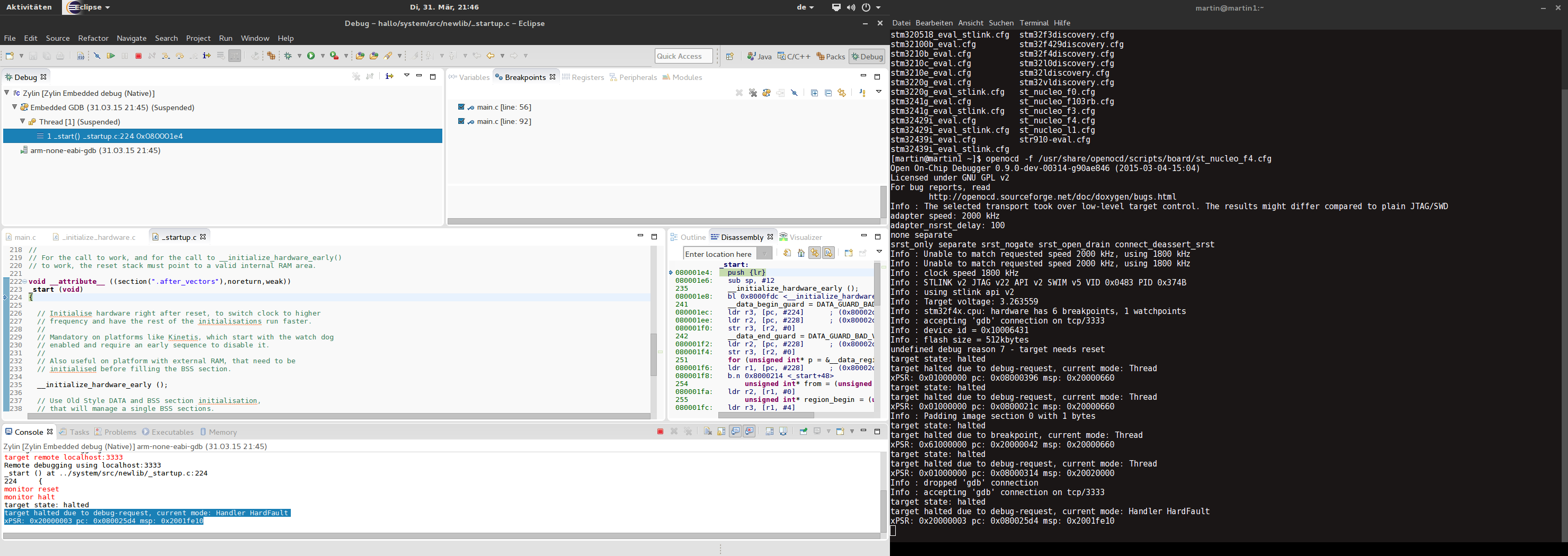

Also das verbinden über GDB funktioniert scheinbar:
/usr/bin/openocd -f /usr/share/openocd/scripts/board/st_nucleo_f4.cfg
Open On-Chip Debugger 0.9.0-dev-00314-g90ae846 (2015-02-28-15:33)
Licensed under GNU GPL v2
For bug reports, read
  http://openocd.sourceforge.net/doc/doxygen/bugs.html

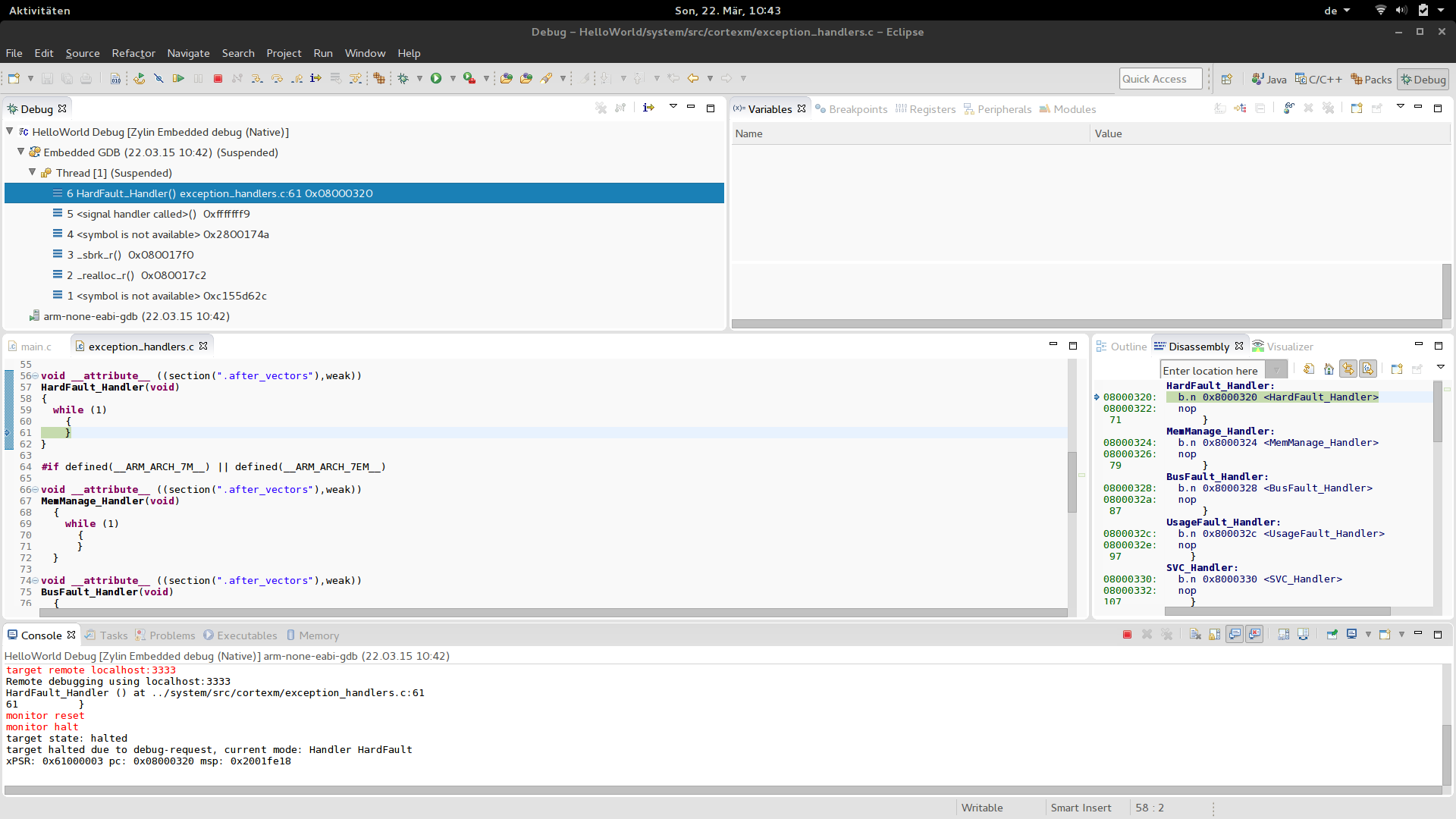

Ich habs jetzt mal nach dieser Anleitung probiert, und da lande ich im
HardFault-Handler.
http://vedder.se/2012/12/debugging-the-stm32f4-using-openocd-gdb-and-eclipse/
 Remote debugging using localhost:3333
target remote localhost:3333
HardFault_Handler () at ../system/src/cortexm/exception_handlers.c:61
61      }
monitor reset
monitor halt
target state: halted
target halted due to debug-request, current mode: Handler HardFault
xPSR: 0x61000003 pc: 0x08000320 msp: 0x2001fe18
monitor flash protect 0 0 11 off
ERROR: last sector must be <= 7
in procedure 'flash'
monitor flash write_image erase "Debug/HelloWorld.hex" 0 ihex
auto erase enabled
couldn't open Debug/HelloWorld.hex
disconnect
Ending remote debugging.
22
61      }
23
monitor reset
24
monitor halt
25
26
27
HardFault-Handler.
Dann schau jetzt mal in den Callstack wie Du da hingekommen bist.

von Martin M. (murmele)
Bei mir kommt noch der Fehler:
target halted due to debug-request, current mode: Thread
xPSR: 0x81000000 pc: 0x08002fc6 msp: 0x2001ffe0
Im Terminal habe ich openocd laufen: openocd -f
und in eclipse habe ich nache dieser Anleitung:
Zylin installiert.
Den Fehler konnte ich leider nicht rekonstruieren. Aber es bleibt immer
im startup hängen (siehe Anhang)

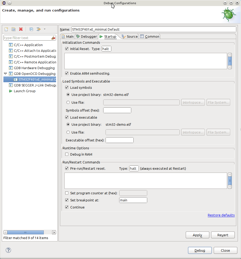

Ich hab auch openocd, das arm plugin, arm-none-eabi- gcc und gdb
installiert. Was hast du für Einstellungen im "GDB OpenOCD Debugging" in
Eclipse eingestellt? Im Anhang findest du meine Einstellungen. Aber nur
mit dem OpenOCD Debugger in Eclipse komm ich noch weniger weiter
$ openocd -v
Open On-Chip Debugger 0.8.0 (2014-05-10-23:20)
$ which openocd
/usr/bin/openocd
Oben sieht man wie ich einen Breakpoint direkt im Reset-Handler gesetzt
habe, angehalten hat er eine Instruktion später. Danach kann ich normal
im Einzelschrittmodus weitergehen.
Ich habe auch mal mein eigenes Minimal-Projekt angehängt (genau das aus
dem Screenshot), es ist allerdings für ein STM32F401 Nucleo.
Ich verwende keine HAL-Library und ich habe das startup.s so modifiziert
daß ich den Aufruf von __libc_init_array nicht ausführen muss (weil ich
kein C++ mache). Ich springe dann direkt nach main().

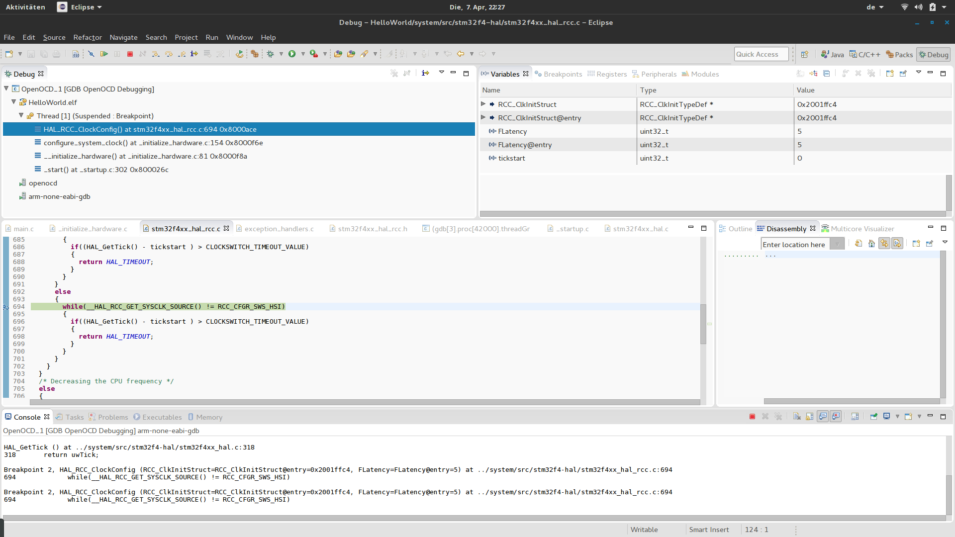

Ketzt kann ich schon mal Debuggen. Doch er bleibt in einer while
Schleife hängen (Siehe Screenshot).
Setz mal einen Breakpoint eine Zeile tiefer und dann starte ihn (kein
Einzelschritt sondern ungebremst mit dem grünen Pfeil), wenn er aus der
While() draussen ist wird er wieder anhalten.
