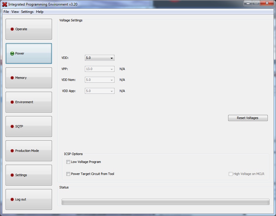

von Jürgen S. (xsusakamei)
Hallo MPLAB X und PicKit3 User,
ich habe das gleiche Problem!
Ich nutze ansonsten den PICkit 3 v3.10 Programmer. Der einwandfrei mit
meinem Projekt funktioniert. Ich nutze Windows 7 x64 Ultimate.
Heute habe ich mir die MPLAB X IDE V3.20 (vorher V3.15) und das
dazugehörige IPE V3.20 installiert. Beim Verbindungsversuch mit IPE
konnte dieses keine Verbindung aufbauen. Auch die Möglichkeit mit dem
PK3 Programmer die Firmware für die MPLAB Funktionalität aufzuspielen
habe ich probiert - ohne Erfolg. Also trotz des MPLAB OSses für das PK3
ist es mir nicht gelungen eine Verbindung über IPE zum PK3 aufzubauen.
Als ich dann im Internet div. Foren durchstöbert hatte, habe ich
versucht direkt in MPLAB X eine Programmierung bzw. erst einmal das
Auslesen des PICs durchzuführen. Hierbei hat MPLAB X dann gemeint er
würde eine neue Firmwareversion (V1.40.13 für PIC18F) aufspielen (diese
Version habe ich übrigens nirgendwo zum direkten Download auf der
Microchip Homepage gefunden, um nicht immer MPLAB X bemühen zu
müssen!!). Und siehe da, das PK3 wurde plötzlich von MPLAB X sowie auch
von IPE erkannt.
Tja, die Freude währte nur kurz, da es mir nicht gelang (und nicht
gelingt) weder den PIC zu löschen noch ein HEX-File auf mein PIC zu
transferieren. Er versucht es zwar erkennt aber den PIC-Type nicht. Eine
Ursache könnte sein, dass man unter IPE den High Voltage Modus an MCLR
nicht aktivieren kann (zumindest nicht bei mir - siehe Bild). Keine
Ahnung warum - dies ging aber schon von Anfang an nicht (in jeder IPE
Version die ich getestet habe).
Vielleicht hat jemand von Euch eine Idee ... .
Jürgen

von Teo D. (teoderix)
Jürgen S. schrieb:
> Eine
Ja das is ne lustige Sache.
Das lässt sich alles nur im MPLAB einstellen :(

von Volker S. (vloki)
> zB: Auch die Stromversorgung über den PicKit.
Settings -> Advanced Mode
http://microchip.wikidot.com/ipe:advanced-mode-options

@Teo Derix: Das stimmt so nicht. Unter IPE und auch dem PK3 Tool hat man
sehr wohl die Möglichkeit einzustellen welche Spannung man nutzen
möchte(sofern man die Schaltung über das PK3 versorgen will), auch kann
man wählen ob diese vom Programmer oder dem Board bereitgestellt wird.
In IPE muss man dazu allerdings unter "Settings" den "Advanced Modus"
aktivieren.

Ok! Aber dafür muss man das Hexfile doch auch in den PIC flashen, der?
(ich nutze den Debug Modus nicht).
Volker S. schrieb:
>> Das ganze funktioniert - > sofern das PK3 im Programmer-Mode ist
>> (also das OS(V2.00.05)=PK3OSV020005.hex aufgespielt ist) ...
> Ja ist mir dann auch klar geworden, dass ich ja gar nicht das PK3-OS
> habe.
Doch! Die HEX Files liegen im PICkit 3 Ordner (unter Microchip\PICkit 3
v3).
Volker S. schrieb:
>> [pre]PICkit 3 is trying to supply 5,000000 volts from the USB port, but
>> the target VDD is measured to be 4,500000 volts. This could be due to
>> the USB port power capabilities or the target circuitry affecting the
>> measured VDD...
> Das scheint normal zu sein. Das PICKIT packt es dann eben nicht ganz.
> Einfach eine geringere Spannung (4.5V) einstellen.
Das ist nicht normal. Ich habe mal nachgemessen - mein PK3 gibt bei 5V
nur ~4,8V aus(ohne Chip gemessen). Die Programmierspannung schafft es
nur auf 12V(mit Chip gemessen). Was bis jetzt aber immer gereicht hat -
zumindest fürs Programmertool. Wo soll denn der Sinn sein die Spannung
auf 4,5V zu reduzieren(dann sind es real nur 4,4V)? Dennoch hab ichs
getestet - klappt aber nicht.
Volker S. schrieb:
>> Mit dem PK3 Programmer funktionierts einwandfrei!!!
> Der toleriert vermutlich einfach nur mehr Abweichung oder fragt die
> Spannung gar nicht erst ab.
Ja, vermutlich hast Du damit Recht. Abfragen tut er die Spannung wohl,
wertet sie aber nicht aus wenn sie zu gering ist. Es wäre gut zu wissen
ob und wie man das PK3 kalibrieren kann(ohne Hardwareseitig eingreifen
zu müssen). Was aber das eigentliche Problem sicher nicht behebt, da ich
den PIC ja normalerweise von meiner Schaltung raus versorge. Und hier
schreibt MPLAB X und IPE nur das sie den Chip nicht detektieren können.
Ich habe das auch gerade nochmal mit einem PICkit 2 Demoboard getestet.
Hier meckert MPLAB X / IPE auch wegen zu geringer Spannung. Ich werde
wohl doch mal die HW ändern und melde mich dann nochmal.
(Mist, wieso werde ich heute eigentlich ständig abgemeldet?)
Also bei dieser Fehlermeldung hilft das bei uns immer.
Was passiert bei externer Versorgung des ZielPICs (nicht über PK3)?
Ich sehe da oft nur 9V und es funktioniert trotzdem (MPLABX PICKIT3)
Jürgen S. schrieb:
>> habe.
> v3).
Schon klar, ich meinte damit eigentlich, dass ich die Taste gedrückt
hatte, ohne vorher das PK3 mit dem Programmer Tool verhunzt zu haben.
von Carsten S. (dg3ycs)
ES mag VIELLEICHT in deinem Fall nicht zutreffen, aber wenn man deine
Frage ganz allgemein beantworten will ist es im Grunde ganz einfach:
Gibt zwei mögliche Gründe:
1. Es ist ja so, das die 5V am USB Port nicht genau 5V sind. Tatsächlich
darf nach Norm die SPannung direkt an der PC-Buchse bis auf 4,75V
sinken.
(Und wenn dann noch Alterserscheinungen dazukommen kann es noch weiter
runtergehen.)
 DAzu kommen noch die Verluste auf dem Kabel. Somit kann die Spannung zu
weit absinken als das der PK noch stabile 5V bereitstellen kann.
Eine geringere Spannung funktioniert aber.
Ich habe z.b. einen PC bei dem das mit der 5V Programmierung und
Versorgung durch PK3 nie klapt, nicht einmal wenn nur der PIC alleine
angeschlossen ist. Daher programmiere ich an diesem PC immer mit 3,75V
(bei 5V Typen natürlich nur). DAs funktioniert dann bestens.
Selbe Schaltung, selbes PK3 an einem anderen PC funktioniert auch mit
Einstellung 5V Tadellos!
2. Wenn man mit dem PK3 die Schaltung versorgt, so wird ja nicht nur der
PIC alleine, sondern meist auch der REst der Schaltung bestromt.
Wenn die Schaltung dabei eine gewisse Stromaufnahme überschreitet sinkt
die Spannung einfach ab. Der PK3 kann ja nicht beliebig viel Strom zur
Verfügung stellen. Mit einer geringeren Sollspannung funktioniert es
aber oftmals dann doch!
Carsten
Hatte ich bereits geschrieben:
Target Device ID (0x0) does not match expected Device ID (0x1200).
Was heisst verhunzt? Es gibt ja nunmal die Möglichkeit - Gott sei Dank!
Sonst hätte ich das PK3 schon längst verschrottet ... .
Gut, dann ist in dem Bereich ja alles bestens ;-)
vloki schrieb:
> Natürlich wird im Debug Mode auch der PIC programmiert.
> Es kommt sogar noch ein Programmteil hinzu der für die Kommunikation mit
> der IDE zum Debuggen zuständig ist.
> Im Debug Modus kann man dne PIC dann aber ganz einfach anhalten, alle
> Register IM PIC anschauen ...
> Das Programm läuft dabei immer noch RealTime bis zum Anhalten. Das
> Anhalten kann man einfach so auf Tastendruck (Pause), beim Erreichen
> einer bestimmten Zeile im Code oder beim Lesen/Schreiben eines
> bestimmten Registers zum (xten Male) konfigurieren.
> Das musst du unbedingt lernen. Ist ungefähr so, wie wenn ein Blinder
> plötzlich sehen kann ;-)
Weiß ich doch alles! Ist ja nicht mein erster PIC. Ich habe es halt noch
nie wirklich gebraucht, da ich bis jetzt alle Fehler so ausbügeln
konnte. Werde mich natürlich damit beschäftigen wenn ich es brauche ^^.
@Carsten Sch.:
Danke für die Erklärung. Trifft aber bei mir nicht zu,
a) denn ich bin in der Lage die USB Spannung zu messen. Die in meinem
Fall ziemlich genau 5V beträgt.
b) da auch die USB Spannung vom PK3 überwacht wird. Somit müsste
eigentlich IPE/MPLAB X Dir hier auch ein Hinweis geben, dass die
Spannung vom USB Port zu gering ist.
c) MPLAB X und IPE durchaus Recht haben mit der Behauptung, dass es nur
4,75V sind. Stelle ich die Spannung geringer ein wird die Tolleranz zum
Sollwert zwar geringer, aber richtig ist das nicht.
Über die ganze Diskussion über den USB-Port ist mir aufgefallen, dass
ich das PK3 an einem USB3-Hub betreibe. Also schnell in ein USB2 Port
gesteckt und .... gleicher Fehler grrr.
Ich habe jetzt einfach D1 vom PK3 gebrückt. Nun stimmen auch meine Werte
am Ausgang und die Fehlermeldung von MBLAB X und IPE kommt nicht mehr.
Womit ich wieder bei der Ausgangsproblematik bin:
@Volker S.:
Könntest Du mir denn mal Die Hex-Datei eines funktionierenden PK3 im
MPLAB Modus zumailen? Dann könnte ich es einfach mal testen und auch mal
vergleichen ob es jetzt ein Firmwarefehler ist oder ob es woanders dran
liegt.
Hallo @all,
ich habe mich der Sache nun nochmal angenommen.
Da es mit den 2 mir vorhandenen ICSP-Programmern nicht möglich war den
PIC24 des PK3 auszulesen bzw. zu beschreiben (die unterstützen nur
PIC16/18) habe ich mir ein neues (originales) PK3 besorgt. Dieses
funktionierte auf Anhieb auch ohne Probleme direkt mit IPE/MPLAB X
zusammen.
Nach dem Basteln eines 1,27mm auf 2,54mm ICSP-Adapters konnte ich auch
das alte PK3 auslesen bzw. auch beschreiben. Dies hat allerdings nichts
gebracht. Mit dem alten -fehlerhaften- PK3 war es mir leider auch nicht
möglich über das Programmiertool das neue PK3 auszulesen! Also habe ich
mir noch ein neues PK3 gekauft und damit versucht das andere PK3
auszulesen. Dies gelang ohne Probleme.
Ich gehe also davon aus, dass mein fehlerhaftes PK3 einfach defekt ist
:-( Natürlich habe ich auch darüber nachgedacht dieses zu reparieren.
Ich habe auch div. Versuche unternommen das PK3 wieder zur "richtigen"
Arbeit zu bewegen(PTCs gebrückt, Versorgungsspannung kontrolliert usw.).
Gedanklich bin ich zuweilen schon ein Schritt weitergegangen um evtl.
den vorhandenen Flash-Chip und die Levelkonverter zu erneuern. Bin dann
aber wieder davon abgekommen, da die Kosten für die Teile und der
Aufwand den Kaufpreis von ca. 55.-€ brutto bei weitem übersteigt!
Ich habe es bisher noch nicht versucht das PK3 in den Programmiermodus
zu versetzen und wieder zurück in den MPLAB Modus zu bringen. Derzeit
ist diese Prozedur "eigentlich" auch nicht nötig, da das IPE-Tool soweit
einwandfrei funktioniert. Sollte sich hier ein Problem ergeben werde ich
dies hier posten.
Bzgl. der Spannungsversorgung des PICkits habe ich mich nochmal schlau
gemacht. Das PK3 kann etwas mehr als 100mA vom USB Bus ziehen, stellt
aber nur ca. 30mA für das Ziel zur Verfügung(PK3 Application User's
Guide). Wer das PK3 zum Programmieren in der Schaltung ohne externe
Spannungsversorgung nutzen möchte sollte also seine Schaltung
überarbeiten.
Danke an alle Beteiligten und besonders an Volker S.!
Jürgen
