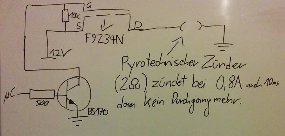

Bei der Zündanlage soll mittels eines Arduino Uno R3 entweder keine,
Zünd- oder Messspannung auf die zu zündenden/messenden Kanäle angelegt
werden. Da Versorgungsspannung geschalten werden soll fiel die Wahl auf
einen p-Type MOSFET. (F9Z34N) Leichtsinnigerweise war beim ersten
Versuch die 12V Spannung zu schalten der Arduino direkt am Gate
angeschlossen. Dabei dürfte er wohl etwas von den 12V abbekommen haben
und ist dann schweigend gestorben.
Wie ist nun dieses Problem zu lösen? Der Arduino soll in der Lage sein
die 12V(Von einem Bleiakku) Zünd- sowie die 5V (vom Arduino selbst
bereitgestellt) zu schalten. Gibt es generell bessere Bauteile? Oder
muss einfach eine Zusatzschaltung her die den steuernden Arduino
schützt?
Anbei ist ein Bild einer Skizze wie ich denke das es möglich und für den
Arduino sicher sein sollte den MOSFET zu steuern. Jedoch würde ich gerne
eure Meinungen hören bevor ich einen weiteren schieße.
Besten Dank,
Andre
Sollte so funktionieren. Aber der BS170 ist kein Transistor. Also den
Vorwiderstand weg oder kleiner (max. 100). Dafür einen Widerstand von
Gate nach Source (ca. 4.7K - 10K) Damit im Resetzustand abgeschaltet
ist.
Siehe auch die Schaltung hier mit Transistor und FET:
Beitrag "Re: P-Kanal MosFet über ATMega8515 ansteuern"
Um den uC zu schützen wäre ein Optokoppler eine andere Möglichkeit.

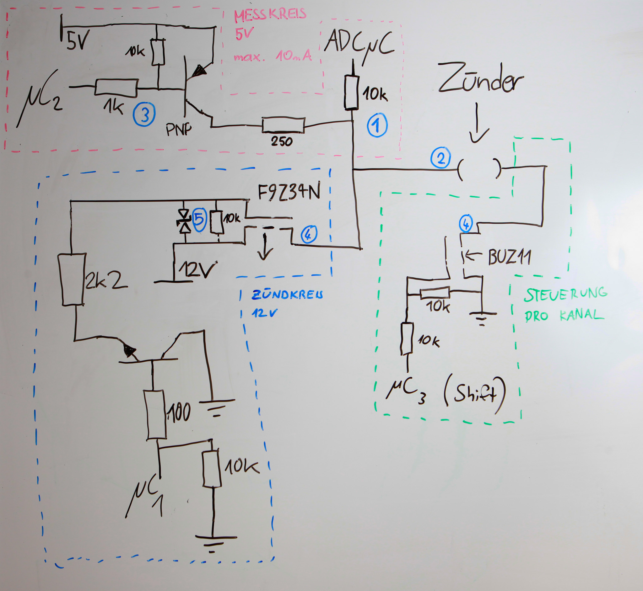

Vielen Dank erstmal für die hilfreichen Antworten!
Die meisten konnte ich gleich umsetzen und hab auch schon mal einen
neuen Plan. Allerdings kommen wir da gleich zum nächsten „Problem“
Die Schaltung geht noch weiter.
Nachdem ich jetzt die „Scharf“-Spannung schalten kann brauche ich noch
ein wenig Hilfe für das schalten der Prüfspannung (5v vom
Spannungsregler am Arduino) und für die genaue Umsetzung des
Spannungsteilers, mit dem dann der Widerstand des Zündkreises gemessen
wird. Typischerweise hat so ein Zündkreis ca 1-30 Ohm je nach Anzahl der
Zünder und der Leitungslängen. Das Problem dabei ist, dass bei den
Zündern maximal 10mA ankommen dürfen während ich sie Messe
(Spezifikation der Zünder zum durchmessen).
Wie realisiere ich also eine Widerstandsmessung (Spannungsteiler) bei
der max 10mA fließen für einen Messbereich von 1-30 Ohm (bzw. Erkennen
ob der Kreis geschlossen ist)?
Meinen Ansatz seht ihr im angehängten Bild, wobei sich bei mir noch die
Frage stellt ob das so funktioniert bzw. was für einen Transistor bzw.
FET ich für die 5V verwenden sollte?
Besten Dank,
Andre

Jetzt wirds aber unübersichtlich. Und mit dem Beigemüse funktionierts
auch nicht mehr.

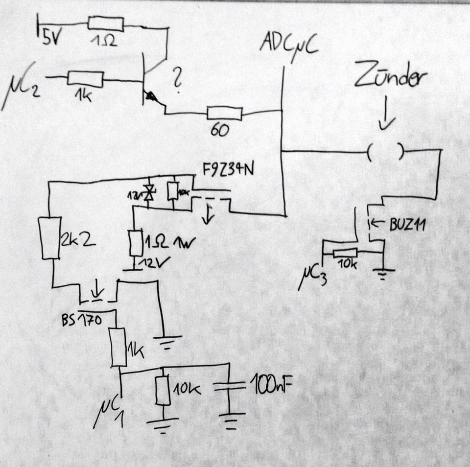

Ja ok, aber unten der Tiefpass am Treibertransistor sollte anders
beschaltet werden. Der gehört hinter den 1K-R ans Gate.
So wie jetzt zu sehen, belastet das C nur den Ausgang des uC.
Für den BG170 könntest du auch, wie schon mal vorgeschlagen, einen
kleinen Bipolartrans.(npn) nehmen.
Die sind gegen Störspannungen robuster. Bei FET kann schon schnell mal
ein Gate durchschlagen wegen ESD.

eben nur 10mA fließen. Macht also 5V/0,01A = 500 Ohm.
Wenn du den Messstrom aber High-Side schalten willst, dann nimm einen
npn-Transistor und schalte diese oben direkt gegen die 5V.
Darunter dann den Begrenzungswiderstand 500 Ohm zum Zünder.
Der Transistor ist aber wahrscheinlich gar nicht nötig.
Es würde auch eine Diode reichen, die verhindert, dass Spannung
rückwärts in die 5V-Schiene fließt.
Für die Widerstandsmessung gibt es viele mögliche Lösungen.
Schreibe mal genauer, was dein uC alles bietet.
Sind einige freie Analogeingänge vorhanden?
Welche Auflösung, welcher Messbereich? Was für Referenzspannung?
Wie genau willst die die Messung haben.
Unten ist jetzt auch noch ein FET, der den Zünder gegen Masse schaltet.
Darf der zum Messen auch geschaltet werden?
Noch eine Kleinigkeit.
Der 1Ohm/1W Schutzwiderstand oben an 12V wäre bei max. 0,8A ja
ausreichend.
Bedenke aber, dass der bei Kurzschluss mit über 10A belastet werden
könnte.
Da würde ich einen fetten Typ nehmen und eben zusätzlich z.B., eine
Feinsicherung oder Polyswitch, der mit dem Widerstand thermisch
gekoppelt werden sollte.
Oder du läßt den 1W-Typ und baust den z.BV. zwischen Klemmen so ein,
dass er mal schnell gewechselt werden kann.
Der BUZ unten ist bei Kurzschluss über den Zünder auch potential noch
etwas gefährdet.
Gruß Öletronika
Gruß Öletronika.

So meine Lieben... erstmal vielen Dank für eure vielen Ratschläge und
Tipps. Ich hab jetzt versucht ausgehend von eurem Input den Schaltplan
wieder zu überarbeiten und weiter zu verfeinern. Anbei befindet sich nun
ein Foto des Schaltplans wie er bis jetzt in etwa aussieht.
Grundsätzlich ist die Schaltung in drei Abschnitte gegliedert.
Abschnitt 1(ROT) - Messkreis : Hier liegen 5V (bereitgestellt vom
Arduino selbst) an. Diese werden mit einem PNP durch einen digitalen
Port des Arduinos geschalten. Liegen die 5V an so kann jeder einzelner
Kanal (siehe Steuerkreis) geprüft werden. Hierzu wird mit den 5V sowie
dem bekannten 250Ohm und dem unbekannten Widerstand des Zünders (bzw.
der Zünder) ein Spannungsteiler gebildet dessen Ausgangsspannung an dem
Analog/Digital Wandler des Arduinos ausgelesen werden kann. Es muss
jedoch gewährleistet werden das der Strom nicht größer als 10mA wird um
nicht eine ungewollte Zündung auszulösen.
Abschnitt 2 (BLAU) - Zündkreis: Hier ist ein 12V Bleiakku angeschlossen
der ähnlich dem Messkreis mittels des Arduinos geschalten werden kann.
Ist dieser Kreis scharf, und wird der entsprechende Zündkanal auf GND
geschalten zünden die jeweiligen Kanäle.
Abschnitt 3 (GRÜN) - Steuerung pro Kanal: Diese Steuerung gibt es pro
Kanal jeweils einmal. Der Arduino steuert eine Serie von Shift-Registern
von denen jeweils ein Output einen Zündkanal auf GND schaltet. Ist
zusätzlich noch Zünd-/Messspannung vorhanden kann somit gezündet oder
gemessen werden.
Fragen (Auf dem Bild in Blau eingekreist befinden sich Zahlen):
1: Stört der 10k Widerstand den Spannungsteiler? Er ist als
Sicherheitsmaßnahme eingebaut damit während der Zündung nicht 12V an dem
für 5V ausgelegten ADC ankommen.
2: Wie kann man gewährleisten das nicht mehr als 10mA am Zünder
ankommen? (Ohne zu wissen wie viel Widerstand der jeweilige Zünder hat?)
3: Ist es nötig/sicherer wenn eine zusätzliche Treiberschaltung für die
Steuerung des PNP eingebaut wird?
4: ESD Schutz der MOSFETs - wie sichern man sie am besten ab gegen
Fehlströme?
5: Ist der gegebene Aufbau mit Surpressordiode + 10k Widerstand
sinnvoll?
6 (Nicht eingezeichnet): Wie sind die Basiswiderstände am besten zu
Dimensionieren?
Grundsätzlich: gibt es auffällige Fehler oder sonstige Anmerkungen zu
der Schaltung?
Abschließend wie üblich besten Dank für die Hilfe bislang und besten
Dank im Voraus für euren kommenden Input! (:
Liebe Grüße,
Andre
Was für Spannungteiler?
Der 10k begrenzt den Strom, aber nicht die Spannung.
Der uC kann trotzdem kaputt gehen, weil eben 12V an dein Eingang kommen.
Da fehlt Spannungsbegrenzung auf die max. verträgliche Spannung am
uC-Eingang.
Elegant mit einer Konstantstromquelle.
In Sicherheitsschaltungen (z.B. Explosionsschutz) werden aber nur
passive Bauelemente als ausreichend zuverlässig akzeptiert.
Es bleibt dir überlassen, ob es nur funktionieren soll, oder auch sicher
vor Fehlauslösungen ist. Dabei wird aber auch der Fehlerfall betrachtet,
wo z.B. diverse Halbleiter mal eben kaputt gehen.
Der 250 Ohm Widerstand lässt bei durchgeschalteten Transistoren aber von
5V gegen Ground aber 20mA zu.
Nein, normal nicht.
> Fehlströme?
ESD und "Fehlströme" sind völlig verschieden Sachen.
Schaltungsteile, die jederzeit berührbar sind, sollten gegen ESD
abgesichert sein. das betrifft vor allem Leitungen, die irgend wo aus
einem Gerät herauskommen.
Was Fehlströme angeht, so sehe ich akutes Zerstörungspotential, wenn der
FET gegen 12V und der BUZ gegen Masse durchgeschaltet sind und irgend wo
in der Leitung mal ein Kurzschluss auftritt (z.B. defekter Zünder, durch
gescheuerte oder abgerissene Kabel usw.
Fall Kabel gegen 12V oder gegen Erde zufällig Kontakt haben, reicht auch
wenn ein FET durch gesteuert ist.
Bei Akkus muss man annehmen, das da Ströme fließen, die immer was kaputt
machen. Im schlimmsten Fall brennt die ganze Kiste und das Umfeld ab.
> sinnvoll?
Schaden tut eine Schutzbeschaltung normal nicht, nötig ist sie vor
allem, wenn externe Störungeinwirkung (z.B. ESD) möglich sind.
> Dimensionieren?
So dass der Laststrom sicher durchgeschaltet wird.
Ansonsten bei hoher Stromverstärkung eher unkritisch.
Gruß Öletronika.
OP
1:
Der Spannungsteiler im Messkreis (250) nach dem PNP.
Wie soll ich die Spannung zum ADC begrenzen ohne das ich im Messbetrieb
falsche werte bekomme?
2:
Nach Möglichkeit sollte das mit passiven Bauteilen gelöst werden und das
war auch meine frage. Wie?
Weiters wie kommt man auf die 20mA bei 5V?
4:
Wenn ich das richtig verstanden habe brauche ich eine ca.20V TVS-Diode
von Gate auf Source beim BUZ11 (wird wahrscheinlich ein MCP87130) um
mich gegen ESD abzusichern.
Wie sichere ich mich gegen einen Kurschluss ab ohne die Spannung die
beim Zünder ankommt einzuschränken?
Grüße Andre
mir scheint, du machst dir das leben etwas schwerer als nötig.
Es ist auch nicht sehr hilfreich, mit so einer Krakelskizze ohne
Bezeichhner für die einzelnen BE zu diskutieren.
> Andre S. schrieb:
> 1:
Der 250 Ohm Widerstand alleine ist kein Spannungsteiler.
Zusammen mit dem Widerstand des Zünders allerdings schon.
> 2:
Mit passiven BE heißt, mit einem Widerstand der im Worst Case max. 10mA
durchläßt. Mit einem Widerstand im Zünderkreis gegen Null braucht man
eben mind. 500 Ohm an 5V ( R = 5V / 0,01mA = 500 Ohm).
> 4:
Wenn du den schützen wilst, dann darf die max. Spannung am Gate nicht
über +/-20Vkommen  (für BUZ11)! Das steht in den "Maximum Ratings".
Eine 20V-Supressordiode spricht aber erst bei ca. 23...24V an.
Dieser FET hat sogar nur max. U_gs von +10V/-8V!
In wie fern dieser gegen ESD schützt, kann ich nicht nachvollziehene.
In dem Datenblatt habe ich keine Hinweise darauf gefunden, das der einen
Gate-Schutz integriert hat.
Z.B. mit einer Sicherung.
Ich habe mal eine Schaltung geschmacht, die meiner Meinung nach deine
Anforderungen erfüllen sollte.
Schau dir das mal an. Andere User können evtl.auch noch mal sehen, ob
ich Denk - oder Schusselfehler drin habe.
http://uwiatwerweisswas.schmusekaters.net/Uwi/ELEKTRONIK/Zuendschaltung_Sch.pdf
Gruß Öletronika
