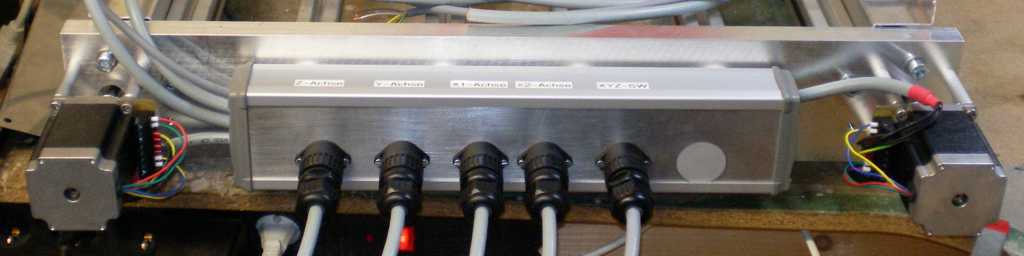

ich bin auf der Suche nach so einer Gehäusebauart. Das abgebildete
Gehäuse hat leider zu große Abmessungen. Ich benötige etwas um die ca.
60x60.
Kennt einer Hersteller solcher Profile? Ich benötige > 10m. Stangenware
wäre kein Problem.
Wichtig ist das es ein U-Profil ist wo man ein "Alublech" umd die 2mm
einschieben kann.

Irgendwie ist da noch nicht das Richtige bei. Das was unbedingt sein
muss ist, dass ich ein massives U-Profil habe und nur eine Seite zum
öffnen . Idealerweise lässt sich in diese Seite ein Blech einschieben wo
man ein paar Buchsen etc einarbeiten kann. 80x60 wäre auch sehr gut.
Googel schon den ganzen Tag.. :)
