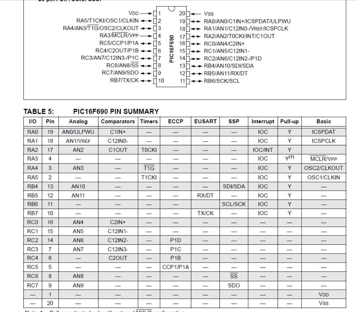

Hallo ich habe gerade echt ein Problem wo ich nicht weiterkomme.
Ich habe für meine Steuerung einen PIC16F690 eingesetzt. Ich möchte den
Internen Oszillator verwenden, da ich nicht auf genaue Timings
angewiesen bin.
Jetzt habe ich erstmal das Config.-Word eingefügt, die ANSEL-Register
auf null gesetzt (alle I/Os digital), TRIS-Register und OSCCON gesetzt.
Watchdog und der ganze andere Schnickschnack ist ausgeschaltet.
Zum Testen habe ich dann mal verschiedene Ausgänge mit je einem LED dran
auf 1 gesetzt, aber es passiert nie etwas. Speisung habe ich gemessen,
sind stabile 5V. Kondensator 100nF ist auch drübergehängt.
Programmieren über ICSP klappt auch, nur zeigt er keinerlei
"Lebenszeichen", sprich, ich kann keine Ausgänge auf 1 schalten.
Habe eigentlich in MPLABX eingestellt, dass MCLR als I/O verwendet
werden kann.
Widerstand über MCLR habe ich aber auch schon auf Vcc gehängt, hat nix
geändert.
Die FOSC Einstellung in den Config-Bits habe ich auf INTRCIO. Ist das
Richitg?
Bin gerade ziemlich hilflos, früher habe ich das auch noch hinbekommen.
Hat jemand eine Ahnung, an was das liegen kann? Wäre sehr sehr dankbar.
Im Anhang ist noch das C-File, vielleicht findet ja jemand einen Fehler.
Liebe Grüsse
Horst

Und ein einfacher Blick (siehe Anhang) ins Datenblatt hätte viel mehr
als jeder Debugger dieser Welt gebracht...
Dein PIC hat keinen PORTB<3:0>. Wo hast du die LEDs, die du mit
PORTB<3:0> ansteuern willst eigentlich angeschlossen?

von Max H. (hartl192)
Horst Hans schrieb:
> Wenn du die Definitionen für die LEDs im
> Code anschaust, siehst du, dass ich keine LEDs an PORTB <3:0> habe
Der Rest des Codes sagt aber was anderes:
> TRISB=0b11110001;
PORTB<3:1> als Ausgang
> PORTB=0b00001110;
PORTB<3:1> auf '1'
Versuch mal die Defines so zu schreiben:
#define LED0 PORTBbits.RB6
#define LED7 PORTCbits.RC4
von Horst Hans (Gast)
Unglaublich, ich habe tatsächlich die TRIS-Register von der falschen
Seite her gesetzt... da muss ich komplett abwesend gewesen sein, als ich
das geschrieben habe.
Sorry für den unnötigen Post und trotzdem vielen Dank!!
