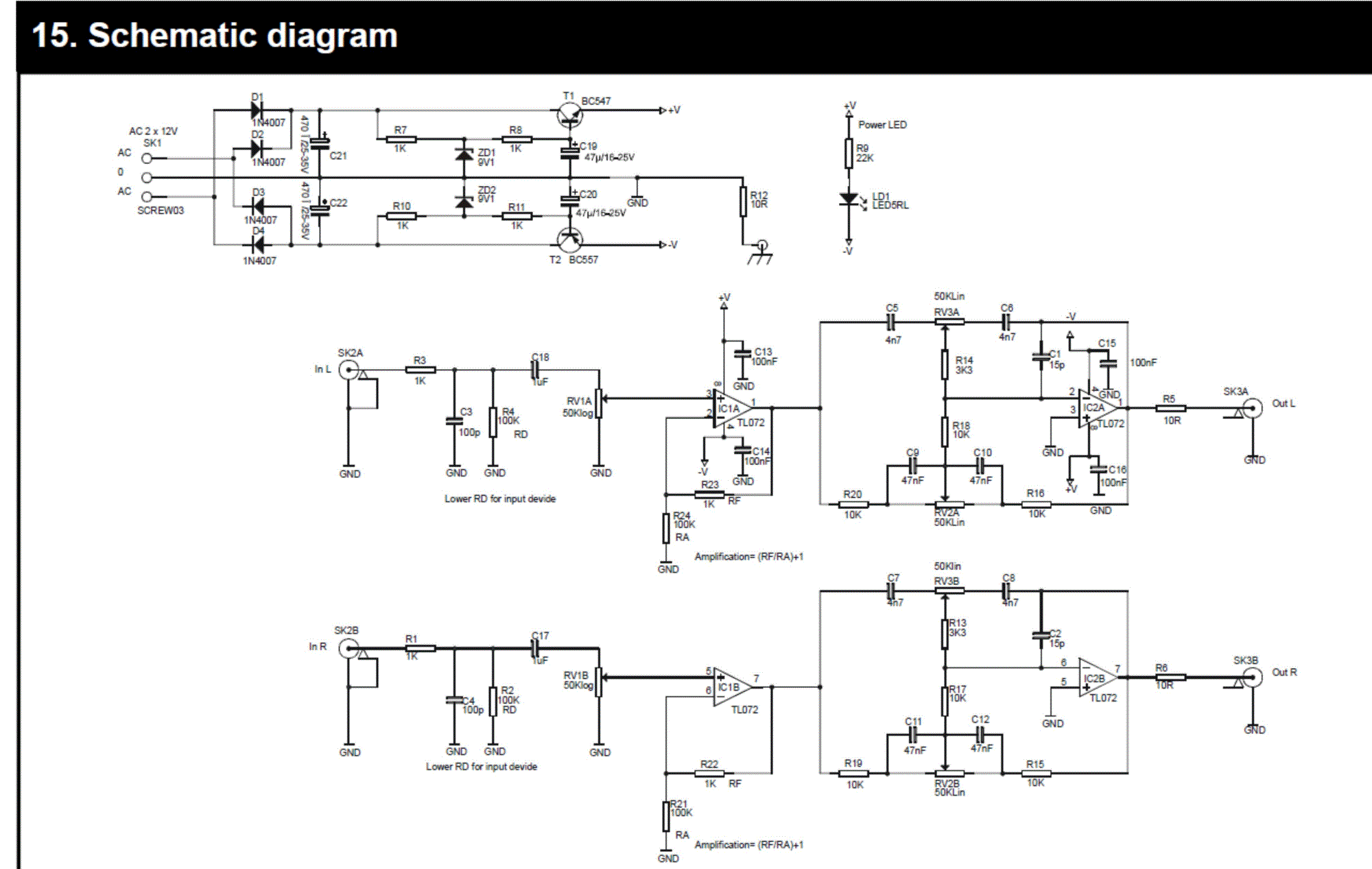

Folgende Situation: Im Auto möchte ich mein Smartphone als
Navigationsgerät nutzen. Um die Ansage laut und deutlich hören zu
können, habe ich dafür im Auto einen Klinkenstecker für den Kopfhörer
Anschluß. Das ganze sieht so aus:
Vom Autoradio Audio Out, geht es zu einem Audio Fader. Der Kopfhörer
Anschluß geht zum Fader, von da aus zu einem Verstärker. Mit dem alten
Nokia Handy, hat das ganz gut geklappt, nur das Smartphone ist an dem
Kopfhörer Anschluß zu leise. (Die Einstellungen des Smartphones wurden
überprüft, es geht nicht lauter zu stellen) Also möchte ich ein
Vorverstärker dafür einbauen. Bei einem Elektronik Laden bin ich auch
fündig geworden, es ist ein Bausatz, der allerdings für Wechselspannung
ausgelegt ist, mit 2x12V.
Bitte mal den Schaltplan anschauen, und mir sagen ob ich das so tun
könnte:
Anstatt 2 x 12 V, würde ich D2 und D3 weglassen, und D4 einbauen wie D1.
Eine Brücke zwischen den  12V Einbauen, und den Anschluß Gnd, auf
Fahrzeugmasse (Minus). Dabei würden die Dioden als Verpolungsschutz
fungieren.
Kann man das so machen? Oder wie würdet ihr das für ein Auto
modifizieren?
Hier der Bausatz:
http://www.elv.de/velleman-k8084-vorverstaerker-lautstaerke-und-klangregelung-bausatz.html

Der Bausatz ist für Deine Zwecke ungeeignet.
Einerseits kann er mehr als Du brauchst. Andererseits kommt er nicht mit
der +12V/GND-Spannungsversorgung im Auto klar, sondern ist auf
symmetrische +12V/-12V angeweisen.
Entweder Du erzeugst Dir diese negative Spannung, oder Du arbeitest mit
einer virtuellen Masse auf 6V (=12V/2), und trennst den dadurch
verursachen Gleichspannungsanteil über einen Kondensator von
Radio-Eingang.
