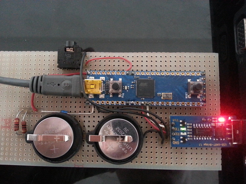

Hallo Alle zusammen,
ich habe ein seltsames Problem, das ich mir nicht erklären kann. Ich
hoffe, dass jemand von euch das gleiche Problem auch schon ein Mal hatte
und mir evtl. weiterhelfen kann.
Ich habe eine AT90USB1287, der an eine USB-UART-Brücke angeschlossen
ist, die wiederum am PC angeschlossen ist:
uC-->USB-UART-Brücke-->PC  (Datenübertragung)
Zum Flahsen verwende ich AtmelFlip 3.4.7. Der uC wird dabei mit dem PC
über ein USB_Mini-USB-Kabel verbunden:
uC-->USB_Mini-USB-Kabel-->PC (Zum Flashen)
Das Ziel bei all dem ist es, vom uC über die USB-UART-Brücke am
Terminalprogramm eines PC Daten auszulesen.(Das klappt zwar auch nicht,
aber darum geht es zumindestens in diesem Thread nicht).
Folgendes finde ich seltsam und bemerkenswert.
Sobald ich den uC-Controller flashe, blinkt das Lämpchen bei der
USB-UART-Brücke des RX-Eingangs. Das würde man wohl einfach so
interpretieren, dass die vom uC gesendeten Daten an der
USB-UART-Brücke(in einer Endlosschleife) ankommen. Das ist an sich
erfreulich.
Wenn ich jetzt aber das USB_Mini-USB-Kabel herausziehe, dann hört das
Lämpchen beim RX der USB-UART-Brücke auf zu leuchten. Stecke ich das
USB_Mini-USB-Kabel wieder hinein, dann geht das iterative Leuchten wider
weiter. Sollte das Lämpchen allerdings nicht auch dann flimmern, wenn
die das USB_mini-USB-Kabel herausgezogen ist? Immerhin wird der uC m.E.
mit 5V versorgt.Was ist da nur los?
Ich habe ein Vermutung: das Kabel versorgt den uC mit Strom. Sobald das
USB_min-USB-Kabel herausgezogen wird, hat der uC keinen Strom mehr.
Infolgedessen hört der uC auf Daten an die USB-UART-Brücke zu senden.
Stecke ich das Kabel wieder hinein, dann hat der uC wieder Saft und
überträgt wieder Daten an die Brücke. In diesem Fall müsste ich aber
davon ausgehen, dass meine Spannungsversorgung für den uC fehlerhaft
ist.
Kann das sein? Klingt das für euch plausibel?
Julian

So ganz werde ich aus deinem Text nicht schlau.
Beachte bitte, dass auf dem USB es einen Chef und viele Mitarbeiter
gibt. Den Mitarbeitern ist es aber nicht erlaubt, einfach so zu
plaudern. Wenn du also das Kabel raus ziehst, wird der Chef nicht mehr
gehört und alle schweigen.

Bilder erklären manchmal mehr als Worte:
Das Flimmernde Lämpchen, das ich meine, ist auf dem Bild gelb. Das TX
auf der USB-UART-Brücke ist eigentlich RX. Das hat der Hersteller nur
vertauscht. Das andere Ende des Kabels, das auf dem Foto nicht zu sehen
ist, steckt am USB-Slot des PC.
Aus deinem bildhaften Postin bin ich leider nicht slau geworden. Die
Kommunikation zwischen dem PC und dem uC soll über die USB-UART-Brücke
erfolgen und nicht über das Kabel. Das ist nur zum Flashen da. Oder wie
sonst soll ich dich verstehen
Julian
