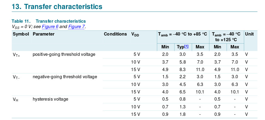

Aus dem Datenblatt:
VT+=3.0V
VT-=2.2V
VH=0.8V
In Spice habe ich folgende Daten aus den Messungen am Bauteil
eingetragen:
Vt=2.7 Vh=0.4
( Vt ist hier die Mittenspannung und Vh die halbe Hysterese, das kann
man leicht falsch machen.)
Damit ergibt sich aus den Messungen
VT+=3.1V
VT-=2.3V
Ich schreibe das alles hin, falls ich Fehler mache, es jemand merken
kann.

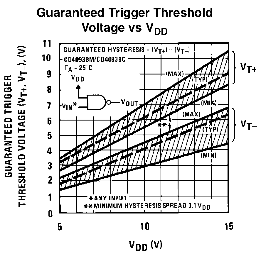

Kein Wunder. Das sind keine Präzisionsbauelemente. Folgerichtig ist im
Datenblatt auch nur ein typischer Wert für die Schaltschwellen
angegeben. Bessere Datenblätter zeigen zusätzlich noch die
Toleranzbänder. Ich hänge mal einen Screenshot aus dem (Fairchild-)
Datenblatt des CD4093 an.

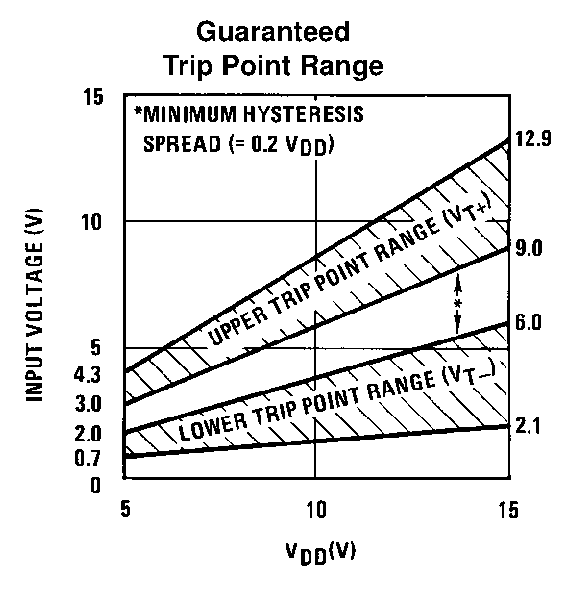

Ach guck mal, ich habe ja auch ein Diagramm für den 40106B.
Ebenfalls Fairchild.
XL

Toleranzbänder haben die im NXP-Datenblatt gar nicht angegeben.

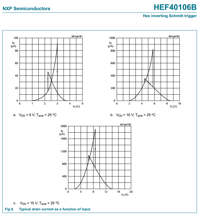

Das stimmt nicht. Den niedrigen Stromverbrauch gibt es nur, wenn die
Eingangspegel auch ganz dicht an Gnd oder Vcc sind, nicht aber im
Übergangsbereich. Und da bei der Anwendung als Relaxationsoszillator der
Eingangspegel zwischen den Schaltschwellen pendelt, ist die
Stromaufnahme besonders groß. Selbst die vergleichsweise hochohmige
HEF-Reihe liegt da schon im mA-Bereich.

Wie aus den von Arno geposteten Diagrammen zu erkennen ist, steigt der
Stromverbrauch im Übergangsbereich überproportional mit der
Versorgungsspannung an und ist bis 5V noch halbwegs akzeptabel, bei 10V
und erst recht bei 15V aber schon recht heftig.

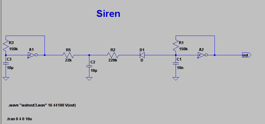

Hier mal eine LtSpice-Sirene. Wer Spaß daran hat, kann es laufen lassen.
Die Simulation erzeugt die Sound-Datei.

WIRE 1488 -1168 1488 -1184
WIRE 992 -1152 992 -1184
WIRE 512 -1056 512 -1104
WIRE 992 -1056 992 -1088
WIRE 1488 -1056 1488 -1104
FLAG 1488 -1056 0
FLAG 1872 -1184 out
IOPIN 1872 -1184 Out
FLAG 992 -1056 0
FLAG 512 -1056 0
SYMBOL res 1472 -1296 R0
SYMATTR InstName R1
SYMATTR Value 150k
SYMBOL cap 1472 -1168 R0
SYMATTR Value2 IC=0
SYMATTR InstName C1
SYMATTR Value 10n
SYMBOL Digital\\schmtinv 1616 -1248 R0
WINDOW 3 8 60 Invisible 2
SYMATTR Value Vt=2.7 Vh=0.4
SYMATTR InstName A2
SYMATTR SpiceLine Td=5n Trise=5n Tfall=5n
SYMATTR SpiceLine2 Vhigh=5 Vlow=0  Ref=2.5
SYMBOL cap 976 -1152 R0
SYMATTR Value2 IC=2.5
SYMATTR InstName C2
SYMATTR Value 10µ
SYMBOL res 1072 -1168 R270
WINDOW 0 32 56 VTop 2
WINDOW 3 0 56 VBottom 2
SYMATTR InstName R2
SYMATTR Value 220k
SYMBOL diode 1328 -1200 R90
WINDOW 0 0 32 VBottom 2
WINDOW 3 32 32 VTop 2
SYMATTR InstName D1
SYMBOL res 816 -1168 R270
SYMATTR InstName R5
SYMATTR Value 22k
SYMBOL res 496 -1296 R0
SYMATTR InstName R3
SYMATTR Value 150k
SYMBOL cap 496 -1168 R0
SYMATTR InstName C3
SYMATTR Value 10µ
SYMBOL Digital\\schmtinv 640 -1248 R0
SYMATTR InstName A1
TEXT 520 -816 Left 2 !.tran 0 4 0 10u
TEXT 528 -896 Left 2 !.wave "wahout3.wav" 16 44100 V(out)
TEXT 1032 -1424 Left 5 ;Siren
