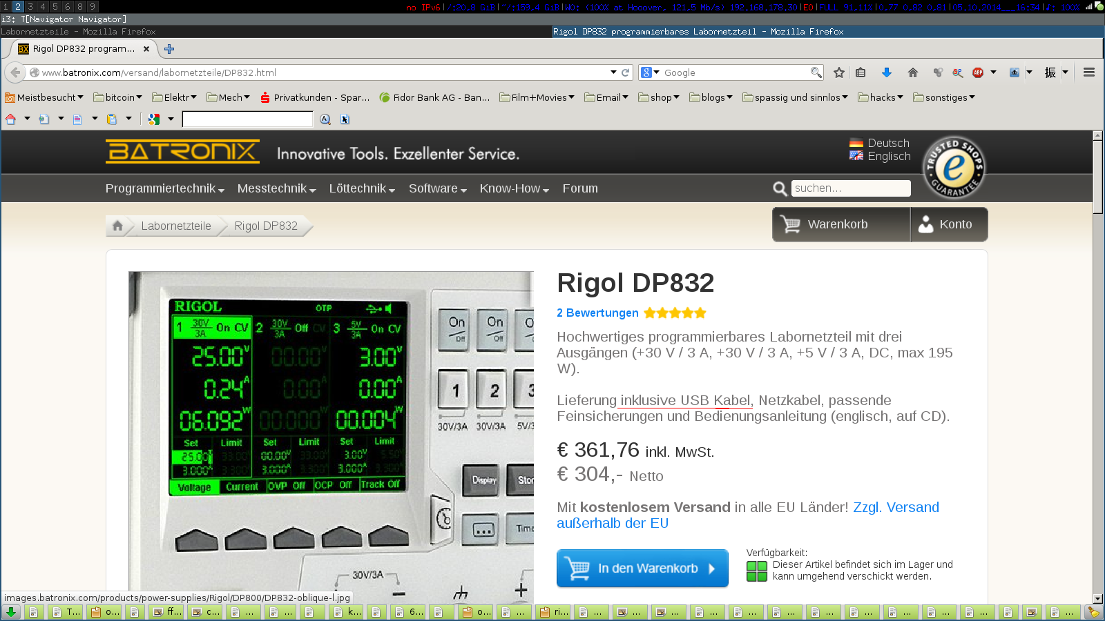

Gast #3829241
Also ich hab mir vor kurzem das A-lose Gerät gekauft weil es unter
anderem auf der Batronix Website hieß das ein Usb kabel dabei währe.
Daher ging ich davon aus das es Usbfähig ist. (!ohne! erst eine "lizenz"
kaufen zu müssen)
Und weil das Sigrok Projekt das Gerät unterstützt.
Doch als ich es ausgepackt und erstmal ausprobiert hatte stellte ich
fest:
Kein Usbkabel
wähle ich RS232 aus sagt das Display es müsse erst eine valide Lizenz
installiert werden genauso bei Lan...
Usb bietet es erst garnicht zum auswählen...
d.h.:
Keine möglichkeit das Gerät über Sigrok anzusprechen...
Bug oder wird das Standardmäßig so verkauft? So wie marsufant schreibt
sollte der einzige Unterschied zum A-Gerät ja nur im Preis und dem
Kunterbunten Farbdisplay bestehen!
Wird bei Autoradios auch so gehandhabt. farbdisplay und du bezahlst 40%
mehr...

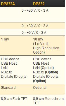

Persönliche Seite #3829257
anbei mal die Tabelle mit den Unterschiden von der Batronix-Webseite.
USB sollte auf jeden Fall gehen. Nachdem du die VISA-Treiber installiert
und Ultrasigma gestartet hast sollte es gehen - so war es zumindest bei
meinem DG1032Z.
Ich habe mir mittlerweile das DP832A gekauft - bisher muss ich sagen,
sehr geiles Teil - wobei ich bisher die "extras" noch nicht direkt
nutzen konnte.
