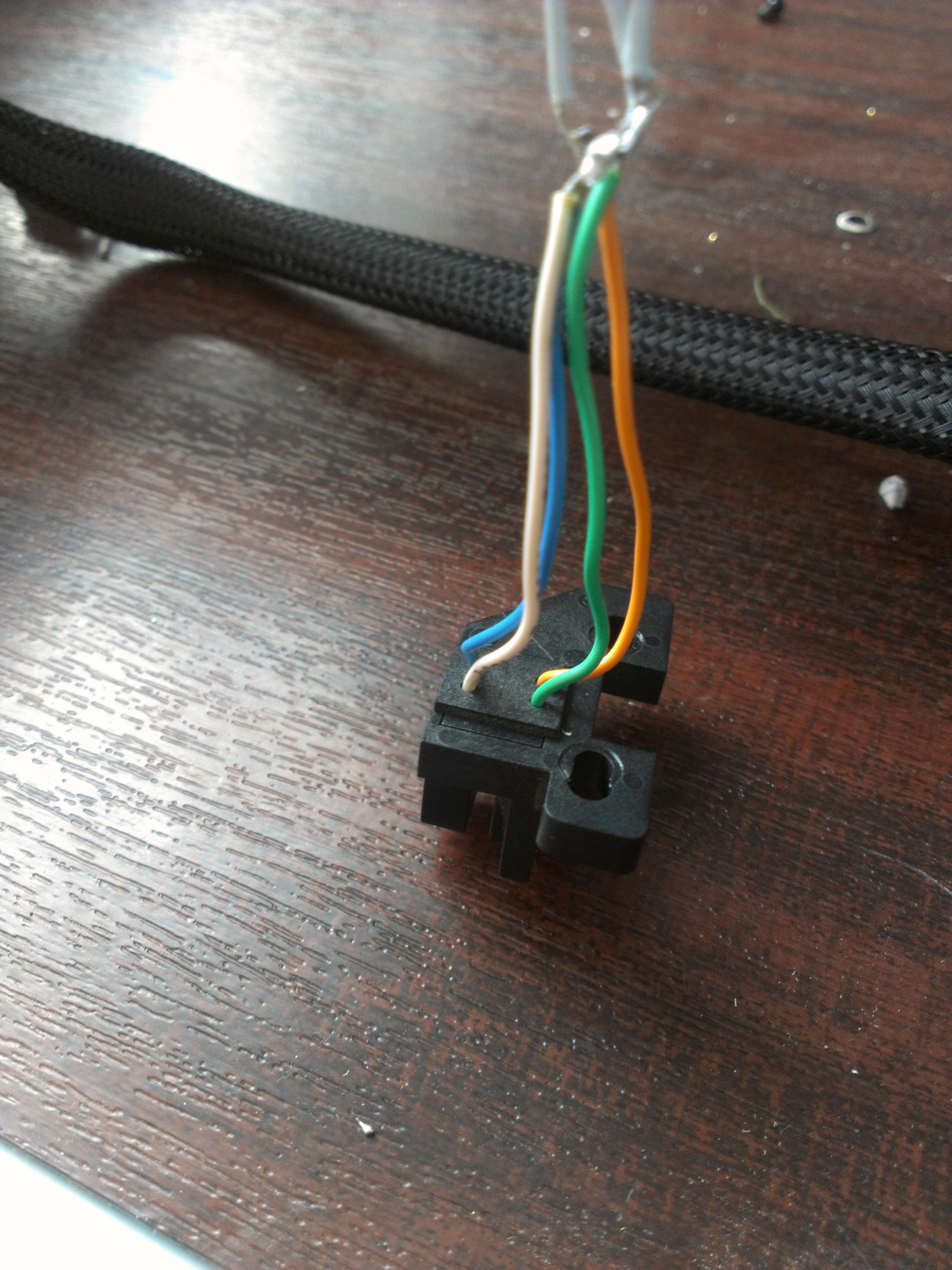

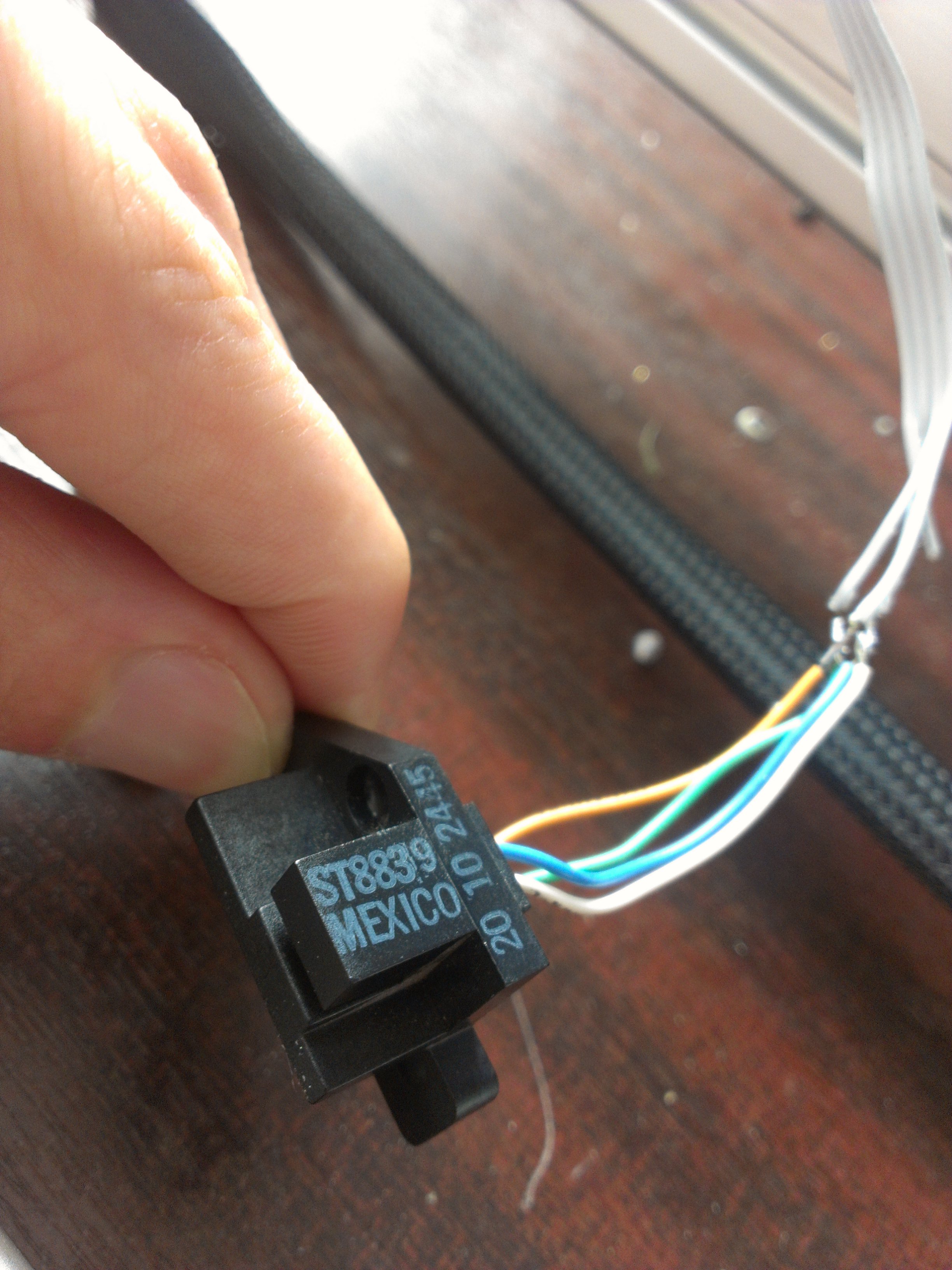

Hallo Leute,
ich habe hier einen Sensor, der an einem Schrittmotor befestigt ist. Es
steht auch eine Nummer darauf: "ST8839". Leider finde ich zu diesem
Sensor keinerlei Informationen zur Verkabelung. Der Schrittmotor ist aus
einem Laufwerk, ich bin mir aber nicht mehr sicher ob Floppy, CD oder
HDD. Nun versuche ich  herauszufinden, wie ich den Sensor verkabeln
muss. Auf der Welle des Motors sitzt ein Metall-Aufsatz, der sich bei
jeder Umdrehung in den Sensor bewegt. Ich nehme also an, dass sich dann
das Feld im Sensor ändert.
Der Sensor hat 4 Kabel, die, wenn man genau hinschaut, in 2 Paare
eingeteilt werden können. (Das sollte man auch auf dem Bild erkennen)
Blau / Weiß
Orange / Grün
Kann mir jemand von Euch helfen und sagen, wie ich das Ding verkabeln
muss, um ein Signal herauszubekommen? Ich möchte diesen Sensor als
Endschalter einsetzen, damit ich maximal eine Umdrehung mit dem
Schrittmotor machen kann.
Viele Grüße und vielen Dank!
Eric
Gast #3652720
Ich bin mir bei garnichts wirklich sicher. Dachte aber, dass es ein
Hall-Sensor ist. Habe jetzt aber kurz geschaut und man kann zwischen
beiden "Armen" (so nenn ich sie jetzt mal" kleine Löcher erkennen. Also
könnte es durchaus auch eine Lichtschranke sein.
Nur auch dann steh ich hinsichtlich der Verkabelung auf dem Schlauch...
Gast #3652741
Dankeschön! Denke, dass es eine Lichtschranke ist. Die allgemeine
Verkabelung ist mir auch klar. Nur weiß ich leider nicht, welche Kabel
+5V sind und welches GND ist. Und damit rumprobieren zerstört doch
sicherlich mehr als es bringt, oder?

Gast #3652773
Solange du zum Testen nicht mehr als sagen wir mal 5V nimmst, und immer
einen Vorwiderstand (z.B. 1K) sollte eigentlich nichts kaputt gehen
können.
weiss/blau und orange/grün gehören jeweils zu einer Seite der
Lichtschranke.
Ich würde mal damit anfangen, die LED mit einem Diodentester ausfindig
zu machen.
