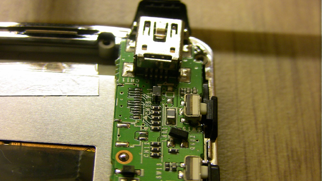

Ich habe den T80 also geöffnet und hinter der USB-Buchse einen
Transistor (Q401) gefunden, der sich von der Platine gelöst hat. 2 Pins
sind abgebrochen, ein erneutes wieder anlöten ist also nicht möglich.
Wie kann es passieren, dass sich ein Transistor so von der Platine löst?
Beim öffnen war ich sehr vorsichtig und es besteht praktisch keine
Möglichkeit das er beim öffnen von der Platine gerissen wurde.

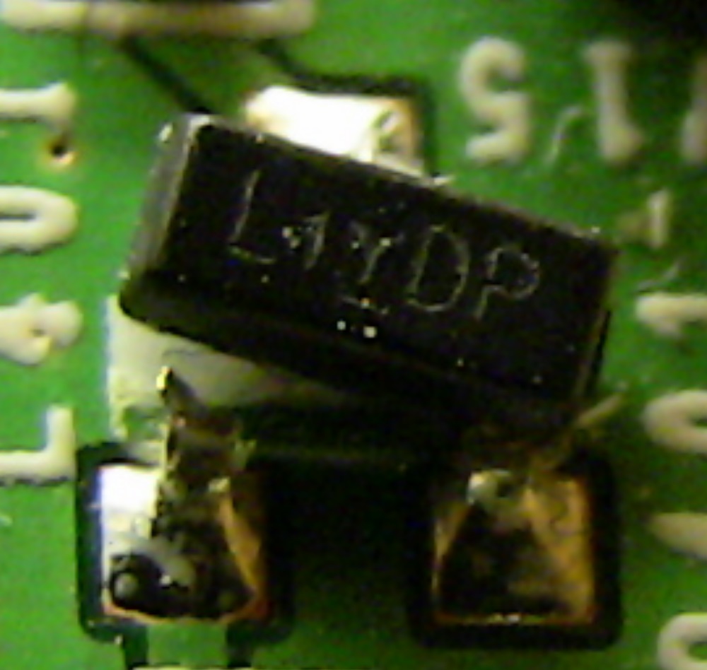

Ich suche also nun nach einem Ersatztransistor. Die Aufschrift ist nur
schwer zu erkennen. L**DP
Hat jemand eine Idee?
Vielen Dank im Voraus!
OP #3654558
Hallo nochmal,
Da ich immer noch keine Informationen zu dem Transistor gefunden habe,

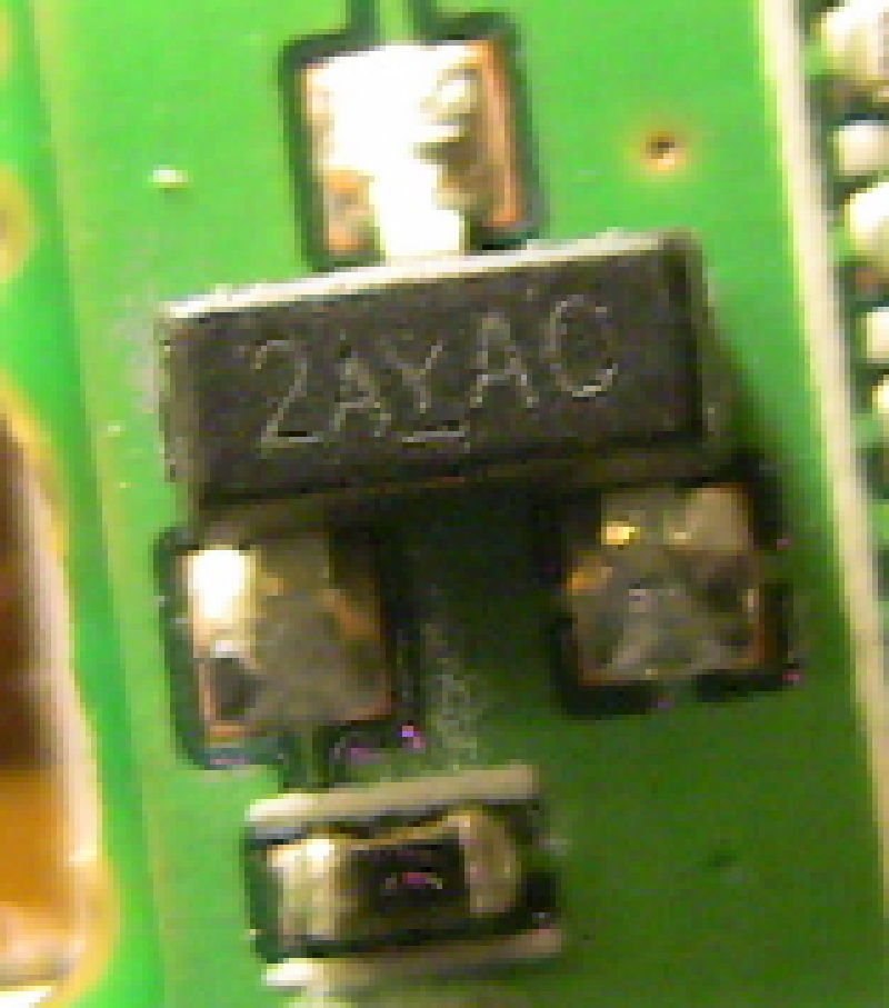

habe ich mal ein paar Messungen gemacht und die Aufschrift der
umliegenden Transistoren mit der des Q401 verglichen.
Ich würde die Aufschrift nun als "LA Y DP" interpretieren.

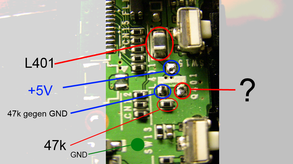

Kurz zu den Messungen:
An dem Pin unterhalb L401 liegt die Versorgungsspannung von 5V gegen GND
an.
Der Pin links unten hat einen Widerstand von 47k nach GND. Eventuell ein
Pull-down Widerstand?
Der als Fragezeichen markierte Pin hat einen Widerstand von 2,4k gegen
GND und 86k gegen Batt+.
Ich frage mich immer noch wie sich ein SOT-23 Package mit 2
abgebrochenen Pins einfach so von der Platine löst und einen Defekt
verursacht...
