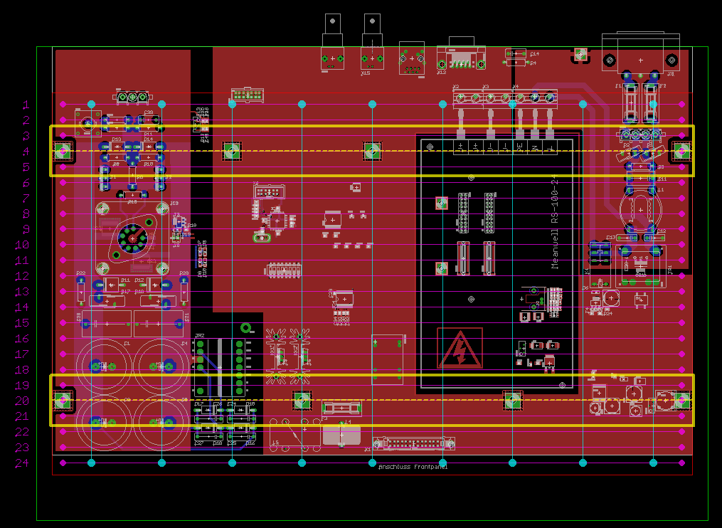

ich wollte mich mal umhören wie andere Elektroniker so Ihre Geräte
aufbauen. Es geht um Spezialanfertigungen in kleinster Stückzahl,
dennoch sollen die Geräte professionell aufgebaut sein.

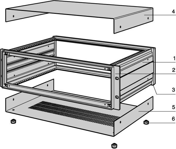

Ich setze gern die inpac-Gehäuseserie von Schroff ein, da sie preiswert
sind, eine gute, universelle mechanische Grundlage mit vielen
Befestigungsmöglichkeiten bieten (z.B. auch Vertrebungen im
Zebehör-Programm, direkt mit 19"-Ohren ausgestattet sind und auch
optisch etwas hermachen.
Als Problematisch empfinde ich generell die Kabelführung im Gehäuse,
deshalb bin ich dazu übergegangen eine große Platine einzusetzen, auf
welcher auch gleich die Netzbuchse, alle nötigen Bauteile zur
Absicherung sowie rudimentären Netzentstörung und möglichst auch alle
anderen Steckverbinder untergebracht sind. Sollte es einmal unpraktisch
sein einen Steckverbinder direkt als Print-Version auszuführen kommen
nur kurze, selbst-trage "Pigtails" zum Einsatz - der Steckverbinder ist
am Panel befestigt und über einen passenden Kabel-PCB-Steckverbindersatz
auf kürzesten Wege mit der Platine verbunden.
Ein etwas längeres Kabel gibt es, aus praktischen Gründen, für den
Netzschalter, welcher auf der Frontplatte liegen soll - erkennt man
bestimmt im angehängten Bild von der Topologie her ganz gut.
Das funktioniert soweit sehr gut. Etwas fehl am Platz wirkt da so ein
auf die Platine geschraubtes Meanwell-Schaltnetzteil - es erschien mir
aber am praktischsten; der kleine Printtrafo rechts-mittig liefert nur
die Standby-Versorgung.
Wie im Eagle-Layout eingezeichnet, wird das Meanwell-SNT über
Phoenix-Schraubklemmen (mit dem selben Raster der Schraubklemmen des
Netzteils selbst) sowie sehr kurzen Leitungen elektrisch angeschlossen.
Mechanisch ist der Aufbau auch sehr solide - die gelb eingezeichneten
Objekte sind Tragschinen, welche an den seitlichen Löchern mit dem
Korpus des Gehäuses verbunden sind. Entsprechend platzierte
Verschraubungen mit der Platine sorgen im Bereich mit entsprechender
Belastung für sicheren Halt - alles ohne, dass irgendwelche mechanischen
Nachbearbeitungen nötig sind oder gar selbst angefertigte Montageteile
gebraucht werden! Die erwähnten Tragschinen sind Zubehörteile von
Schroff für die inpac-Gehäusereihe...
An dieser Stelle eine kurze erklärung zum Eagle-Bild:
Die rosafarbenen Punkte kennzeichnen die Position der Löcher im
Gehäusekorpus, an welchen auch die Tragschinen befestigt werden; diese
wiederum haben Löcher an den türkisfarbigen Stellen.
Die grüne Außenkontur entspricht dem gesamte Gehäuseinnenraum.
Tja - was gäbe es denn für Alternativen zu einer solch plumpen
Integration von einem Schaltnetzteil mit eigenem Gehäuse auf einer
Platine?!
- Ein entsprechendes Schaltnetzteil selbst designen und Bauteil für
Bauteil auf die Platine bringen
...viel zu großer Aufwand im Prototypen-Bereich, von den höheren Kosten
mal ganz abgesehen.
- Einen Netztrafo verwenden
...bis 36VA gibt es praktische Printtrafos - für höhere Leistungen
müsste man z.B. einen Ringkerntrafo wieder irgendwo und irgendwie
befestigen. Und dann ist da natürlich noch die Aufbereitung der
Spannung, welche bei höheren Leistungen auch entsprechende
Verlustleistungen mitbringt - alles machbar, doch wieder mehr Aufwand -
das Schaltnetzteil liefert einfach.
- Print-SNT-Module verwenden
...diese Ausführung gibt es auch nur für recht kleine Leistungen, zudem
sind sie viel teurer als ihre vergleichbaren Kollegen mit
Schraubklemmen-Anschluss.
- Die nachfolgende Leistungsschaltung so auslegen, dass direkt mit
Netzspannung gearbeitet wird
...im konkreten Fall sitzt hinter dem 24V/100W-Meanwell-SNT einfach ein
DC/DC-Wandler auf Basis eines Royer-Konverters der letztendlich eine
symmetrische Spannung von +/-60VDC..+/-350VDC liefert - die Basis dieses
Royer-Konverters existiert schon vor diesem Projebt, also habe ich diese
bestehende, getestete und sicher funktionierende Schaltung einfach
geringfügig modifiziert und direkt wiederverwendet.
Natürlich ist es auch im absolut machbaren Spektrum einen Wandler
aufzubauen der die gewünschte Spannung dirket aus der gleichgerichteten
Netzspannung herstellt - mit den heute zur Verfügung stehenden Tools und
Bausteinen alles kein Hexenwerk; wer sich in der Praxis aber einmal
damit beschäftigt hat weiß, dass da doch sehr viel schief gehen kann und
es so nunmal zeitintensiv wird - also wieder mehr Aufwand.
Für ähnliche Geräte (also auch nach dem oben genannten Schema aufgebaut)
mit geringerem Leistungsbedarf verwende ich idR. Flachtrafos und
Linearregler - ganz altmodisch. Dabei lässt sich natürlich alles ganz
orthodox auf der Platine befestigen...
Ich bin mit dem Aufbau ansich sehr zufrieden! Auch offen kann sich das
Gerät sehen lassen, es ist kein unübersichtliches Ratsnest und auch die
Montage ist sehr einfach - dementsprechend auch weniger Fehlerquellen.
Ich würde gern einmal hören wie Ihr in ähnlichen Fällen vorgeht oder
auch einfach wie Ihr ein solches Gerät aufgebaut hättet; natürlich auch
gern Verbesserungsvorschläge!
Grüße
Sascha
P.S.: Bitte nicht über die Sinnlosigkeit der Schaltung des gezeigten
Layouts wundern - das ist ein Zwischenstand, erst die Mechanik!
Gast #3655018
Ich vermeide Netz auf der Leiterplatte, denn dann muss sie die Netz
Normen einhalten, und sonst eben nicht. Powersupplies bau ich in der
Regel nicht selbst, sondern verwende fertige. Falls ich doch ein
Analoges bauen muss, dann wird nur die sekundaer Wicklung des Trafos auf
der Leiterplatte angeschlossen. Der Trafo kommt dann direkt an den
Netzschalter mit integrierter Sicherung und Filter.
Ich hab auch schon Speisungen fuer 600V DC oder so gebaut. Sowas wird
dann mit einen externen Netzteil mit 12/24/48 V gespiesen, sodass die
Leistung begrenzt ist, und bei den hohen Spannungen nur die
Isolationsabstaende beachtet werden muessen.
Gast #3655020
Eine der Normen besagt uebrigens, dass das Geraet vom Tisch fallen
koennen muss, oder aehnlich, ohne kaputt zu gehen. Da muss man dann
aufpassen mit Trafos auf der Leiterplatte.
