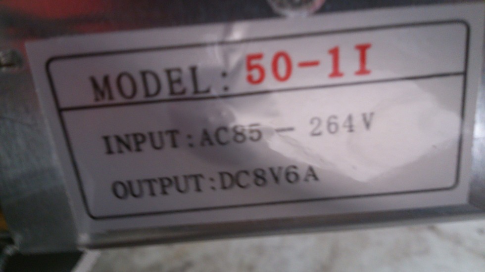

suche transformator
Dein Trafo ist sehr wahrscheinlich ein Schaltnetzteil. Gibt es ein
größeres Foto von dem Ding?
Reichelt SNT MW100-7,5 liefert mehr als genug Strom und sollte sich auf
8V einstellen lassen (+-10%), braucht aber ein Gehäuse und jemanden mit
Ahnung zum fachgerechten Anschließen.
seven schrieb:
> Suche trafo
Das ist kein Trafo, sondern ein Schaltnetzteil.
Exakt diese 8V 6A wird schwierig, vielleicht findest du ein
einstellbares 7.5V das du auf 8V hochregeln kannst, wie das SP75-7.5.
http://www.meanwell.com/search/SP-75/default.htm
Falls es billig sein muss, könnte auch ein Sony Playstation 2 Netzteil
gehehn
http://www.ebay.de/itm/NETZTEIL-LADEGERAT-8-5V-5-6A-fur-SONY-Playstation-2-II-PS2-Slim-Line-Konsole-/231093802501?pt=DE_Ladeger%C3%A4te_Dockingstationen&hash=item35ce439605
Die kleine Abweichung ist vermutlich egal.
