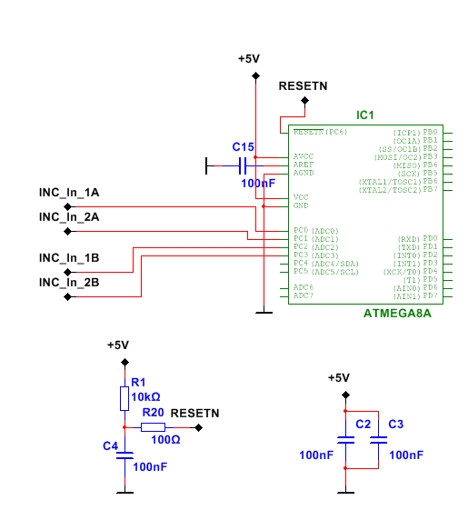

OP #3655479
Sven schrieb:
> Nö, da ist die Rede von Kondensatoren, aber nicht wie VCC bereitgestellt
> wird. Zeige doch einfach Schaltplan und Bild vom Aufbau und dann kann
> man auch schneller suchen....
Quelle ist ein DF-1730SB Labornetzgerät welches auf 5V eingestellt ist.
"Minimalschaltplan" habe ich angehängt, eine zusätzliche LED ist auch
noch vorhanden.

Mittlerweile habe ich gerausgefunden, dass offenbar die steile Flanke
durch den Inkrementalgeber an PC2 schuld ist für das Auslösen der BOD.
Die Versorgungsspannung habe ich direkt am µC-Pin Oszilloskopiert, da
sieht man leider absolut gar nichts.

OP #3655533
Sven schrieb:
> Ganz sicher das es auch 100nF keramische Kondensatoren sind ?
> Nicht dass diese einen zu kleinen Wert haben......
Jap 100nF Keramik.
So wie es aussieht habe ich den Fehler gefunden: Der im Schaltplan
vorhandene C15. Den habe ich eben aus lauter Verzweifelung
heruntergeschmissen, mit dem Ergebnis, dass die BOD nicht mehr ausgelöst
wird.
Warum ausgerechnet der daran die Schuld trägt ist mir jedoch
schleierhaft...
> wird.
> schleierhaft...
Hast du die interne 1.1V-Referenz als ADC-Input ausgewählt und dadurch
an AREF angekoppelt? Dann bekonnst du eventuell Störungen auf GND (z.B.
durch den Drehencoder) durch C15 auf die interne 1.1V-Referenz
eingekoppelt, die dann ja auch für die BOD-Erkennung benutzt wird ("The
Atmel ATmega48/88/168 features an internal bandgap reference. This
reference is used for brown-out detection, and it can be used as an
input to the analog comparator or the ADC").

OP #3656286
Moin,
ne, beim ADC ist gar nichts kofiguriert (siehe Software, die ich oben
gepostet habe).

Gast #3656377
Ich bleibe bei Problemen mit der Spannungsversorgung.
C15 stabilisiert ARef.
Intern wird sie benutzt für den BOD.
Baust Du C15 aus, läuft die interen Refspannung mit der Spannung für
BOD. Damit läuft der Prozessor.
Das Problem ist aber nicht weg.
Mein Vorschlag:
C15 einbauen.
10µH an AVCC wie im Datenblatt von VCC + 100nF an AVCC.
Spannungsquelle 7805 + Hühnerfutter! und 9V vom Netzteil oder Batterie.
Gruß Sven

Mit welcher Frequenz läuft dein AVR nicht das der mit Volldampf fährt
und dann eine höhere Betriebsspannung braucht, war bei den älteren Typen
so, da gingen 8 MHz z.B. nur mit 5V Versorgungssapnnung.
JTAG ist deaktiviert(kann man per Software machen), falls es dieser Typ
hat, sonst haben deine Pins vielleicht doch ne andere Funktion? Nicht
das da ein Ausgang auf GND gelegt wird dann wäre es kein Wunder wenn die
Spannung einbricht oder das Netzteil in die Strombegrenzung geht.
#3656409
Ein Möglichkeit wäre noch:
Ein Möglichkeit wäre noch: Masseproblem.
Wie hängen die Abblock-C's am µC? Ganz nahe? Ist der GND "solide"?
Je nach Aufbau könnte der µC beim Arbeiten seinen GND "hüpfen" lassen,
und diese Störungen werden über C15 in AREF eingekoppelt.
Gruß Dietrich
