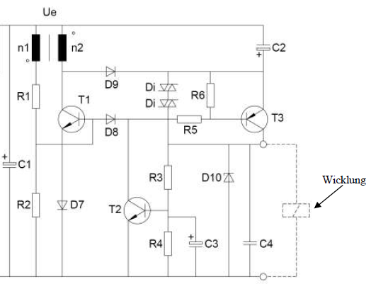

Hallo Zusammen,
ich habe eine Frage und zwar:
 Wenn die Ansprechspannung dieser Bauelemente erreicht ist, schaltet der
Transistor T3 durch und der Kondensator wird über die Wicklung
der Magnetspule entladen. Sobald der Transistor T3 leitfähig ist, erhält
die Basis des Transistors T2 über den Spannungsteiler R3 und R4 Strom
und der Transistor T2 wird leitfähig. Dies bewirkt dass der Transistor
T3
auch leitfähig bleibt, wenn der Kondensator C2 so weit entladen ist,
dass die Wicklung nur noch Strom aus dem eigensicheren Stromkreis
erhält.
Solange der Transistor T2 leitfähig ist, sperrt der Transistor T1.
 Meine Frage wenn ich eine Spannung am Eingang anlege, was passiert mit
dem Transistor T1 bevor C2 auflädt (was schaltet T1 durch).
was begrenzen die Di (Diacs)?
