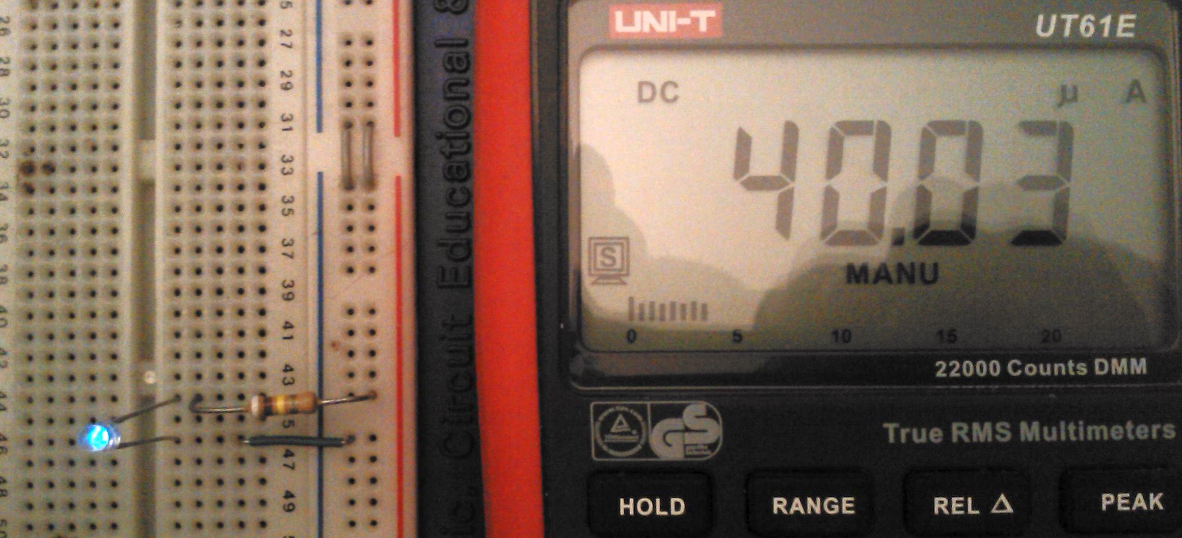

ob die LED mit einem Vorwiederstand von 10K noch leuchted?
Sind dann ca. 0,3 mA statt 20 mA...
Stefan
von Max H. (hartl192)
Ich betreibe meine blauen 5mm-LEDs oft als Signal LEDs mit 10k an 3.3V,
ca. 50µA
> ca. 50µA
Jetzt erklärst du mir bitte wie bei 3.3V / 10kOhm 50µA rauskommen
sollen...
I = U/R
Außerdem bezweifel ich das deine LED auch nur im ansatzt glimmt, bei
50µA...
> sollen...
> I = U/R
Und ja sie leuchtet und man kann es auch bei Tag sehen. Das Schöne daran

von Teo D. (teoderix)
Hier ne 3mm LED mit 40µA.
Nich grad hell, nervt dafür aber nich wenn's zu heftig blinkt :)
Richtig. Den 470Ω Vorwiderstand habe ich nach der ersten Inbetriebnahme
sofort durch einen 10kΩ ersetzt. Ich persönlich sehe beim µC
Programmieren lieber den Quellcode auf dem Bildschirm anstatt von der
Power-On LED geblendet zu werden.
