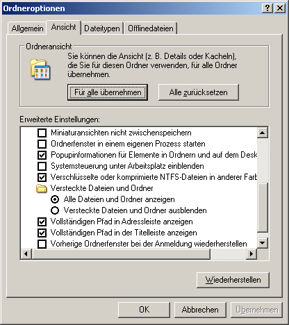

Das ist es auch heute noch. Während bei Fernsehern und Mobiltelefonen
die Display-Auflösungen stetig steigen, hat sich bei PC-Monitoren in der
Hinsicht über etliche Jahre gar nichts getan. Ich glaube, daß das vor
allem daran liegt, daß ein Großteil der PC-Programme einfach nicht mit
höheren Auflösungen klargekommen ist und einige das bis heute nicht tun.
MaWin schrieb:
> Dialog haben ja einen (von dir) definierten Inhalt, also kann man ihre
> Grösse fest vorgeben.
Das kommt auf den Dialog an. Außerdem sind Programme heute mehrsprachig.
Was in der Sprache, in der der Programmierer die Größe festlegt, passt,
kann in einer anderen Sprache zu klein sein.
Dabei kommt dann sowas raus wie das Beispiel im Anhang aus Windows XP.
Dieser Dialog belegt ca. 20% meiner Bildschirmbreite, und dank fixer
Fenstergröße darf ich dann horizontal scrollen, um den Text zu lesen und
vertikal, um alle Einträge zu sehen. Könnte ich den Dialog vergrößern,
würde locker alles rein passen, ohne daß man überhaupt scrollen müßte,
und das ist noch ein vergleichsweise harmloses Exemplar.
Bei sowas könnt ich jedesmal ausrasten.
