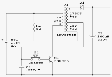

Hallo miteinander,
ich sitze gerade vor der oben abgebildeten Schaltung und verstehe sie
einfach nicht. Funktionieren tut sie erwiesenermaßen, aber mir ist nicht
klar warum?
Also klar ist, dass im Einschaltmoment über R1 durch den Trafo
(15T-Wicklung) in die Basis ein Strom fließt. Dieser steuert den
Transistor an und durch Induktion in dem Trafo wird die nötige
Ausgangsspannung induziert. Der Ausgangsstrom fließt dann von GND durch
den Ausgangskondensator, Diode, Trafo in die Basis des Transistors und
wieder nach GND.
Das bleibt so lange stabil, bis der Trafo in Sättigung gerät. Dann
bricht der induzierte Basisstrom ein, wodurch die Primärwicklung des
Trafos weniger bestromt wird. Die Schaltung "kippt", was bedeutet der
Transistor wird sperrend.
Und jetzt kommt mein Problem. Im Trafokern ist ja immer noch eine Menge
Energie im Magnetfeld gespeichert. Normalerweise würde das sich jetz
über irgend eine Wicklung entladen, aber wenn ich das so richtig sehe,
dann ist da keine Wicklung, die Strom führen kann. Nur die 15T-Wicklung
kann über C1, R1 und die Batterie einen vollständigen Kreis bilden. Da
aber R1 mit 82 Ohm doch relativ hochohmig ist (meine ich) und zeitgleich
die 1750T-Wicklung eine ziemlich hohe Spannung erzeugen würde, scheint
mir das nicht ganz so plausibel. D1 (eine 1N4007) kann RMS 700V, aber
das würde ich dann sogar noch als sehr knapp ansehen...
Wie seht ihr das. Kann mir das jemand erklären?
Vielen Dank
Gruß Leo
Leo B. schrieb:
> Wie seht ihr das
Du siehst das falsch, während der Transistor eingeschaltet ist fliesst
kein Strom in den Ausgang, sondern die Spulenenergie entlädt sich wenn
er abgeschaltet wird.
Es ist ein klassischer Flyback Sperrwandler, mit Verlusten durch
Trafosättigung und langsames Einschalten.
@ Leo B. (luigi)
Ja.
>wieder nach GND.
Nein. Schau dir die Polarität der Diode und Ausgangswicklung an.
Das Ding ist ein einfacher, selbstschwingender Sperrwandler, aka Joule
Thief.
Ja.
> Dann
Nein, die induzierte SPANNUNG. Strom wird nicht induziert.
Ja.
Genau.
Doch ;-)
Welche hier eigentlich viel zu langsam ist. Aber fürs Erste geht sie
schon.
Wichtige HInweise: Die 1750T-Wicklung ist entgegengesetzt zur
6T-Wicklung und der Elko liegt mit seinem Pluspol an Masse.
Dann sollte eigentlich der Groschen fallen.
