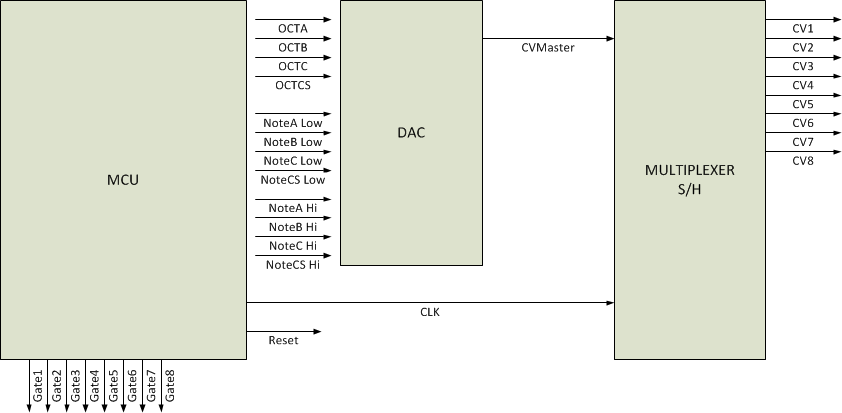

OP #3660626
Karl Heinz schrieb:
> So ganz klar ist mir noch nicht, warum du da ständig die Gates
> ansteuerst. Ein DAC behält ja seine Ausgangsspannung sowieso bei, bis er
> neue Daten bekommt. D.h. die Gate bzw. Ausgangsspannungsinformation muss
> nur geändert werden, wenn per MIDI neue Informationen reinkommen. Was
> bringt es dir, wenn du da laufend die DAC mit immer denselben Werten
> versorgst?
Hallo Karl Heinz,
Die Gate Signale gehen auf High wenn eine Taste gerdrückt wird un geht
wieder auf low wenn die Taste losgelassen wird. Das ganze mit maximal 8
angeschlagen Tasten(8-stimmig polyphon).
Die Erzeugung der Steuerspannung wird gemultiplexed dazu kommt der
diskret aufgebaute DA Wandler zum Einsatz.
Ich weiß das es integrierte Wandler mit SPI/i2C gibt es gehört hier zum
Gesamtkonzept des Synthesizers.
In der Tat sieht es komisch aus den DAC immer mit den gleichen Werten zu
versorgen. Hier kommte aber später eine polyphone Portamento Funktion
hinzu.
Das mit dem Timer werde ich mir aber mal anschauen.
Oliver

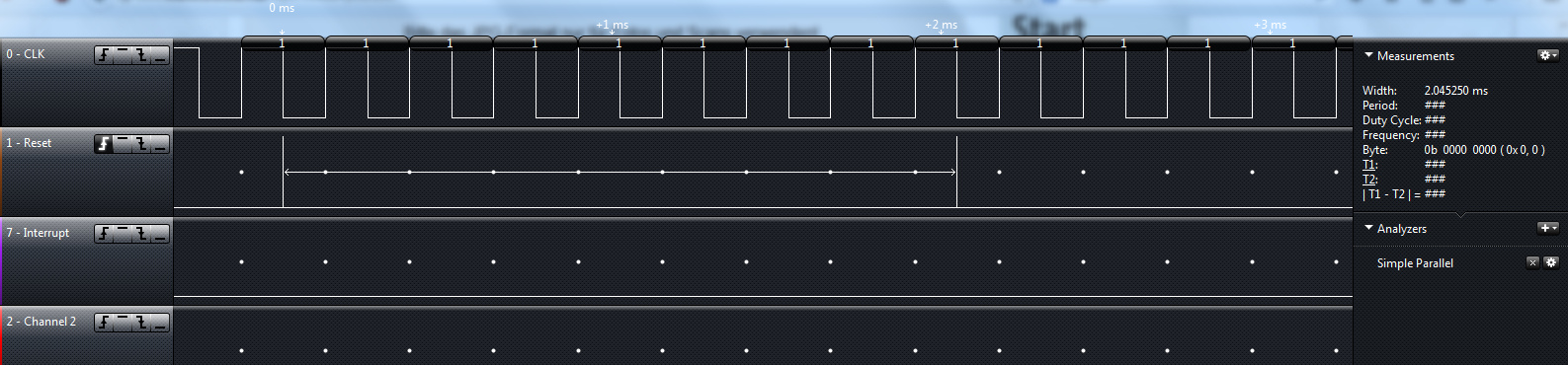

OP #3660941
ich habe jetzt mal mit dem Timer angefangen. Bekomme auf PB7 ohne Teiler
aber max 31.250 kHz erzeugt.
Hier mein Programm Code:
#define UBRR_VAL ((F_CPU+BAUD*8)/(BAUD*16)-1)   // Rounding
void init_USART(void)
  UCSR3B |= 0x08;          //UART TX (Transmit enable)
  UCSR3B |= 0x10;          //UART RX (Receive enable)
  UCSR3B |= 0x80;          //RX Interrupt enable
  UCSR3C |= 0x00;          //Mode Async 8N1 (8 Databits, No Parity, 1 Stopbit)
  UCSR3C |= 0x04;
  UCSR3C |= 0x02;
  UCSR3A = 0x00;
  UBRR3H = 0;          //Highbyte is 0
  UBRR3L = UBRR_VAL;        //Lowbyte
int main(int argc, char **argv) {
22
DDRB = (1 << PB0) | (1 << PB1) | (1 << PB2) | (1 << PB3) | (1 << PB4) | (1 << PB5) | (1 << PB6) | (1 << PB7);
23
24
25
26
  TIMSK0 |= (1<<TOIE0);  // den Overflow Interrupt des Timers freigeben
27
28
  TCCR0B =  (1<<CS00);    // kein Vorteiler , jetzt zählt der Timer bereits
29
30
sei();
31
32
33
34
35
36
ISR( TIMER0_OVF_vect )       // Overflow Interrupt Vector
37
38
39
    PORTB ^= (1<<PB7);    // Pin 13 toggeln
40
41
Kann das mit der initialisierung der USART zusammenhängen?
Die Frequenz sollte doch 16MHz / 8 = 2 Mhz betragen.
Was mache ich hier falsch?
Zur Info: Atmel 2560 auf Arduino Mega2560 Board.
Oliver

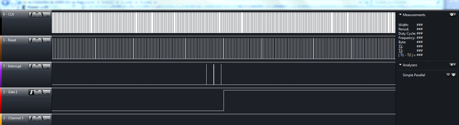

OP #3661206
Karl Heinz schrieb:
> Wozu brauchst du da 100kHz Multiplexfrequenz? Bist du sicher, dass dein
> DAC da noch mitkommt und die Kapazitäten keinen Streich spielen?
> Butter bei den Fischen. Wie schnell verändert sich die Spannung
> wirklich? Jetzt real gesehen und nicht was du dir (aus welchem Grund
> auch immer) wünscht.
Hallo Karl Heinz,
Das ist eine gute Frage. MIDI läuft ja mit rund 31 kHz
Ein NoteOn Befehl hat 3Byte dann braucht die Verarbeitung ca:
24Bit  / 31250Bit/s  = 0,000768s
Dann wäre meine Clock Rate:
1/0,0007s = 1428 Hz
Dann habe ich mich bei meiner ersten Berechnung aber ganz schön
verhauen.
Oder habe ich hier einen Denkfehler?
Hier der grobe Ablauf des Programms:
Erste Taste gedrückt  interrupt auslösen
Im interrupt:
  Array gates an Position [0] auf High setzten.
  Array voices an Position [0] auf High setzten , markiert die Stimme
als belegt
  Array oct an Position[0] auf den Spannungswert des Oktavbereich
setzten
  Array oct an Position [0] auf den Spannungswert der Taste setzten.
In der Main Schleife
Durchlaufen der Arrays
  Spannung der Octave ausgeben  Bits OctA- OctC setzten Datenübernahme
mit Oct CS
  Spannung der Note ausgeben  bits NoteA- NoteC setzten Datenübernahme
mit Note CS
  CLK taktet den nachgeschalteten Multiplexer -> speichert die
Steuerspannung in S/H Gliedern
  Ausgabe der Gate Werte
ende Schleife.

OP #3661535
ich glaube ich sitze heute schon zu lang am Computer.
Ich bekomme nur mit folgendem Code ein CLK Signal und alle 8 Takte eine
Reset Signal:
  voice++;
  if (voice == 16)
    PORTC |=  (1<<PC5);  //Reset High
    voice =0;
  else
    PORTC &= ~ (1<<PC5); //Reset LOW
  PORTC ^= (1<<PC4); //CLK
mit
if (voice == 8)
will es nicht funktionieren.
Was mache ich denn jetzt wieder falsch??
Im Anhang ein Screen mit dem Taktsignal.
Oliver
#3661647
Oliver F. schrieb:
> if (voice == 8)
Logisch
Das hier
toggelt den Ausgangspins. Du brauchst also 2 ISR AUfrufe um 1 Clock-Puls
zu generieren.
Es würde mich sehr wundern, wenn dein Multiplexer-IC so lahm wäre und
mit dem Tempo des µC nicht mitkommt.
#define RESET  PC5
#define CLK    PC4
  voice++;
  if (voice == 8)
    PORTC |=  (1<<RESET);  //Reset High
    voice =0;
    PORTC &= ~ (1<<RESET); //Reset LOW
  PORTC |= (1<<CLK);
  PORTC &= ~(1<<CLK);

OP #3662792
Hallo Karl Heinz,
nochmal vielen Dank.
Habe dein Programm jetzt um die Ausgabe der Gates erweitert und bekomme
bei 31250Hz und einer Stimmenanzahl von 4, Anzahl habe ich zu
Testzwecken Reduziert da mein LA nur 8 Ports hat, auf eine Latenz
zwischen Midi In Signal und Ausgabe des Gate Signals von ca. 0,2ms Da
kann man wohl von Latenzfrei sprechen...
Im Screenshot kann man die 3 durch die USART ausgelösten Interrupts und
das Nachfolgende Gate Signal sehen. Die Übertragung des 3 Byte MIDI
Befehls dauert länger als die Generierung des Gate Signals.
Im nächsten Schritt werde ich mich um die Erzeugung der Signale für den
DAC kümmern.
Oliver
