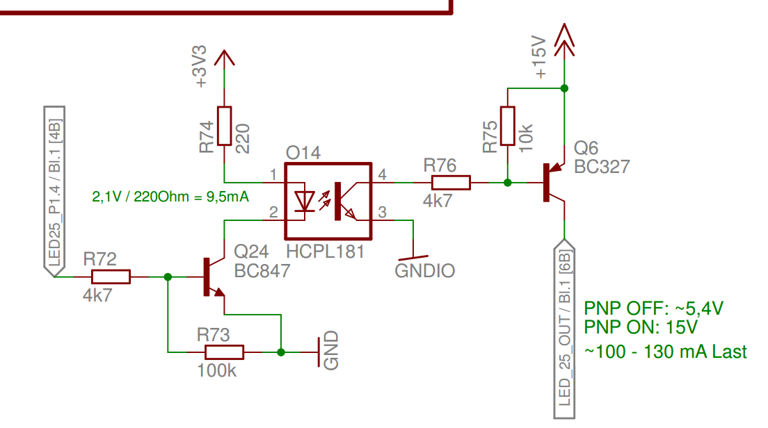

ich habe mal wieder ein kleines Problemchen...
Ich möchte mit einem ARM µC (3,3V Vcc) eine LED-Anzeige schalten. Zum
Einschalten der Anzeige  muss ich eine Spannung von +15V schalten.
Verwenden will ich einen PNP Transistor (BC327). Da die Anzeige ca. 4m
entfernt ist in einem Blechkasten, will ich die +15V Spannung galvanisch
mit einem HCPL-181-000E Optokoppler trennen.
Also im wesentlichen habe ich mir die Hardware für die Ansteuerung so
gedacht, dass ich mit dem µC Ausgang einen BC847 NPN Transistor schalte,
welcher mit die LED vom Optokoppler schaltet. Der Optokoppler schaltet
mir dann den PNP durch.
Soweit so gut. Das durchschalten des PNP funktioniert auch, nur mein
Problem ist, dass ich ihn nicht gesperrt bekomme. Im geschalteten
Zustand liegen 15V am Ausgang an und im ungeschalteten messe ich immer
noch 6,4V am Kollektor.
Die Schaltung ist im Anhang zu finden. Könnte mir da bitte mal jemand
einen vernünftigen Tip geben, wie ich den Fehler finden kann oder ob es
noch einen Trick beim Schalten mit dem Optokoppler gibt?
Vielen Dank!!
MfG Martin

Im Prinzip ja, die Dimensionierung stimmt aber nicht.
Dein Optokoppler hat 50% CTR (minimal). Wenn dein ARM 10mA für den
Optokoppler liefern kann, kann man sich den NPN sparen und direkt
ansteuern.
R74 ist zu groß, da fließen gerade mal ~2mA in den Optokoppler. 10mA
sind nicht verkehrt, also eher 220 Ohm.
Bei 50% CTR kommen maximal 5mA auf der Empfängerseite raus. R76 ist viel
zu KLEIN, das kann der Optokoppler NICHT schalten. Dort braucht man eher
3-5k, sagen wir 4k7. R75 gehört zwischen Basis und Emitter von Q6. Mit
~5mA Basisstrom kann Q6 bestenfalls 500mA schalten, vielleicht nur
200mA. Reicht das? Wenn nein, nimm einen Darlingtion PNP.

Also ich habe jetzt mal eure Vorschläge getestet.
Im Anhang ist die Änderung in der Schaltung zu sehen.
@Falk: Ich habe den Vorwiderstand des Optokopplers durch 220Ohm ersetzt
und den Basiswiderstand des PNP mit 4k7 ersetzt. Den Pullup-Widerstand
für den PNP habe ich direkt zwischen Basiswiderstand und Basis gelegt.
Es brachte leider keine Veränderung.
@FPGASchubser: Ich habe nach der veränderten Dimensionierung die linke
Seite mal aufgetrennt und siehe da: das Problem ist immer noch da.
Ich vermute jetzt mal stark, dass der Optokoppler für das Problem keine
Rolle spielt.
Als PNP Transistor verwende ich den BC327-25 (Verstärkung hfe = 250).
Wenn ich mit der Verstärkung von 250 und einem Laststrom von 100mA
rechne, komme ich auf einen Basisstrom von ~400µA. Ist es korrekt, wenn
ich den Basiswiderstand und den Pullup-Widerstand wie folgt
dimensioniere:
Optokoppler: Vce_sat = max. 0,2V (aus Datenblatt)
Basisstrom_min: 100mA / 250 = 400µA
Basisstrom für Schalterbetrieb: 1 mA (für Sättigung)
Rpullup = 0,7V / (400µA) = 1750 Ohm -> gewählt 2k
I_pullup = 0,7V / 2kOhm = 350µA
R_B = (15V - 0,7V - 0,2V) / (I_pullup + 1mA) = 10444 Ohm -> gewählt 10k
R_B = (15V - 0,7V - 0,2V) / 10kOhm = 1,41 mA
Basistrom = 1,41mA - I_pullup = 1,06mA
Ich werde das gleich mal ausprobieren. Ist mein Ansatz so korrekt oder
habe ich etwas übersehen?

@Martin R. (martin84)
Transistor falsch angeschlossen? Emitter und Kollektor vertauscht?
OK.
Nein. Der Widerstand parallel zu Basis-Emitter soll Leckströme an der
Basis vorbei leiten, nicht dan ganzen Basisstrom! Rechne mal eher mit
10µA Leckstrom vo Optokoppler. Real ist es deutlich weniger.
Passt im Wesentlichen.

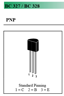

Danke Falk für deine Hilfe :-) Laut Datenblatt ist der PNP richtig
angeschlossen, funktioniert ja auch im eingeschalteten Zustand: 15V am
Kollektor und Anzeige leuchtet. Nur das er im ausgeschalteten Zustand
5,4V am Kollektor anliegen hat.

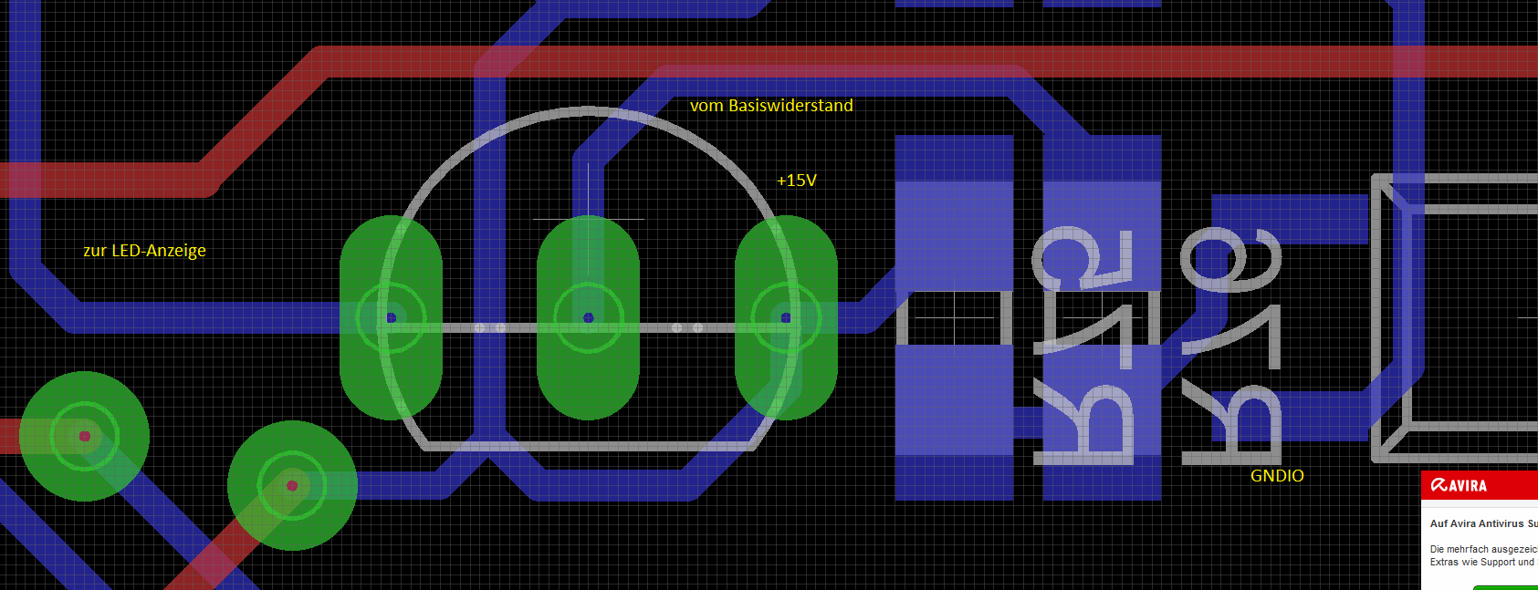

@ Martin R. (martin84)
>Im Anhang habe ich jetzt mal Bilder vom Anschluß angehängt.
Hmm, stimmt soweit.
>N halbes Glas Senf ist gut :-D
Damit man immer was zu dazugeben hat ;-)
Klemm doch einfach mal den Optkopplerausgang ab, dann MUSS der PNP
komplett sperren.
