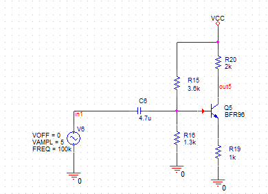

Ich habe folgende Emitterschaltung aufgebaut.
Ich möchte mein Signal verstärken. (Verstärkung 2, Vcc 5V,
Eingangsimpedanz 1k, Ausgangimpedanz 2k, T1 BFR106). Ich habe auf dieser
Seite mit der Software alles eingegeben und die Werte für Widerstände
rausbekommen.
Aber wenn ich mit PSpice simuliere kommt kein gescheites verstärktes
Signal am Ausgang.
Kann mir jemand helfen?
Danke

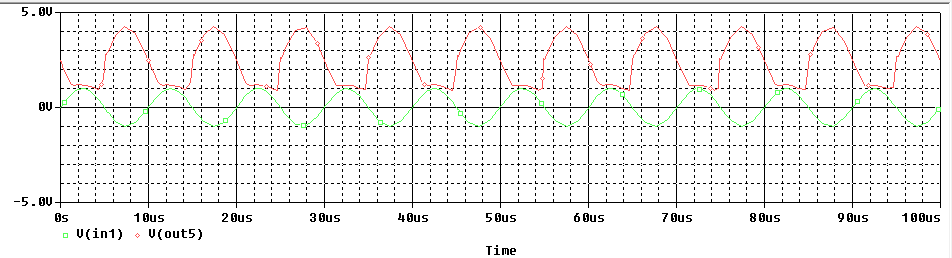

Gast #3662528
Das Programm Transistoramp habe ich ja benutzt, danke.
Ja, bei 500mV PP funktioniert das. Wieso funktioniert das bei 1V schon
zum Beispiel nicht? (siehe Bild)
Gast #3662553
> zum Beispiel nicht?
Weil die Summe aus den Spannungshüben an Emitter und Kollektor größer
als die 5V ist. Wenn am Kollektor ein Hub von 4V gemacht werden soll,
dann darf der nicht höher als 3V liegen. Das Eingangssignal hebt den
Emitter auf mindesten 2V an und der Kollektor müsste von den 3V auf 1V
absinken, das geht doch gar nicht. Die Vcc ist zu klein.
Gast #3663209
Danke.
Kann mir jemand noch sagen, wenn ich zum Beispiel bis max 4v pp am
Eingang verstärken möchte mit Faktor 2, was soll ich für Vcc nehmen? Und
die Werte von R15 und R16.
#3663254
15 Volt, R15 = 4,7k, R16 = 1k
Edit:
12 Volt, R15 = 3.6k, R16 = 1k funktioniert auch. (Auf die schnelle mit
Multisim simuliert (BC547 als Transistor))

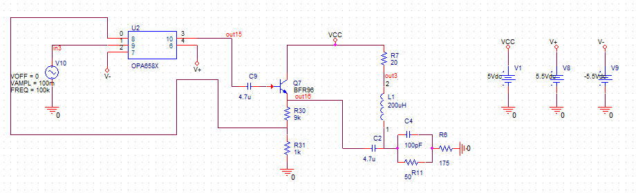

#3665489
Robin schrieb:
> Ich habe so eine Schaltung( siehe Bild), wie hier vorgeschalgen
> (Beitrag "Elektrometerverstärker (Schaltung)". Aber bei mir
> kommt am Ausgang kein verstärktes Signal raus. Ist alles richtig
> eingestellt?
Ob die Beschaltung des OPA658 richtig ist, kann ich bei dem Schaltbild
nicht erkennen, aber der C9 ist hier in jedem Fall falsch (d.h. zuviel).
So hat Q7 keinen Arbeitspunkt. Also C9 einfach weglassen
(kurzschließen).
Gruß Dietrich

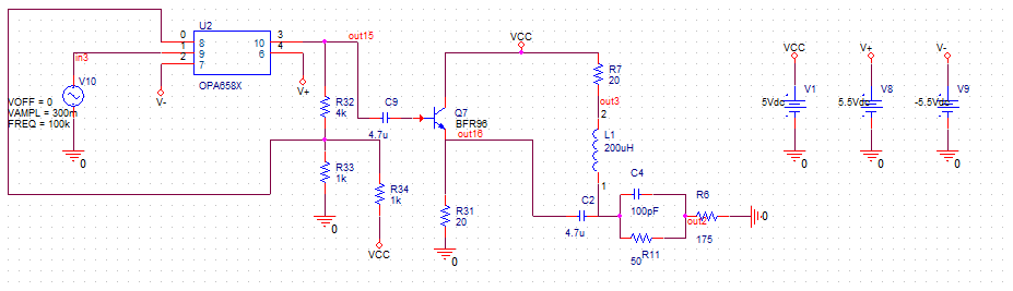

Gast #3665693
Geht das auch so? Aber warum sollte man den Kondensator weglassen?
Kondensator lässt doch AC-Anteil meines Signals durch und ich möchte,
dass am Ende am out2 mein verstärktes AC Signal ankommt.
Gast #3665742
Trotzdem musst du für den Transistor einen vernünftigen Arbeitspunkt
einstellen. Wenn die Basis nur am Kondensator hängt, geht das nicht.
