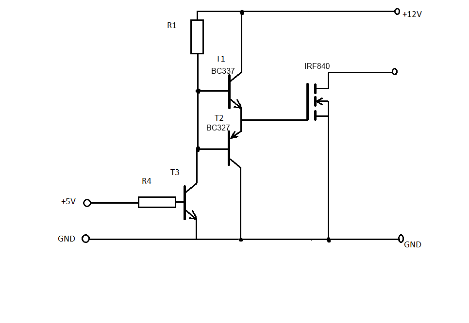

Hallo Community,
ich habe mir für eine Ansteuerung eines Mosfets (z.B. IRF840, IRF530,
IRF730,...) mit Mikrocontroller (z.B. Atmega8, 16, 32, ...) eine
Schaltung (Im Anhang ein Bild der Schaltung )zusammengestellt. Es
handelt sich dabei um eine Gegentaktendstufe. Diese soll zum einen die
Spannung für das Gate von 5V des Mikrocontroller Pins auf 12V
heraufsetzen, damit der FET möglichst niederohmig wird und zum anderen
das genug Schaltvermögen vorhanden ist, um die Gatekapazität schnellst
möglich um zu laden.
Ich habe diese Gegentaktendstufe im Internet und auch in einigen Büchern
gefunden und denke deshalb das die Schaltung so funktioniert und auch
richtig ist, aber ich frage mich trotzdem warum der NPN Transistor T1
oben sitzt und der PNP Transistor T2 unten und nicht umgekehrt.
Normalerweise schaltet man bei einem NPN Transistor doch die Last an den
Kollektor und den Emiter direkt an die GND und beim PNP Transistor die
Versorgunsspannung an den Emiter und die Last an den Kollektor. Demnach
wäre es doch sinnvoller bei der Geentaktendstufe T1(NPN) mit dem Emiter
an GND und Kollektor an das Gate zu schalten und T2(PNP) mit dem Emiter
an die 12V und mit dem Kollektor dann ebenfalls ans Gate zu schalten
oder nicht?
Außerdem würde mich noch interessieren, ob man vor das Gate des des
FET's noch einen Widerstand schalten sollte (z.B. 20 Ohm) oder einen
Pulldown (z.B. 10k).
Vielen Dank schon mal im Voraus
Weils sonst einen Kurzschluss gäbe.
Hallo g457,
danke für die schnelle Antwort. Ist es aber nicht so das immer ein
Transistor sperrt und der andere schaltet durch?
Dann dürfte es ja keinen Kurszschluss geben. Oder schalten beide
Transistoren bei der Umnschaltung für einen kurzen Moment gleichzeitig
durch?
Achso stimmt. Wenn T3 hoch ohmig ist, würde nicht nur der NPN Transistor
schalten, sondern auch der PNP, weil dieser dann eine negative Spannung
zwischen Basis und Emiter hat.
Und wie siehts mit den Widerständen aus? Also den am Gate als
Vorwiderstand und den Pulldown am Gate. Benötigt man die oder nicht?
Ich habe dieses Tutorial zwar auch schon vorher selber gefunden, aber
immer die schönen Schaltungsbeispiele darin übersehen :).
Damit sollten alle Fragen zur Auslegung der Bauteile geklärt sein.
