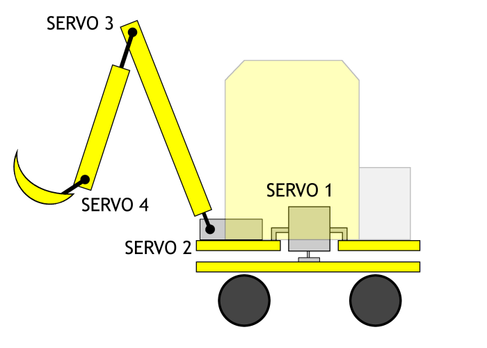

Zum Hintergrund: ich bastle gerade für eine Freundin ein kleines
Bagger-Modell, im Anhang eine Skizze. Höhe ist ca. 15cm.  Es soll nicht
fahrbar sein, aber die Kabine soll drehbar sein, und der Bagger-Arm soll
voll funktionsfähig sein.
Die Servos 1,2 sind Typ G03A, und Servos 3,4 sind vom Typ G09AP, siehe
[1]. Die Arme sind sehr leichte Plastik-Kabelschächte, das Gewicht ist
kein Problem. Angesteuert werden die Servos von einem PIC16F716, das
Signal von 1..2ms wird zuverlässig über das Compare-Modul (ECCP)
erzeugt, mit dem Oszilloskop habe ich das getestet.

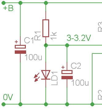

1100nF insgesamt dämpft nit viel. Ohne jetzt irgendwas elektrisches von
deinen Servos zu wissen - versuchs mal mit 100uF dazu.
BOD kannst du auf 2.5V einstellen und den Pic an 3-3,5V betreiben.
Notfalls die Betriebsspannung durch Widerstand plus eine weiße oder
blaue LED stabilisieren. Das funktioniert gut. Servos kommen mit 3V
Ansteuerung zurecht.

von Helge A. (besupreme)
Die billigstmögliche Versorgung für nen kleinen uC. Der Bagger hat doch
bestimt eine Arbeitsleuchte, oder?
von Bernd R. (Firma: Promaxx.net) (bigwumpus)
R1 könnte man noch um eine Shottky-Diode ergänzen, damit die Servos mit
ihrem Stromhunger nicht die Versorgung des PICs auslutschen (wer kommt
auf die Idee, das an USB anzuschließen???) und evtl. sind 1k etwas
"grenzwertig", aber ... Versuch macht kluch !!!
Jens schrieb:
> einen 5V5V-DCDC-Converter nutzen
halte ich für etwas übertrieben: Die kleinen PICs, mit denen ich bis
jetzt zu tun hatte, waren mit <0.5mA zufrieden. Dazu kommt noch die
Summe der Ausgangsströme, bei dir ja nur bissel TTL allerhöchstens..??
Jens schrieb:
> Ja, aber es geht doch um die Entstörung.
Das ist mir klar. Die Schaltung oben läuft in einer Modellbahn-Lok ab
ca. 3V AC bis zu 15V(mit Brückengleichrichter davor). Wenn BOD auf 2,5V
eingestellt ist, werden ca. 3V ausm USB-Stecker zum Betrieb des Pic
ausreichen. Das ist eine Spannung, die höchstens bei Überlastung des
Ports auftritt. Transienten (Störungen) fängt der 100uF parallel zur LED
weg.
Für deine Anwendung am USB-Anschluß kannst du auch die Elkos größer
machen und den Widerstand auf ca. 220 Ohm reduzieren. Dann fließen ca.
10mA durch die Arbeitsleuchte des Baggers, sieht schöner aus :)
Oder probierst einfach mal beide Varianten aus, was besser geht!
