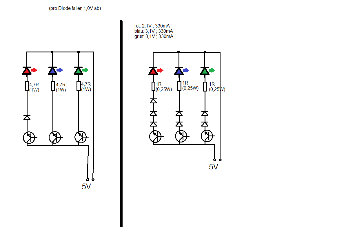

Also es geht um eine schaltung zur ansteuerung von W Leds diese werden
über Transistoren (BC337-40) angesteuert, was hier jedoch nix zur sache
tut. mein eigentliches problem ist nun: Die LEDs benötigen 2,1 bzw 3,1V
bei max 50mA (ich betreibe sie mit 30mA) dafür habe ich bisher 1W
Widerstände mit 4,7Ohm genommen, bzw bei der roten noch ne diode
vorgeschaltet (Schaltdiode mit 1,0/1,1V). Diese wiederstände werden
jedoch sehr heiß und zusammengerechnet (das ganze soll 30 mal (30 LEDs))
wird da sehr viel leistung in form von wärme frei. Dies führt zu einem
problem von wärmestau, da sich die ganze schaltung in einem kleinen
gehäuse befindet, in welchen sich auch noch Wärmeempfindliche bauteile
wie elkos und ICs befinden. Nun war meine überlegung ob es nicht
vielleicht doch effektiver wäre, wenn ich ein großteil der5 Spannung
einfach an mehreren in reihe geschalteten dioden verbrate (diese werden
bei 350mA noch nicht heiß, außerdem sind sie billiger) und dann die
verbelibenden 0,1/0,2V an einem Widerstand von 1 Ohm verbrate. Dort
könnte ich dann sogar einen mit 0,25W nehmen. Nun ist meine frage ist es
sinnvoll wenn ich den deutlich größeren teil der spannung an den dioden
abfallen lasse und nur einen geringen am widerstand? oder ist das nicht
so vorteilhaft?? Eine andere idee die ich auch noch hätte infach 3,3V
Spannungsregler zu verwenden und dann n 1Ohm Widerstand aber auch dort
wird ja wärme frei ... wie würdet ihr das machen (vorallem im bezug auf
wärmeentwicklung)

Es wird immer die gleiche Wärmemenge frei, egal ob Dioden oder
Widerstände verwendet werden.

Rein wärmetechnisch ist es doch egal ob die Leistung nun an Dioden o.
Widerständen abfällt! Die gesamt ab zu führende Leistung bleibt doch die
gleiche!
Sag uns doch mal was das genau ist/werden soll!
Schaltung, Stromversorgung...
Eventuell gibt's ne bessere Lösung für Dein Problem.

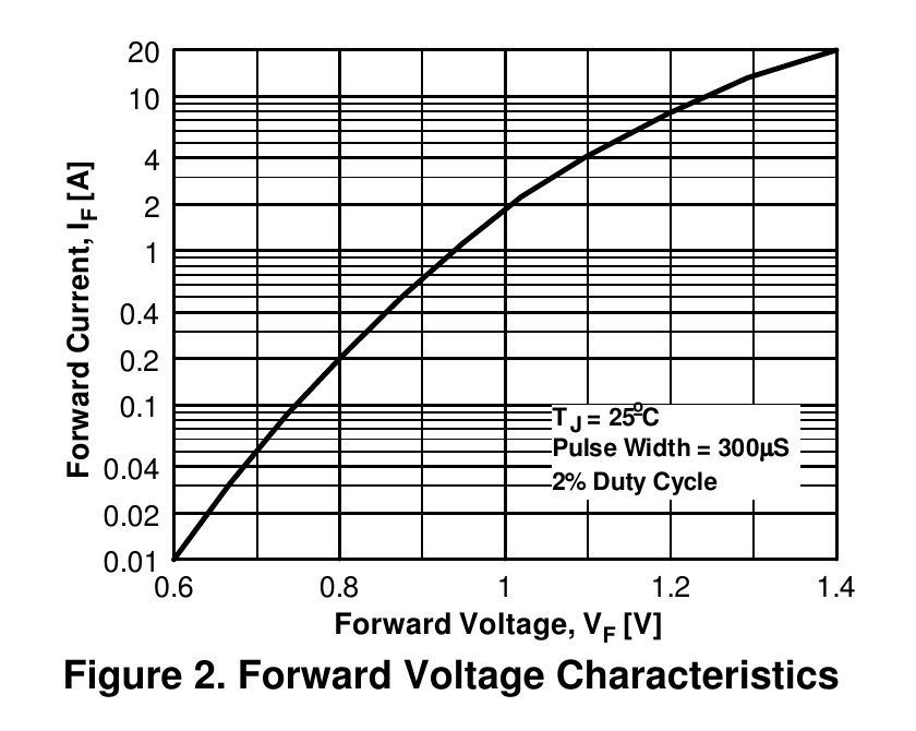

Der Ärger mit den Dioden ist: sie haben eine Temperaturabhängigkeit der
Durchlassspannung. Der Vorwiderstand, der temperaturstabil ist,
verringert das Problem, dass je nach Temperatur stark unterschiedlicher
Strom fließt, bei vorgegebenr Spannung. Deshalb sollte man Dioden an
Stromquellen oder Vorwiderständen betreiben und nicht direkt an
Spannungsquellen.
R alleine: temmperaturabhängige LED und temperaturstabiler Widerstand
(gut)
R plus Dioden: je nach Verteilung tragbar oder nicht.
Nur Dioden davor: sowohl LED als auch Dioden temperaturabhängig ( Müll)
von Mike (Gast)
Eine Dioden stabilisiert durch ihre steilere Kennlinie den Strom lange
nicht so gut wie ein Widerstand. Wenn das Ziel die Stromstabilisierung
ist - und das ist es bei der LED meist - ist eine Diode schlechter und
wegen ihres negativen Tk sogar kontraproduktiv.

Bei 350mA läßt sich doch wunderbar ein LM2596 als KSQ verwenden und man
hat sogar noch direkt einen Steuereingang, so dass man sich den
Transistor sparen kann.

Ein Buck Konverter sollte das Problem schon loesen, denn hier wird ja
(im Gegensatz zu einem Widerstand) der Spannungsabfall nicht Ohmsch in
Waerme umgewandelt.

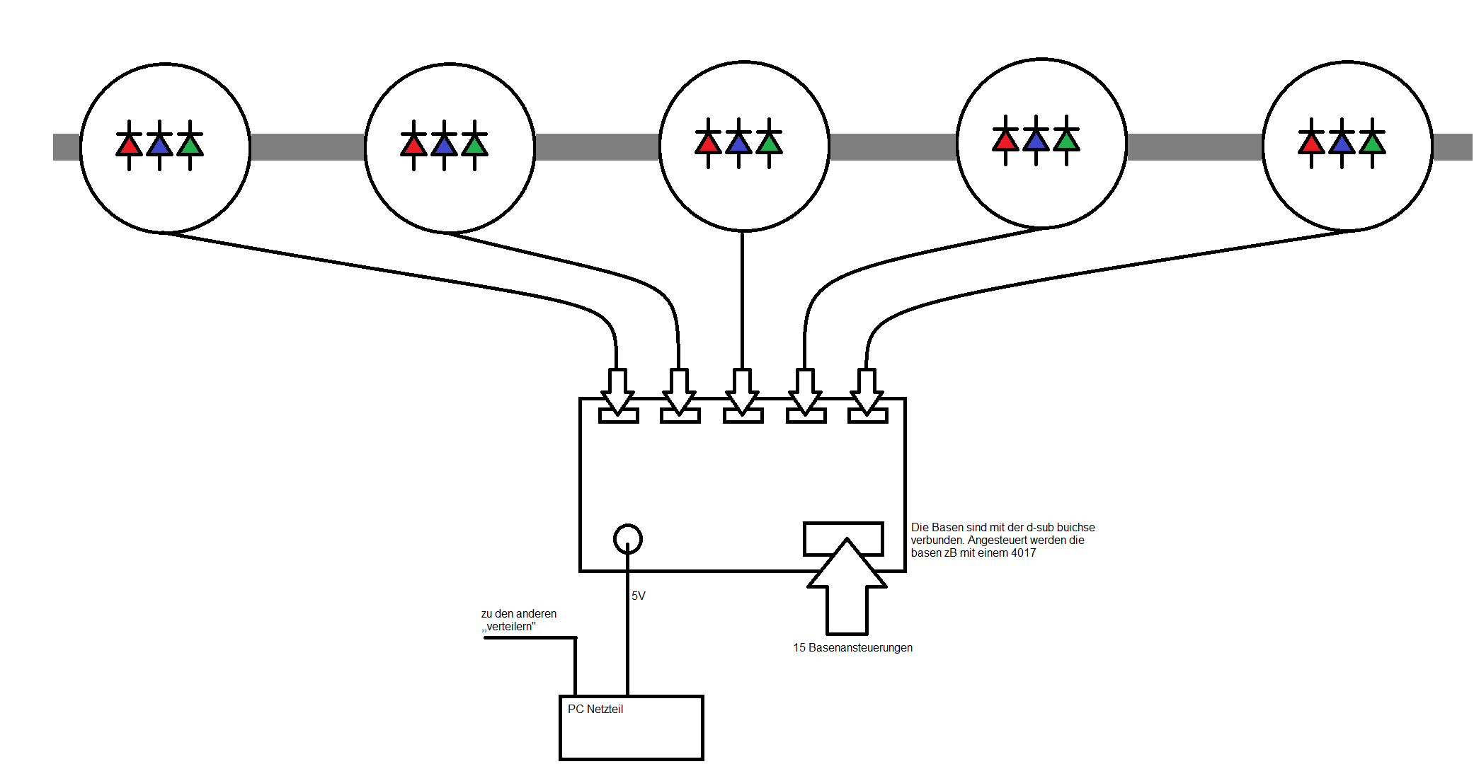

von M. S. (ms111)
Kai S. schrieb:
> Falls Du die Erwaermung verringern willst must Du mit einem getakteten
> Stromregler arbeiten. Schau mal hier:
> http://www.mikrocontroller.net/articles/Konstantst...
> ZigZeg
Müsste ich dann vor jede LED einen hänge oder könnte ich einfach zum
beispiel alle blauen daran hänge? (sofern der strom nicht überschritten
wird?) weil das wäre ziemlich teuer das dann für 90 LEDs zu machen weil
ja jede der 30 3W LEDs 3 verschiedenfarbige 1W Chips enthält... Weil es
lecuhtet ja keine konstante anzahl von leds bei einer lichtorgel...

Du sparst mit Widerständen keine Leistung (aber Geld), da immer 5V *
0,35A (oder 0,03A?) pro Led an Leistung umgesetzt wird (bei
Vollaussteuerung).
Schaltregler lohnen sich hier nicht, da bei deiner
Emitterfolgerschaltung max. 4,3V am Emitter anliegt, die Leds selbst bis
3,1V brauchen, du also eh nur noch eine Differenz von 1,2V für den
Vorwiderstand hast.

Igendwie doch. Ich sehe hier schon wieder diese bescheuerte Schaltung
mit einem Emitterfolger als LED-Treiber. Das ist Unfug. Wenn es geht,
verwende LED mit gemeinsamer Anode und betreibe den npn-Transistor in
Emitterschaltung (noch besser: verwende einen n-Kanal MOSFET). Falls das
LED sein sollten, die die Kathoden bereits intern verbunden haben, dann
nimm pnp-Transistoren.
> jedoch sehr heiß
Klar werden die heiß. (5V - 0.8V - 2.1V) / 4.7R = 447mA. Das ist weit
von den von dir angegebenen 30mA entfernt. Am Widerstand werden so
(447mA)² * 4.7R = 0.94W umgesetzt. Das klappt also nur gerade so.
(OK, hier habe ich die Restspannung über dem Schalttransistor
vernachlässigt. Aber die ist ohne Kenntnis der genauen Schaltung sowieso
Nein. Das ist im Gegenteil eine ausgesprochen dämliche Idee. Die
Verlustleistung bleibt genau gleich, denn die ist ja das Produkt aus dem
fließenden Strom und dem Teil der Spannung der nicht an der LED abfällt.
Woran diese Spannung abfällt, ist für die entstehende Verlustleistung
vollkommen egal.
Deine Behauptung, die Dioden würden nicht warm, ist falsch. Die Wärme
verteilt sich lediglich auf mehrere Bauelemente. Du könntest den
gleichen Effekt erhalten, indem du mehrere Widerstände in Reihe
schaltest.
Der viel wichtigere Grund, warum die Idee blöd ist, ist jedoch der daß
an einer Diode mitnichten eine Spannung von konstant 1V abfällt. Bei
Dioden der 1A-Klasse (z.B. 1N4001) liegt die Spannung für 350mA bei ca.
0.84V. Wenn die Spannung um sagen wir mal 0.1V auf 0.94V steigt, dann
steigt der Strom auf ca. 1A (siehe angehängtes Diagramm). Ein Widerstand
von 2.4Ohm würde bei 0.84V auch 350mA fließen lassen, bei 0.94V aber nur
392mA.
Langer Rede kurzer Sinn: ein Vorwiderstand hält die Stromänderung bei
Spannungsänderungen halbwegs im Rahmen. Bei einer Vordiode hingegen
führen schon kleine Spannungsänderungen zu großen Stromänderungen. Und
Gründe für Spannungsänderungen gibt es viele:
- die Flußspannung der LED ist exemplarabhängig
- und außerdem noch temperaturabhängig
- die Spannung des Netzteils ist vielleicht nicht ganz konstant
- der Spannungsabfall an den Schalttransistoren ist exemplarabhängig
- an Leitungen fällt Spannung ab (30 x 3 x 350mA ist eine Menge)
> (447mA)² * 4.7R = 0.94W umgesetzt. Das klappt also nur gerade so.#
Das mit den 30mA war ein tippfehler, der maximalstrom liegt bei 350 mA
ich betreibe sie mit 330mA. Auch gemessen beträgt der Strom keine 447 mA
sondern zwischen 300 und 320 mA da ist eig alles in ordnung soweit ich
das beurteilen kann oder?
> nicht berechenbar. Und Hand aufs Herz: du hast das mit den Transistoren
> ja auch gar nicht aufgebaut, oder?)
Doch inzwischen schon in 15 facher ausführung - ich habe doch gemessen
das der strom ohne die transistoren viel zu hoch war, und vor den
transistoren sind als basiswiderstände zwischen 1 K und 1,3 K. Das ich
überall die 4,7 Ohm 1W Widerstände genommen hab lag daran das die 2W
leider in einer der größen aus waren, und die 1er waren nur bei 100
stück billiger als die 2er wegen mengenrabatt, also habe ich dann
einfach 100 4,7 Ohm Widerstände genommen und bei der roten die
restlichen 1Volt durch die diode vernichtet.

Die LEDs sind nicht in dem gehäuse, in dem verteilergehäuse sind die
transistoren und die widerstände, bzw eine 5A sicherung wenn der
maximalstrom pro verteiler von 5A überschritten wird. Die LEDs sind
getrennt von dem rest in lampenschirmen befestigt. Es werden immer pro
verteilerbox 5 LEDs angesteuert. Eine überlegung war die widerstände
auch einfach auszulagern. Eine kühlung haben die LEDs auch schon, die
sind vom hersteller auf eine aluplatine aufgeklebt. da sehe ich eig kein
problem. hatte bei den widerständen eher die angst wegen brandgefahr.
ich kann nochmal einen detaillierten schaltplan anhängen, allerding erst
morgen weil ich morgen mündliche habe.. :P
von M. S. (ms111)
Hier so ungefähr soll das ganze aussehen. Das das in 6 facher
ausführung. Die LEDs sind in den spots, der rest sollte eigentlich in
die verteiler, über die 15 polige d sub buchse werden von den 5 LEDs je
die 3 Farben angesteuert. eine verringerung der anzahl der
steuerleitungen findet dann in dem steuerungsgerät statt. Die spots
werden über usb angeschlossen, da das die billigste lösung ist, außerdem
sind usb buchsen bis 1A spezifiziert, somit 3 mal getrennte anode oder
getrennt kathode und 1 mal gemeinsame kathode /anode, bzw wenn ich das
stechergehäuse dazu nutze dann zwei anschlüsse für die masse. - und ja
ich weiß das das blöd ist solche standartstecker für so etwas zu nehmen,
aber es ist die deutlich billigste lösung und außerdem ist es die
handlichste. Damit man die nicht versehentlich in den PC steckt werde
ich da mechanisch noch irgend eine barriere einbauen. Ursprünglich war
es so gedacht. Über den versorgungsstecker kommen die 5V von dem PC
Netzteil, davor eventuell noch ein Spannungsregler als absicherung gegen
spannungsinstabilitäten und als kurzschluss und überlastungsschutz. Gibt
ja welche mit 5A. Dahinter sind dann die Collectoren der Transistoren
alle miteinander verbunden, außer die roten da ist noch ne diode in
reihe damit dort weniger spannung ankommt, und ich wegen dem
mengenrabatt für alles die gleichen widerstände nutzen kann. Wenn ich 2W
nehme ist es eh egal. (Denke ich werde über die lösung mit den einfachen
konstantstromquellen mit den transistoren nachdenken) die
emitterausgänge sind dann mit den andoden verbunden, wenn das allerinds
besser ist es in einer emitterschaltung zu machen und nicht in einer
kollektor dann geht das natürlich auch wär ja kein großer aufwand... an
feldeffekt transistoren habe ich mich bisher noch nicht rangetraut bzw
mich darüber informiert - was ist der vorteil bei denen außer das sie
teurer sind?
